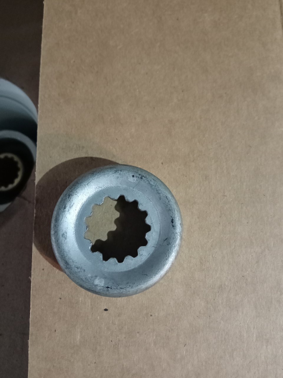

Может кому пригодиться заметка.
На время восстановления родного винта взял в пользование "поднебесный"
Соответственно наткнулся на проблему отсутствие штырьков для установки стопорной шайбы.
Пытался заказать бронзовую переходную но мало того стоимость не гуманна дак ещё и с наличием проблема, в наличии оказалась шайба из нержавейки так-же с 13 шлицами .

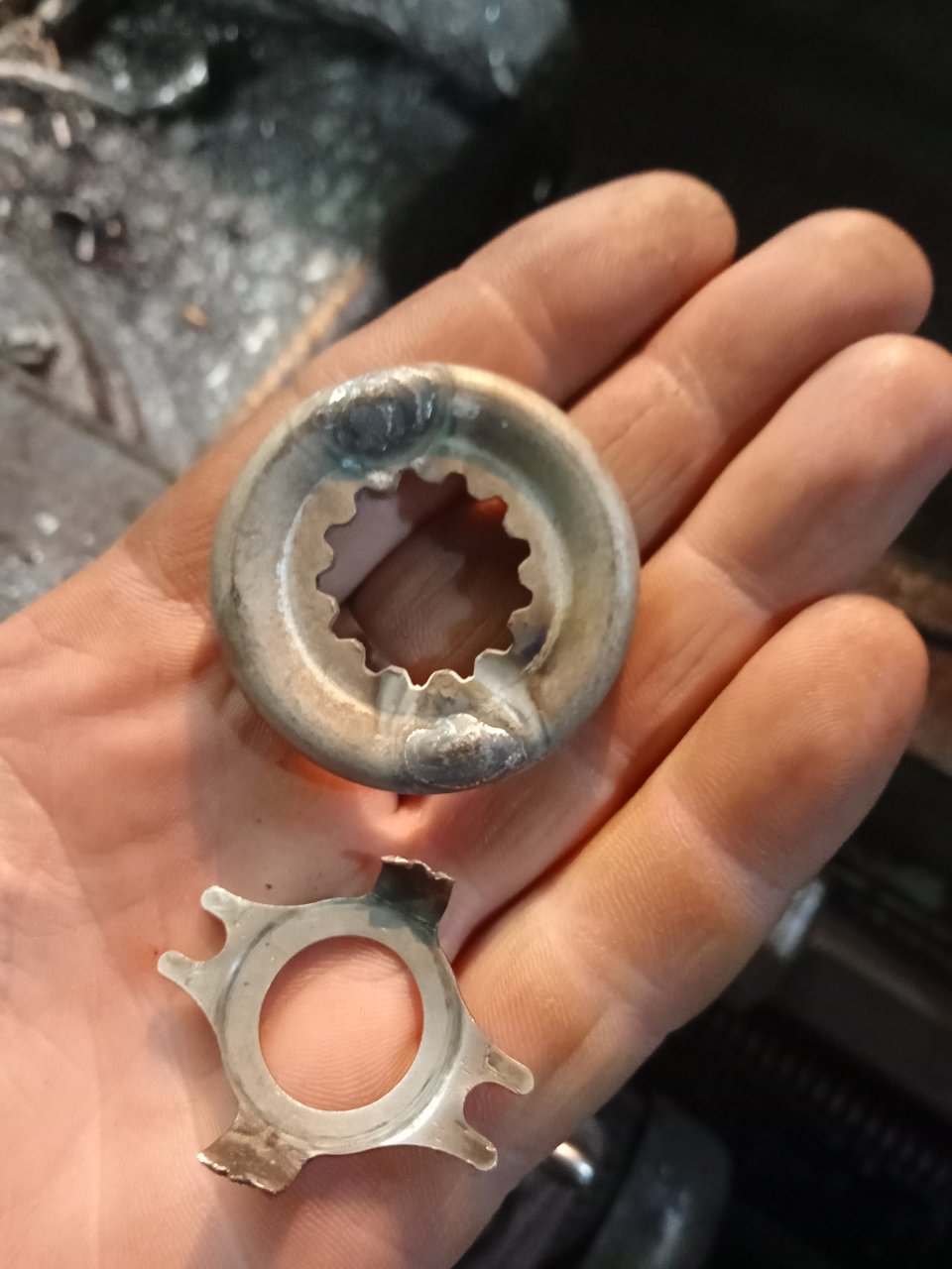

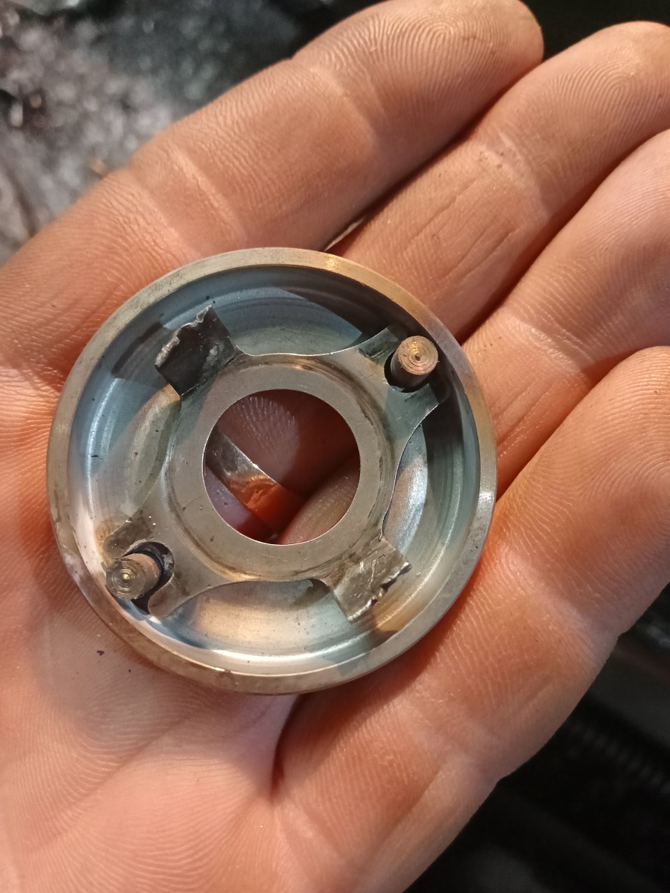

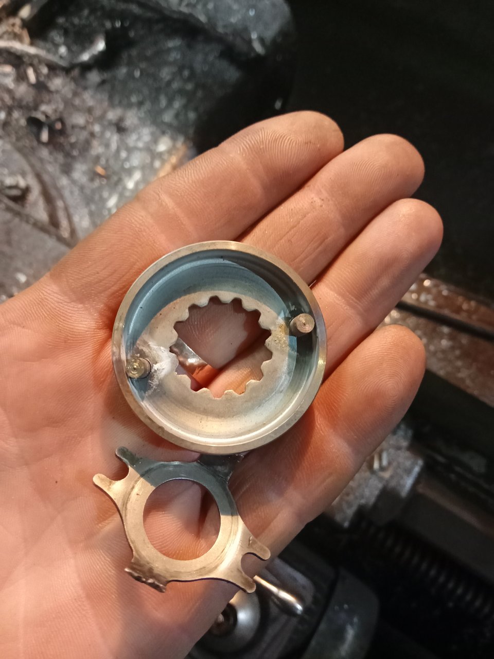

немного повертев её в руках , отторцевал втулку на винте на толщину шайбы и получилось вот что-
ааа цена то 250 рублей
