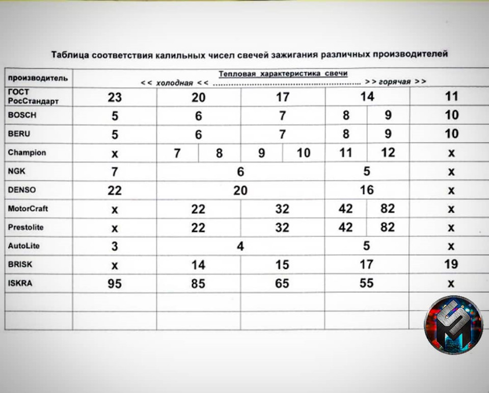

Содимский
29.01.2014
954
Вологда
Обь-3
Хонда-15
Поставить свечу с больший калийном числе.

Ну и как, результат какой? Если положительный подскажите от какого мотора карб.
Вообще спасибо всем кто откликнулся на мою проблему.
Может кто-то ещё даст совет исходя из своего опыта.
АндрейТоп
24.09.2021
Чита
Ракета ЛР 320
Гибрид ветерок-чемпион 6л.с
Подскажите марку свечи.
