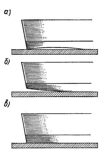

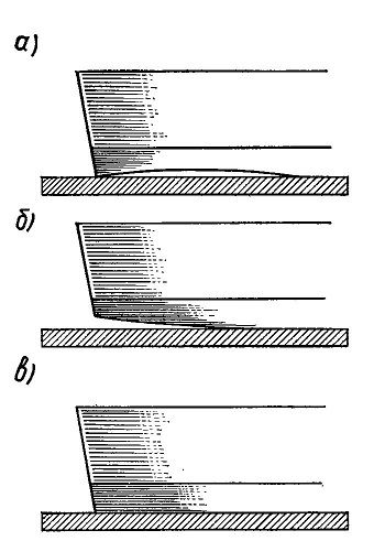

По дну лодки можно решить с выбором винта?Я обязательно фото выложу как приеду домой.А ты мне скажи что там (в районе транса)можно увидеть,я нечего непеределывал всё(угол килеватости,длина,высота) как в паспорте
shalagin
05.08.2012
1 806
255
г.Сыктывкар
Ветерок-8м
Можно увидеть деформацию днища в корме. Правильное днище на рис. в. У вас скорее всего вогнутое , рис. а , отчего и ходовой дифферент на нос.
