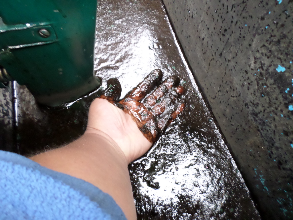

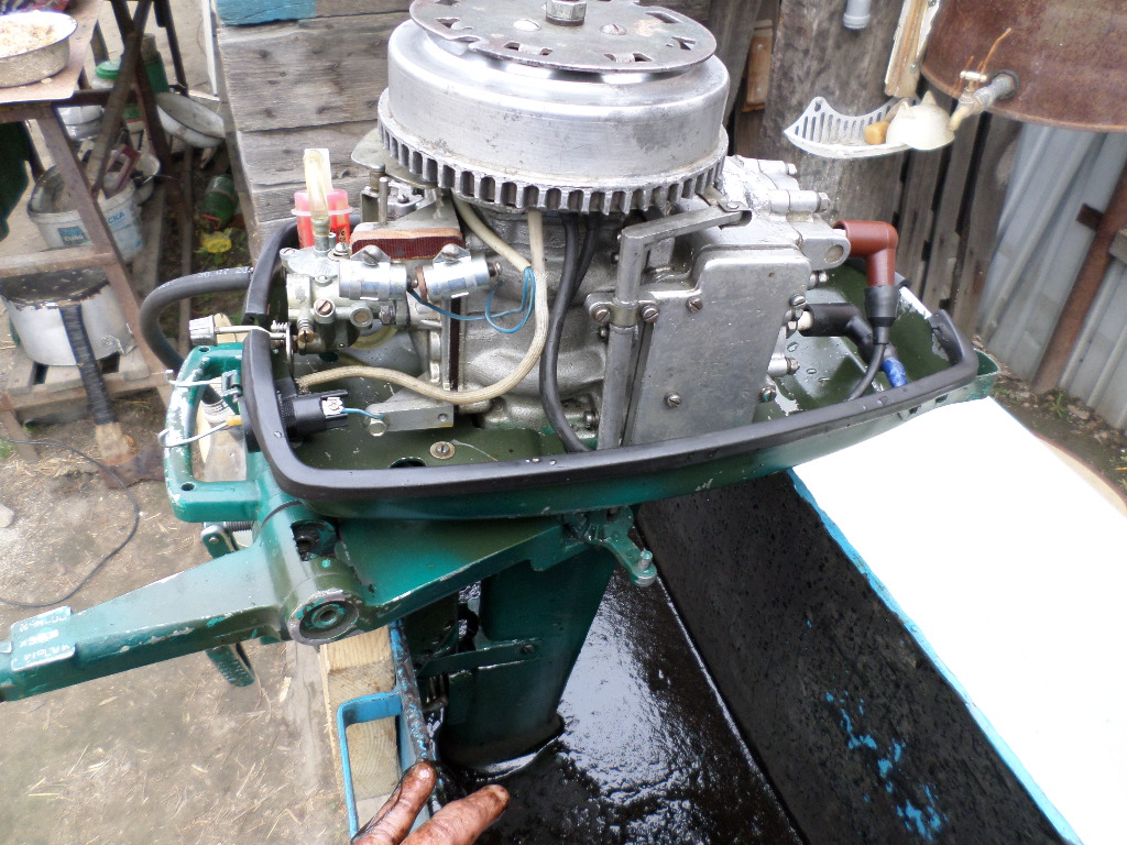

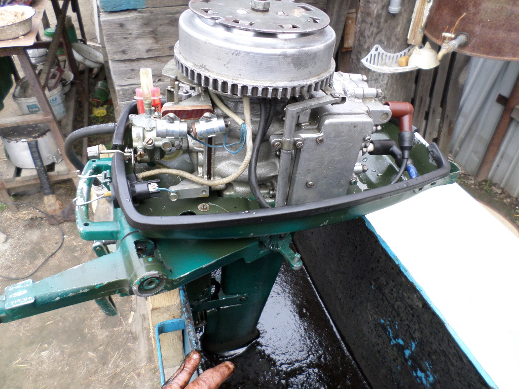

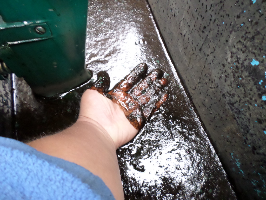

купил свой первый ПЛМ, вот такую беду за 10 т.р.) ветерок 8)
компрессия 7, заводится нормально)
214230
пока ветерок работал в бочке (минут 10-20), вода покрылась толстым слоем черной жирной субстанции
плавающей сверху на воде
214231
подскажите что это, откуда, и как лечить)

Из выхлопа такое говнище. Масло ещё, наверное, самое простое 2Т, не биоразлагаемое. Не рекомендуют в бочке долго давать работать - эту шнягу начинает в систему охлаждения засасывать, а она, типа, резинки есть начинает.

Перво наперво купи хорошее средство для мойки рук. :dedok

Причины,по убыванию:
масло не для 2т
Пропорция масла к бензу большая
Старый хозяин лил ваще отработку.идет вымывание этой каки с дейдвуда.(но это маловероятно)
Для мотора с дефлекторной продувкой долго работавшего в ограниченном оБъеме на малых и хх-это нормальное явление.и лечить ничего не нужно.
