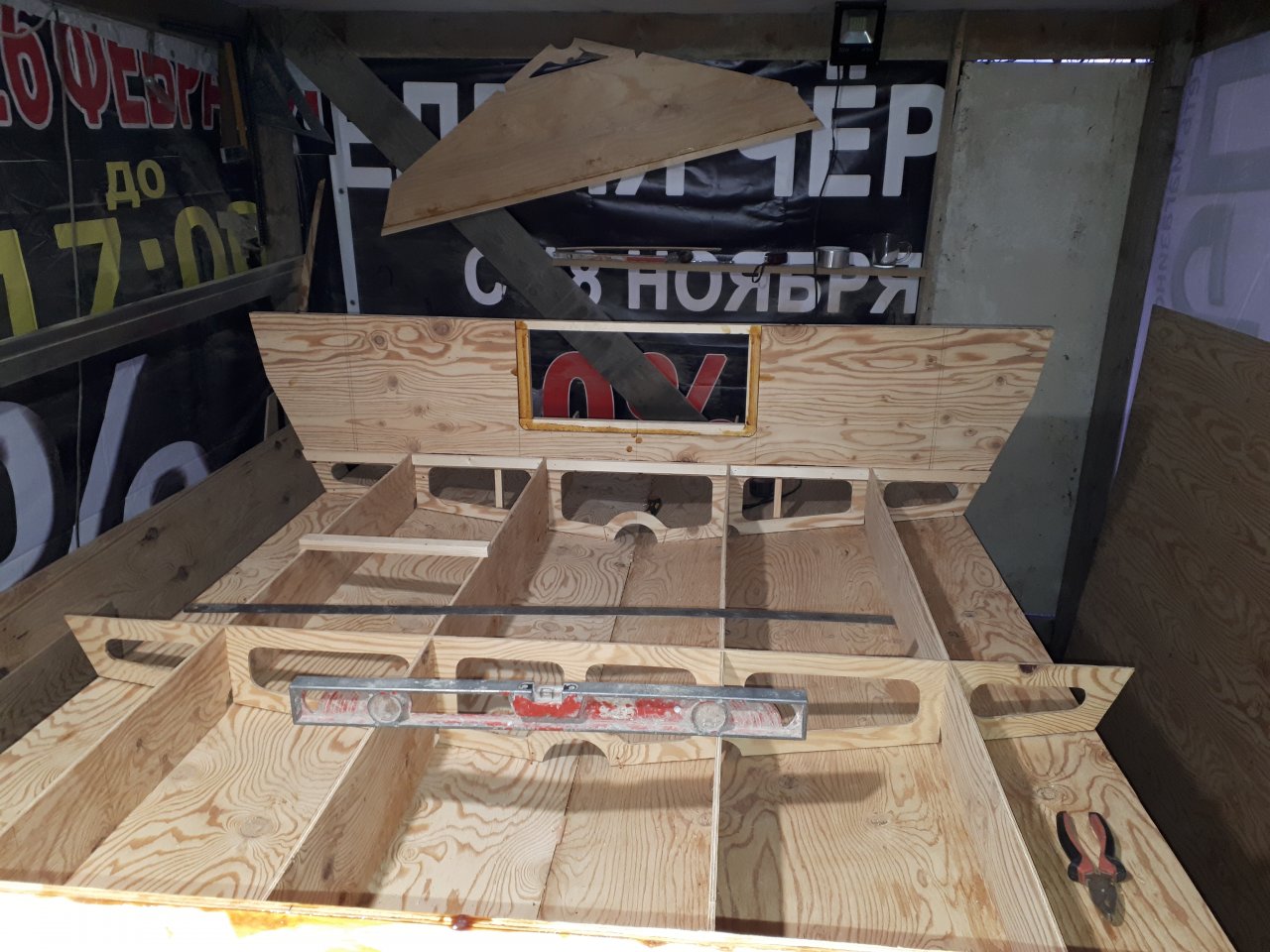

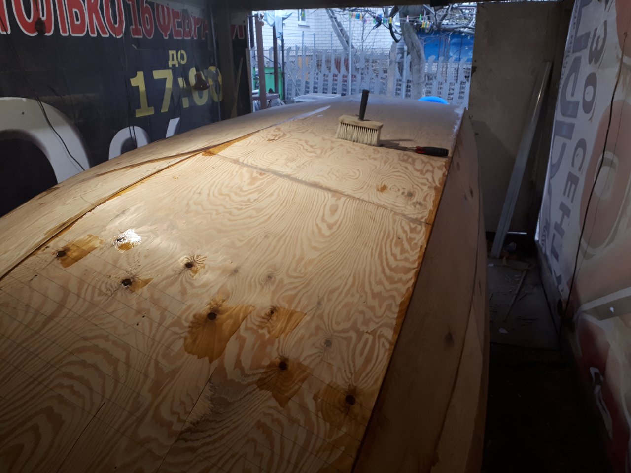

Дальше линейки, карандаши, ножовки, лобзики...
213821
Фанера ФСФ лиственница 6мм. С качеством поимели, покупал дистанционно.
Сшивка корпуса производилась на ровном киле.
213822

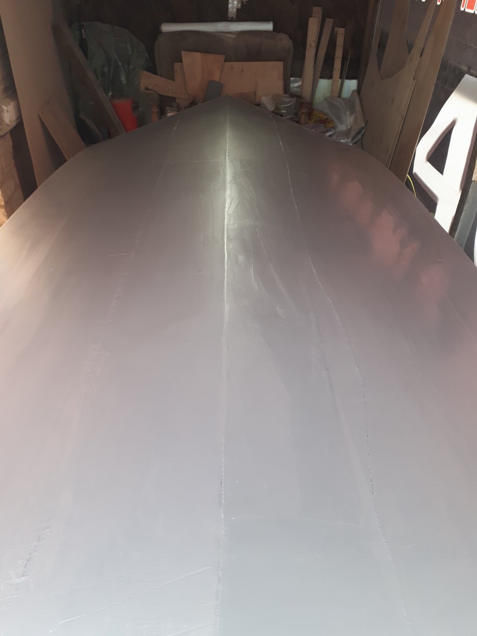

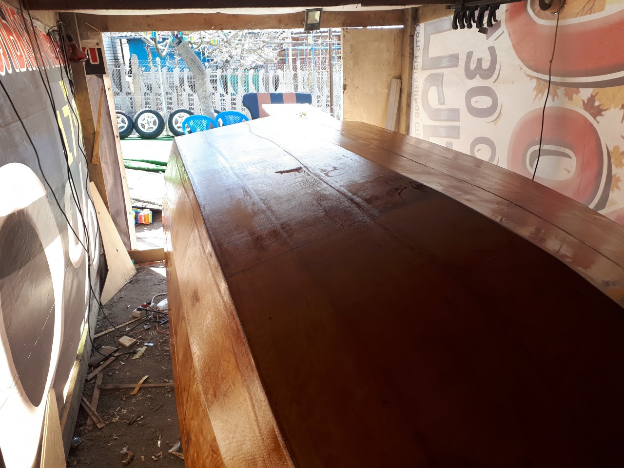

Переворот корпуса, оклейка шпатлевка лодки снаружи.
213824
213825
213826

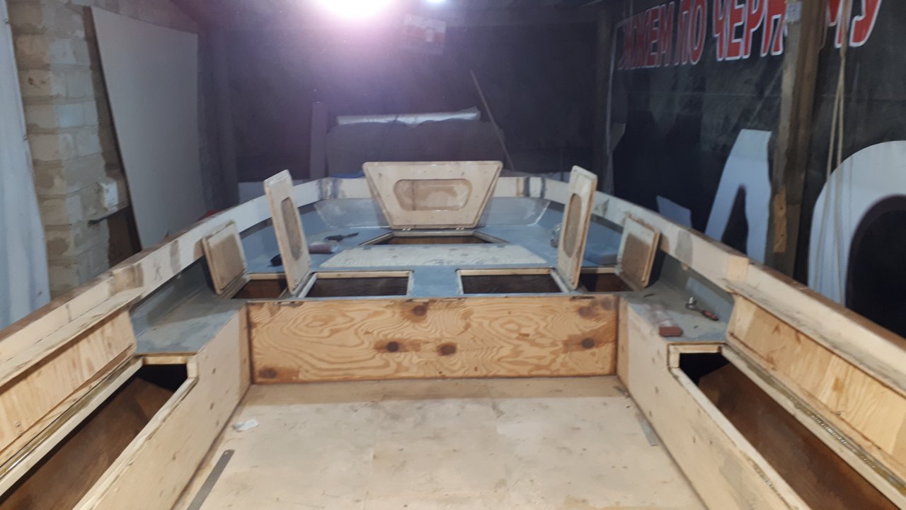

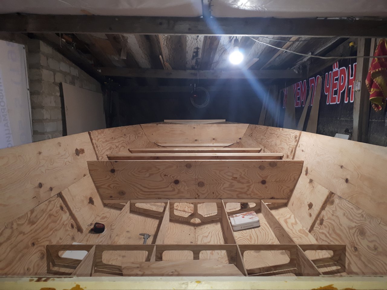

Обустройство внутреннего убранства. Много рундуков, как оказалось через чур много, в том числе аквариум для рыбы.
213827

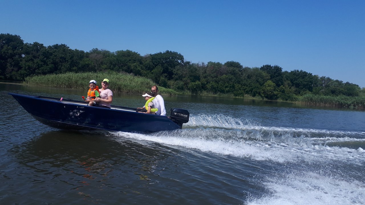

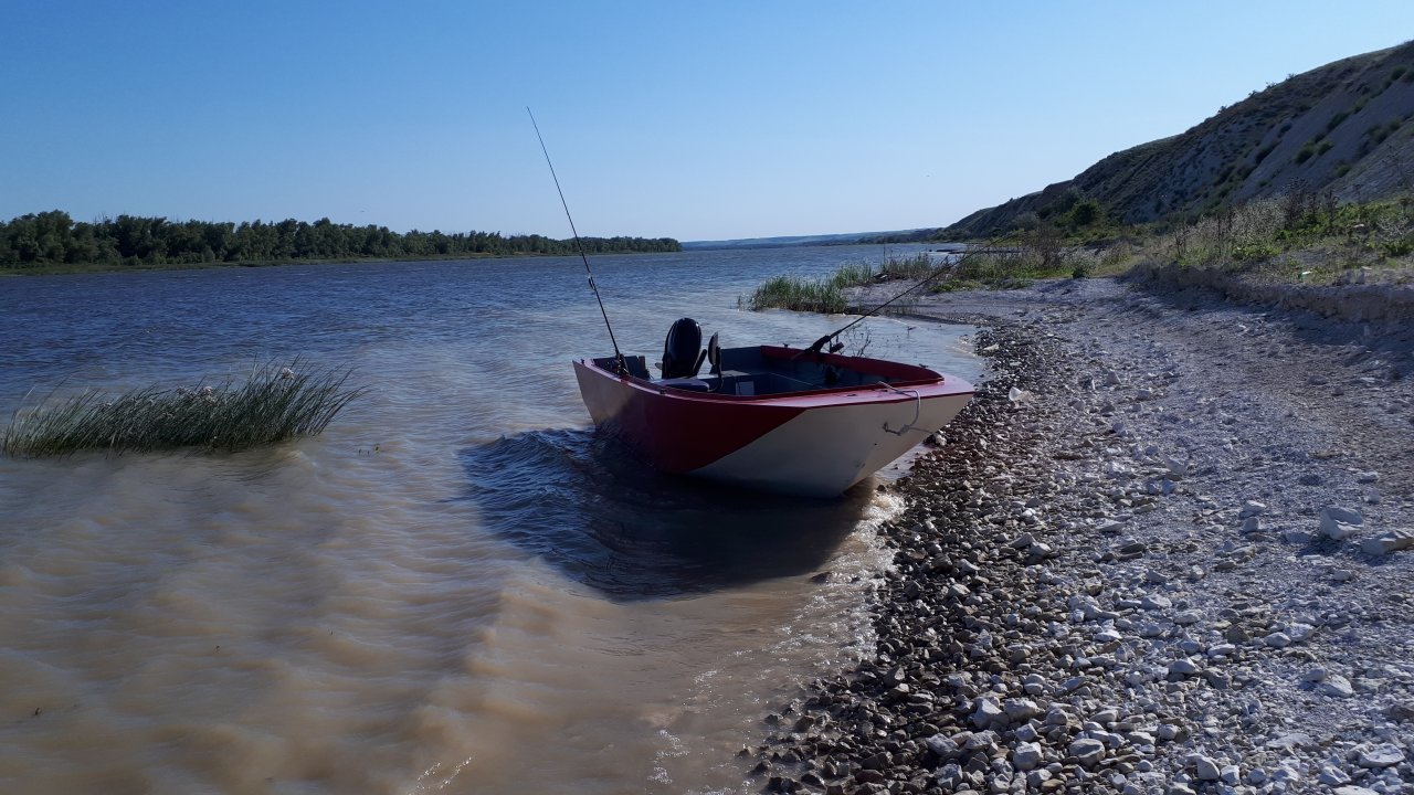

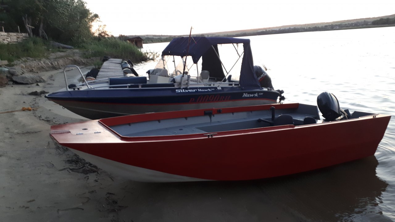

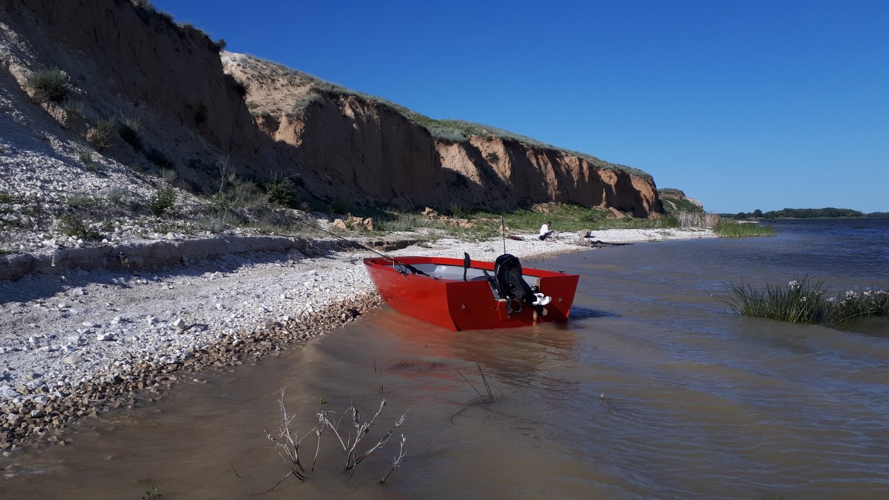

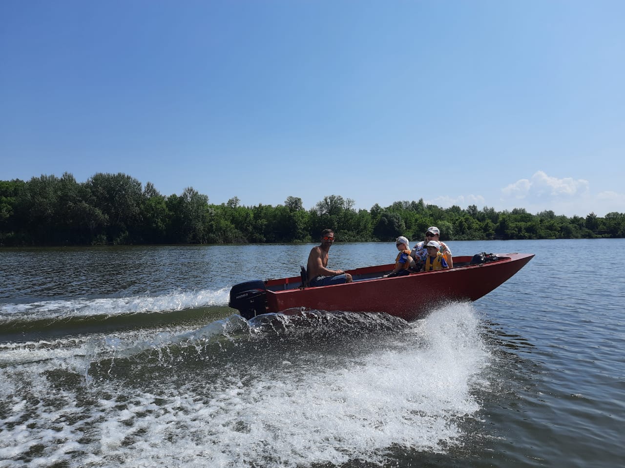

И вот долгожданные испытания!!!
213828
213829
Поведение лодки в полне предсказуемо. Идет ровно, в поворот входит с креном во внутрь без скольжения, не смотря на отсутствие реданов и брызгоотбойников (забегу на перед, брызгоотбойники все таки буду ставить). Очень порадовало!

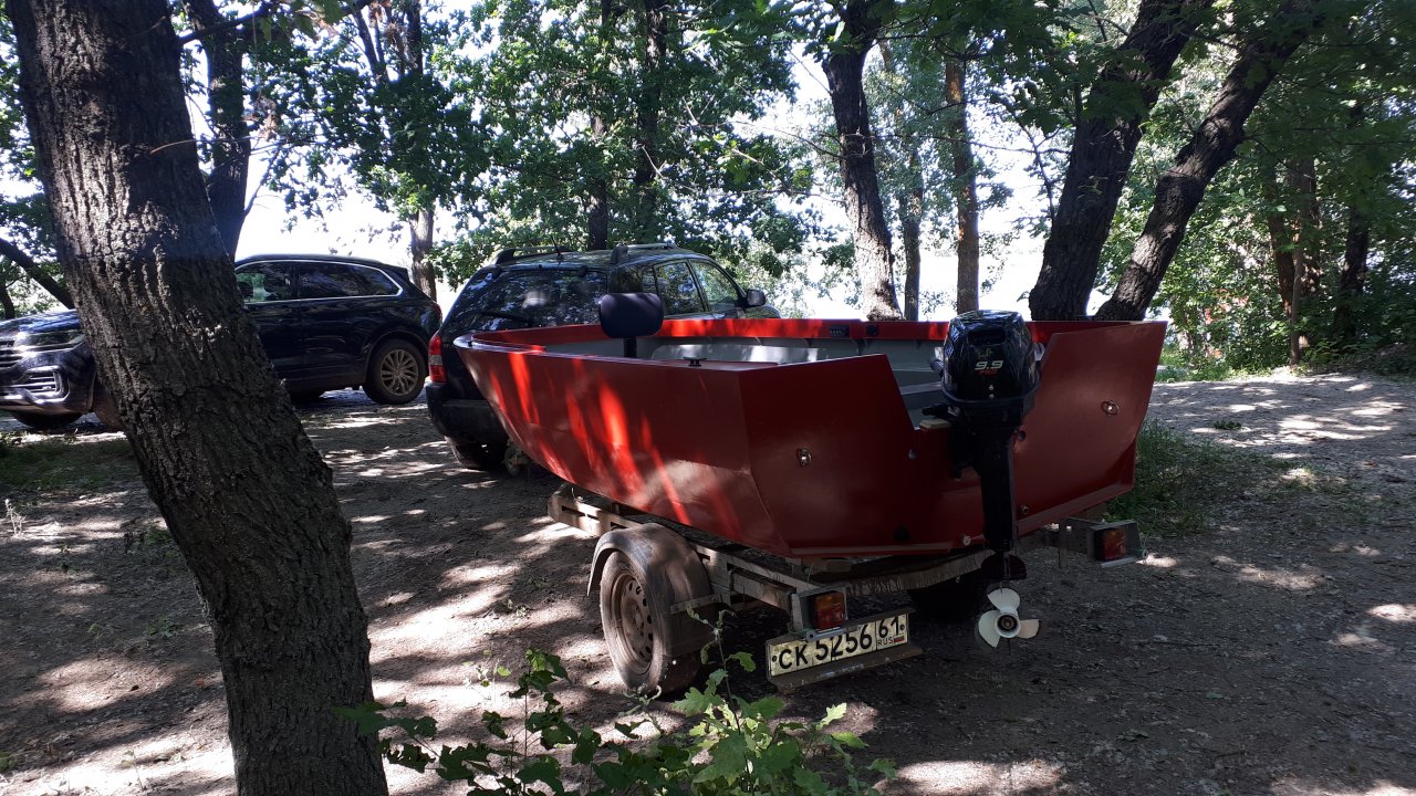

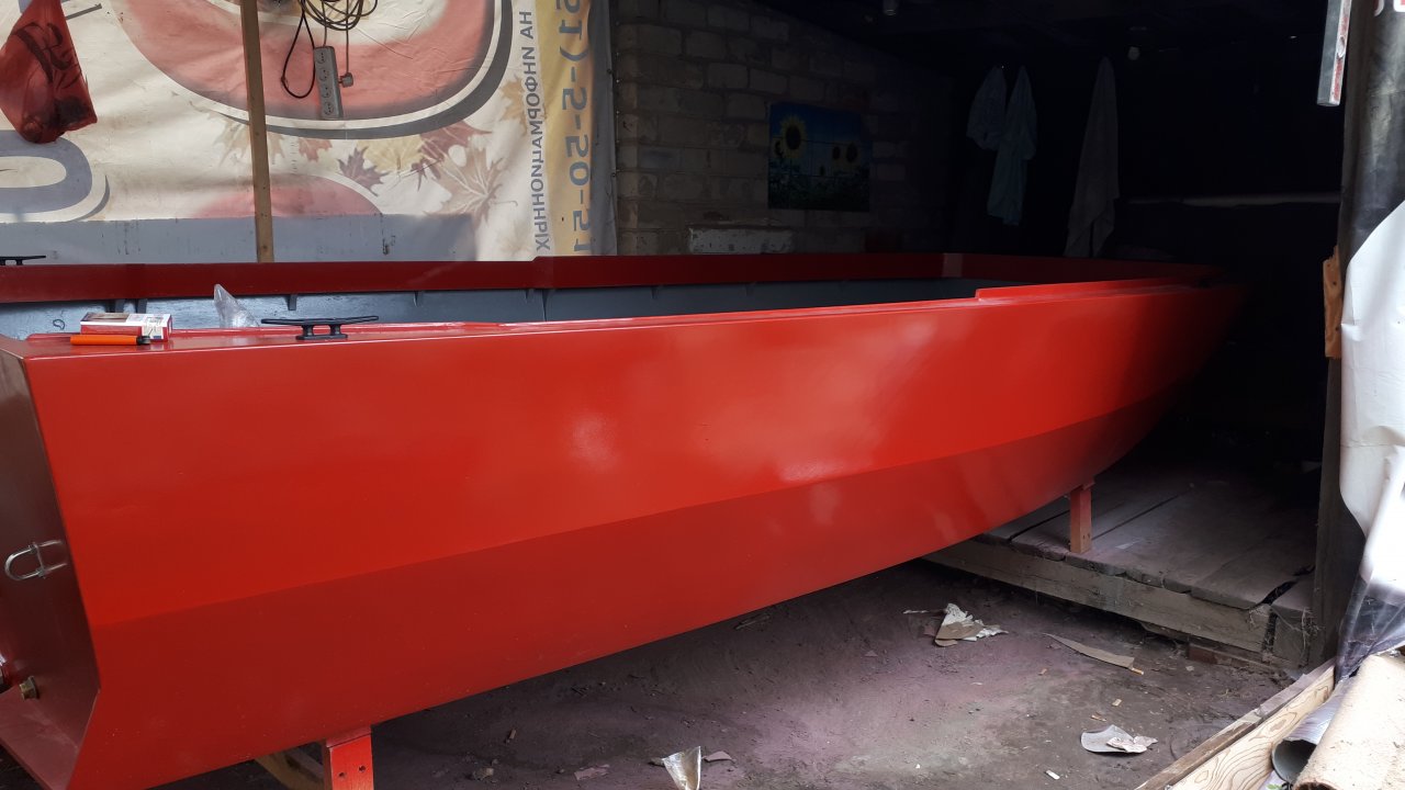

Лето 2021! Покрасочные работы.
213831
213830
В основном все работы над лодкой выполнялись по ночам, после работы.
