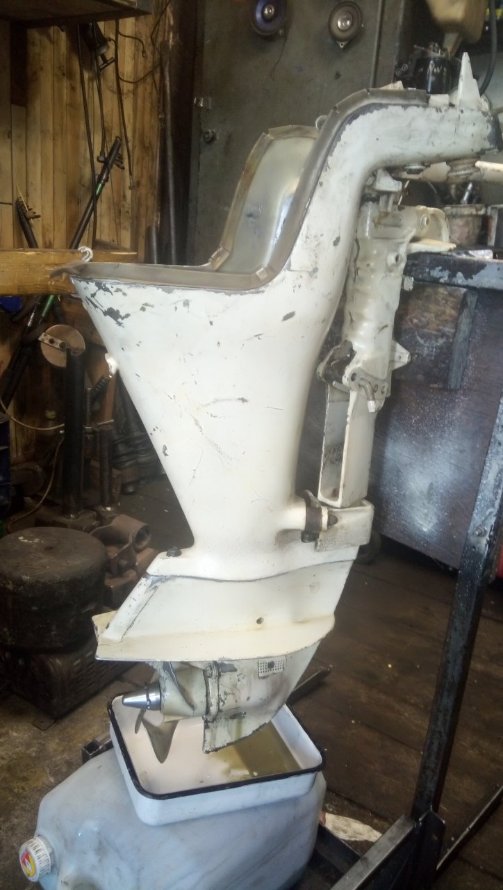

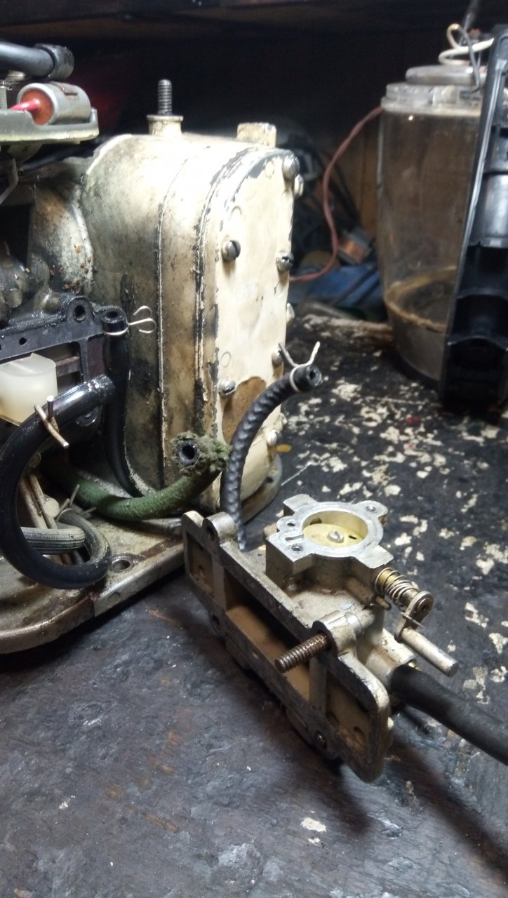

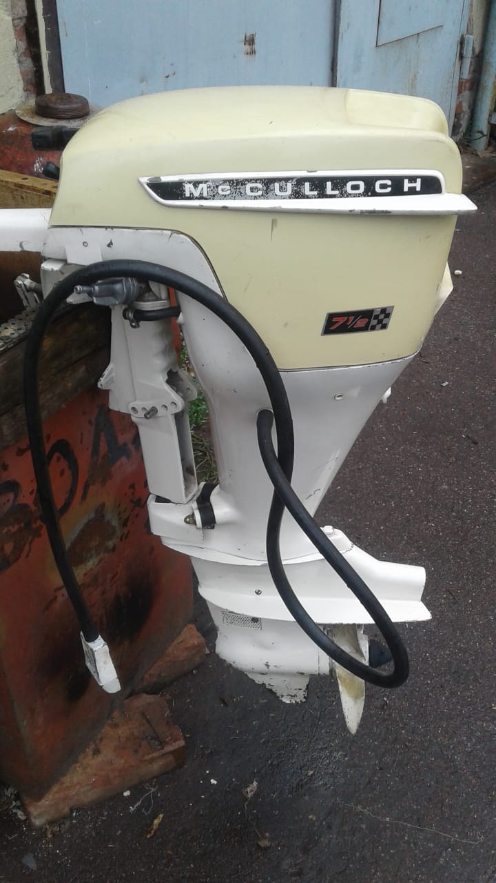

Провисел 4 года вот руки дошли ,буду реставрировать поностью -очень нравиться такой маленький ,но если надо ногу снять все надо разобрать! там даже помпа для откачки воды из лодки есть!

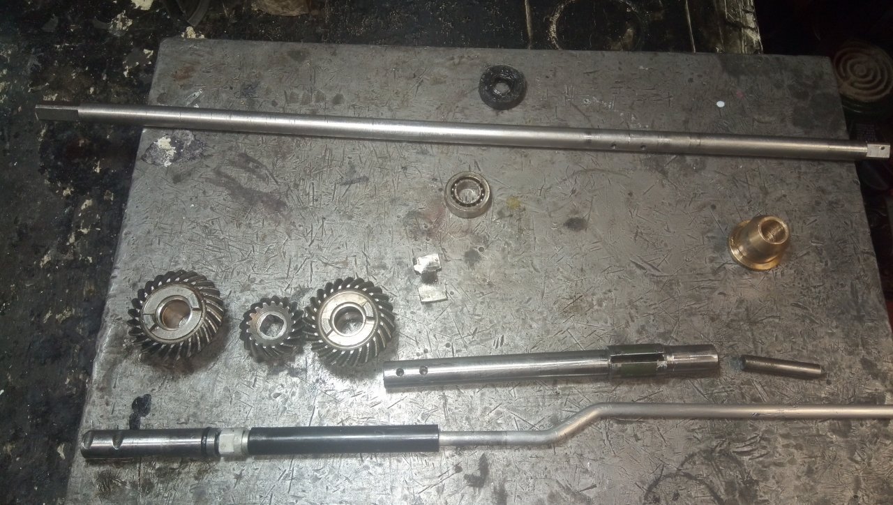

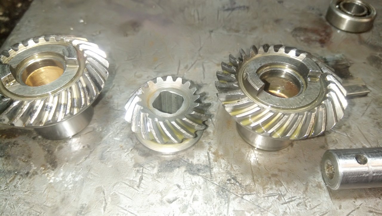

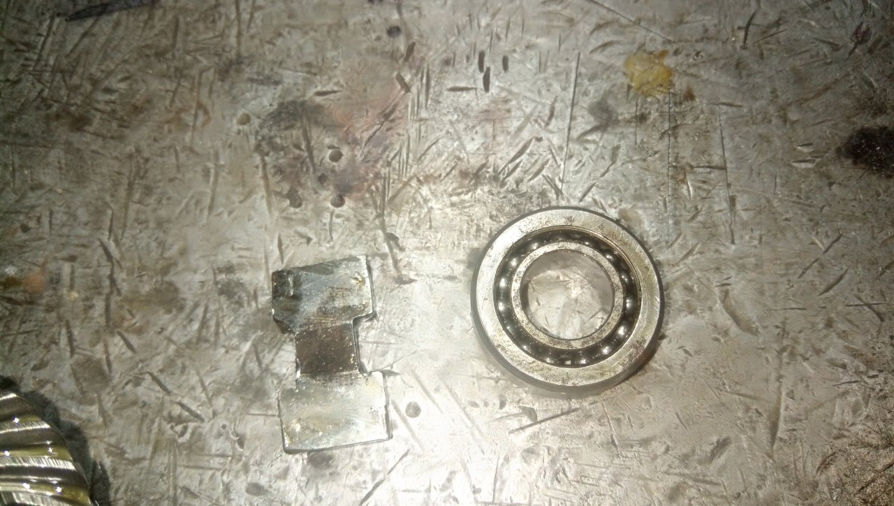

Разобрал - валы будут новые втулка тоже сальник и подшипник закажу в Финляндии.

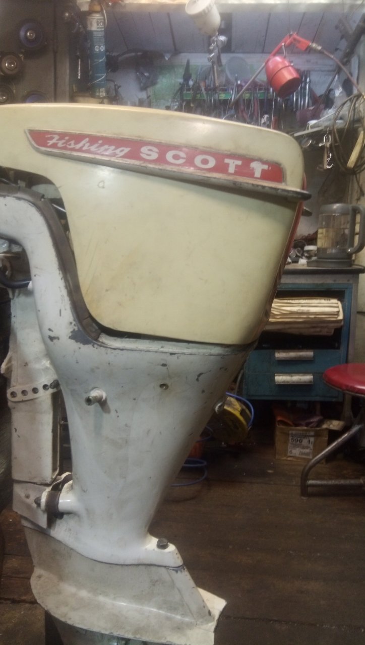

Классный мот. Был такой с родным баком и лягушкой для забора воды. Ссылка

Классный мот точно Юрий!

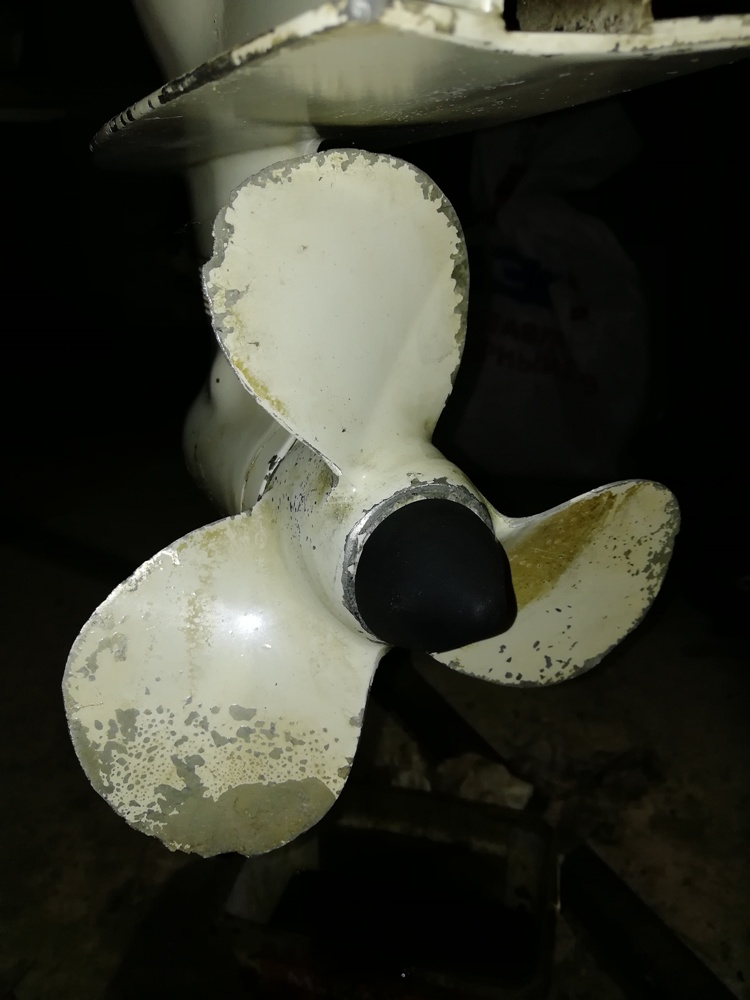

Винт на твоем от какого мотора ? У меня не такой

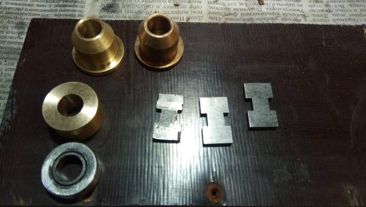

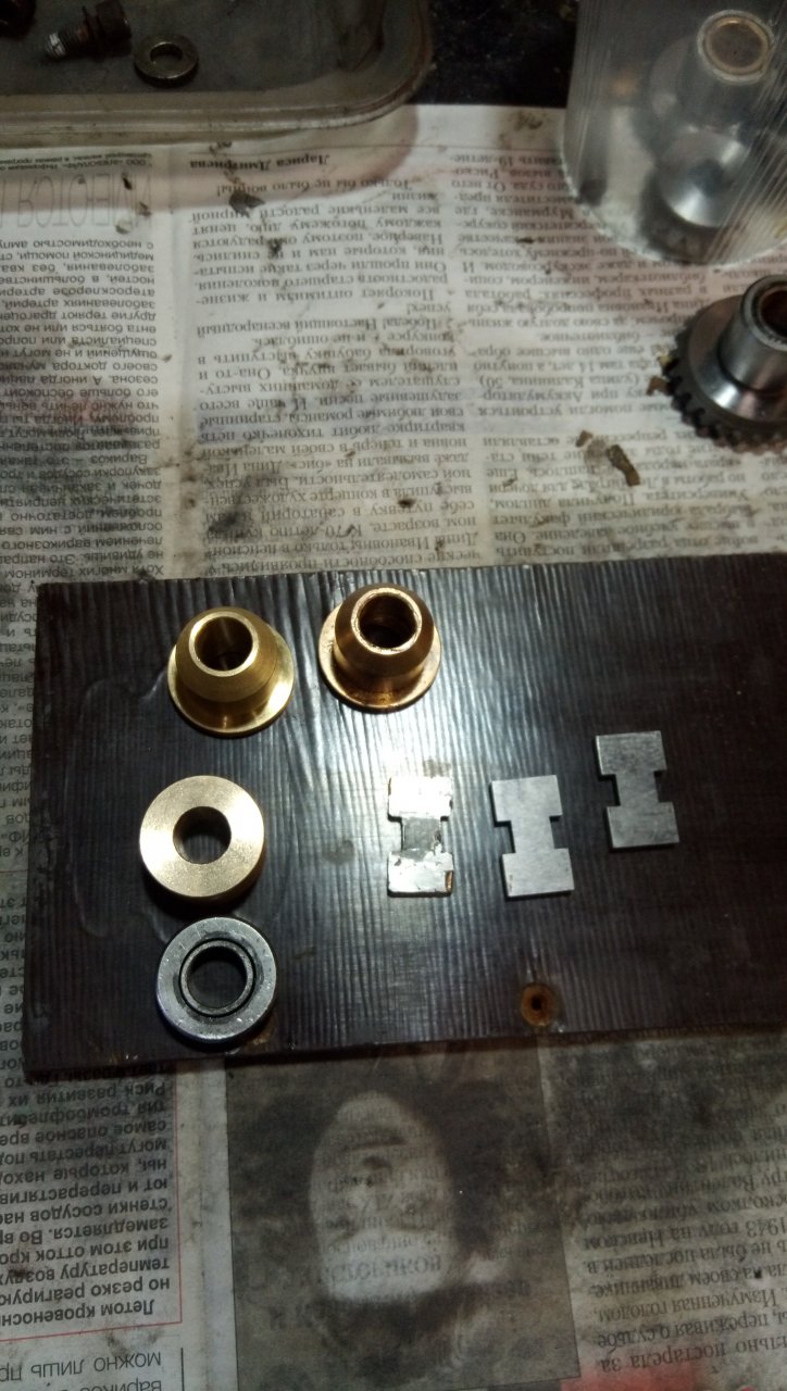

И вот пришли новые втулочки!
планка вала передач -закалили и на искре выжгли..

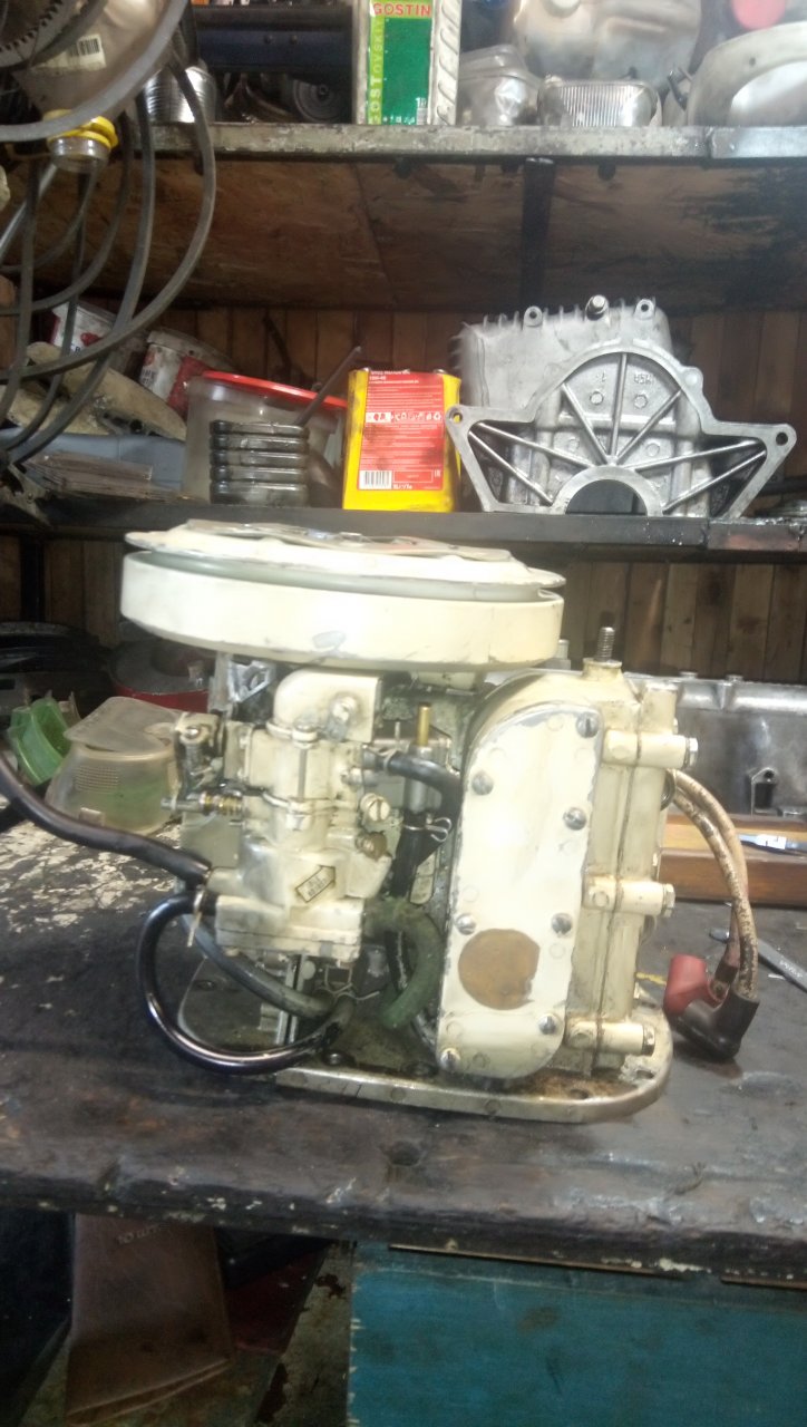

сделал редуктор -

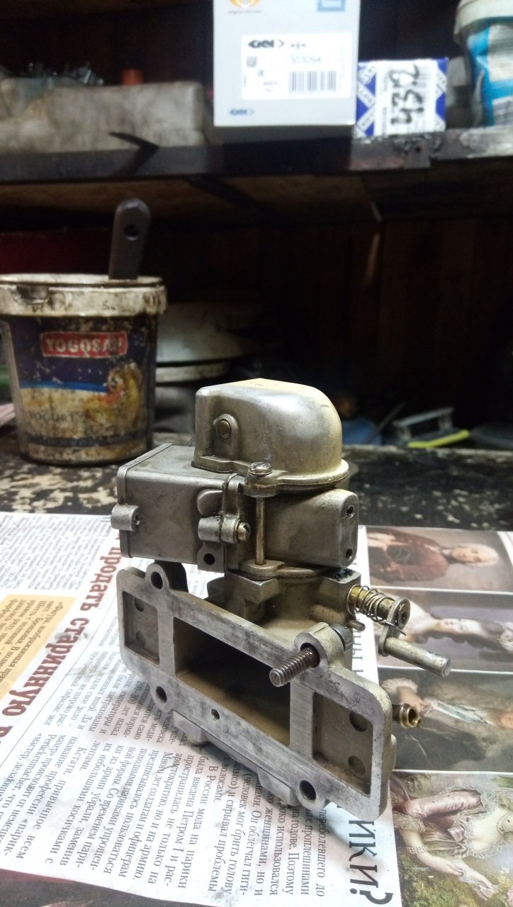

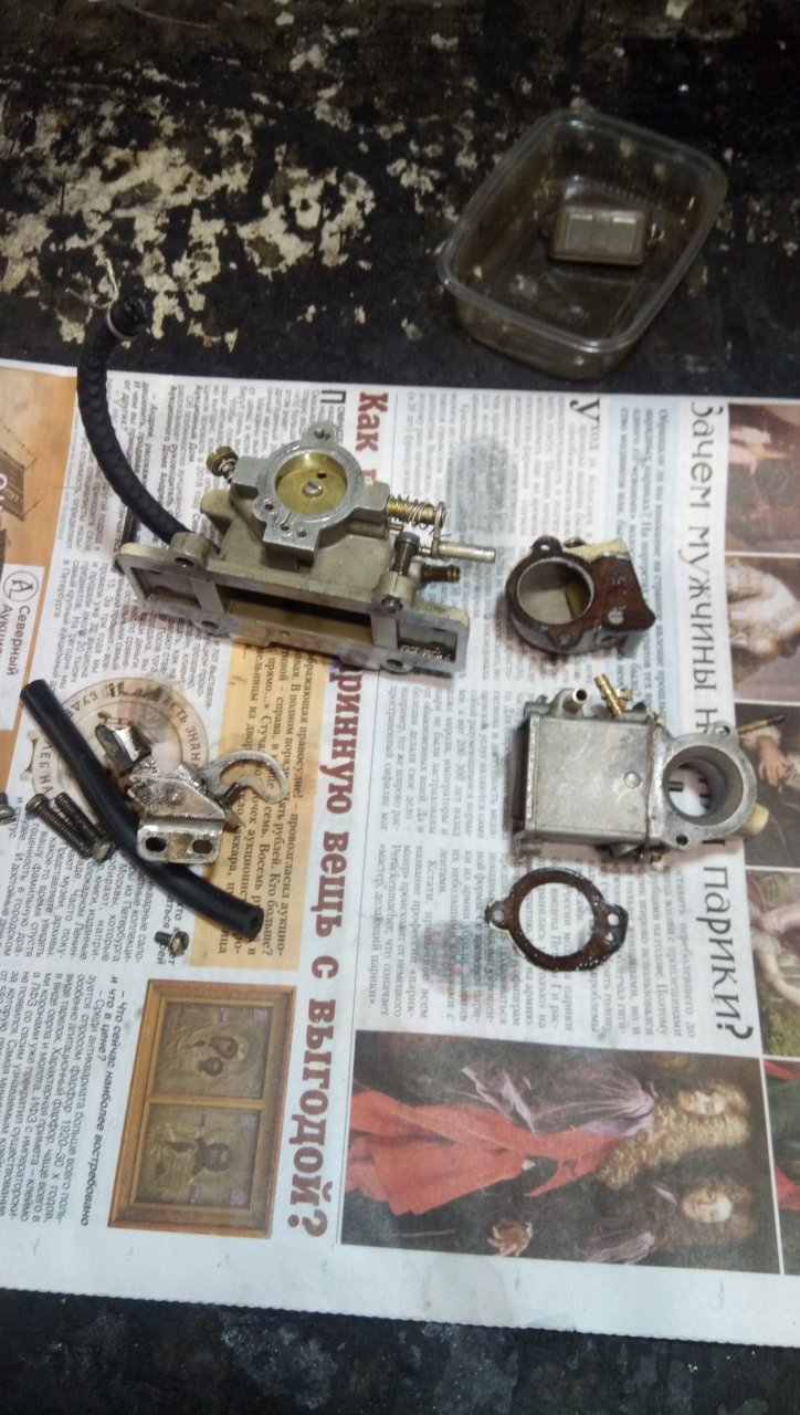

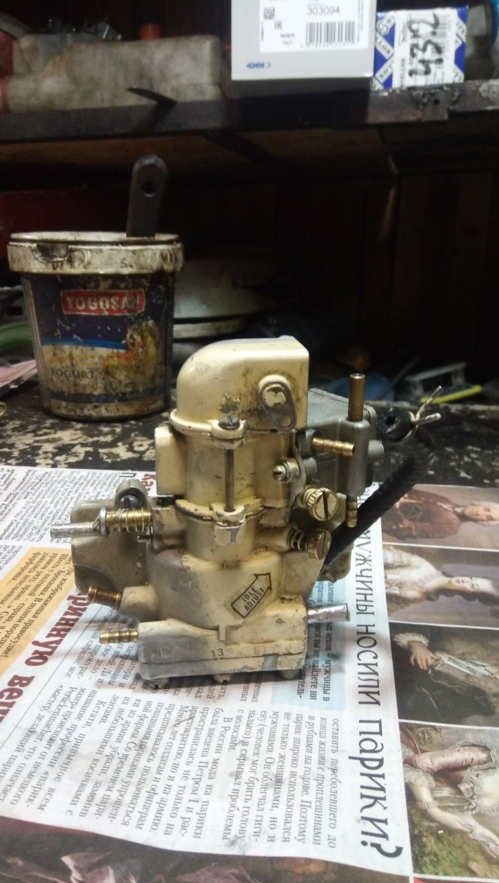

перебрал крбюратор

А винт у моего - маленький -странно

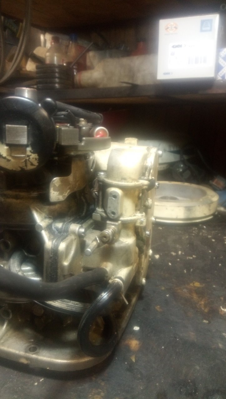

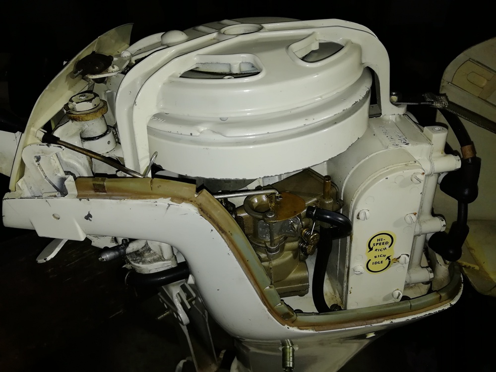

Собрал и завел -карб све же переливает ,но уже лучше работает ,еще погоняю потом на перекраск

Пока не разберем не поймем - я разберать не планирую!
еще есть оличие в верзней части карба как у вас сделана система подсоса?

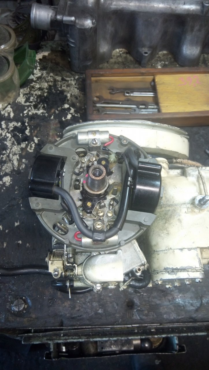

Прогрел моторчик -свечи после прогрева как и должны быть -песочные - мотор заработал - буду восстанавливаль колпак-

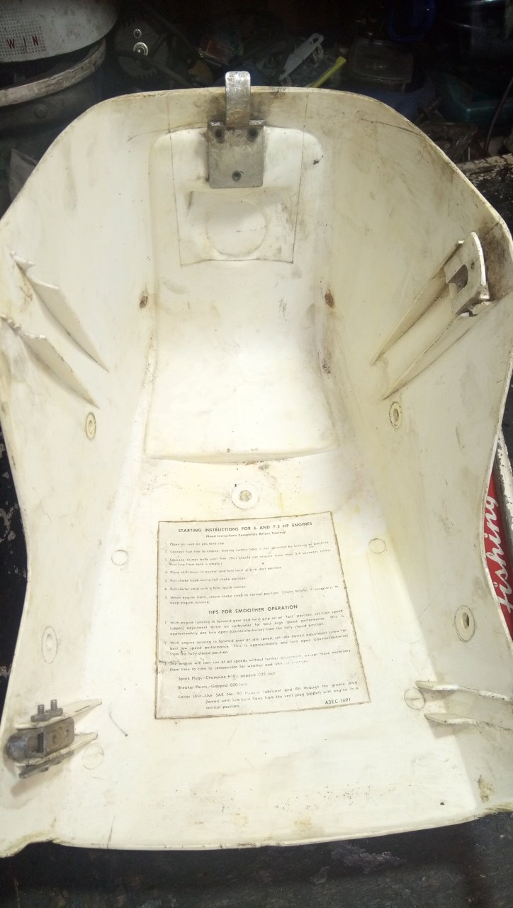

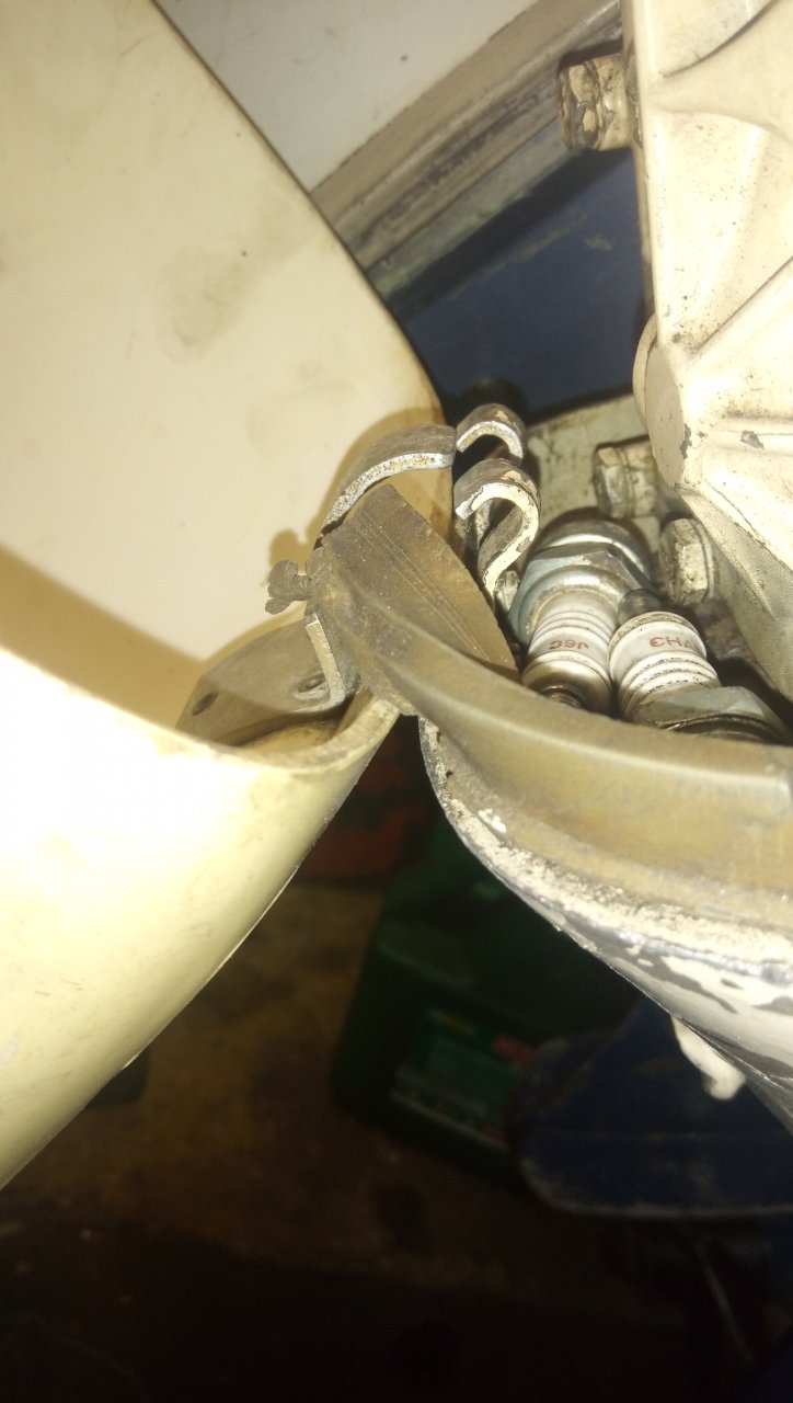

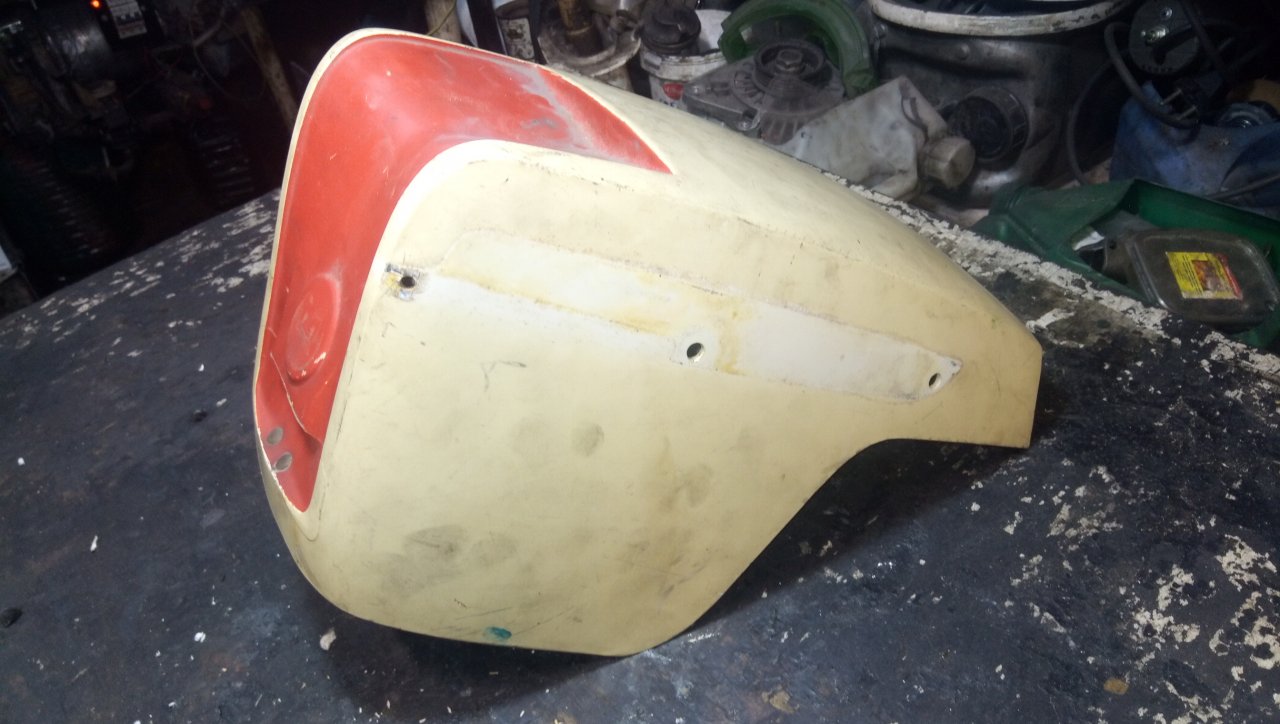

Вот занялся колпаком и не могу понять как крепление заднее было сделанно?
