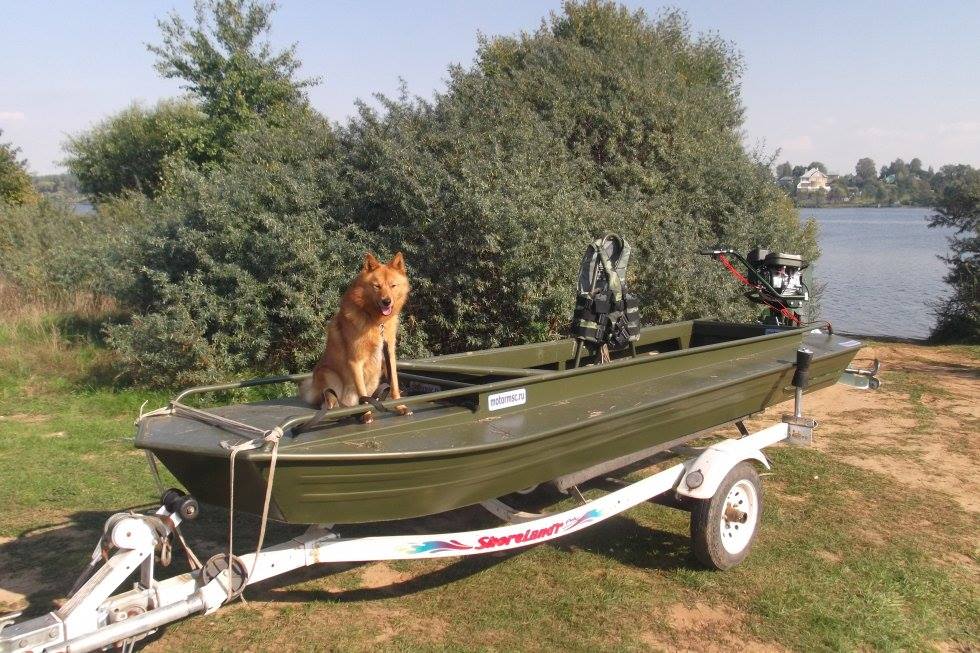

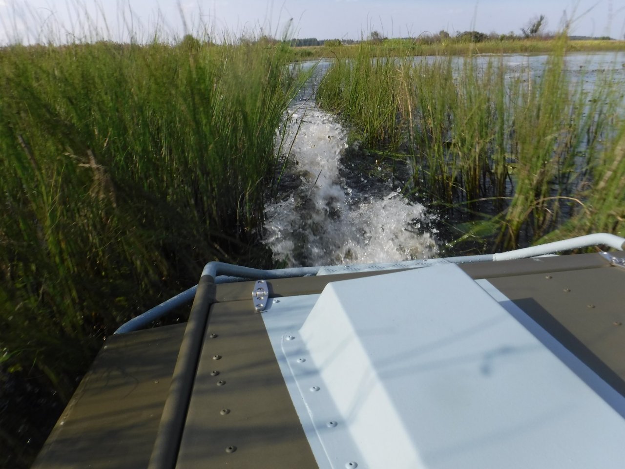

Да воздушник шумнее , но у него другие преимущества. Аэролодок тихих так же не бывает.
Вот с более мощным мотором - 20 лс. Но потеряна главная "фишка" - вес со 127 кг (полностью заправленная лодка с мотором) скакнул до 260 кг.

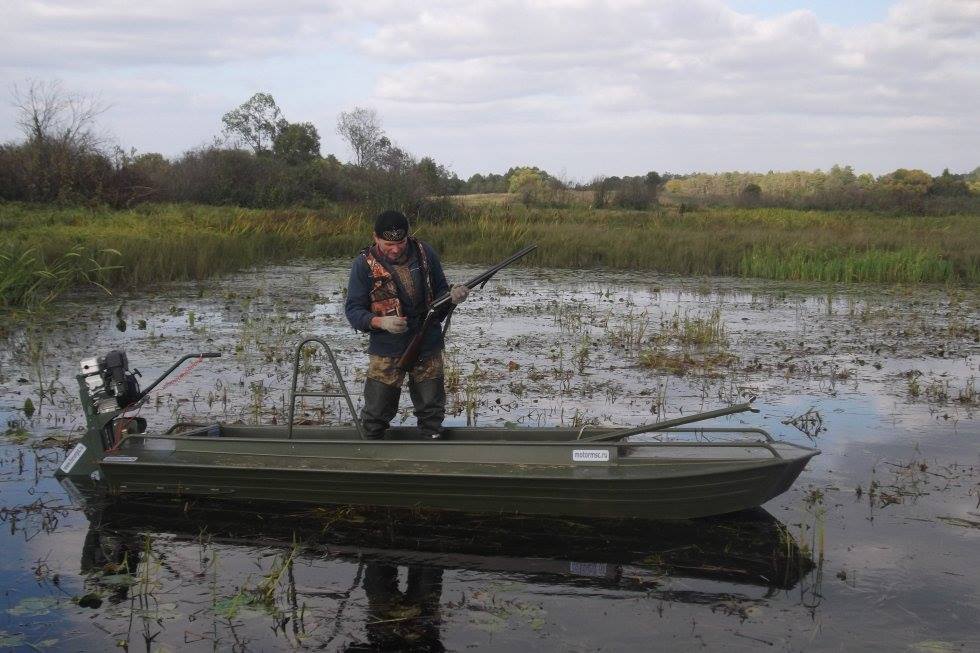

"болотный"Арнесон - делает "Техномастер", на ходу не видел.
Есть еще самаделки с большими лодками и автомоторами - на видео эффектно "агонь" , в реальности на малой речке , не однозначно, хотя бы потому, что руками сдернуть с мели или сбросить на воду без хорошего подьезда на машине нереально.
Свой личный опыт - это свой, и личный.
Сравнение двух "Водомеров" 127 кг и 260 кг дает нужную "инфу".
Мне больше нравится - вдвоём но на двух лодках. Потому как - даже здесь, в обжитой Средней полосе, рассчитывать можно только на себя. А высокая скорость - это повышенные шансы травмирования. (Спорить и развивать эту тему не буду. Мне 20 км достаточно. А лодки которые ездят 70км с массой 500 кг - я делал и пробовал сам.
Важнее - высокая Средняя скорость, и дальность на одном баке 12 л.
В данном материале - речь о маленьком везделазнике.
Из импортных аналогов , серийный который выпускается более 10 лет - MOKAI

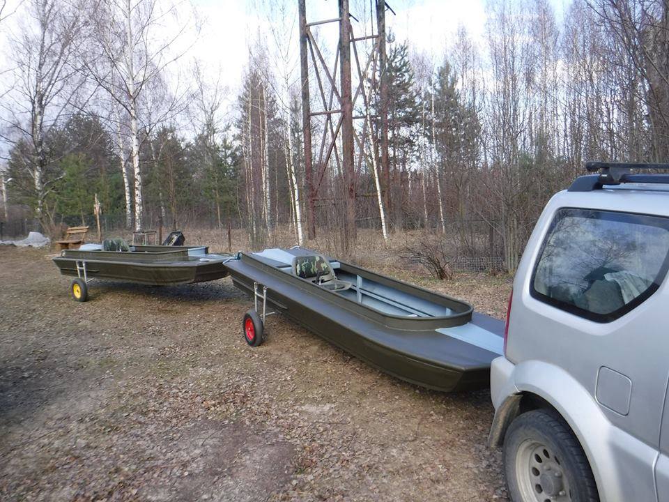

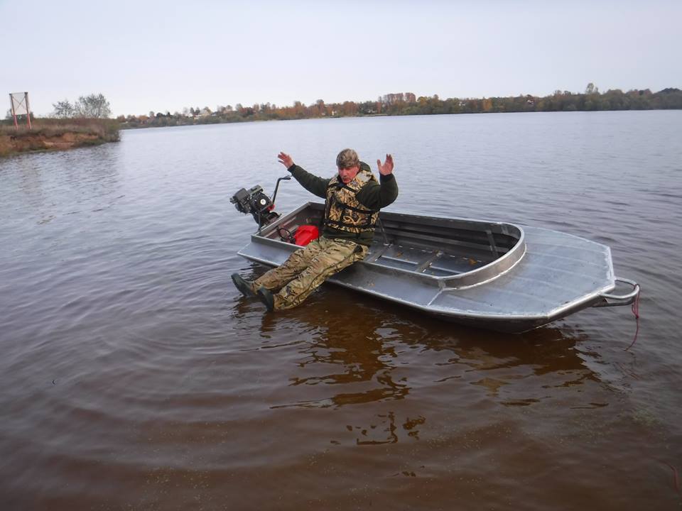

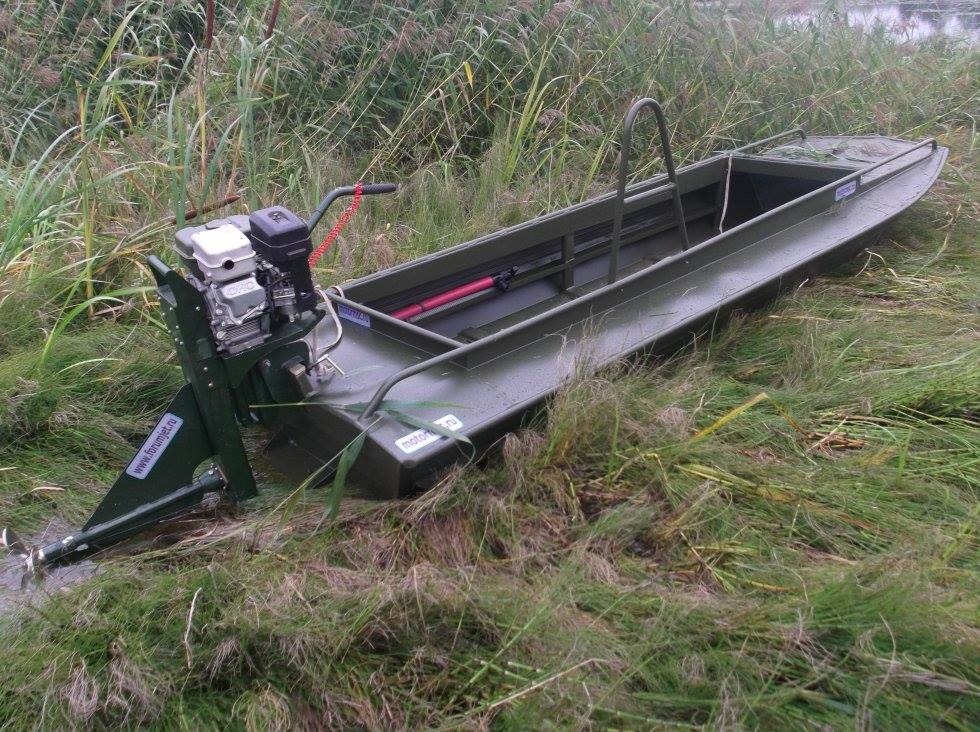

Такие так же делал. Это "Камышевка-410"
Корпус - 75 кг )Амг5) мотор 9 лс - 28 кг.
Скорость с одним чел. и собачкой - 28 кг.

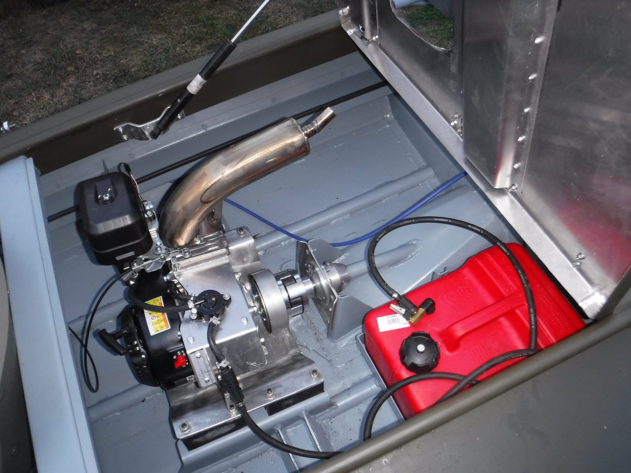

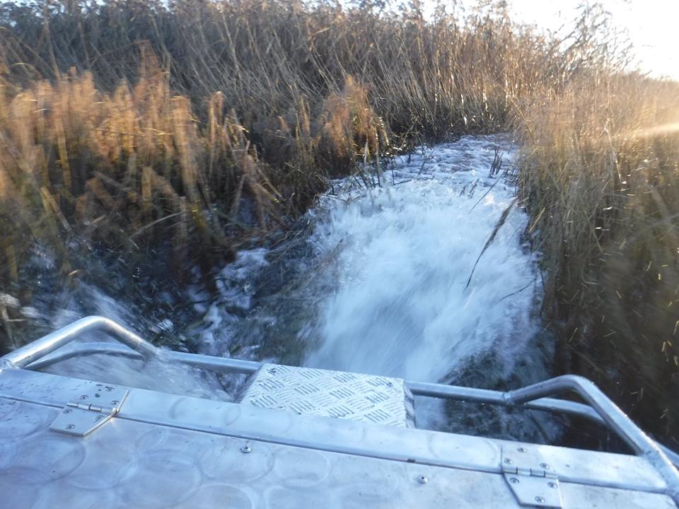

Это так же было.
Сделано четыре штуки. Мотор Сузуки М16 105 лс.
Все замечательно - 70 км час, но только.... стоит хлебнуть травы, так сразу начинается гимморой.
Причем - ЭТО никогда НИКТО в ролике не покажет . :)
А роликов типа "агонь" - навалом, они есть и у меня.
Возможно , где-то на Алтае, , Карелии итд это замечательно, но в Cредней полосе - Ниачем.

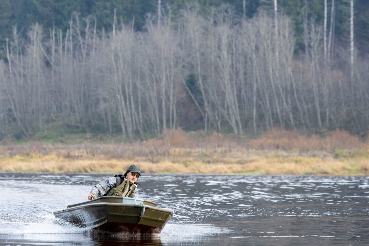

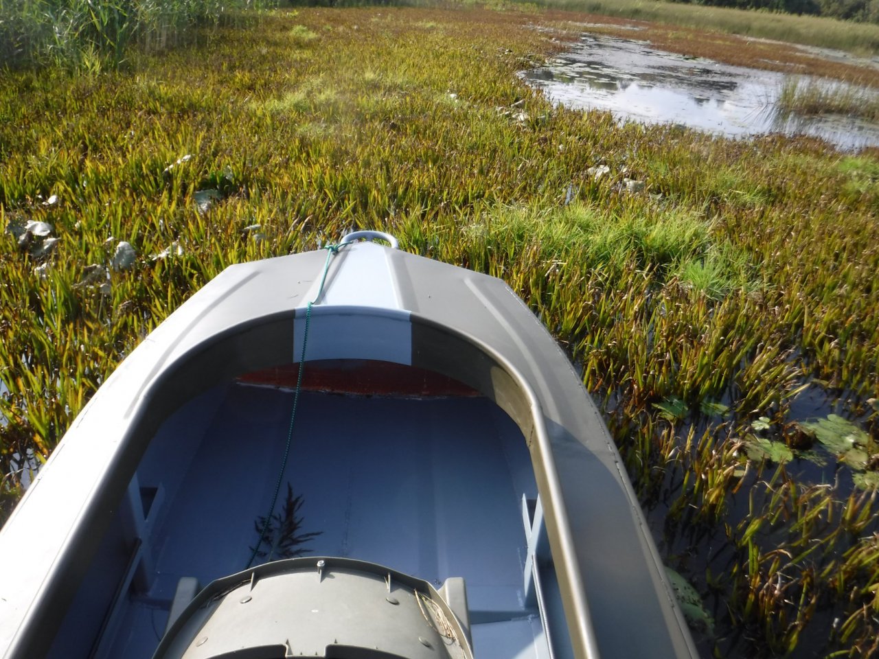

MOKAI - замечательная лодка.
но - не может проехать через пучек травы, в ней нельзя встать в полный рост (нехватает остойчивости),есть проблемы с трансмиссией (это узнал в личной переписке ,с реальным владельцем из Иркутска).
А ролики про MOKAI как обычно - "агонь" :)

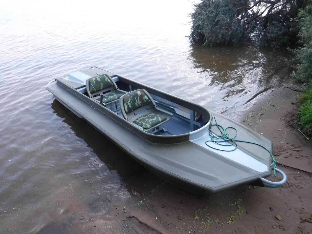

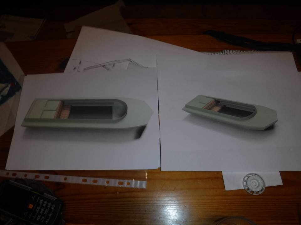

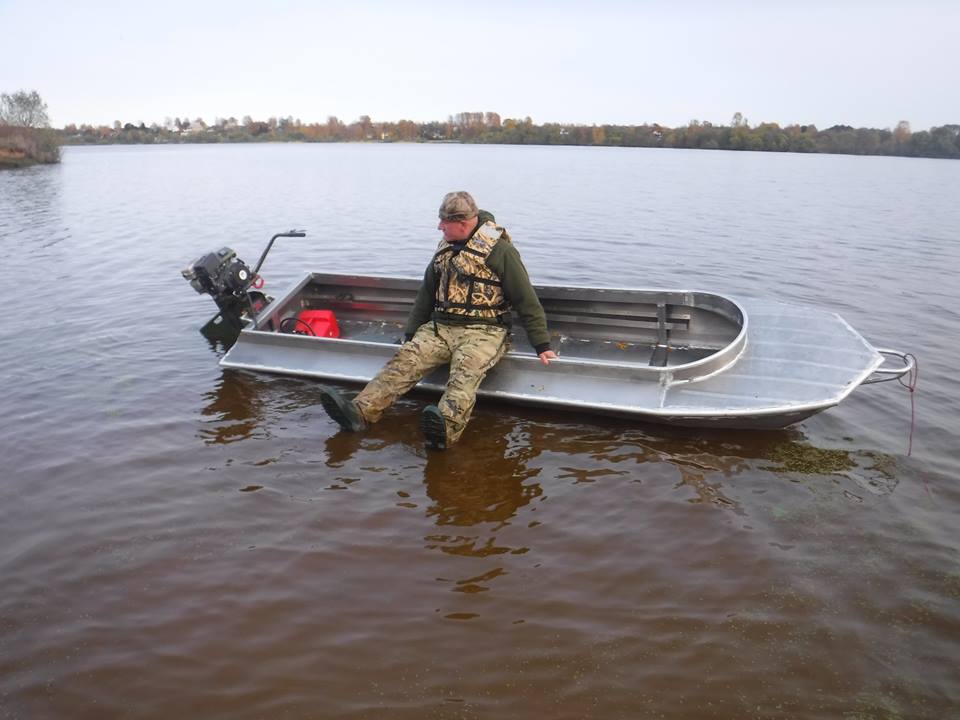

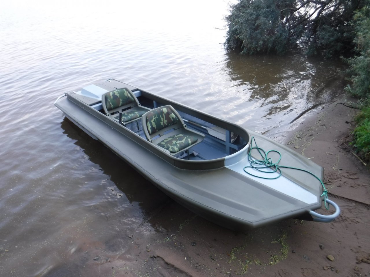

Пришлось рисовать свой, с учетом опыта постройки "Камышевки - 410".
На фото - новый корпус, попробовал на своем болотнике 9 лс.
Всё таки - сидеть в нормальной позе и рулить джойстиком, ну как то логичнее , чем корячится в позе "срущего кота", не так ли, Коллеги?

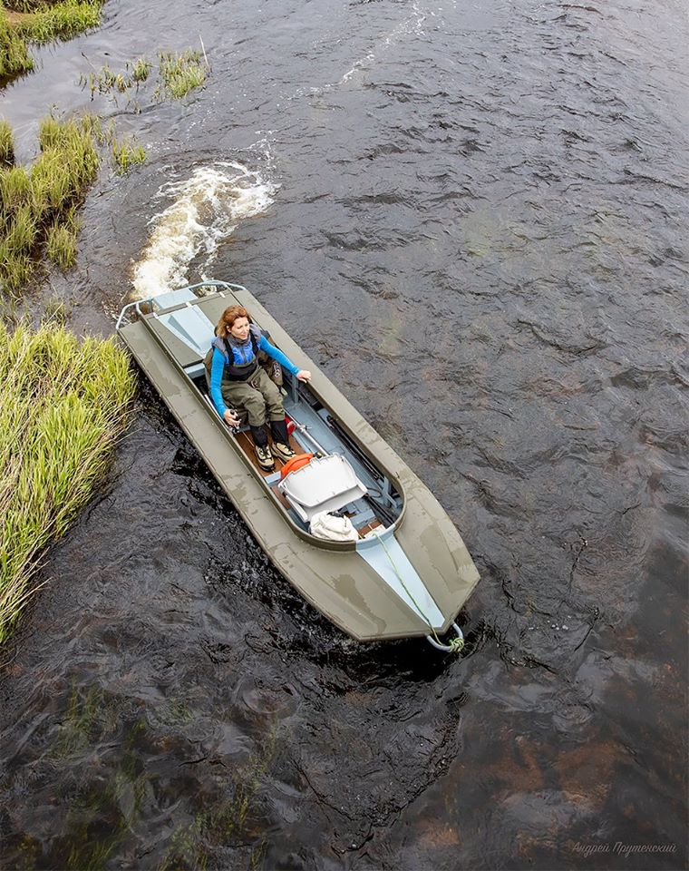

Василий Румянцев
14.08.2020
35
Дубна
мотокаяк "Водомерка"
Субару КХ-21

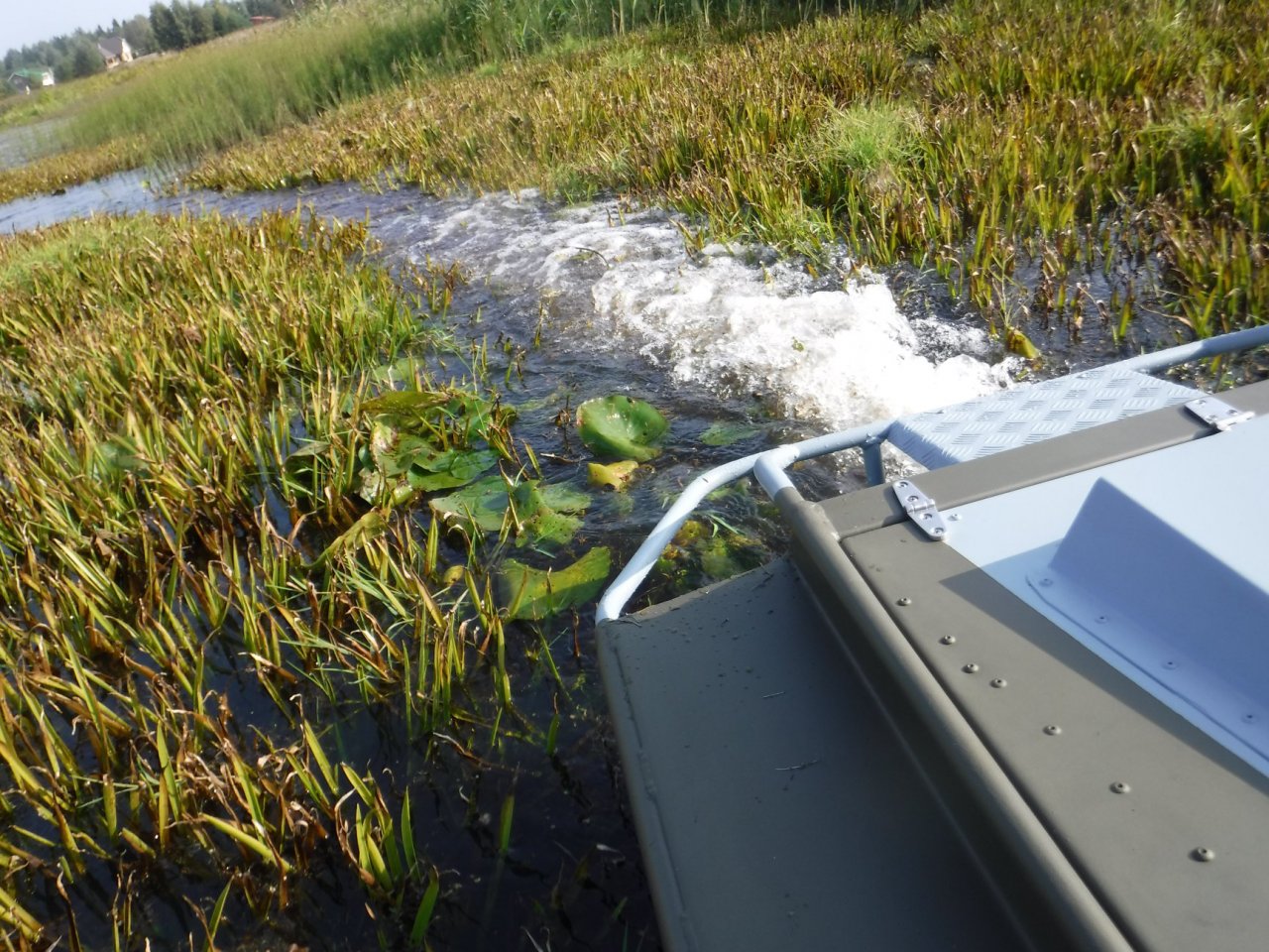

Слышал такое мнение и не раз - "это придумано более 100 лет назад".
Не спорю.Но не видел , чтобы кто-то делал в таком размере лодки.

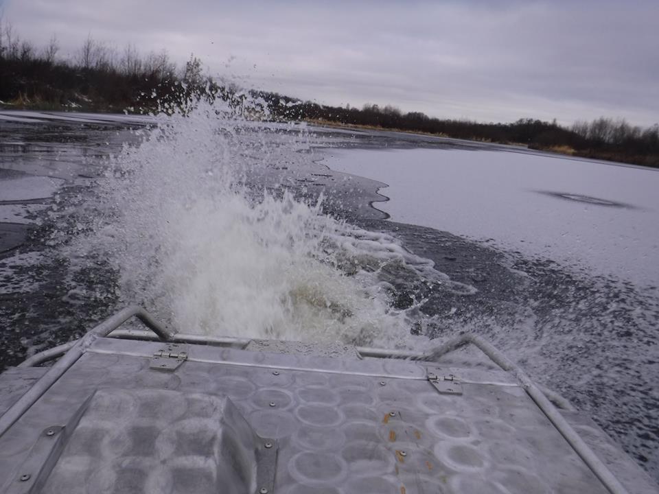

Ходовые испытания - удивили , не уступает практически самому удачному подвесному болотоходику,
НО - рулится ОЧЕНЬ легко, и сидя. На речке с нависающими деревьями - этоо чень важно.
По битому льду ( ну понятно что лодка может колоть до 3 см) - никакой болтоход и водомет так не едет:)

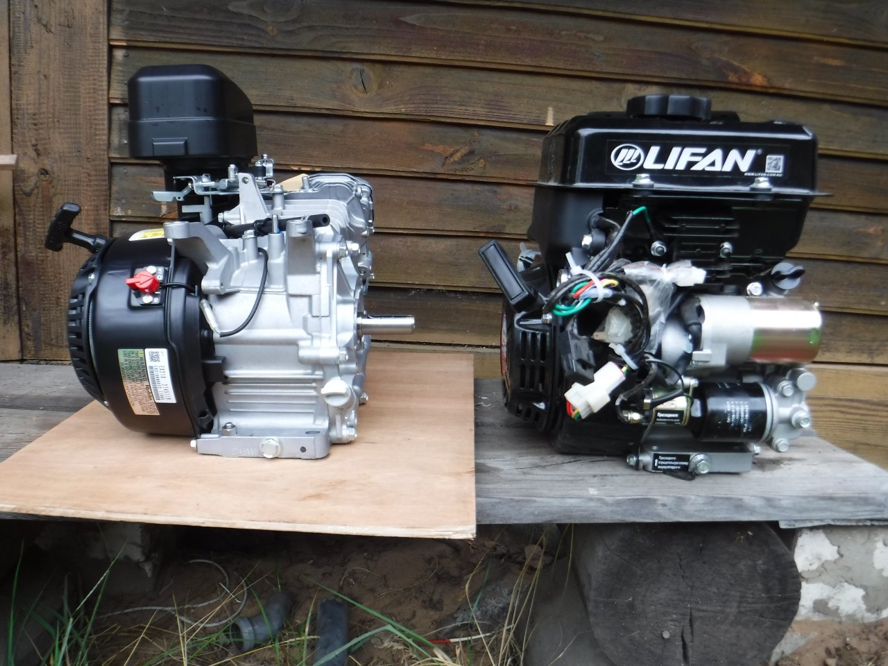

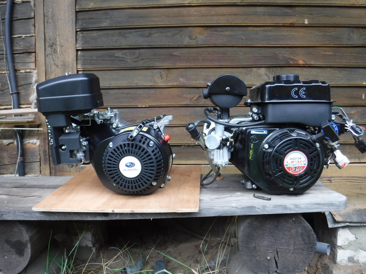

Хочу сделать новую , принцип тот же но чуток поменять размер, ОДНОЗНАЧНО одноместная, снаряженная масса около 100 кг , под мотор "спортивный" лифан 212 куб , пишут что он 13 лс. 6 000 об.
На фото - два мотор Субарик и Лифан. (справа). Есть электростартер.
Субариков уже нет . Завод куплен кетайцами демонтирован и переехал в кетай. Минимальная упаковка - Морской контейнер, со слов картингистов, которые использовали Субару КХ21.
Если кому интересно - в личку.
