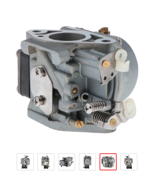

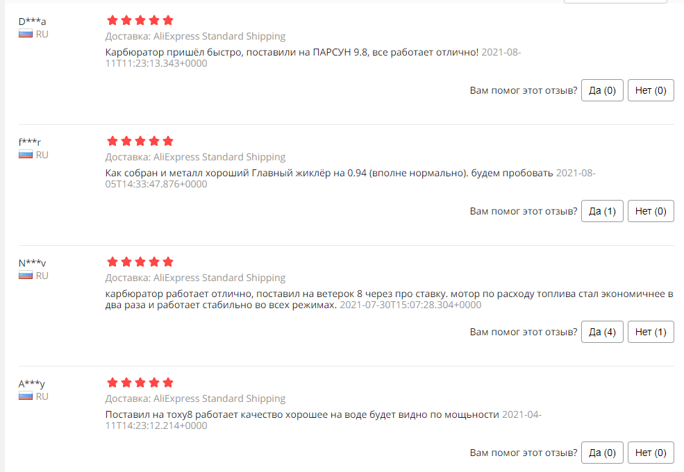

На просторах Али нашел вот такой карбюратор с бензонасосом (фото прилагаю). Один из покупателей, в отзывах написал, что он его установил на ветер,... связаться с ним нет возможности и расспросить про то как он это сделал.

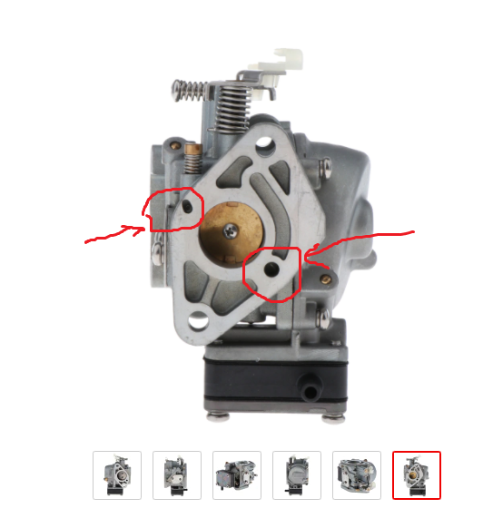

Возник вопрос в следующем, что делать с вакуумными дырками на нем? И как в принципе его можно подключить.
Через проставку, в которой будет отдельный канал на вакуум. Иначе он работать не будет. Ну и по идее там одно отверстие. Второе это какой то глюк фото. Глянь на живом объекте.

Верхнее отверстие технологическое сверление и нам оно не нужно. А вот нижнее отверстие через проставочку нужно соединить с вакумным штуцером на двигателе.Перемычку между отверстием и пазом на фланце карбюратора можно убрать и вывести штуцер с проставки на вакум в удобном месте.Толщина проставки 10мм.

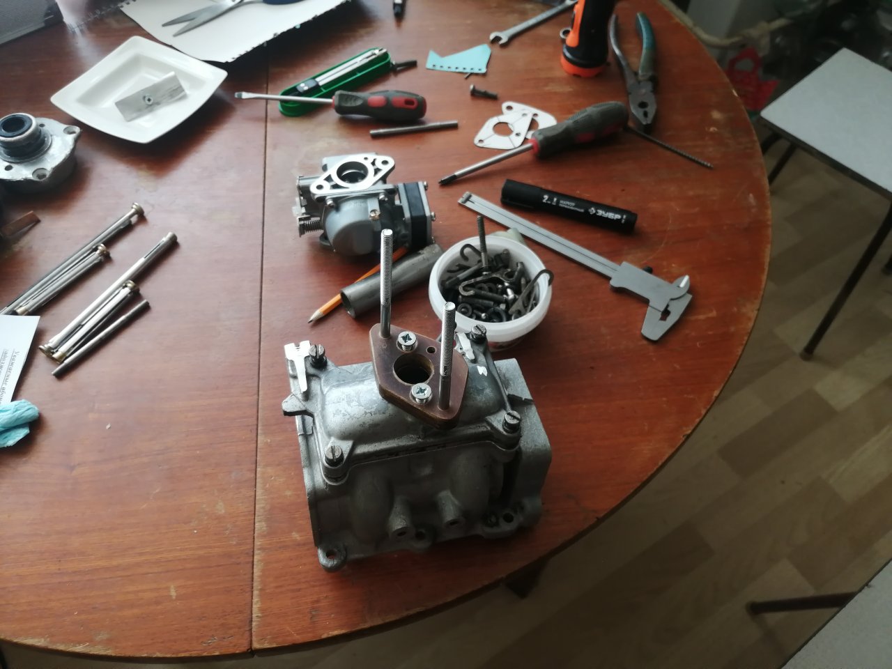

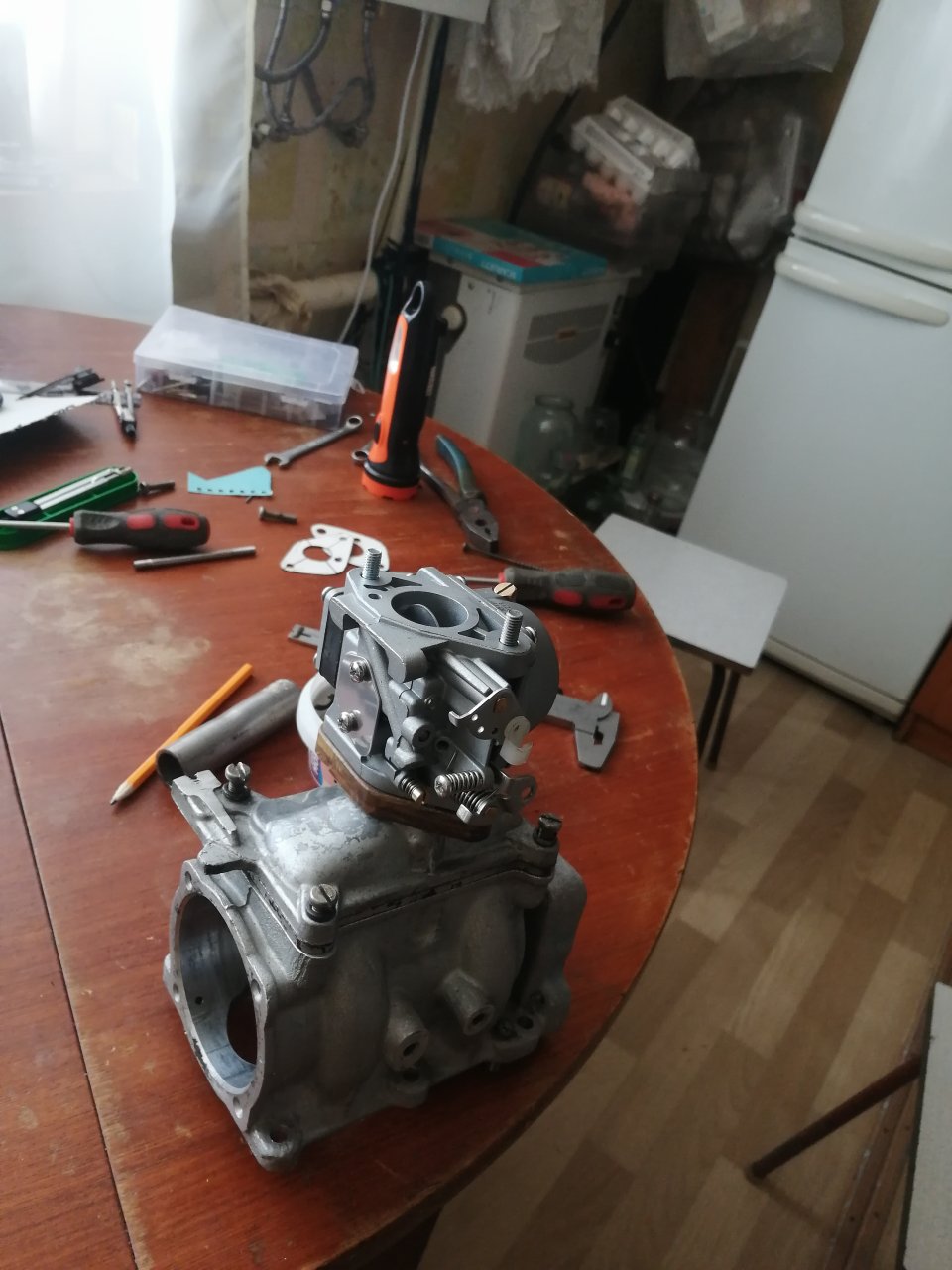

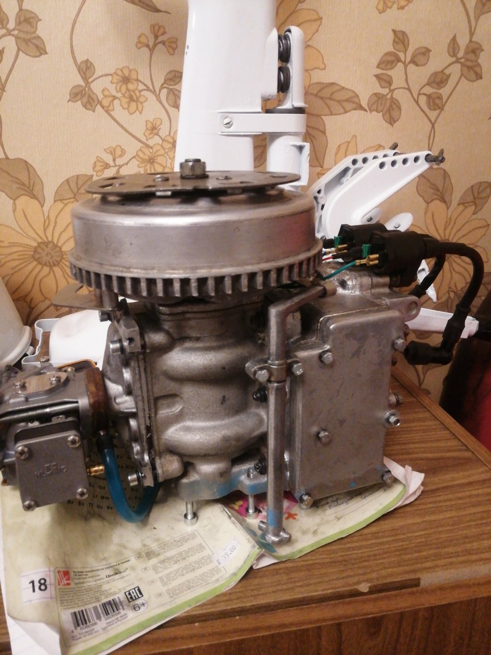

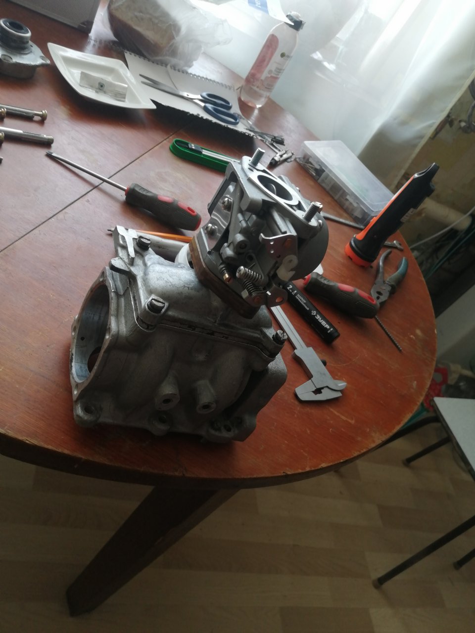

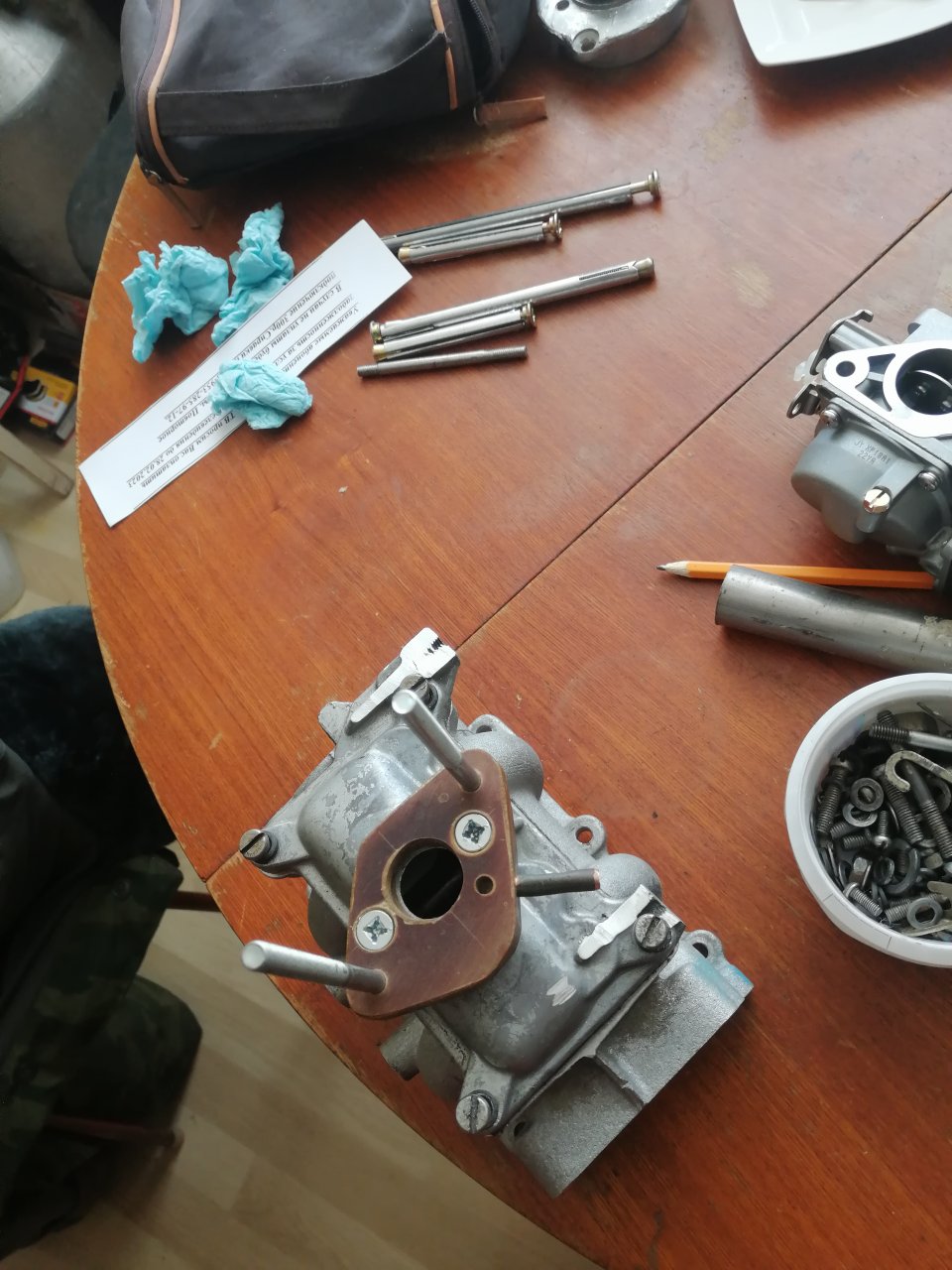

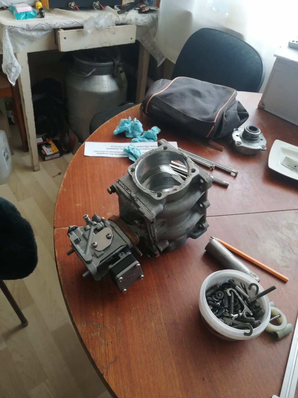

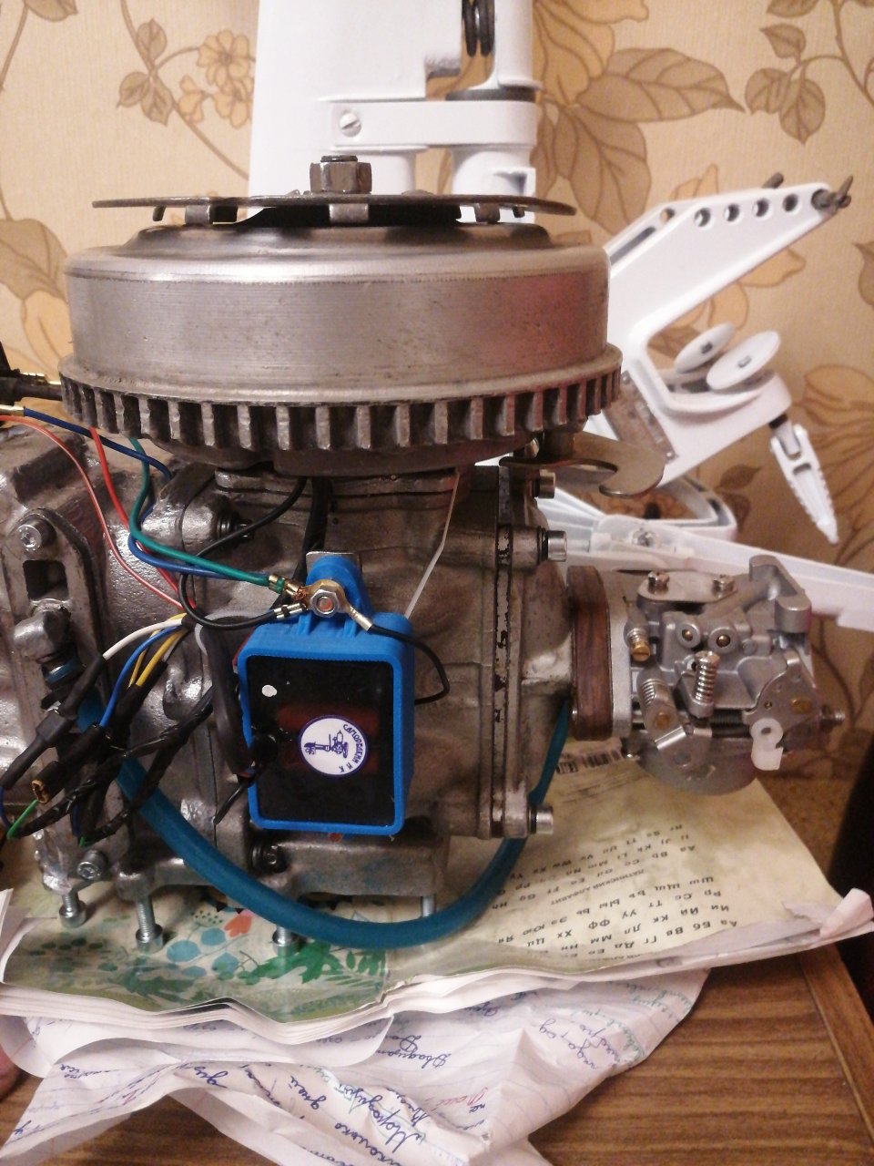

Приветствую. Пришёл карбюратор от тохацсу 9.8. Все установил, сделал перезодную пластину для него из стекстолита, и зажигание поставил от Самодделкина и Ко. Но буду уже заводить наверно в следующем месяце.
