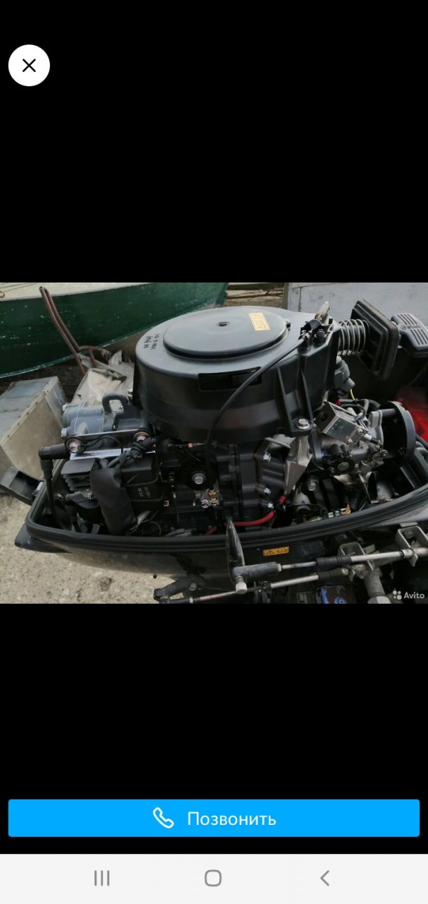

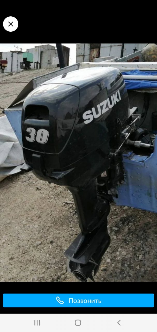

Вот так выглядит

Это в первую очередь...Если звук мотора без посторонних звуков,краска на блоке родная,однородная-струя помпы нормальная-бери!
Как говорится будем поглядеть .
