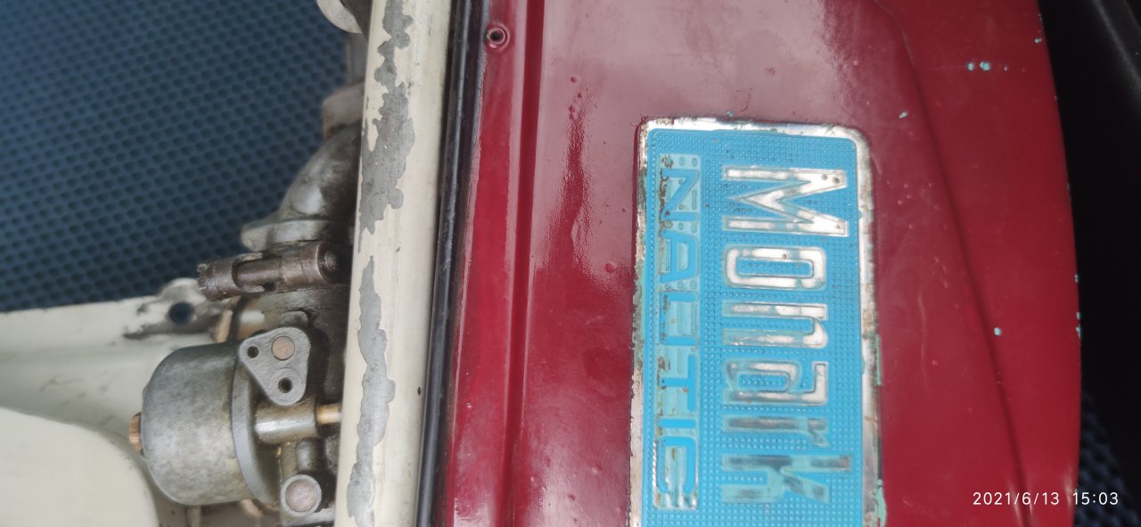

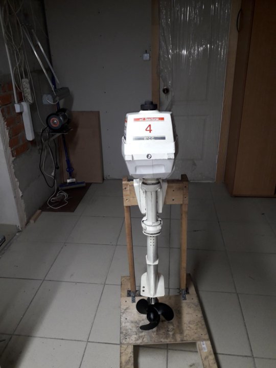

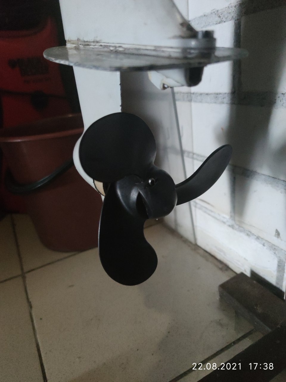

Добрый день уважаемые форумчане. Помогите и проконсультируйте пожалуйста, только не кидайтесь тапками. Достался мне тут мотор Monark Creshent 4 л/с , никакой документации на него не нашел, как и что обслуживать, как и сколько и где менять масло. Заводится с пол оборота, проблем нет. Столкнулся с проблемой разбит винт, как я понял он у меня левого вращения. Я этого всего не знал купил на радостях 3-х лопастной подпилил пластик и хорошо испробовал в пожарке в ванне ))) оказалось купил правого вращения))) баран))) теперь сижу и чешу репу где и купить винт именно для моего мотора??? Помогите советом , может ссылкой. Буду премного благодарен.

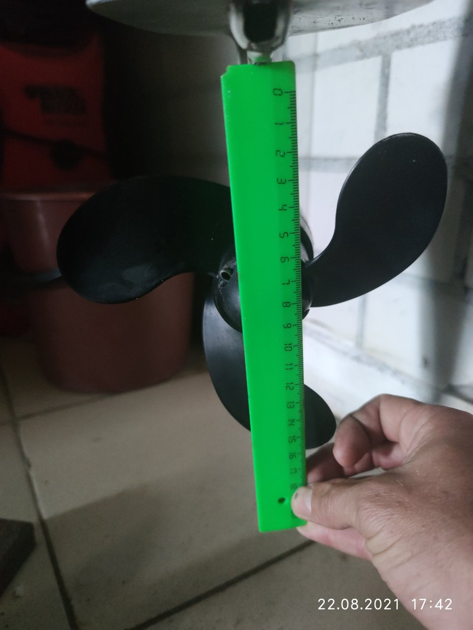

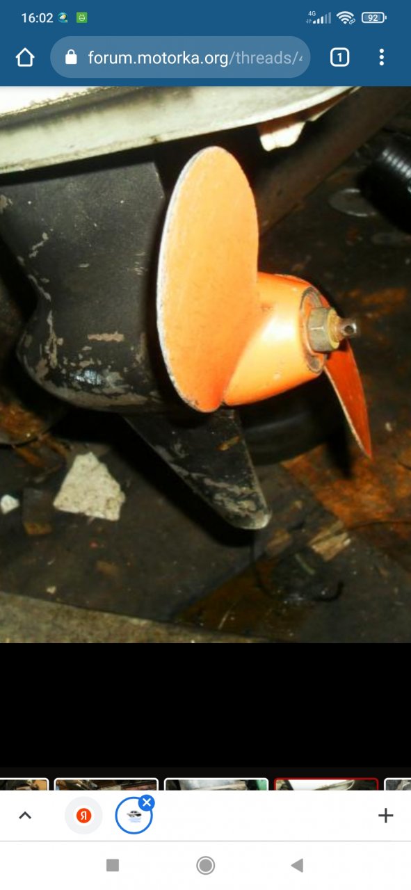

Мля, что то на винт от мелкоМоси смахивает

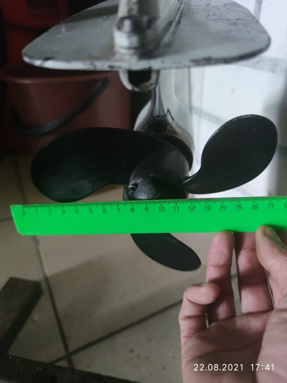

Сфоткай рядом с рулеткой, вдоль и поперек??? А я от Москвы померяю...

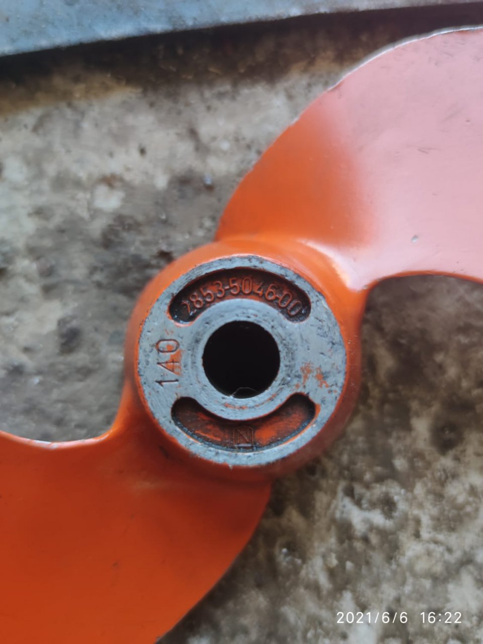

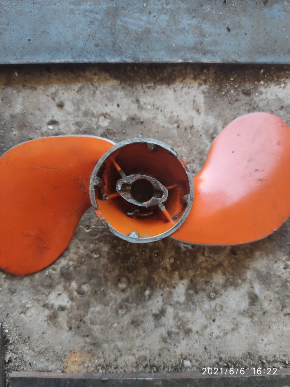

Это винт от меркотохи 3,5 , а есть такой же от Джонсона 3...4, у него нужное направление вращения, но попадается редко. На покататься можно временно поставить от Салюта, он тоже крутится против шерсти.

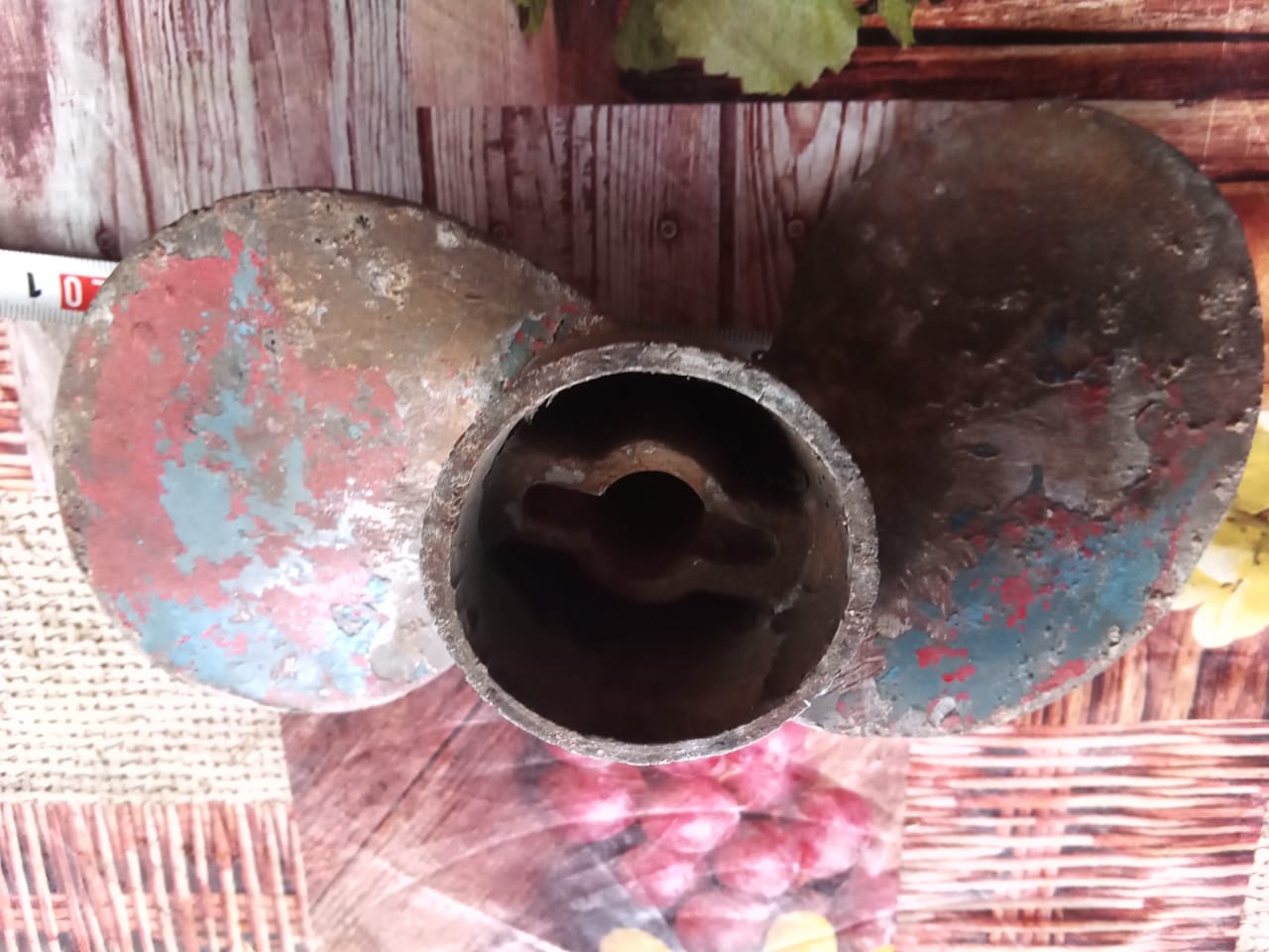

А что в родном винте разбито ? Вроде живой на фото.

Посадочное разбито и варено)))

киньте ссылку на винт ? что то не могу найти , если не сложно.

Я его никогда не искал.
Углубления под шпонку углубить дремелем с тонкой фрезой, и пользовать, винт то живой, и конус изнутри вокруг втулки залить хорошей эпоксидкой, что бы не распирало.

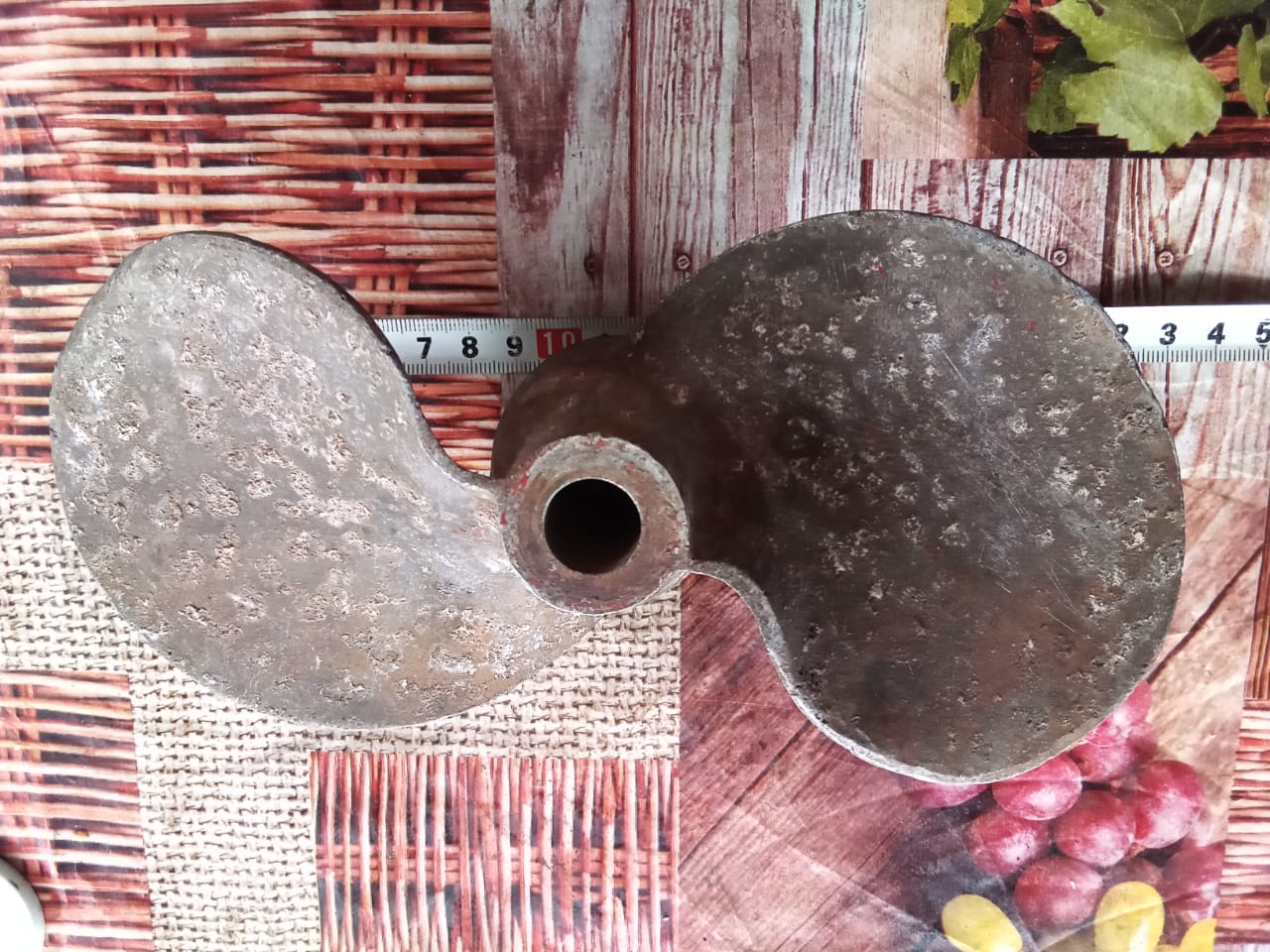

Есть такой.
Состояние среднее.
Надо красить и тп..
Но, как видно, живой.

Мне нужен правого вращения...
