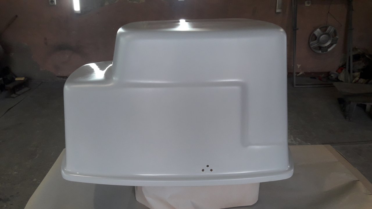

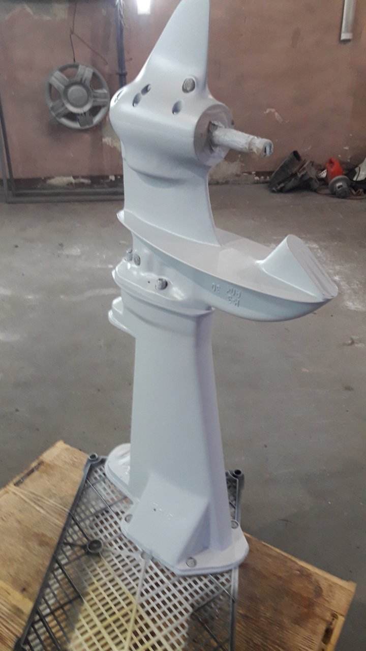

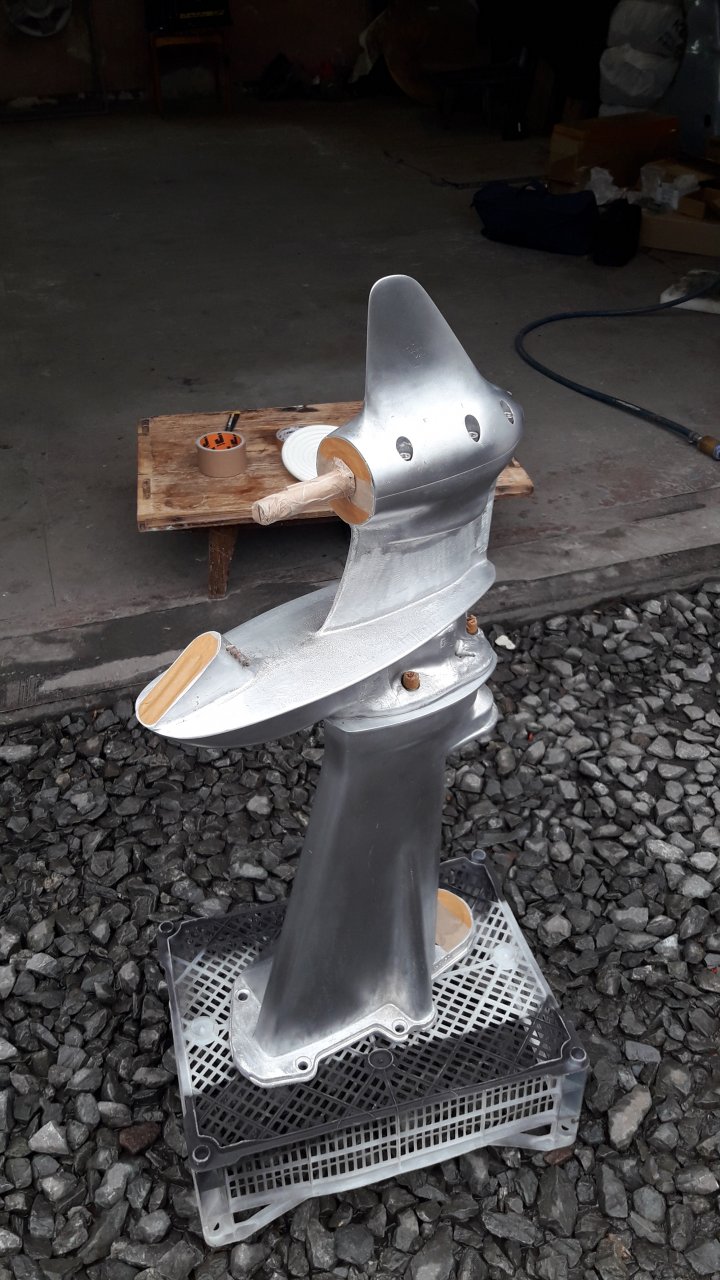

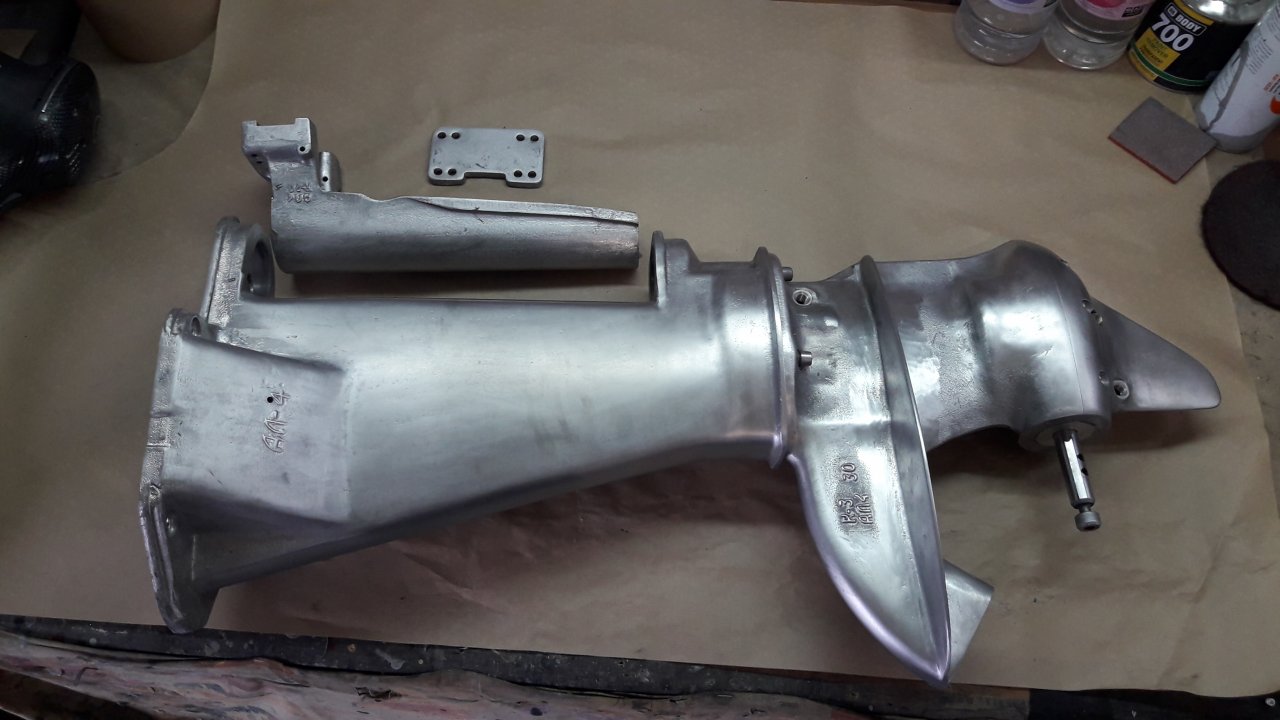

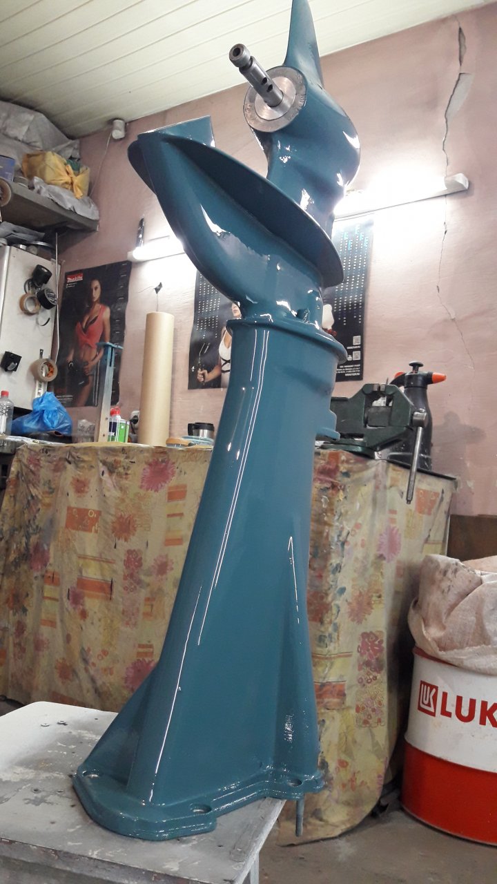

Ремонтировал редуктор. Пока все разобрано, почему бы не обновить красочку)
Снимаем старую краску:
211401
Заклеиваем скотчем то что красить не нужно:
211402

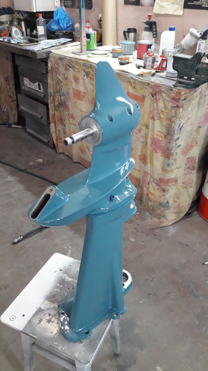

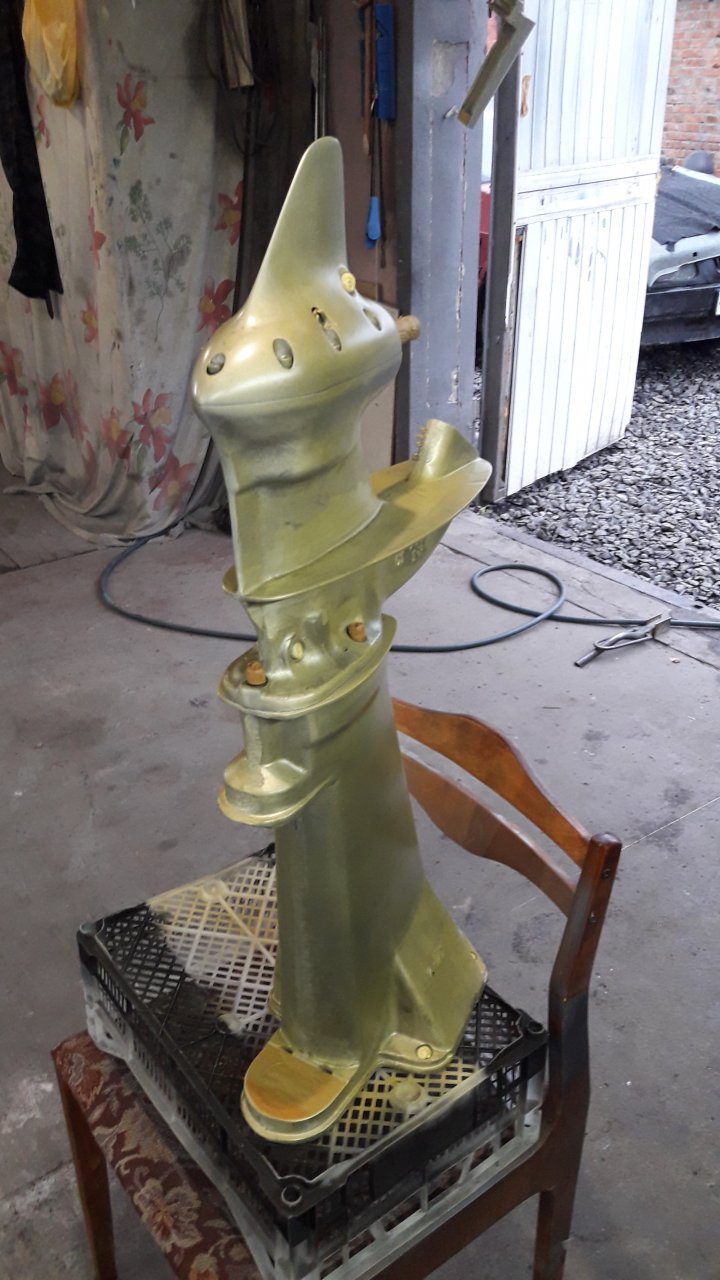

Наносим тоненький слой кислотного грунта (чтобы прилипло)
211407
Через 15 минут кидаем акриловый грунт
211409
Еще через 15 минут кидаем два слоя эмальки))
211410
211411
Готово)
Завтра дунем колпак.

:good:Как снимал старую краску? Смывкой? Кислотный я так понимаю ВЛ-02? И какая эмаль? Если не трудно конечно...)))

Смывка Body, родную краску снимает за считанные секунды. Кослотник обычный, реофлекс. Краска - обычный автомобильный акрил, правда из хорошей установки, колористка на глаз набулыжила)

Ясно....Спасибо. Спрашивал,потому,что Нептунов своих предстоит красить... Только вот когда не знаю...Время нет...

Не всегда удобен и возможен способ с смывкой,ибо краски разные,так с явы краску не взяло даже замачивание в ванной с каустиком-это было в первые,чтоб каустик что то не взял,она конечно мягче стала но дальше только механически и то не просто
Так вот,если не берет или дышать этим не хочется,пескоструй недоступен а слоёв много и лепесток забивает
Есть прекрасная штука с название коралловый круг
Не сочтите за рекламу,но для бережной зачистки вещь классная

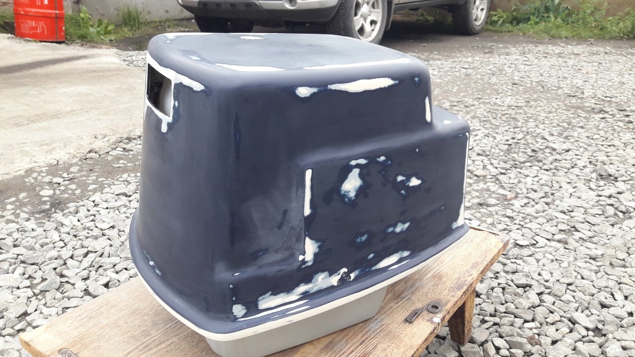

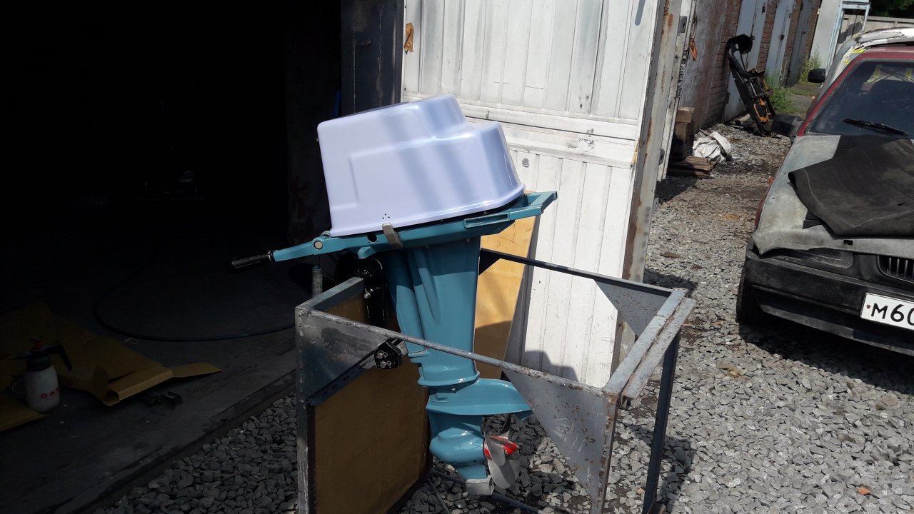

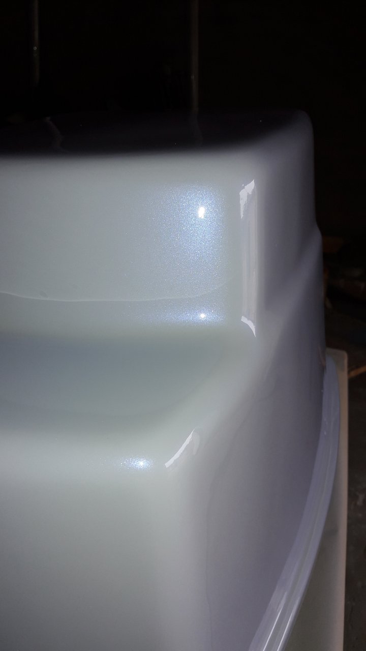

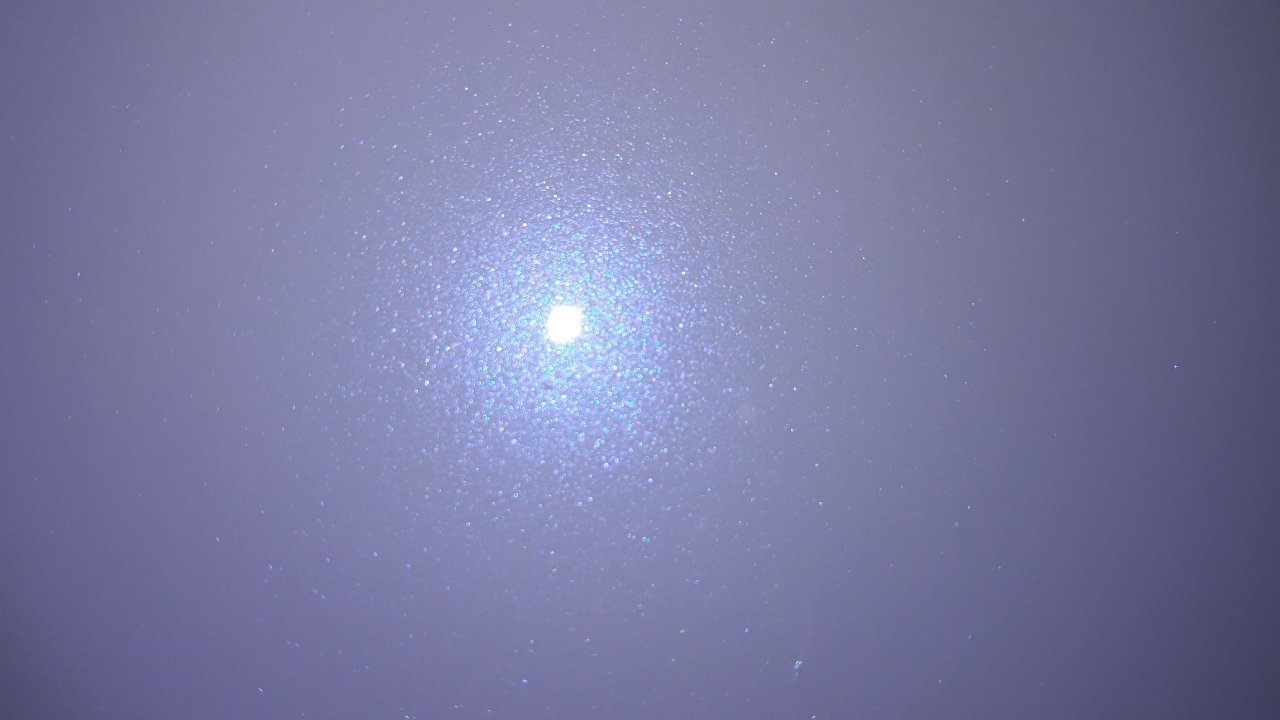

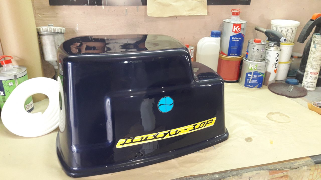

Продолжаю освежать старичка)
Пару лет назад покрасил колпак в синий:
211446
Со временем колпак заюзался, так же хочется изменить цвет.

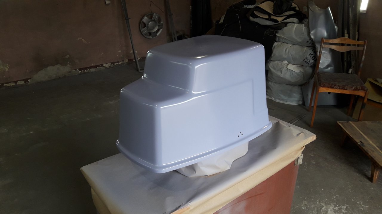

Расшлифовавал все сколы и царапины абразивом Р320:
211447
Нанес акриловый грунт:
211448

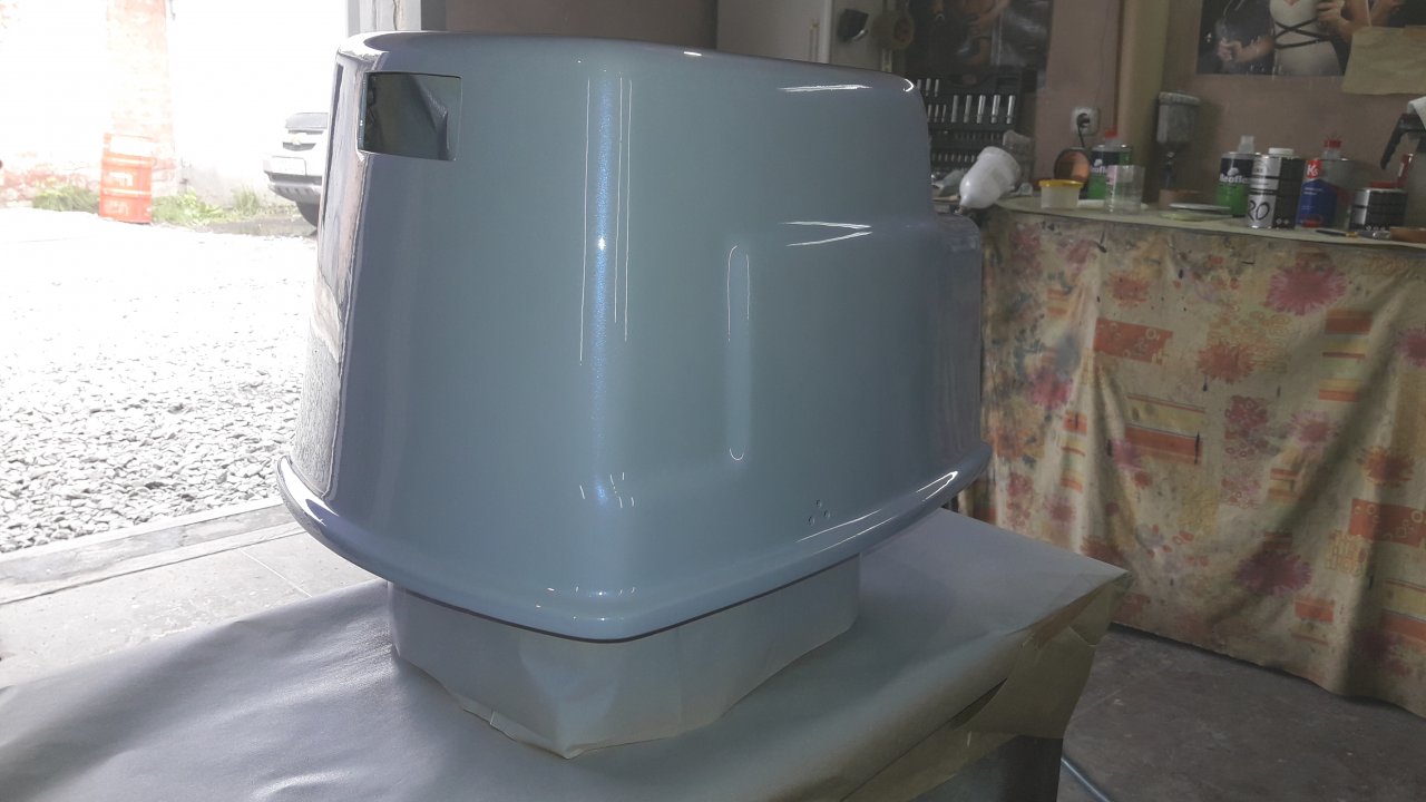

Через 15 минут наносим подложку, сушим и наносим пару слоев"слюды" (крашу в трехслойный перламутр):
211449
После высыхания последнего слоя перламутра, заваливаю все двумя слоями лака:
211450
211457
211458
На солнышке цвет раскроется и будет радовать глаз)))

Повезло вихору...Только потек убери...

Сток, который еще валит)))
211602
Недельку пожарим лак на колпаке, потом наклеим родные наклейки и завалим все это дело еще пятью слоями лака
