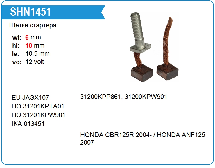

судя по документам мне поставили вот такие щетки JASX107, IKA134513, на скрине видно-применимость на каких то мотах Хонды
