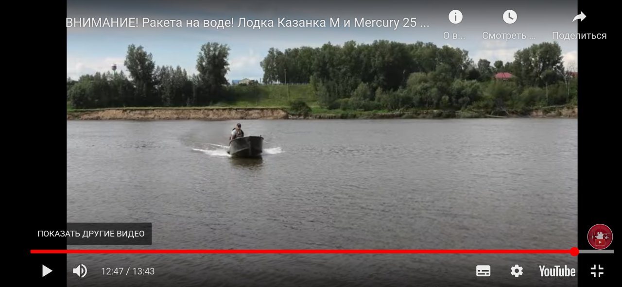

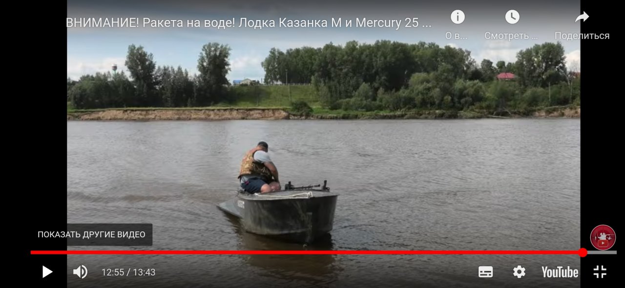

. Да и про балоны опустить вниз - смешно по крайней мере. Они бы по воде шаркали как на пвхашке. И скорость упала бы с 45км/ч до 30, с такой загрузкой. В следующий раз головой думай, а не тем на чëм сидишь.
Смешно это то что ты с лодкой сделал и для нагдядности вот как казанка идет на глиссере234137а вот как в статике...
234138
И каким местом она должна о воду "шаркать"
Наделал ..уйни, так признай что обосрался и утрись.

Алексей,каза на глиссе идет не так!!!-это больше на начало выхода похоже
Да и дело не в том,дело в ощущении собственной безопасности-сам на казе это прошел.без дороботок-самотоп тот еще,но ее вес,размеры и возможность использования среднесильных и мелкомоторов-оставляют ее в ранге любимых лодок

Смешно это то что ты с лодкой сделал и для нагдядности вот как казанка идет на глиссереПосмотреть вложение 234137а вот как в статике...
Да ты совсем смешной. Ты линию от скулы и до кормы проведи. Уже с 2/3 лодки они начнут цеплять воду . Коза идëт на глиссе на пятке. Если посмотришь на моë фото внимательнее, то увидишь, что если лодку на воду спустить, то в статике, половина длины балона будет на воде. Что предостаточно! Чтоб держать еë!!! Тебе же сказали. Ничего не говори - за умного сойдëшь. . Нет, ему нужно свои высеры лепить)))). Да и выглядеть твой вариант будет дебильно. Ты теоретик вот и занимайся теорией. Не лезь в практику. Только хуже будет.
11 723
5 243
