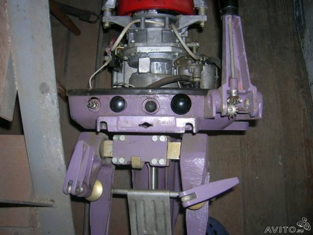

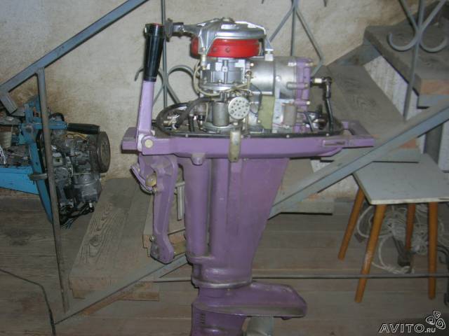

Прошу совета: нашёл мотор, продавец пишет, что полностью новый, 25000р. (полный комплект). Меня смущает цвет - никогда не встречал. Стоит ли обращать внимание на него? (по деньгам - больше пока нет, а брать старый и ждать, что сломается сначала - не настолько я техник.) Ещё раз повторюсь, беру на 5-6 лет, пока не получится купить новый импорт, но хочу это время прожить спокойно :) Очень жду совета.

Прошу совета: нашёл мотор, продавец пишет, что полностью новый, 25000р. (полный комплект). Меня смущает цвет - никогда не встречал. Стоит ли обращать внимание на него? (по деньгам - больше пока нет, а брать старый и ждать, что сломается сначала - не настолько я техник.) Ещё раз повторюсь, беру на 5-6 лет, пока не получится купить новый импорт, но хочу это время прожить спокойно Очень жду совета.
Купил такой мотор 8 лет назад.Выпуск 2000г покупал за 5тыщ. Цвет тоже не предвещал ниче хорошего... Но передний водозабор это было хорошо..
Отходил на нем 7лет почти без проблем. Вынесло мозг зажигание МБ2. В сезон бывало по 2шт. На вашем маховик похоже не родной. Родной серый.Механика- кольца, кв, и редуктор ваще не заглядывал.
У меня тоже сейчас красный и жига МБ-22. Считаю его самым лучшим советским приобретением.

У нас ОГРОМНЫЙ спрос на лодки и моторы! За 25000 можно купить лишь до 5 л.с. Пятнашка импорт - около 50000. Старые импортные продают мало и быстро.
Так что думаю, что у меня, как всегда в России всё будет через... Вихрь. :hahaha:
Из переписки с хозяином: "Здравствуйте! Есть заводской паспорт с номером и датой продажи Мотор сделан в Куйбышеве( там делали таким цветом), а не в Перми, говорят, что качество там было лучше С запуском, я думаю проблем не будет, так как мотор ,действительно новый, нужно сделать расконсервацию. Мне он достался с новой лодкой, лодку оставляю себе, а у меня уже есть мотор."
Плюс в гараже стоит старый Вихрь, будет донором, если что.
А Советское железо не такое страшное в плане переборки и ремонта, чем импорт. Да и мой "Ветерок" после 4-х сезонов говорит, что не все наши моторы такое уж г...
По крайней мере съезжу посмотрю.

Ну если цена устраивает- то в цвете криминала точно нет , да и Куйбышевский опять же...
Надо брать...
Я прог2 с таким до 43км/ч разгонял..... по течению :)
С Ниссаном-30 пока рекорд не удалось побить... :unknown:
