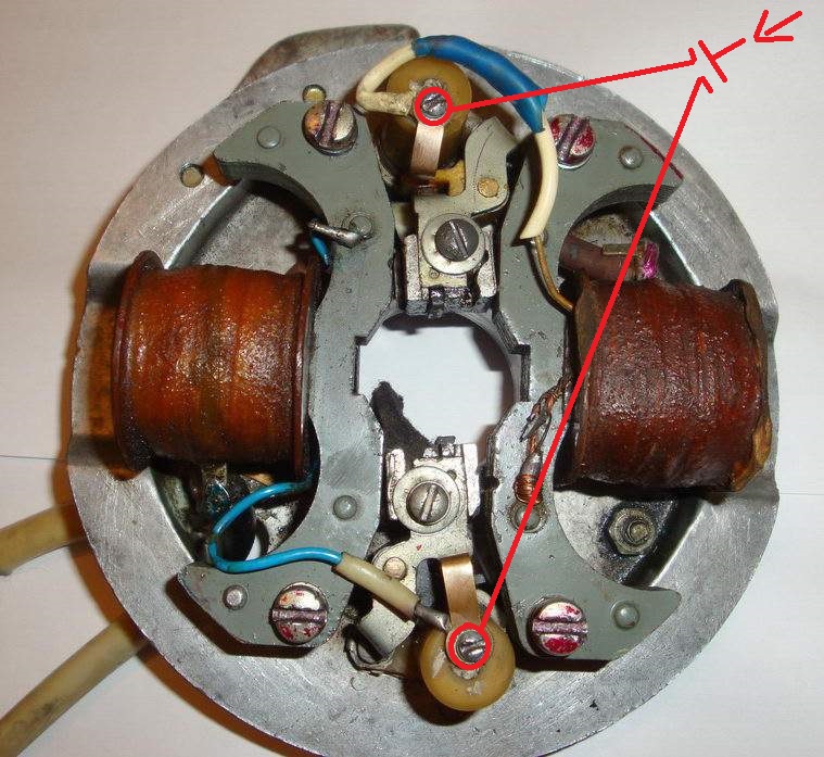

Посмотреть вложение 210073Всем доброго времени суток. Не судите строго, нарисуйте пожалуйста, как подключить кнопку стоп к данному зажиганию. В сети нашел только про электронное зажигание через диоды FR207 , а про контактное зажигание нигде нет.

В контактном зажигании емнип мотор глушится перемыканием проводов с катушек зажигания

Каких именно? На фото покажите, если не трудно!

Тезка, вот так глушится твой мотор

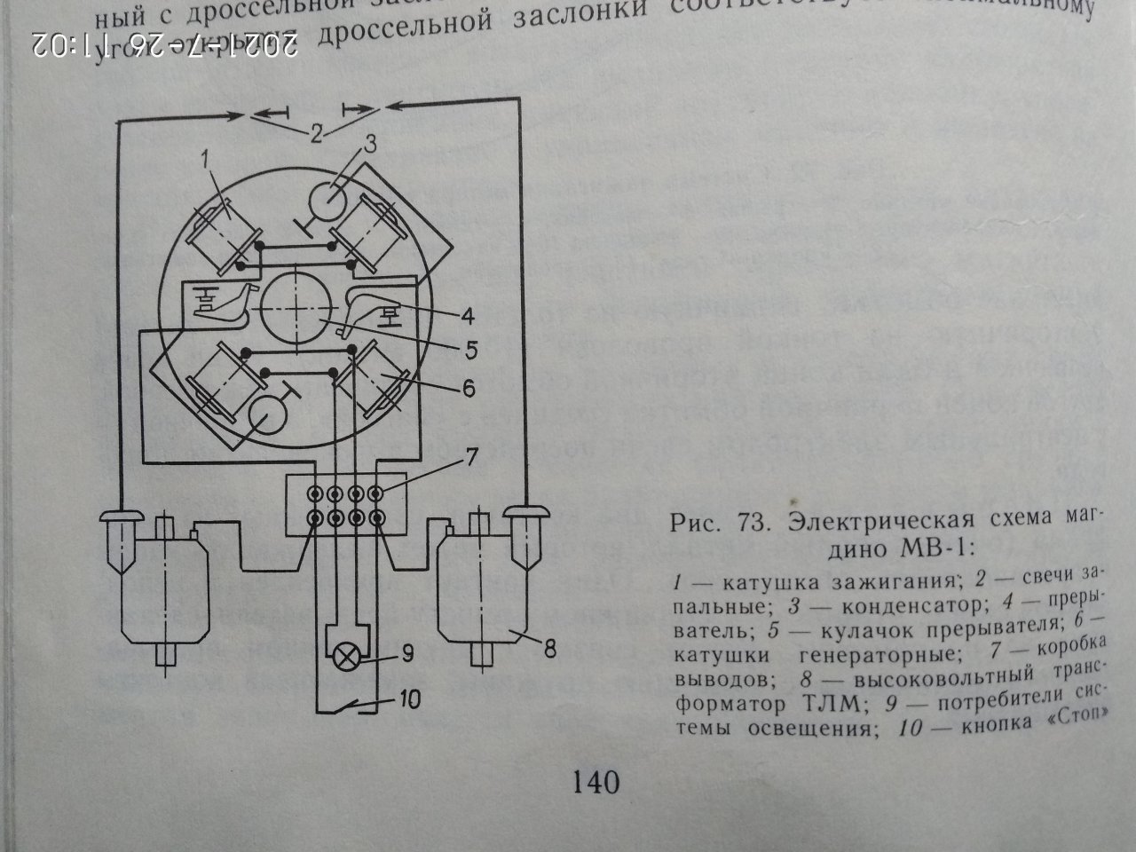

Если мучают сомнения - изучи схему Вихря - принцип тот же.

Спасибо большое, припаял туда провода, вывел кнопку, все получилось.
