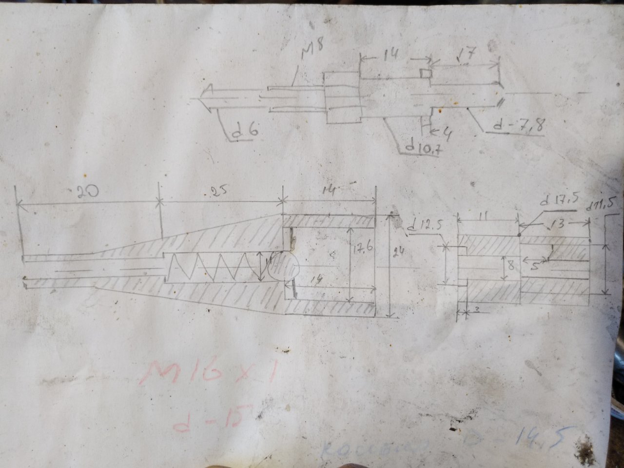

Всем привет. Нужен эскиз коннектора на шланг. Как он примерно выглядит, есть ли там клапан внутри, и все такое.

Кратко, лаконично....Зачем эскиз? Тогда уж фото лучше. Четко будет видно, как выглядит и все такое. Сомневаюсь, что кто то скинет чертеж с размерами, хотя всемирная паутина это сила)) Клапан есть, речь ведь о бензопроводе, да? Осмелюсь предположить, что у разных брендов они разные, коннекторы конечно.

Эскиз подразумевает размеры. Чертеж это чуть другое. Если дойдут руки снять пипку с мотора и выточить, скину сам. Надо подобрать резиновое кольцо, шарик, пружинку и либо чеканить ее со стороны ерша, либо точить составной. Не знаю.

Кольцо в углубление вставляется 7х13х3мм.
Заводской коннектор склеен. Удобнее было бы на резьбе.

Я думаю что на Вихря, Ветерка и Москву ставились одинаковые. Вихревские видел в продаже.
