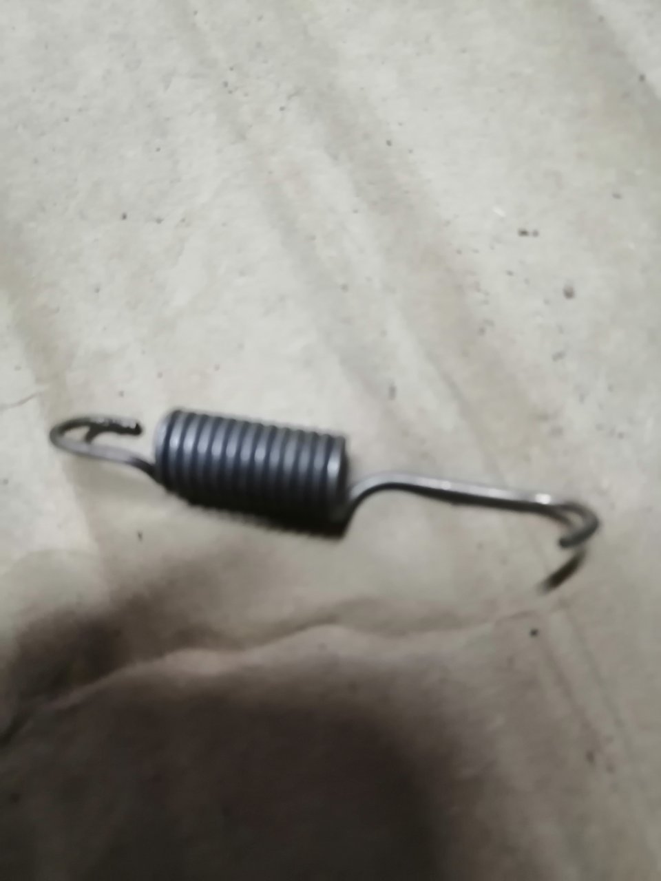

Вопрос такой, мотор ямаха 55, снял редуктор и оттуда выпала пружина
Не могу понять откуда она

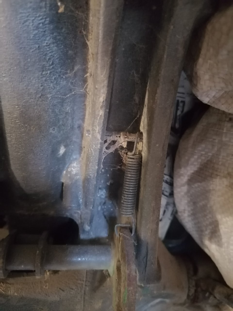

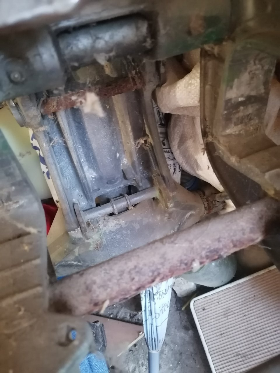

Такая пружинка стоит на струбцине. подпружинивает защёлку непозволяющую мотору подниматься при запуске ручным стартером.
20 672
1 040
вот тут

Если ямаха 55 двухцилиндровая, то в редукторе пружины точно нет, и не уместится.

вот и я подумал не место ей в редукторе.все обглядел некуда.как тогда туда попала.

Неё, никого небыло)), один был. Открутил редуктор, перевернул, и упала пружина и болт который под пластиковой заглушкой,который держит перо.

Вот я и думал могло ли сверху попасть, смотрел светил фонариком, не понял есть отверстия или нет. Пружина достаточно мощная, длинной около 6 см
