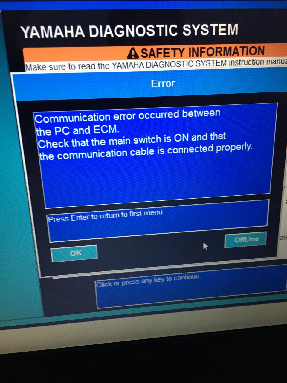

Всем доброго дня! Купил кабель с программой для ямах 4 такта, теперь подключил выдаёт ошибку подключения! Версия 1.33, пробовал на десятой винде, на седьмой, базу данных пробовал обновить, результат как на фото! Ямаха vx 110 sport waverunner

А драйвера для кабеля|переходника там не требуется, кроме программы ?

Проблеммы могут быть из за не соответствии версии ПО.
Нет связи между ПК и вашим синеньким устройством типа VAG-COM KKL. Установка драйвера обязательна, если уже установлен, то всё хорошо, не надо паники. Теперь заходим в свойства устройства, назначаем ему порт COM1 и ставим скорость обмена данных 115000 вместо стандартных 9600.
