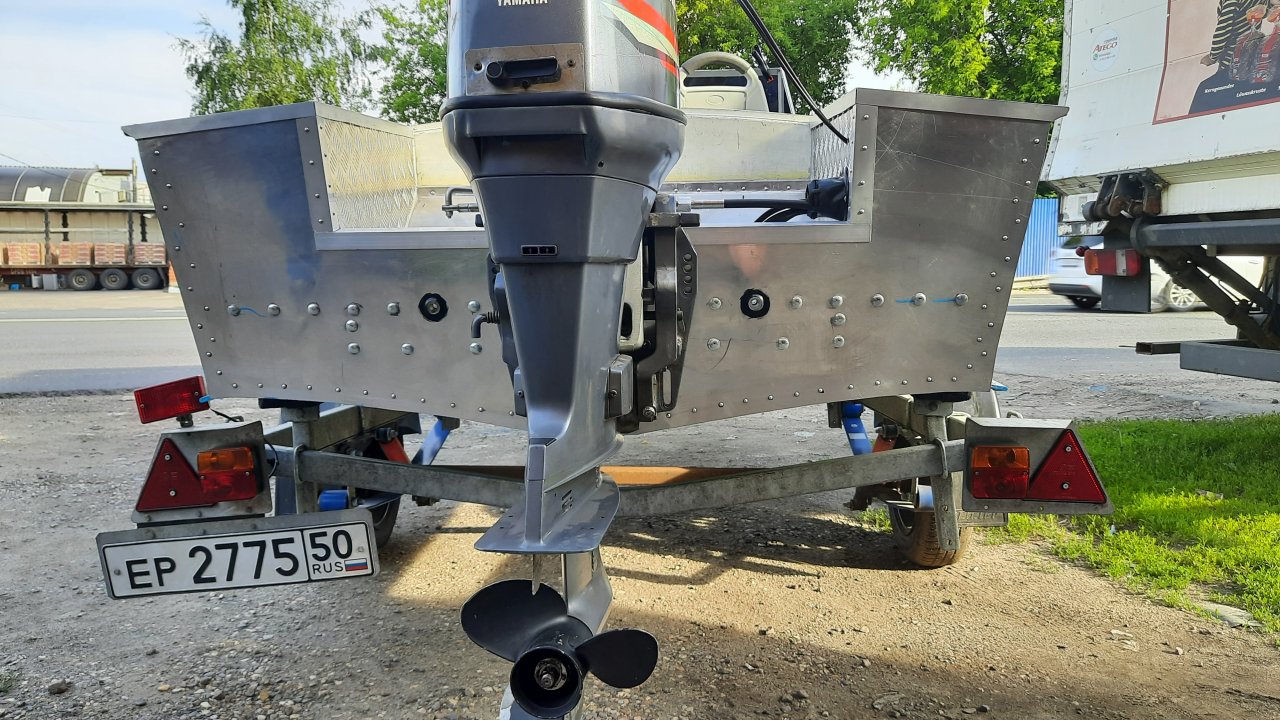

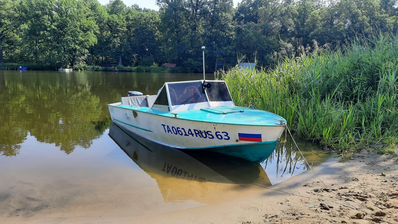

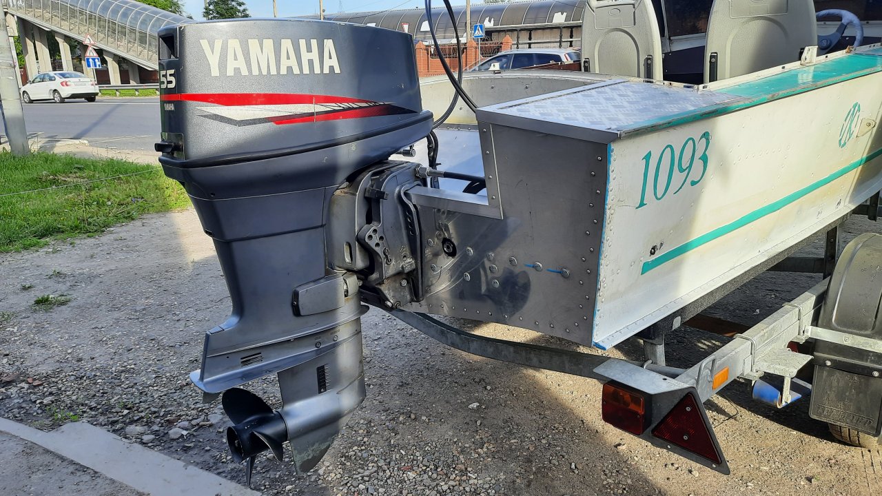

Всем Привет, приобрёл комплект п4 yamaha 55beds , усилил транец , сейчас документы в КБ на расчёте усиления для постановки в гимс. На выходных провел испытания и настройку положения мотора на транце. Суть проблемы, после 40 км полный газ лодка не устойчиво идёт по воде, начинает валится с борта на борт, заставить идти правильно помогает сброс газа или ловить штурвалом. Как лечить данную беду ? П.с винт 12й шаг 116×12 Solas.
