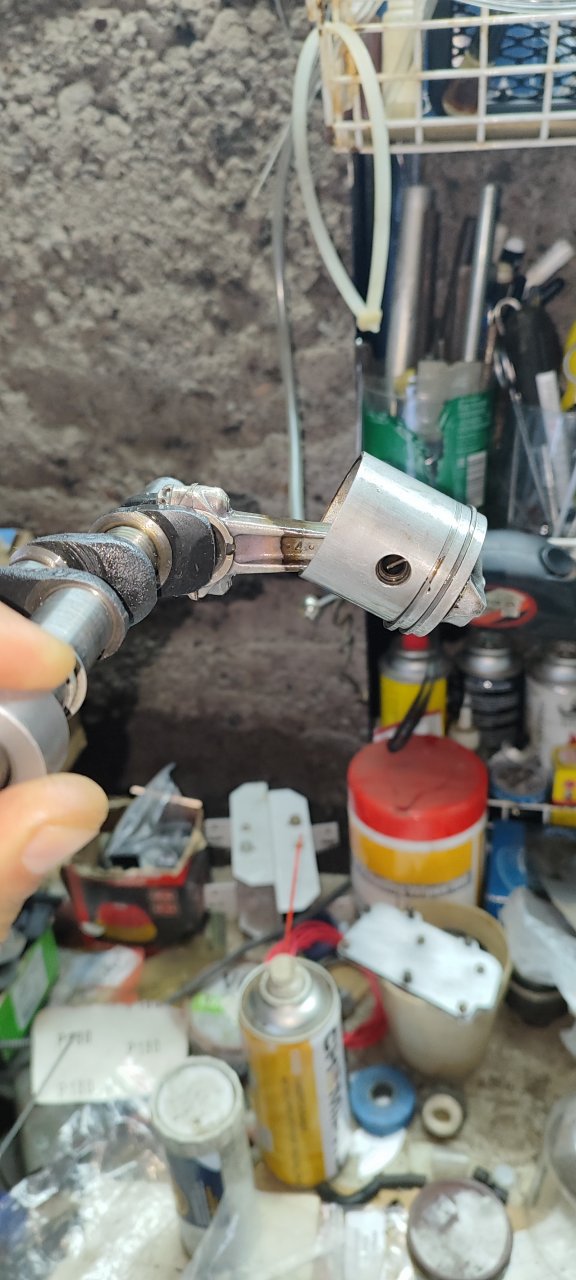

Эх, досадно. Собрал мотор. Он очень туго проворачивается. Думал почитать про допуски и посадки, зазоры и прочие нюансы
9 459
1 314
кольца родные? Если от пилы-ожидаемый результат.
В бензопиле какие-то особенные поршневые кольца что-ли ?
Чем они отличаются например от поршневых колец триммера , мотоблока и другого бензоинструмента ?

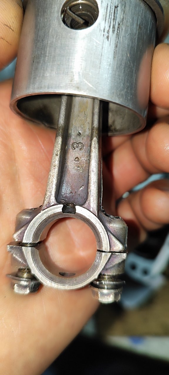

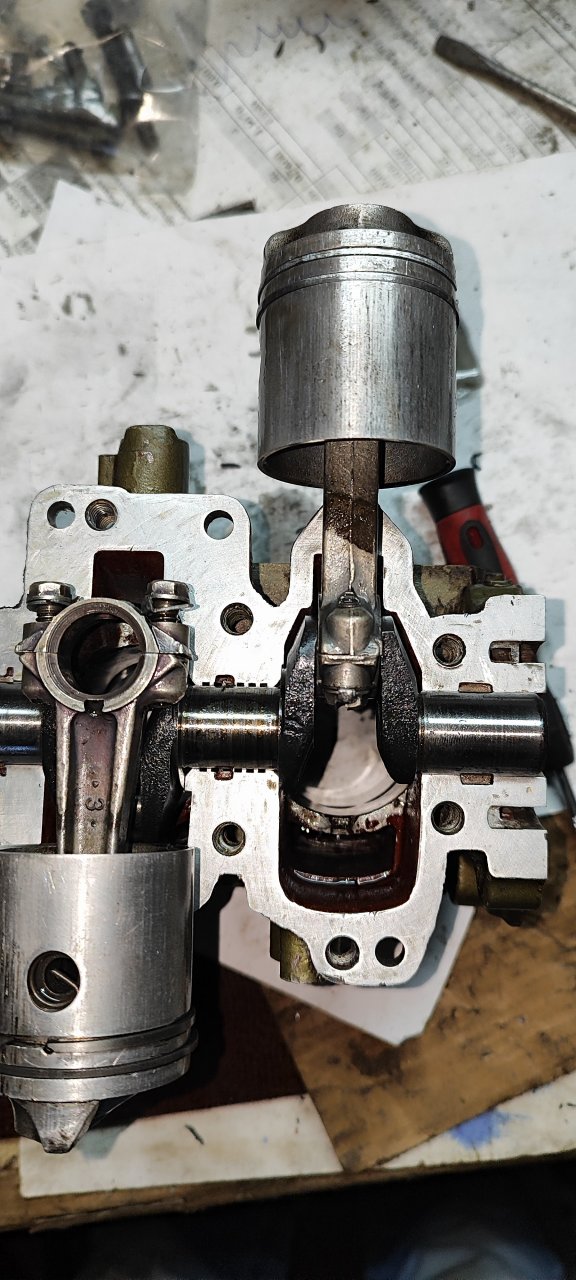

От пилы, я ещё предположил, что нижний подшипник шатуна перетянул, но вроди не сильно зажимал, 7-8 нм. На шатунах была побежалость, видно что какая-то проблема была с ними. Такое может быть если кто-то при сборке поменял их местами?
Замками, я их задолбала я подгонять, и на зазор 0.15 не вышел, где-то 0.2-0.25. покупал двух производителей, aip и ноунейм, но по отзывам вроди ничего, так вот, они и с виду очень даже сильно отличаются, хотя идут на одну и туже косу
9 459
1 314
Джон амер-дюймы. Пила- мм. Не один раз в два года люди пытаются их поставить.
Водяное охлаждение и воздушное, у компрессоров воздушное-везде разное расширение и состав. Они и по цвету отличаются, у Джона черные, как калёные, у китая блестят. как у кота весной:)) Проще обработать на родных кольцах АФК или Супротеком и забыть.

Все как и думал, разобрал я его снов, что бы проверить как шатун ходит на коленвале. Очень туго вращается, даже не проворачивается под весом поршня. Видимо по этому его и сбыли. Хотелось бы услышать мнение специалиста.
