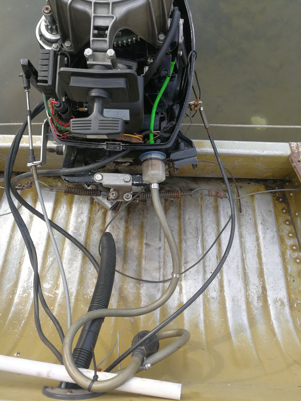

Добрый день, бьюсь с проблемой уже не первый год:
На оборотах близких к максимальным (выше 4900) иногда глохнет мотор. Может минут через 10 после езды заглохнуть, может через час, может вообще не заглохнуть.
На ходу может просесть оборотов на 100-150 и так работать, потом обратно вырасти, потом просесть. Либо резко просесть до тысячи и заглохнуть. Если я резко сбавлю газ до нейтрали, то он может и не заглохнет, поработает и дальше можно разгоняться. Если заглохнет, то иногда сразу с ключа заводится, а иногда надо и грушу подкачать. Но заведется без проблем, а сколько потом проработает опять лотерея.
Связана данная проблема с топливом. Если подкачивать грушу, то он не глохнет и не проседают обороты.
Если ездить на оборотах ниже 4900, то такой проблемы нет.
Менял груши, поменял 3 бензонасоса, убрал родной фильтр и поставил жигулевский. Груша висит вертикально, шланг не пережат. Менял все другие шланги. Менял винты. Менял катушку. Всё безрезультатно.

У меня похожая проблема тоже меркурий 30 2т. Только он у меня не глохнет, а периодически сбрасывает обороты на 300-400 от крейсерских.
ставил новые оригинал или китай?
Может где-то в топливной магистрали от бака до бензонасоса подсасывает воздух.
Я тоже много чего поменял из системы зажигания и перетрес всю топливную систему. Проблема пока не ушла. Здесь на форуме люди советуют попробовать поменять масло. Возможно в карбюраторе происходить обмерзание или образование конденсата который мешает нормально работать.
У меня только подкачка грушей никак не помогает.

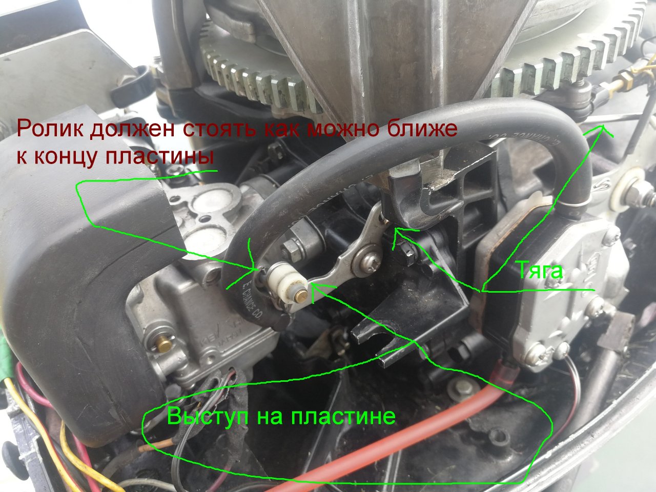

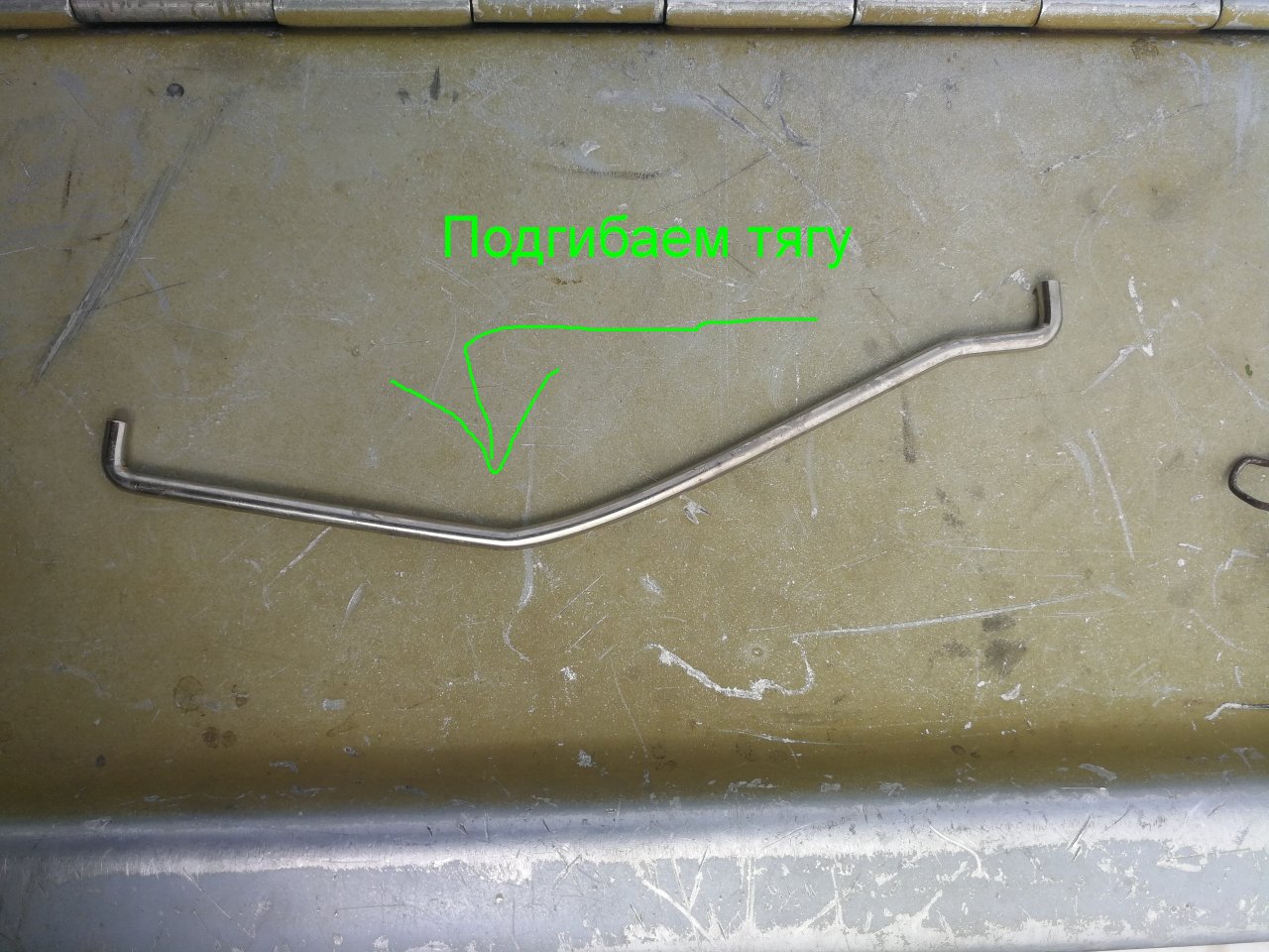

Короче решил я проблемы эти.
1. Если периодически внезапно глохнет двигатель, а потом едет как ни в чем не бывало, то дело в засоренном бензобаке. У меня плавала большая хлопья попавшая туда из канистры. Как назло если смотреть в бак, то ее не видно, она куда-то уплывала. Но в движении, на волнах она подплывала к топливозаборнику и присасывалась. Потом двигатель глох, она отцеплялась и куда-то уплывала подальше от глаз. Достать ее тоже мучение, так как обратная сторона горловины бака имеет бортик и не весь мусор сливается. Железные канистры выбросил, купил удобные желтые пластмассовые.
2. Если проседают обороты на 300-500 при полном газе, то виновата тяга газа на двигателе, она гнется и ролик как-бы чуть откатывается назад и обороты падают, потом через несколько волн и вибраций этот ролик снова уходит в конец и обороты вырастают. Решается подгибанием тяги, но тоже ненадолго. Тягу подгибаем так, чтоб ролик при газе в пол стоял на самом кончике пластины, иначе он перескакивает через выступ и обороты падают. Прикладываю фото. Этот симптом можно проверить на ходу, но только аккуратно - не вылетите и на намотайтесь. Когда просели обороты, пальцем помогаем этому ролику занять крайнее положение, если он сдвинулся и обороты выросли, то виноват прогиб тяги.

Ну, для начала я бы выкинул так далеко, на сколько сил хватило, родной мерковский топливопровод. Во вторых вслед за ним тот гламурный зеленый шланчик. В третьих перебрал карбюратор...
Вы первое сообщение повнимательней читайте, специально же написал: карб перебирал, он не при чем, топливопровод тоже исправен. Бездумно перебирать карбюратор и выкидывать шланги можно хоть всю жизнь, но лучше бы описанные симптомы проанализировать вначале.
Проблема решена, описал в предыдущем посте.

Ну, во-первых если уж что-то советовать, то аргументированно. А советы по типу всё выкинуть, поставить другой шланг, только из-за того что этот зеленый (кстати, сейчас розовой стоит) - это разряда "бездумного ремонта", когда всё меняется на новое в надежде, что сейчас заработает. В причине- то все-таки хочется разобраться, разве нет? Масло предлагали сменить - тоже гениальный совет.
Во-вторых, на специалиста не претендую, но проблему я эту нашел и устранил. Да, тяга реально прогибается. На многих форумах встречал людей со схожими симптомами, пусть попробуют мой вариант, тем более как его проверить ничего не разбирая я написал. Но чушью называть это не стоит.
10 907
4 723
Начнем с тогт что я сразу сказал что пробьеиа в нехватке топлива. Обмерзание могло быть , но не в августе и масло явно не при чем...
Почему менять оригинальный, я написал, зеленый, явно меньшего диаметра, а сужение диаметра может быть причиной недостатка топлива на максим.оборотах. длинная тяга может не до конца открывать щаслонку, но заслонка никак не может сама от вибрации куда либо смещаться.
И еще... то что у дросселя есть свободный ход, при максимальном газе, еще не означает что он не открыт полностью, он может закрываться в обратную сторону и укорачивание может привести к не возможности отрегулировать х.х.. Сама "длинная тяга" может быть причиной того что кто то до тебя накрутил опережение зажигания или троса газа.
Зеленый шланг не меньшего диаметра. Внутренний диаметр такой же, просто он силиконовый и наружний диаметр у него меньше, чем у родного резинового.
Недостаток топлива бы проявлялся каждый раз после перехода с малого газа на полный - топлива бы просто не хватало в камере. Тут же плавающая проблема - можно весь день на полном газу проездить, а можно каждую минуту проседать по оборотам.
Ну а по заслонке. Говорю же, всё элементарно проверяется пальцем - ролик подталкиваешь на конец пластины и обороты растут. Потом через пару волн он обратно уплывает.
Зажигание в идеале - выставлял по стробоскопу.
Ну и повторюсь, причина найдена, проблема решена
