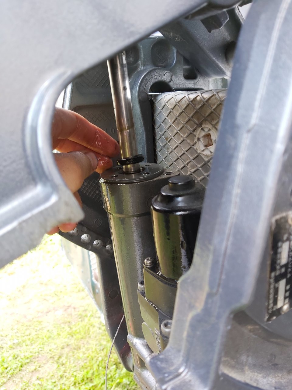

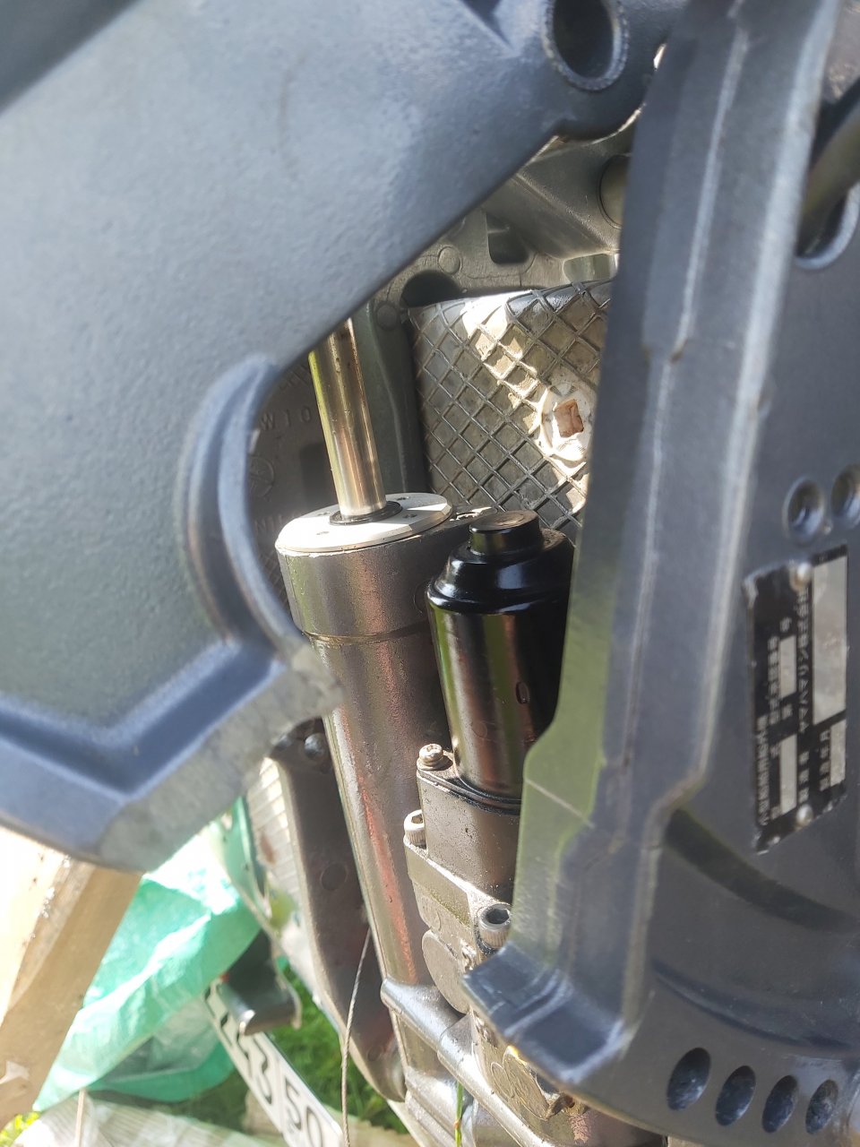

Всем привет , снял шток гидроподъема. В верхней гайке еще обнаружил сальник, он вывернут. На первой фотографии видно, все откручивается легко, ключ можно найти в любых автозапчастях.

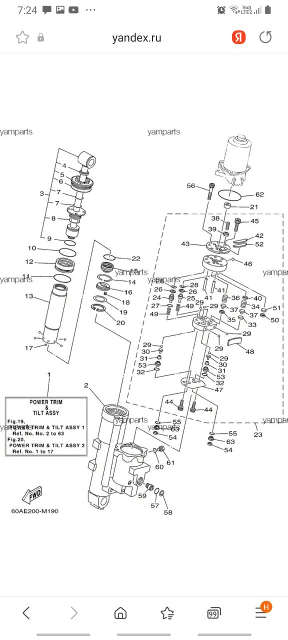

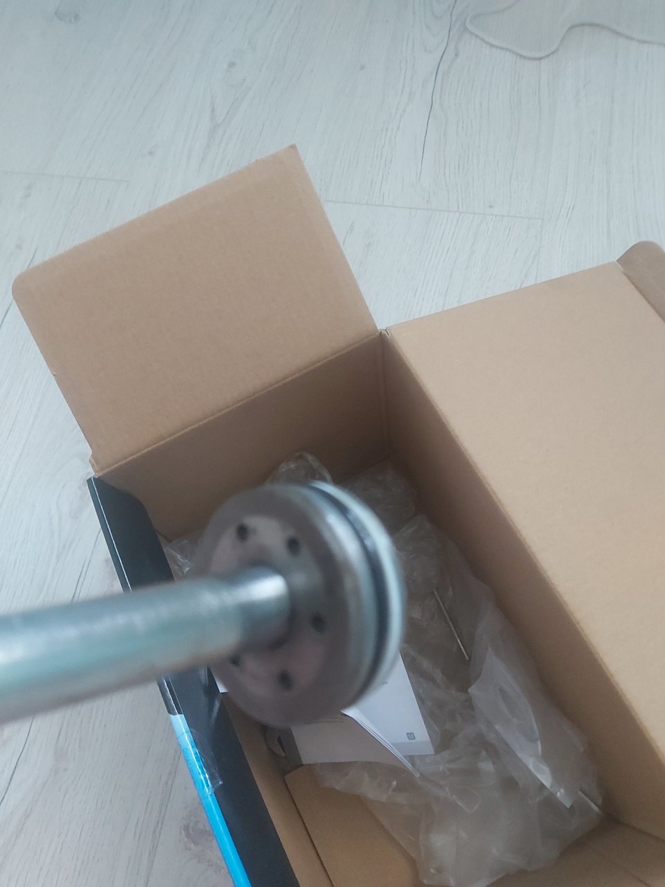

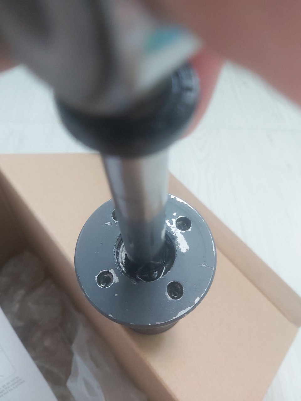

Что скажете , если вот эти все сальники поменять, течь уйдет? Или надо дальше разбирать?
8 286
3 061
Один сальник-кольцо видно на снимке,а вот второе-которое на самом штоке-нужно снимать поршень и вытаскивать шток-только тогда до него доберешься.

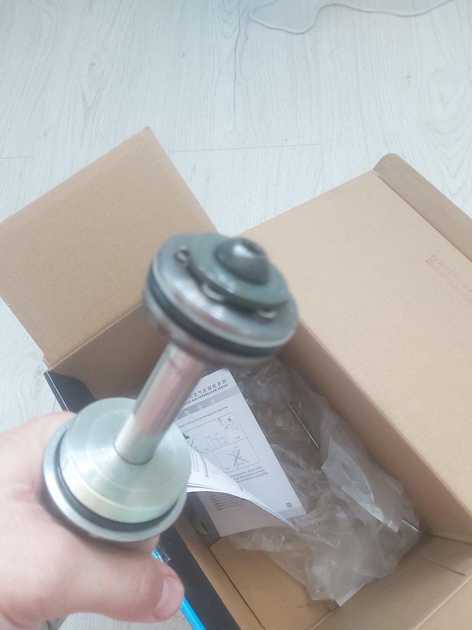

Причиной всего протекания оказалась крышка , сальник в ней не держался из-за разбитого посадочного. Хорошо что , в Москве оказалась новая крышка в наличие. Установил новую крышку с новыми сальниками, прокачал и подъемник заработал. Всем спасибо , поборол эту проблему.
