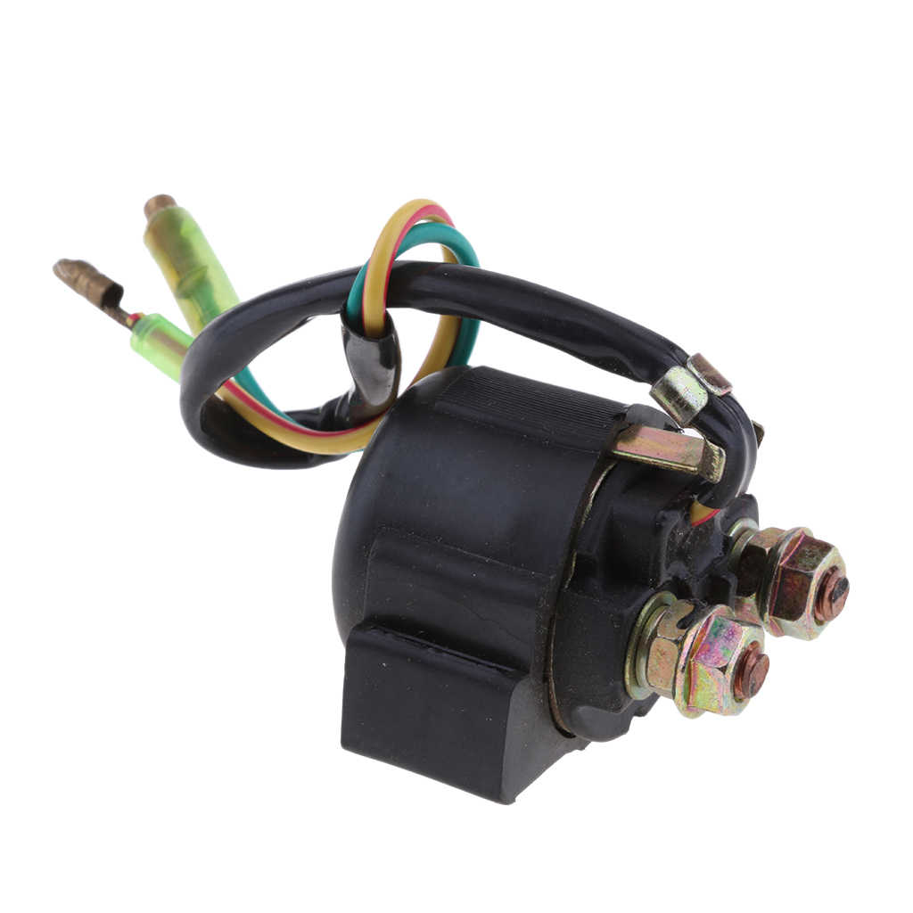

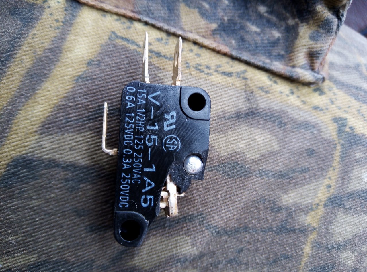

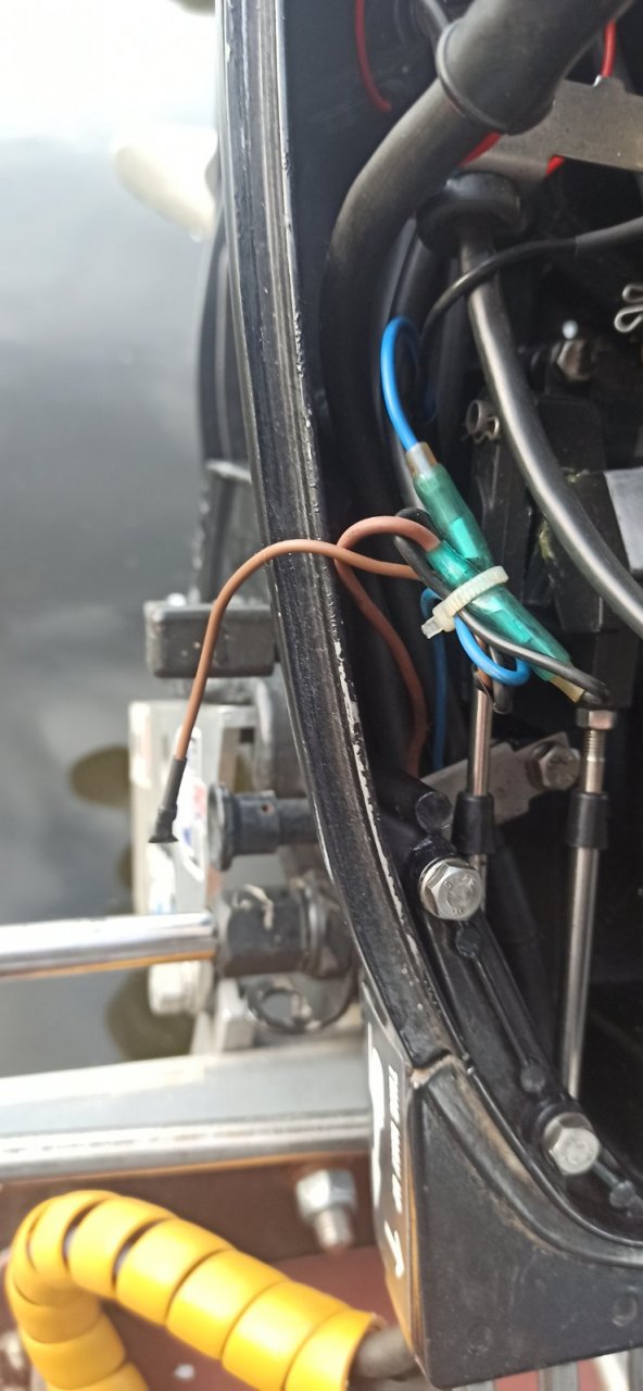

Парни накидывайте варианты. Вчера уезжая на реку благополучно запустил мотор с ключа, обратно тоже. По дороге домой пришлось остановиться, дозаправиться. Ключ на старт, а мотор молчит, ещё раз, то же самое. Сначала подумал, что ручка на машинке ГР стоит не в нейтрале, пошевелил, не помогло. Запустил с ручного и доехал. Сегодня пошёл разбираться в чём причина, но ничего не нашёл. 1- Аккум крутит, перемыкал реле-стартера. 2-чеку прозвонил, работает. 3-концевик в машинке тоже рабочий(правда пришлось снять, лопнул корпус. Провода соединил на прямую). 4- Предохранитель в моторе на 20А целый.
Думаю про две неисправности: 1-замок зажигания. 2-реле стартера, на него приходит +, с него ничего не уходит на стартер. Как эти неисправности проверить? Новый замок пока не вариант, реле стартера может можно чем похожим заменить? Мотор клон Я40ХВС. Да забыл: где раздобыть такую микруху?

На провод от замка который подать плюс отдельно ,узнаете про замок, потом на реле подать плюс, на само реле, и минус на другой контакт, узнаете про работу электромагнита в реле
Реле на моторе первое что проверить
Так же можно на реле повесить лямпочку и ключем в режим стартера, на питающий провод реле вешать лямпочку

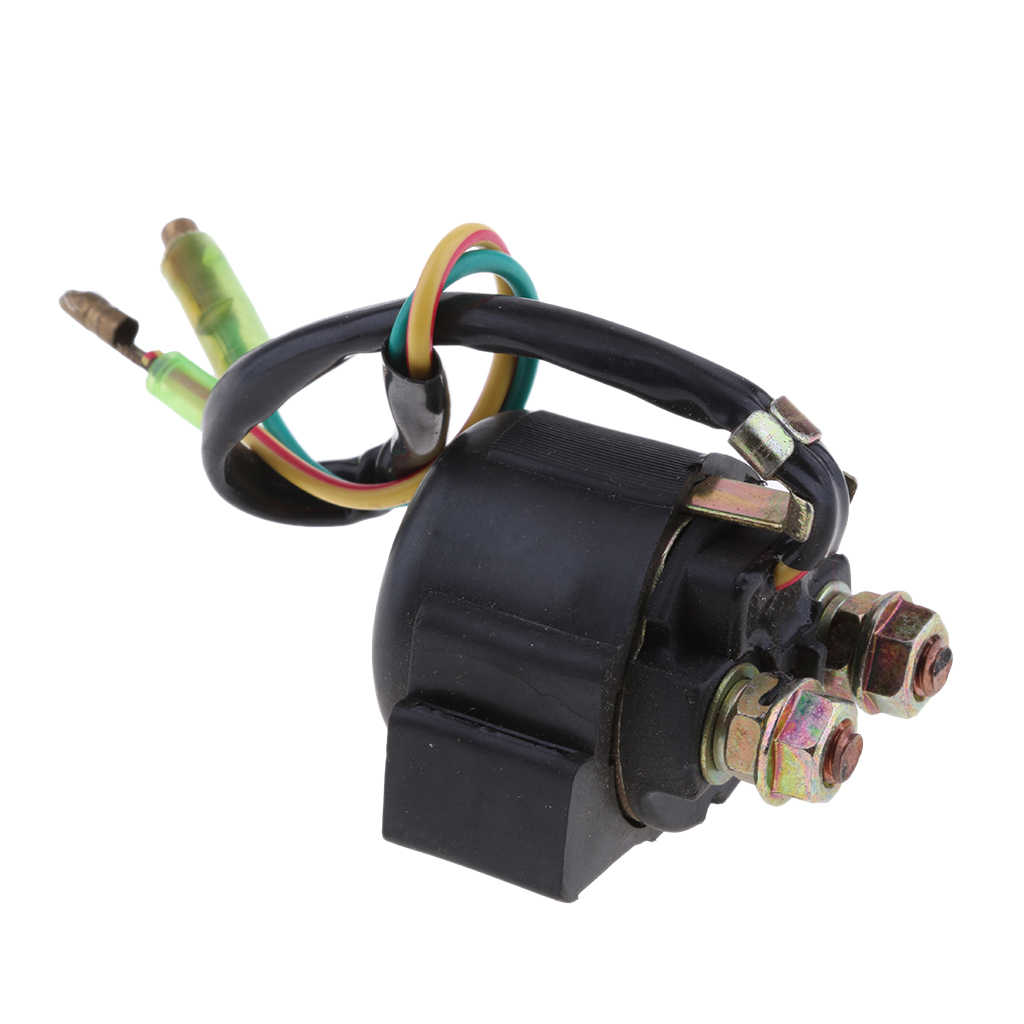

Андрей, на реле стартера на один контакт приходит +, при включении ключа на СТАРТ со второго контакта + на сам стартер не идёт.
при включенном зажигании замыкаю эти два больших контакта отвёрткой, стартер крутит.

Значит-кирдык реле.Если постукивание или другие танцы с бубнами-не помогут-только замена.

Реле само проверить надо, плюс и минус на реле на провода питающие подать надо или мультиметром прозванить,плюс на толстую клему подходит? Так он там прямой с аккума

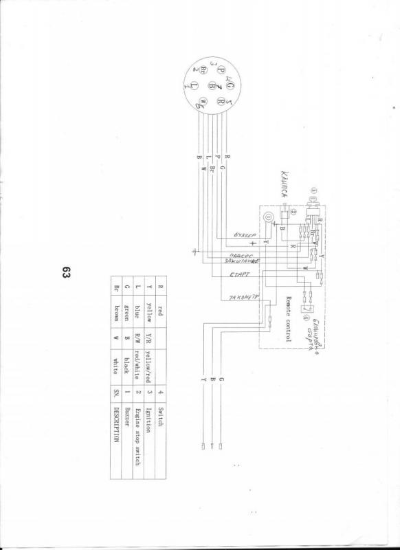

Парни вы накидайте пожалуйста идей, а то завтра уезжаю в командировку на неделю в Самару, не до форума будет. Приеду обязательно всё прочитаю. Если РС вышло из строя, чем его можно заменить, может с какой мототехники подходит.

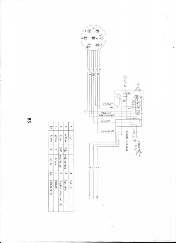

Насчёт замка. Если ему пришёл конец, можно же внедрить отдельную кнопку пуска? Ключом зажигание включил, кнопкой запустил, вот такой вариант тоже устраивает. Нашёл схемку, говорите и показывайте на какой провод внедрить кнопку. Только желательно подробнее. Заранее всем спасибо.

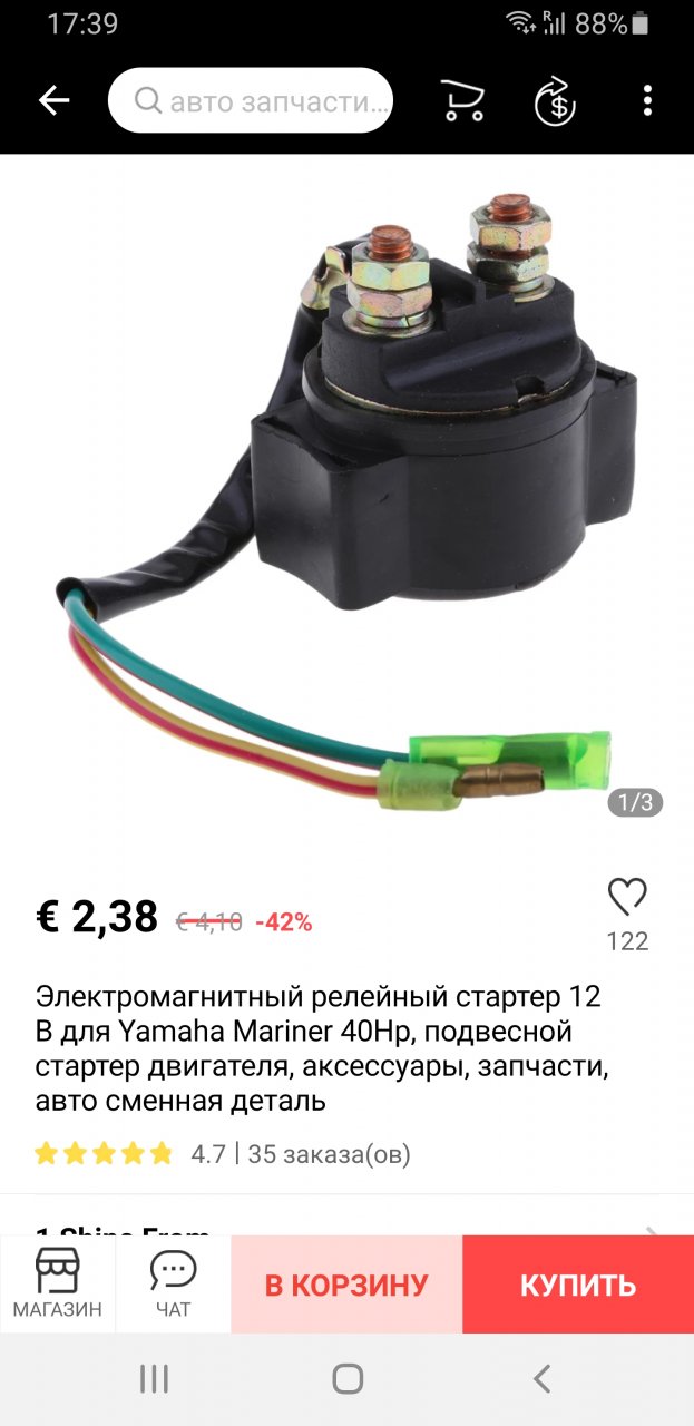

На Али чтоли? Я видел там замки. А вот как свой проверить?
Я же говарил, на реле два провода, один идет с замка, должен идти плюс с замка, на клемы или мультиметр напругу проверить ,или лампочку подсоеденить, и повернуть ключь зажигание в режим стартер, если лампочка загорелась значит работает, если нет, то или в проводке или в замке
Да на али

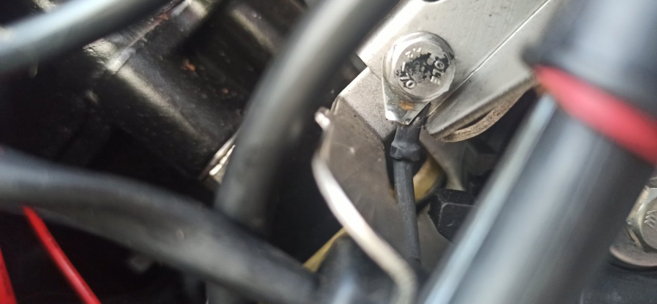

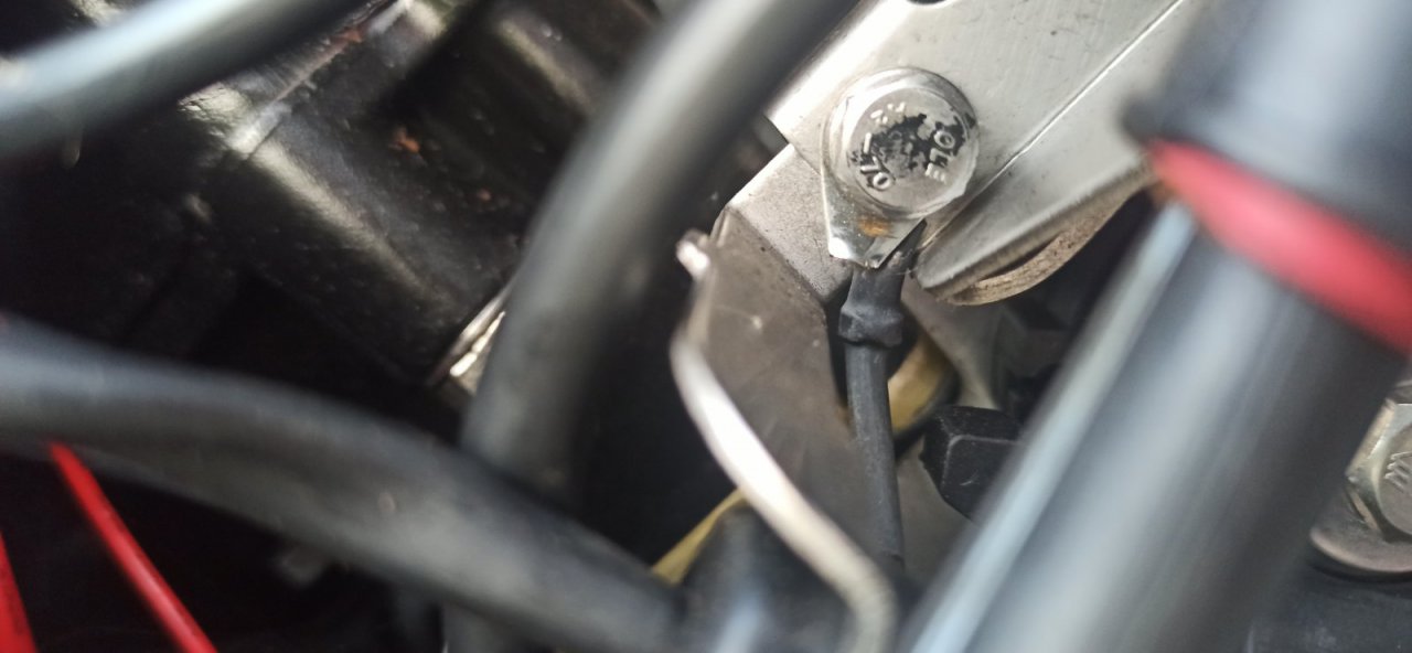

Ура я дома на выходные. Нашли неисправность, вернее сын нашёл, минусовой провод реле-стартера оторвался. Я сам ничего не нашёл, когда искал, сын углядел. Завтра пойду наконечник обожму и будет ПЕСТНЯ!
Андрей, тебе отдельное спасибо.:good:
