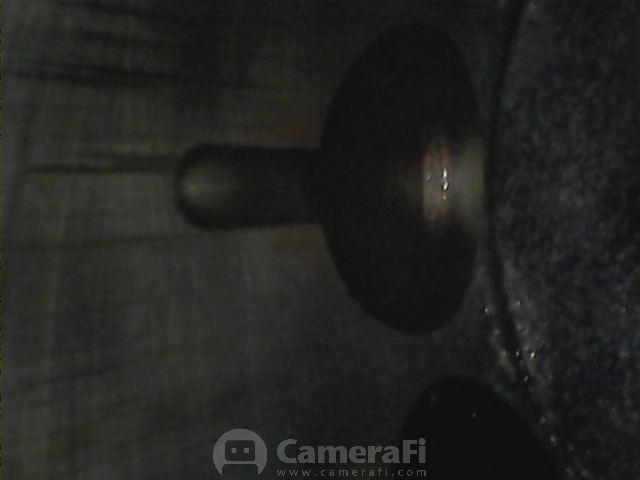

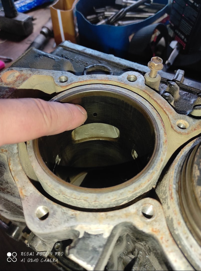

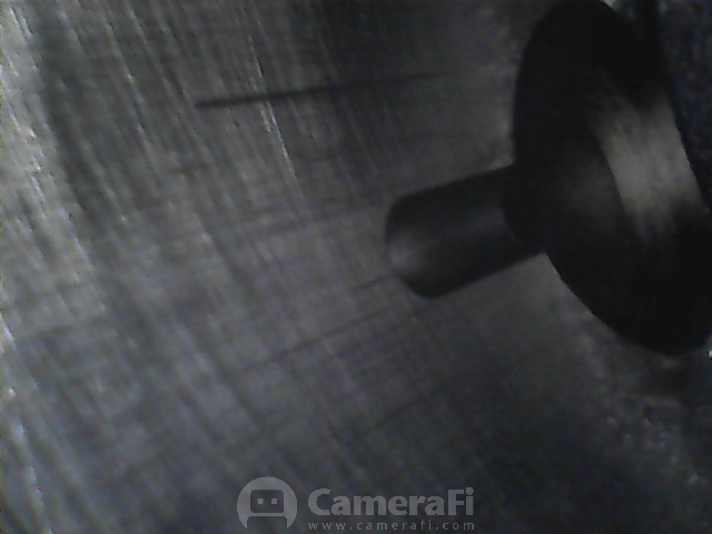

Добрый день. Мотор 2000 г.в. Обнаружил эндоскопом в цилиндрах своего мотора такие интересные каналы, соединяются со средним выхлопными окнами в верхнем и нижнем цилиндрах. На других моторах таких не видел. Для чего они?

Декомпрессор, не?

По джонсонам не специалист, только приобрёл 9,9. А касательно этих каналов, обычный декомпрессор. Такой конструкции много на иномарках.
А Джонсон не иномарка :) , вообще декомпрессоры встречал просто маленькое отверстие выше каналов, а таких не видел. Хотя в ВК сказали что на снежиках видели такие каналы.
У меня такие в 70ке
