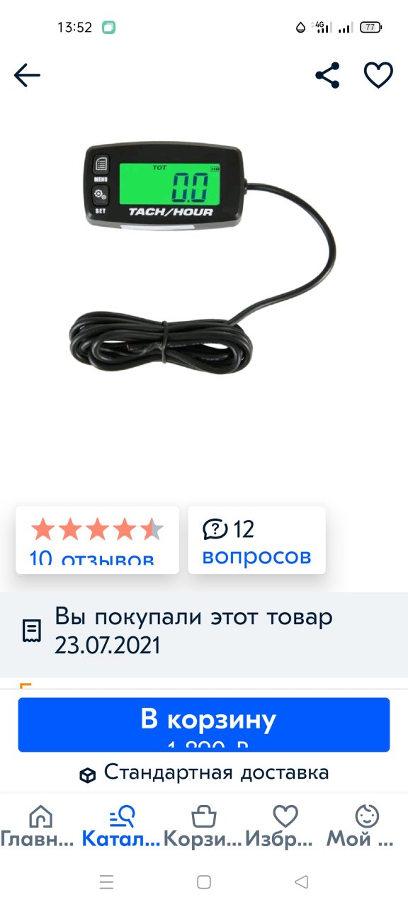

Купил на OZON тахометр Skipper за 1890 р и все работает...
