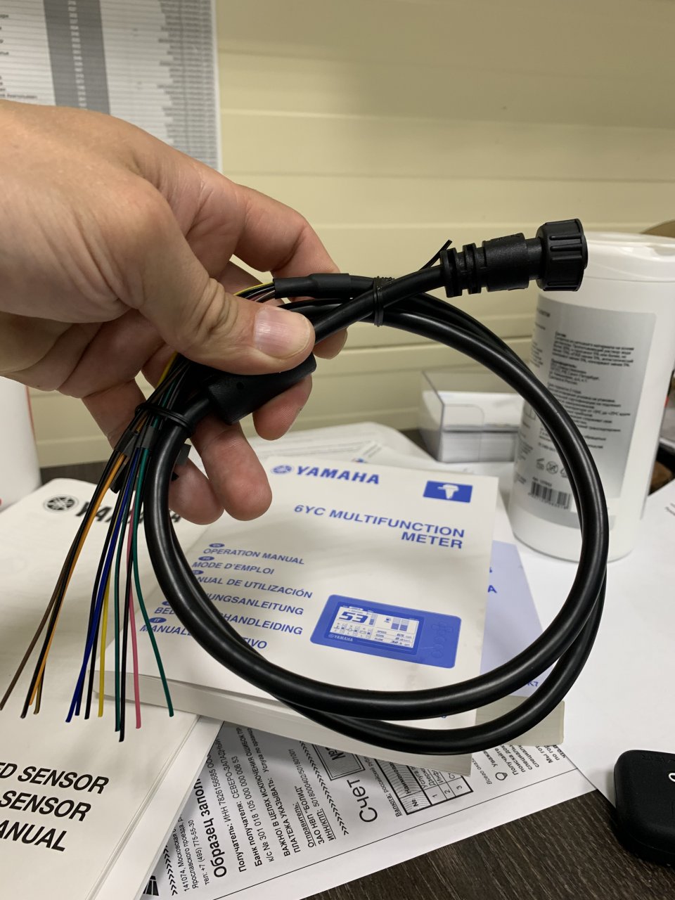

Может кто сталкивался?

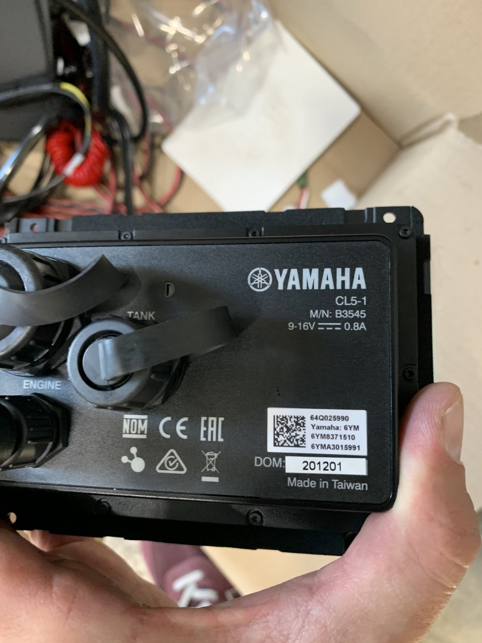

С этого года на Yamaha F115B пошли новые мультидисплеи вместо 6YC мне пришел CL5-1
При этом Ямаха засунула книжку от 6YC.
Проблема с подключением топливного бака к дисплею.
Шина в комплекте есть, но там 6 пар и как подключить поплавок от бака совсем не ясно и инфы нигде не найду.
Буду признателен любой информации.

Звонил, прислали схему. Говорят к любой паре проводов можно подцепить до 6 баков.

Схема не нужна там даже. В комплекте с дисплеем идет кабель (на фотке я в шапке прицепил). В этом кабеле 6 пар проводов. Каждая пара помечена наклейками 1,2,3....
Это означает, что можно подключить до 6 баков к любой паре проводов.
Берете топливный датчик и подключаете к любой паре.
Дальше заходите в настройки. У меня танцы с бубном были как в меню зайти. Оказывается нужно пальцем по тачскрину слева направо смахнуть. Дальше в настройки лодки и делаете калибровку датчика по точкам.
Не забудьте указать тип вашего датчика. Зависит от сопротивления. Там либо Евро, Либо US
На сухом баке подтверждаете 0.
Затем указываете общий объем бака.
Дальше компьютер сам этот объем делит на 5 равных частей.
К примеру бак на 100 л. Система предлагает 5 заправок по 20л. После каждых 20 л. подтвержаете уровень на экране.
Как будет полный бак - калибровка завершена.
