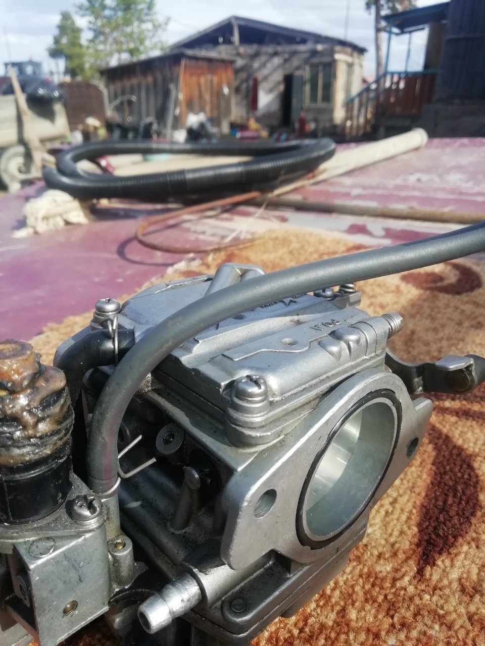

Доброго времени суток, подскажите что за трубочки стоят на среднем карбюраторе и можно ли их отключить?
11 756
5 270
Система обогощения, отключишь, на холодную будут проблемы с заводкой.

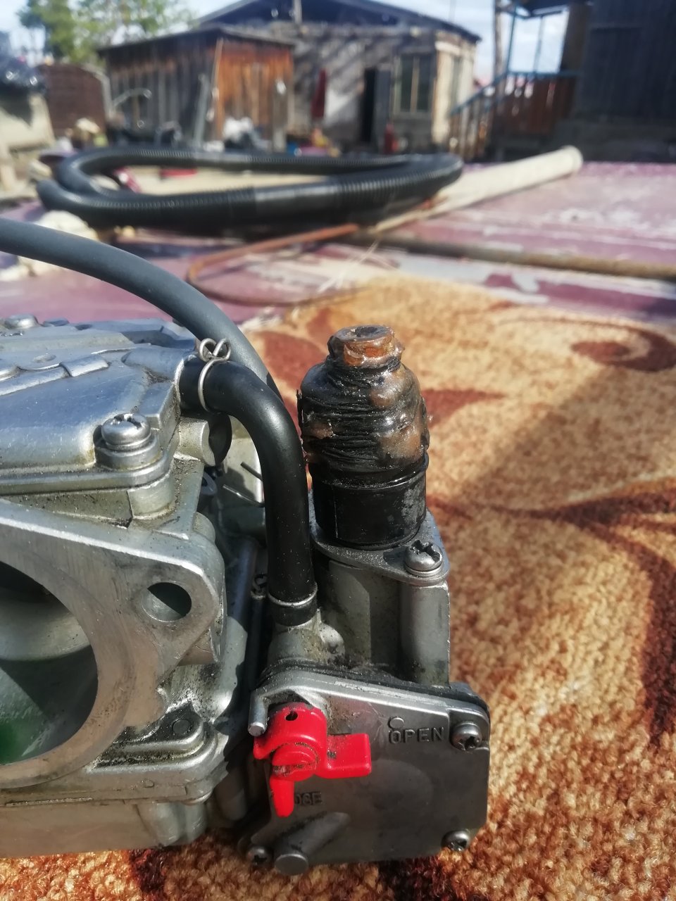

Добрый день, у меня поломался электромагнит, я сделал его на мертво. возвращался домой пошел расход бензина, грешу на эту систему, если я заглушу трубочку которая идёт с верха карба на клапан, тогда на клапан не будет поступать бензин., я правильно думаю?
11 756
5 270
Нет, трубка идет от красного краника. Снимите магнит, выарутите иглу чтоб она запирала канал и поставите на место.

Магнит обломало, корпус я за делал эпоксидной, на фотке видно если присмотреться, иголку внутри давит пружина и она перекрывает канал, правильно? Обогащение работает так, на электромагнит подаётся напряжение и он поднимает иголку? Напряжение убираешь и иголка опускается под действием пружины и как можно проверить иголку доконца ли она перекрывает канал. Красный флажок это ручное включение обогащения?
11 756
5 270
Это не электромагнит, а термостат. При подачи питания он разогревается и игла выдвигается закрывая канал.
Флажек -ручной обогатитель, как он устроен точно не скажу, не разбирал...

Доброго времени суток всем! Спасибо за информацию! Буду устанавливать на место карбы, позже заменю карб полностью, чтобы всё работало.
