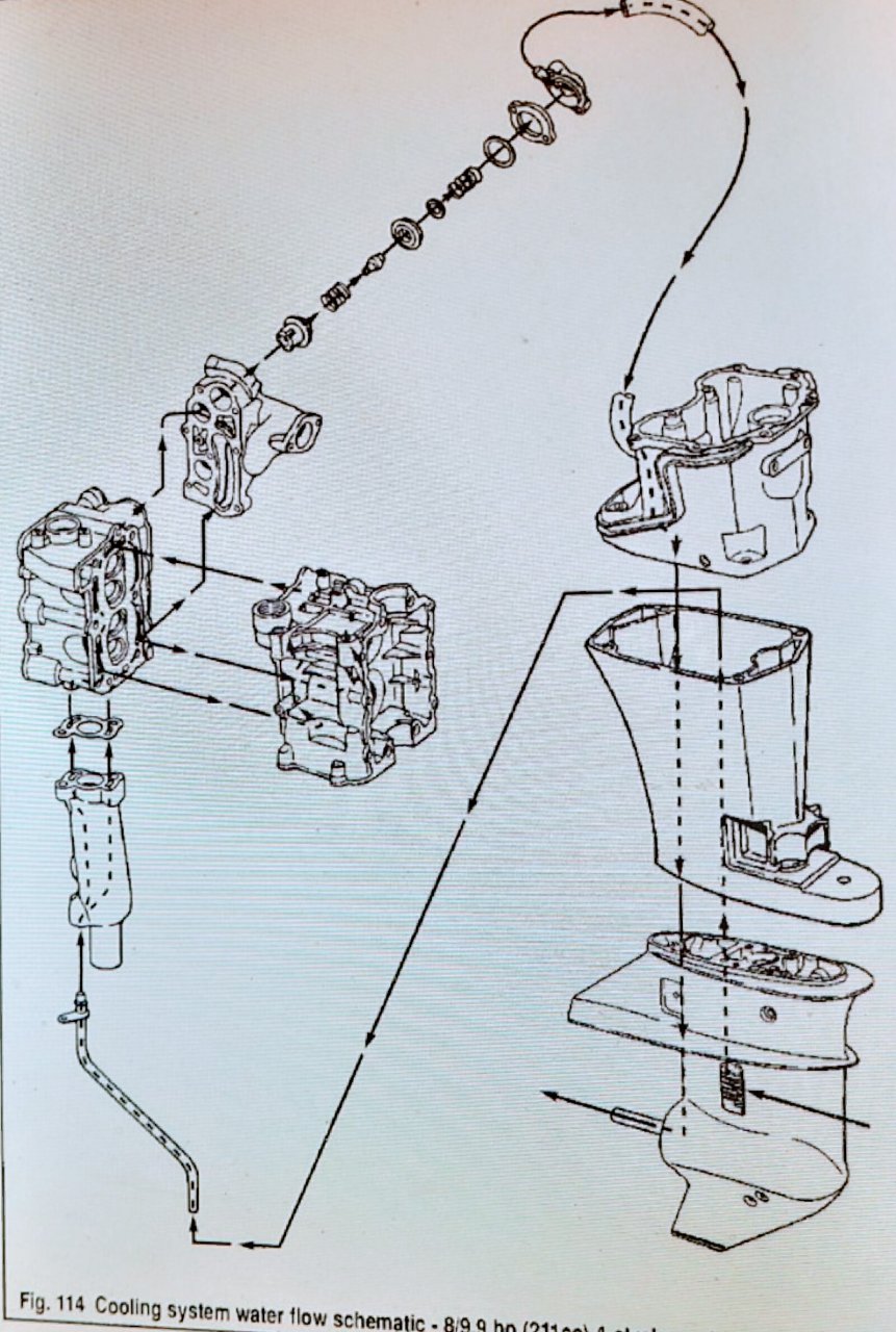

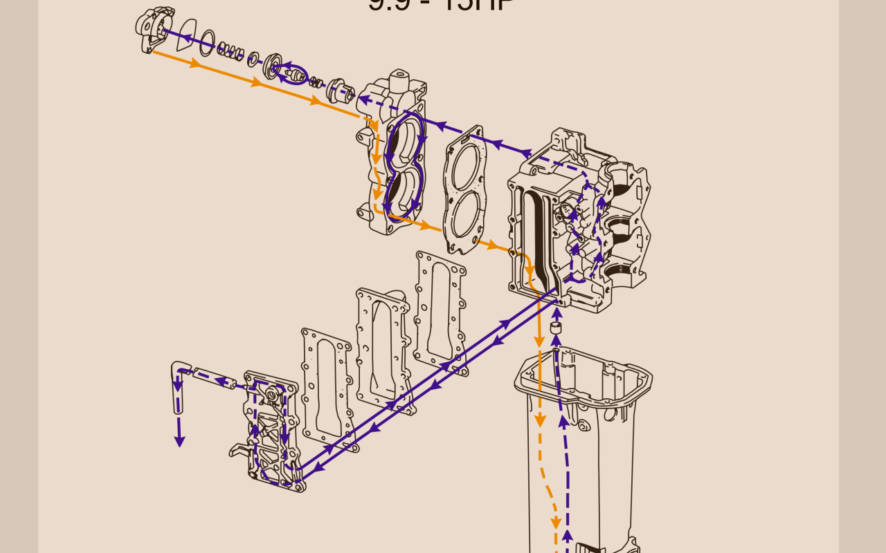

204690схема 25 - 30 л.с 204691схема 9,9 - 15 256 кубиков
