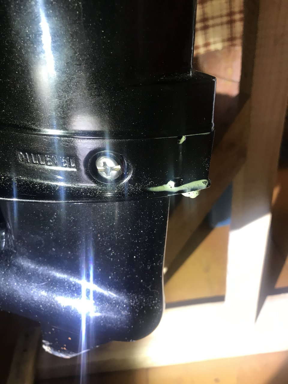

Добрый день, купил первый мотор, начал обкатывать, пока не сильно разбираюсь, подскажите это так и должно или есть проблемы с мотором?
Проблем нет,так и должно быть.

Скорее всего это эмульсия из несгоревшего масла. Если в бочке обкатка, то оборотов двигателю не дашь и не выгорает оно. Плюс воды в бочке поди налито по струбцины. Это оптимистично.
А не оптимистично, это эмульсия трансмиссионки (по запаху сразу можно отличить) из редуктора.
Открути верхний (конторльный) винт (он у тебя на фото) и сунь туда, ну хоть стяжку пластиковую, если масло прозрачное и чистое, то забей.
