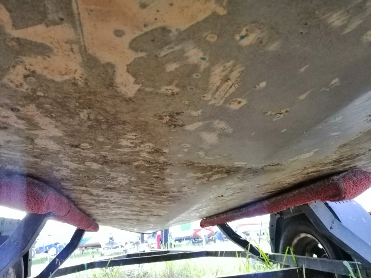

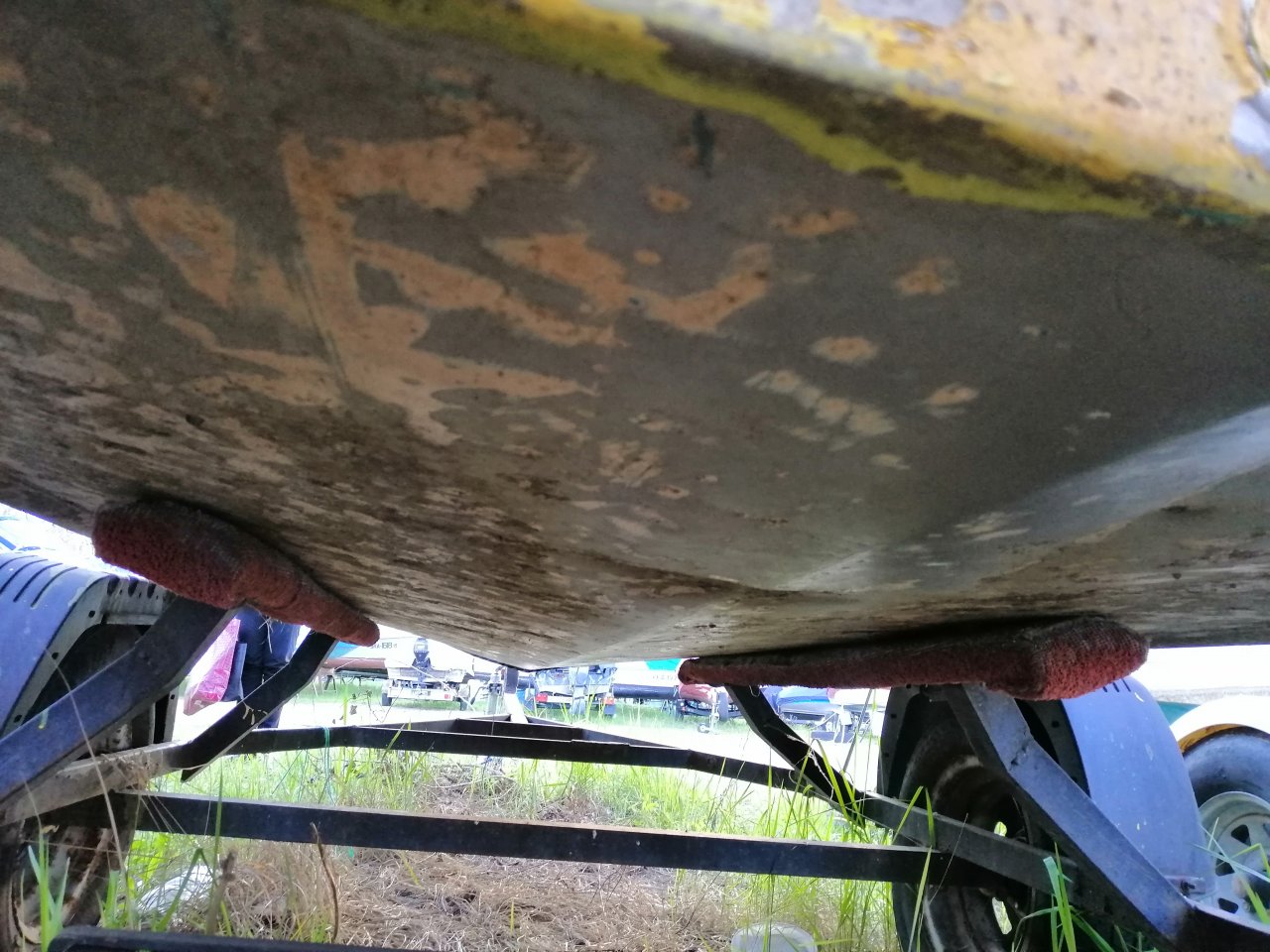

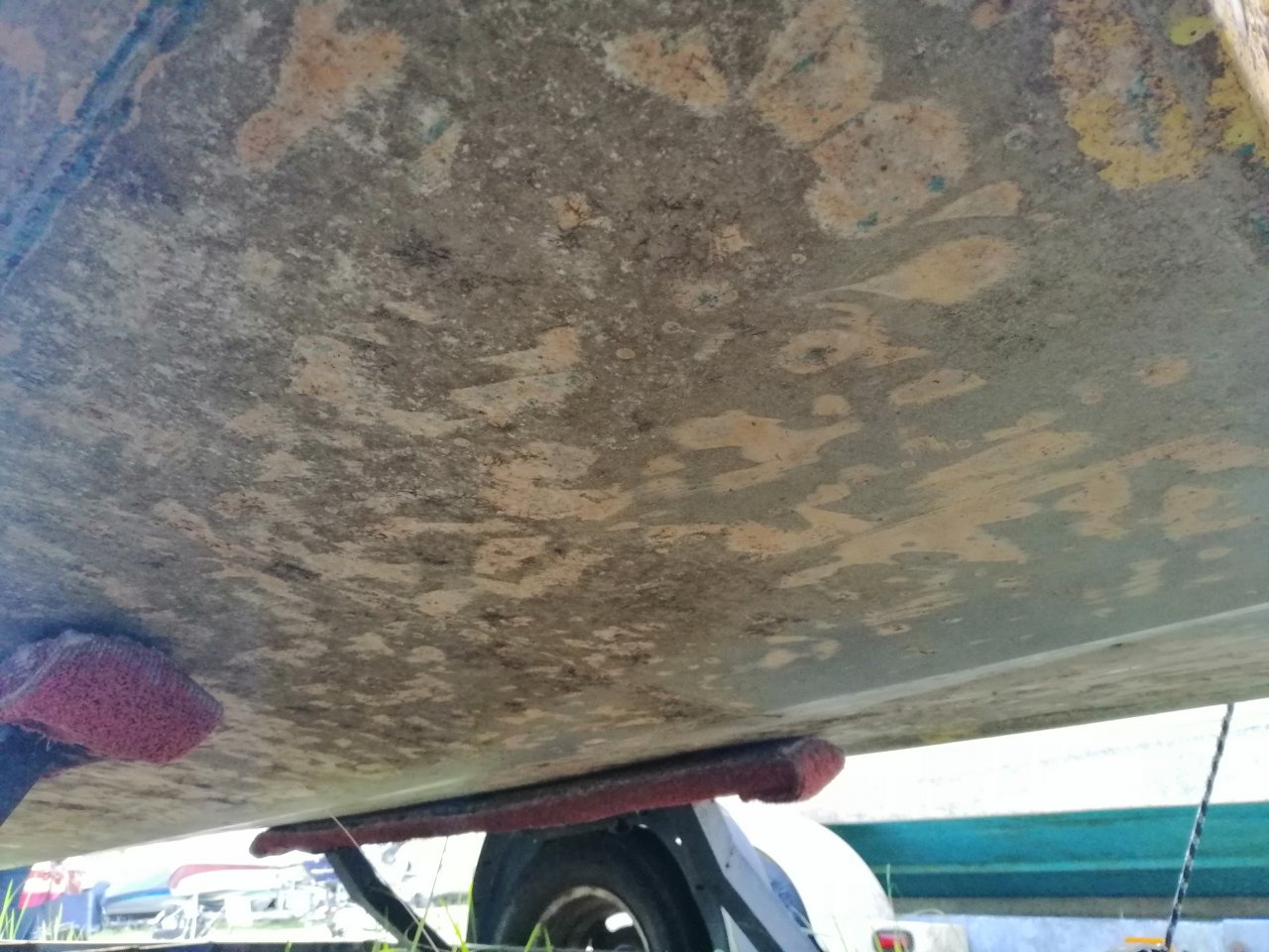

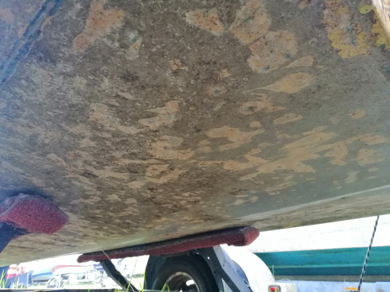

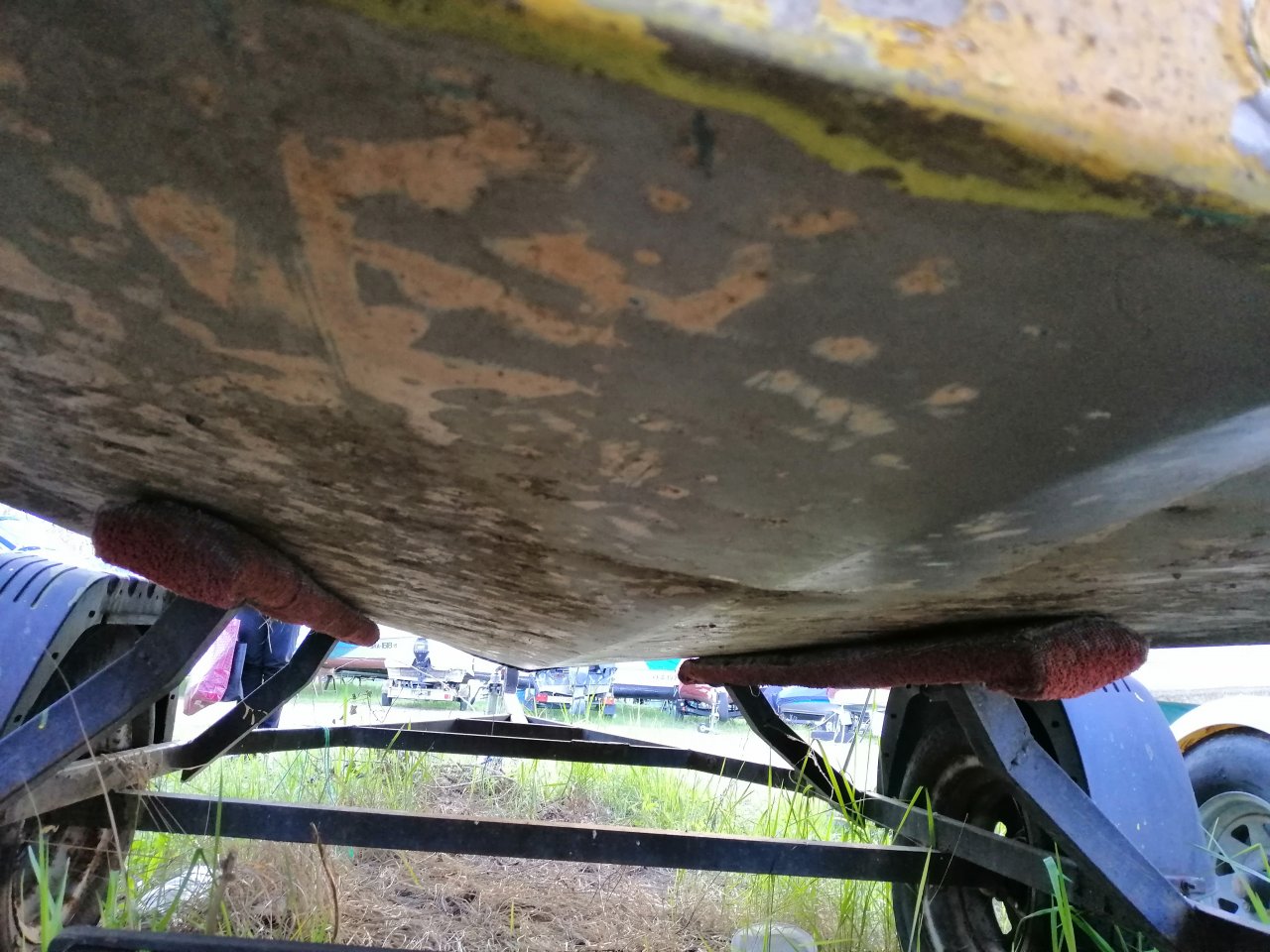

Всем привет. Собираюсь брать лодку Крым, на днище имееться поперечная вмятина. Это сильно критично или можно выстучать или выдавить изнутри? И от чего это могло появиться?

Редкий Крым бывает с ровным днищем. Обычно правят мужики сами.
Ну порезче вмятина, АМГ выстучится.
26 357
1 499
Яма на днище это плохо.
Обязательно исправлять.
Скорее всего уронили лодку на что то.
15 985
882
Для Крыма это не вмятина. Он весь такой,если приглядется.
Можешь смело сезон отгонять как есть, в этом месте ваще не критично. Зимой выправить, это не сложно.
Ты лучше возле транца днище смотри, вот если там большая впуклость во внутрь, это уже сложнее, но тоже лечится.
