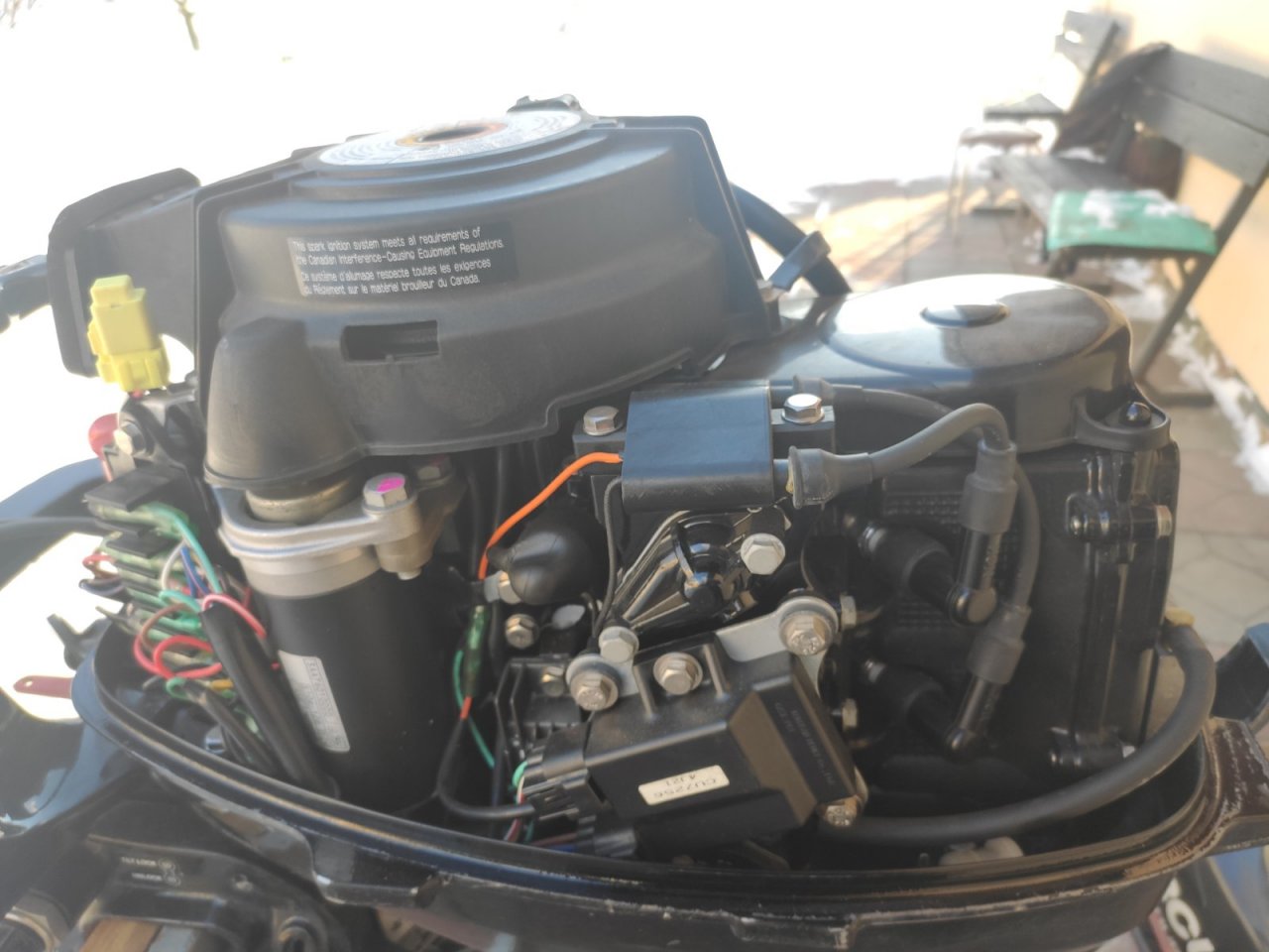

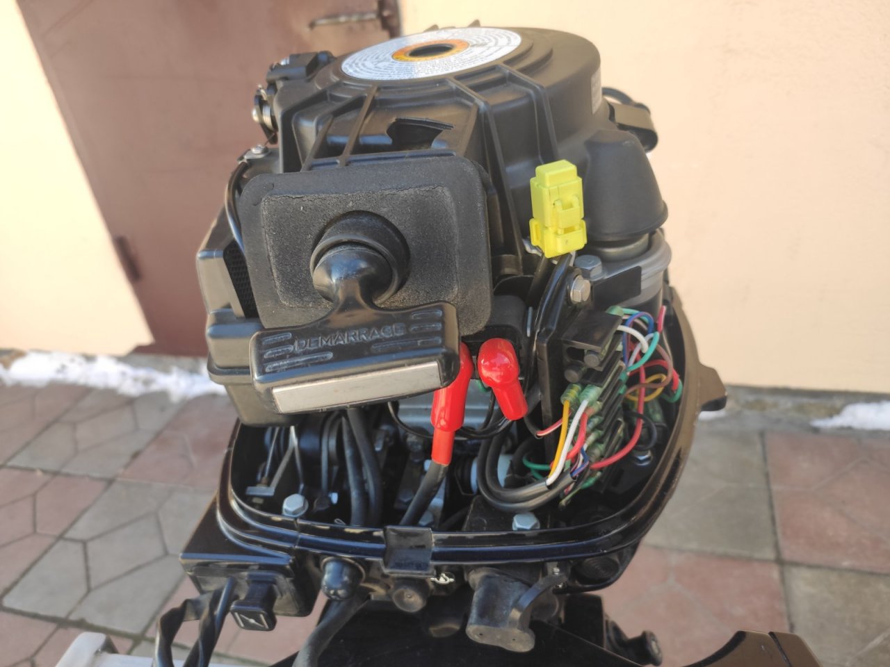

Ребя преобрел себе Меркурий ME F9,9M 209CC 4т. японец. Модель досталась с генератором и стартером. Прежний хозяин без аккумулятора не эксплуатировал его. Вопрос: подскажите пожалуйста кто знает можно ли на моторе ходить без аккумулятора? В мануале написано что нельзя? А то возникнут проблемы с генератором и бла… бла… ..бла. Может у кого-то был опыт или сталкивался с этим вопросом, может что-то нужно отключить чтобы не угробить генератор. А с аккумулятор не всегда хочется возить да и вес лишний сами понимаете каждый килограмм на счету. Заранее буду благодарен.

Этому псевдогенератору ничего не сделается. Он и не генератор в чистом виде.
В общем случае без аккума нельзя ничего подключать к условному выходу 12 вольт. Но бывает по-разному , так что тестер в руки и мерять,что там на ХХ и при глиссере. Бывает так,что есть наружу только провода от условного генератора , а бывает,что есть выпрямитель-стабилизатор и там полегче, если сделано честно,то потребители можно подключать без аккума. Но все-таки,лучше аккум , это защитит от повышенного напряжения ( выше 15) .
Ищите мануал по мотору ,для понимания того,что на моторе кроме генератора - есть-ли стабилизатор . Или фото ,чтобы было понятно,откуда и куда и какие провода подключены.

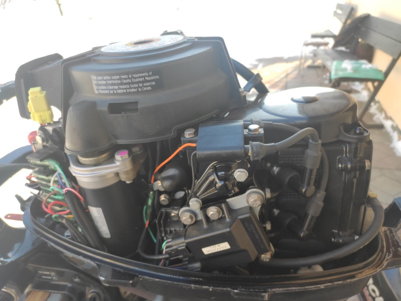

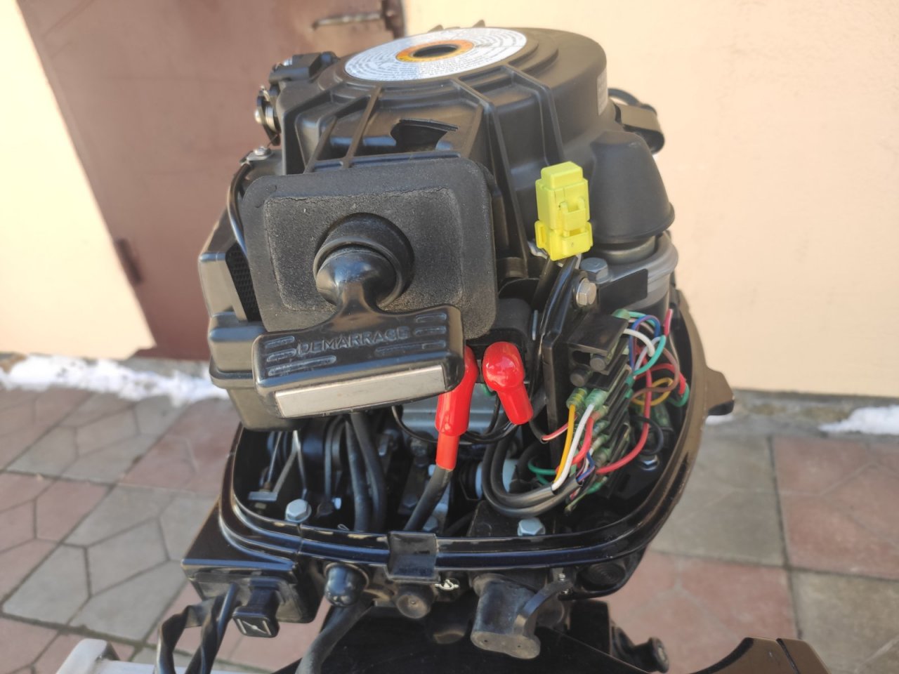

Спасибо за совет. Еще вопрос ,а можно вообще отключать генератор временно чтобы не возиться с аккумулятором темболее у меня эхолот запитан от другого не большого литиумного аккумулятора. Не хочу возить ещё один аккумулятор куча веса лишнего.

Это как так "отключить" ? От чего ? Катушка находится под маховиком,привинчена болтами . И находясь там,всегда на ее выходе будет электричество . Пока не исчезнет оттуда любым способом.
По фото вообще ничего понять невозможно .
