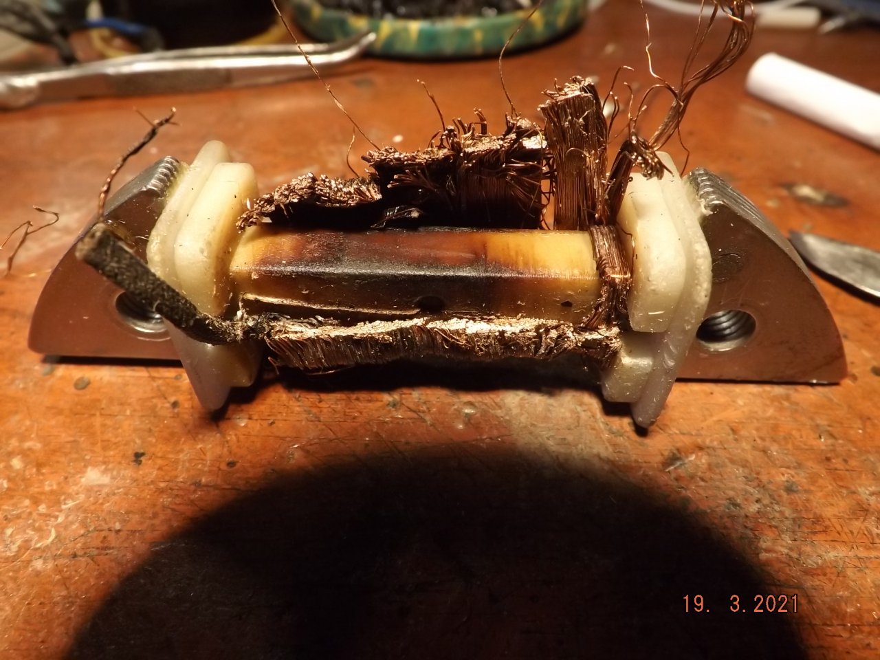

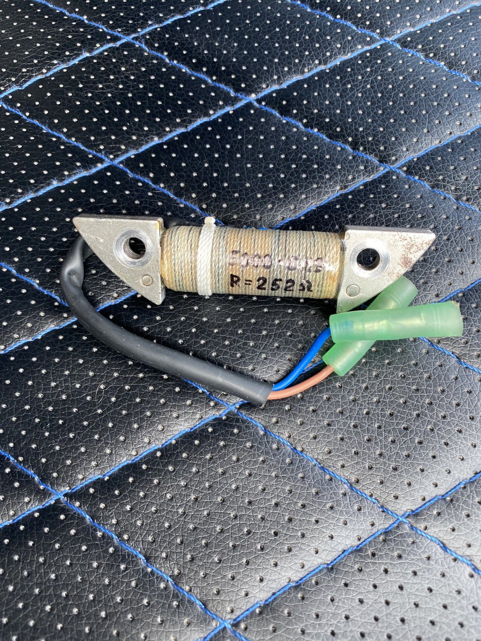

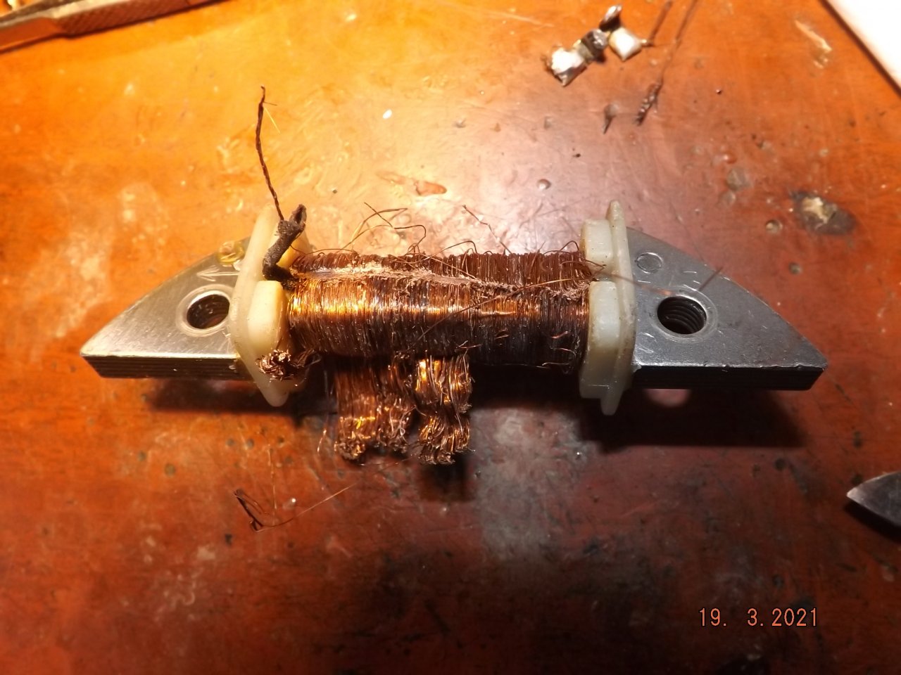

Ну вот и пришла мне отремонтированная катушка. Как говориться, найдите 100+ отличий). Спасибо Сергею за работу, все быстро и четко. Отдельный респект за "онлайн" консультации в процессе извлечения катушки, т.к. я в этом деле полный профан).
На днях все соберу на место и предварительно настрою. Опробую на воде только после 15 июня, т.к. запрет... Обязательно отпишусь.
Всем спасибо за помощь!

Александр, приветствую.
Катушка спеклась, не удалось достоверно определить направление намотки.
Если не заведётся, или будет плохо работать, просто поменяйте местами синий и коричневый провода выходящие из катушки. Это часто бывает, но на скорость не влияет.
