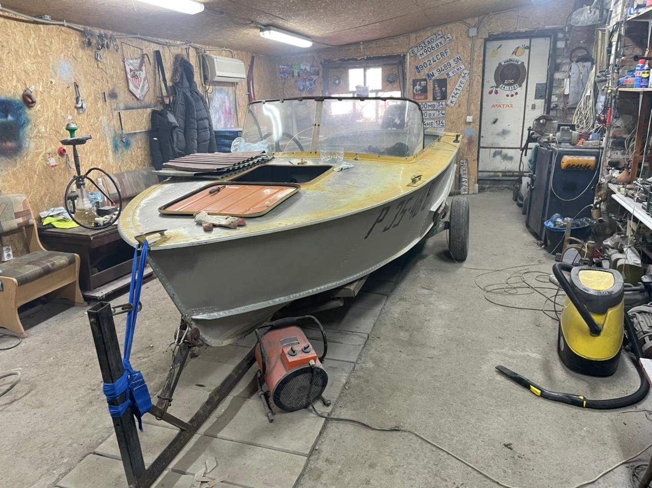

Всем доброго времени суток!!! С недавнего времени стал счастливым обладателем Прогресс 2м 1991 г.в! Состояние можно сказать отличное, ровный без вмятин и коррозии. Единственное что, заводское ЛКП немного изношено! ВОПРОС!!!)) Необходимо ли смывать/счищать ЛКП чтобы покрасить заново? Ляжет ли краска?

Есть ветка Покраска лодок, пережёвано на 10 раз. Там 2 путя. Автомобильный, дорого, понтово, ИМХО не имеет смысла. Второй путь "заводской авиационный", эмаль ХВ-16, бюджетно, практично. Надо смотреть чём покрашен такой корапь. Возми ацетон, тряпочку потри, ХВ-16 легко растворяется. Если эмаль ХВ, можно не снимать,обезжирить и красить.
Если примешь решение удалить родную краску, не повторяй ошибку многих форумчан. Краска удаляется только смывкой, болгарки и пескоструй убивают лодку. Кури форумы, коррозия дюраля, защитный слой, плакировка. Постарайся сохранить лодку. Это досталось нам от наших дедов и отцов. Таких лодок больше не будет никогда.

Не вздумай!
Нежно отковыряй где шелушится, пройдись скочбрейтом, обезжирь, прогрунтуй и крась.
Всё что родное держится супер.
Спасибо большое за совет.
Я просто пользователь тут новый, особо не втянулся ещё)))
Какие темы читал везде говорится про несколько и более слоёв краски, а про заводскую не увидел ни чего. Ещё раз благодарю!!

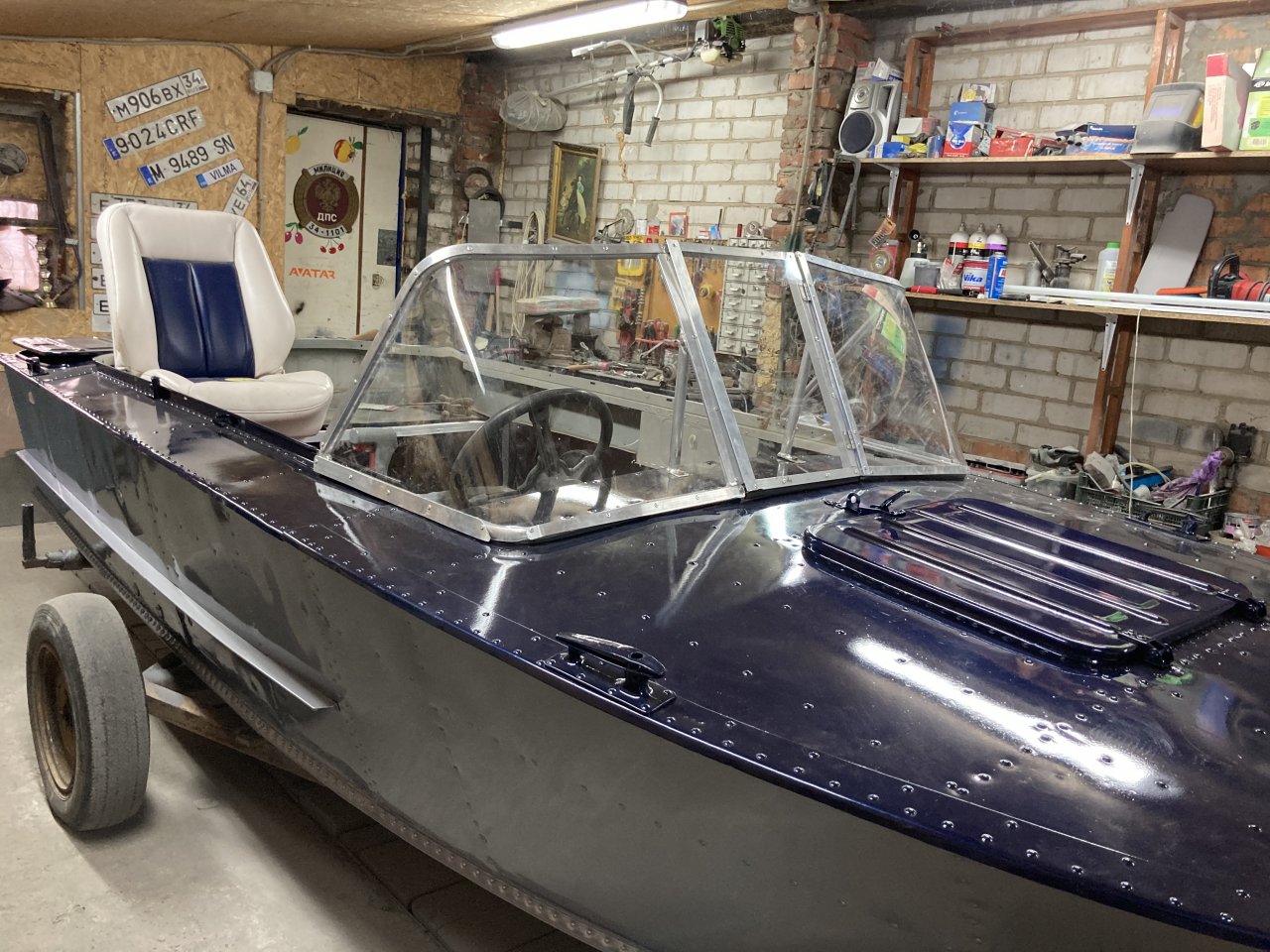

С покраской закончил, на первый взгляд получилось очень даже неплохо)))) Родную краску не тронул, где шалушилось прошёл кругом Р320, остальную часть красным скотч брайтом.

Отлично покрасил.
Герметиком рамку проходил снизу?
