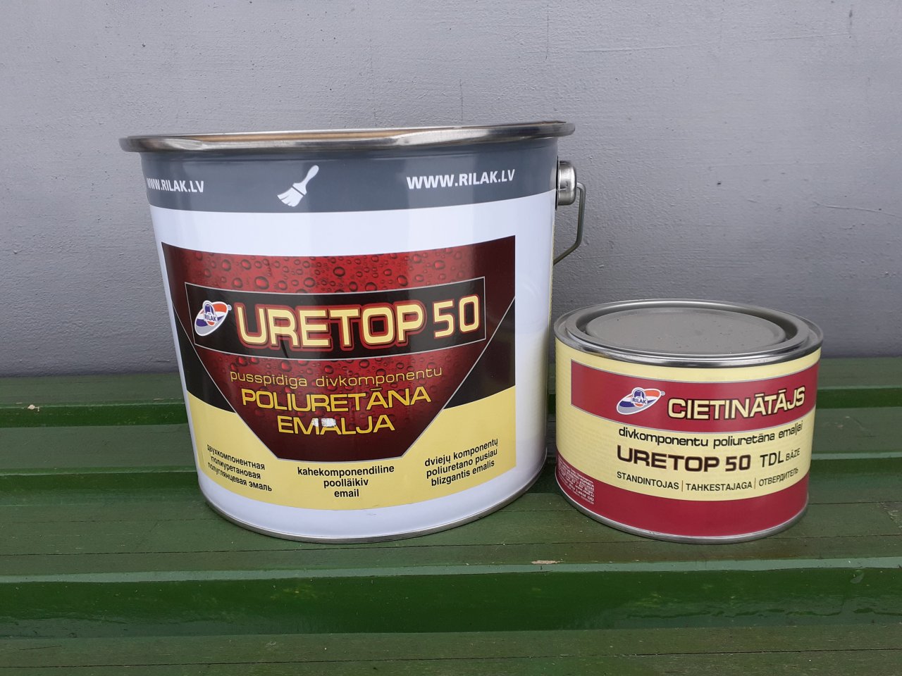

Поскольку я в прошлом сезоне жидкой воды озаботился вопросом как рационально и правильно покрасить приобретённую САРЕПТУ (корпусс АМГ 5, 1976 г.в.), в целях получения знаний по этому вопросу обратился за консультацией к технологу лакокрасочного завода.
Полученные рекомендации конкретно по моей лодке:
Первый слой на Al (АМГ 5) - кислотный фосфатирующий грунт ВЛ -2 (на очищенную, обезжиренную и сухую поверхность алюминия, толщина слоя 5-10 мкр.);
199623
Второй слой - грунт EPOPRIM (двухкомпонентный эпоксидный грунт), время нанесения на ВЛ-2 через час - но не позднее 14 суток !!! ;
199625
Третий слой - полуглянцевая полиуретановая двухкомпонентная эмаль EPOPRIM 50.
199626
ВСЕМ УДАЧИ В ЭТОМ НЕПРОСТОМ ВОПРОСЕ НА ПРАКТИКЕ :yes:
Важно: следуйте инструкции по нанесению и применению ЛКП (лакокрасочного покрытия) каждого конкретного производителя нанесённой непосредственно на упаковке продукта !!!

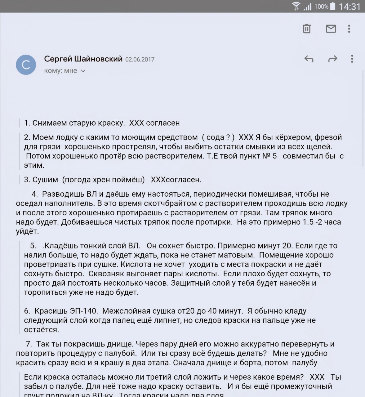

Сейчас лень, чуть позже напишу схему что мне советовал Сергей "Кнесс" - кто не знает это был известный мастер по ремонту и покраске лодок. К сожалению ныне его нет среди нас.....

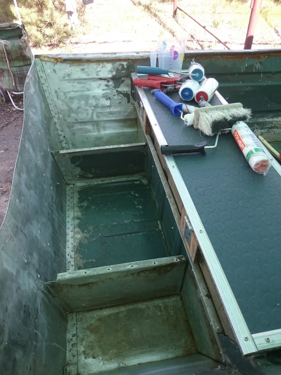

Нашёл переписку, скрин сделал, основные моменты понятны
Aleksei 1415
14.11.2015
2 964
917
липецк
Казанка 6, Диана 3 02

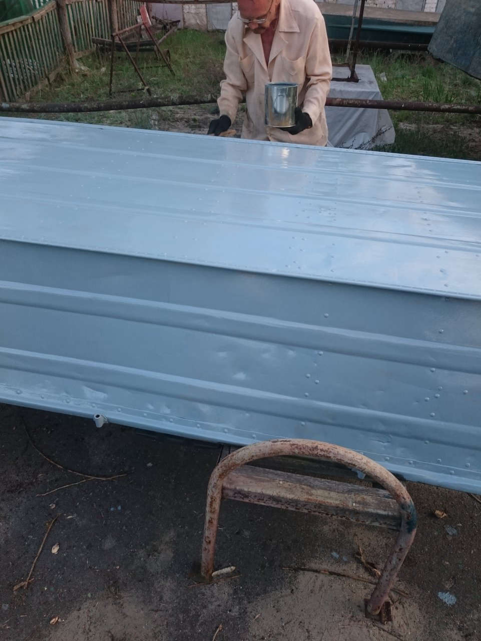

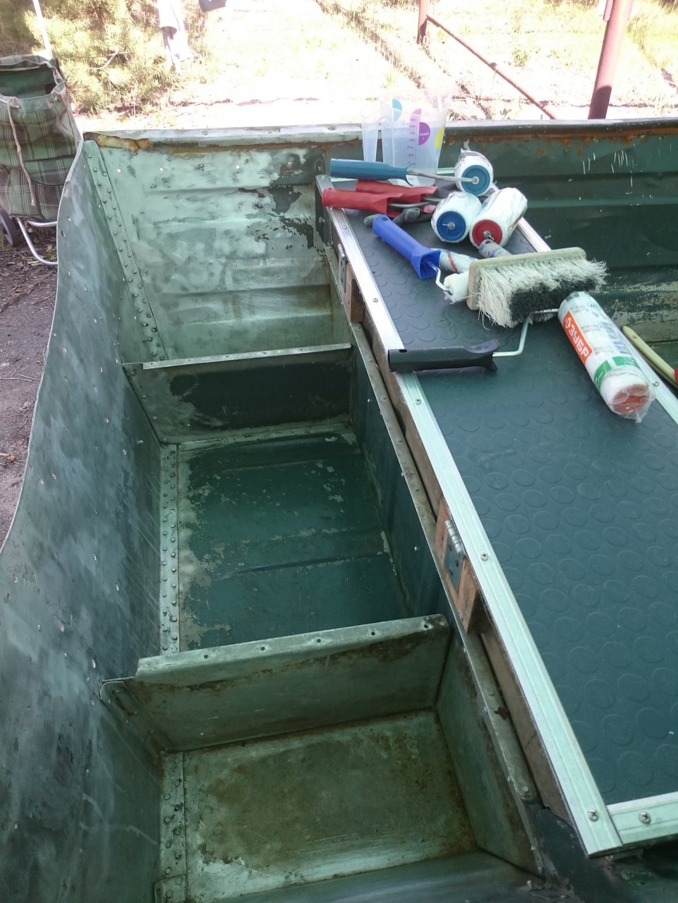

6 593
833
Aleksei 1415
14.11.2015
2 964
917
липецк

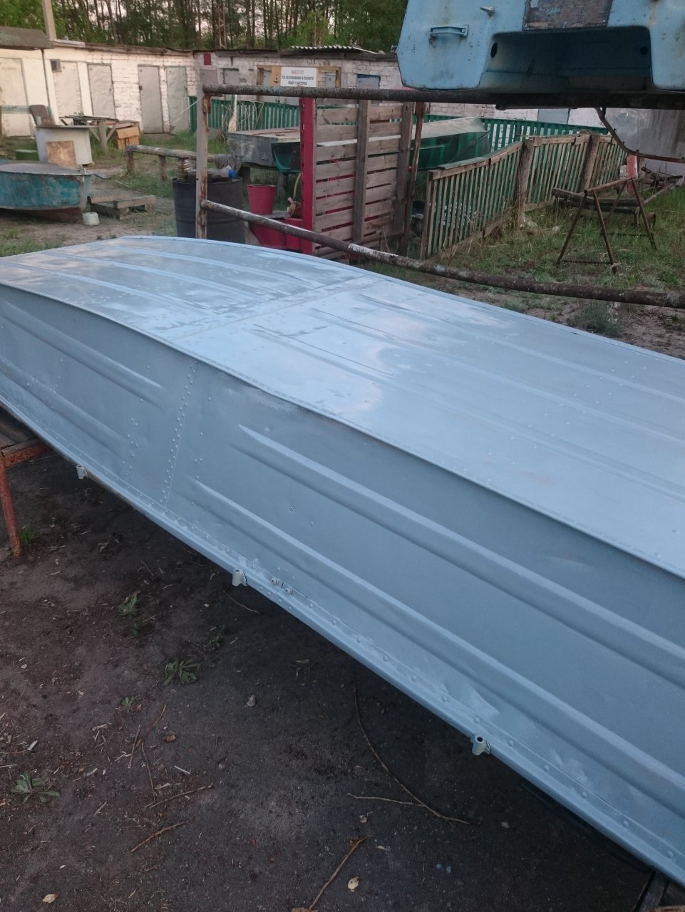

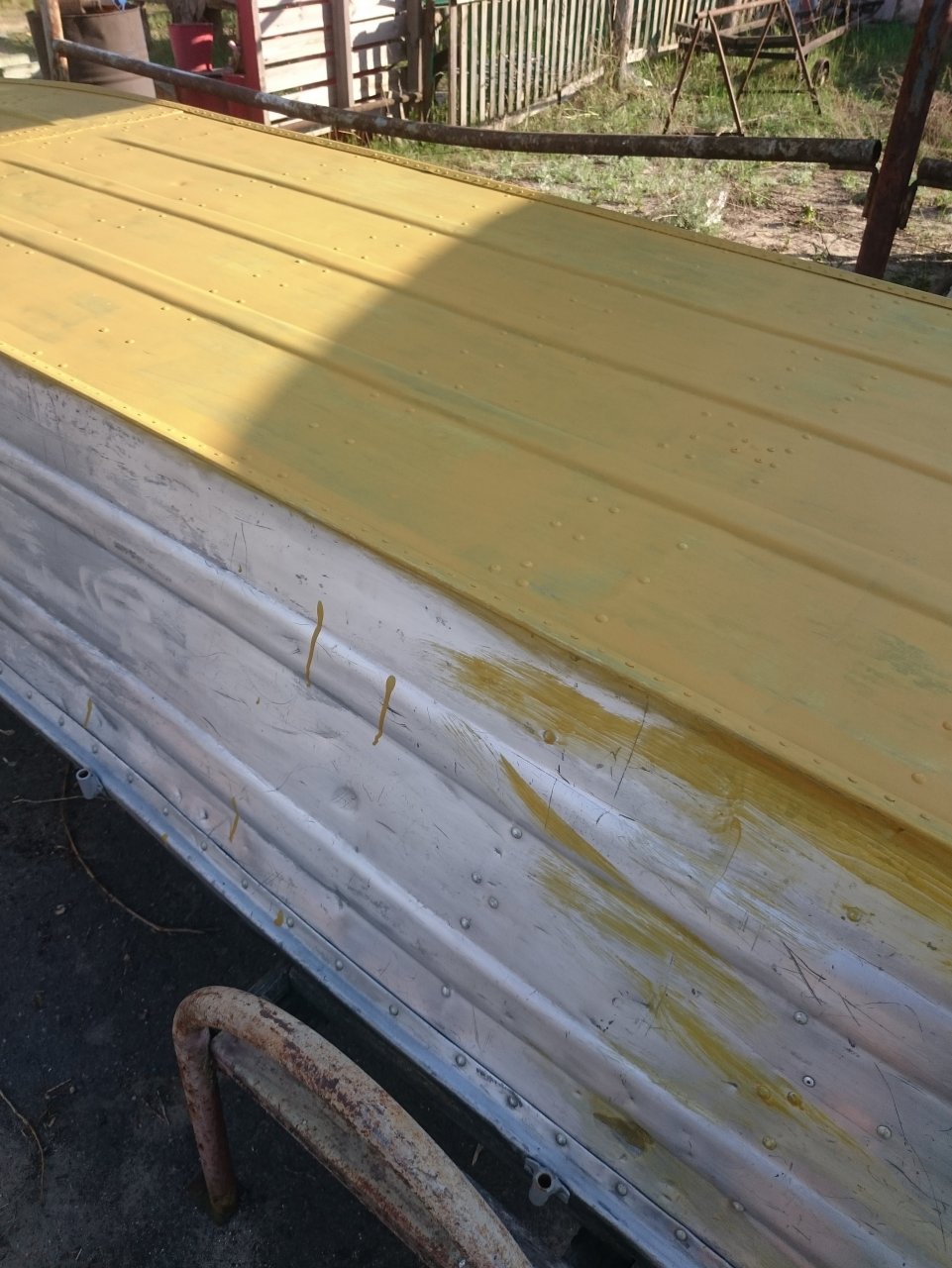

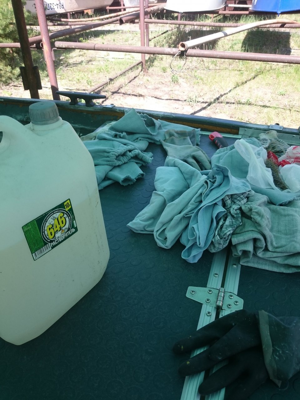

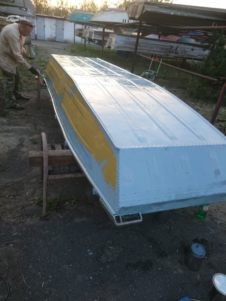

Процесс DSC_0637.JPGDSC_0640.JPGDSC_0644.JPGDSC_0643.JPGDSC_0633.JPGDSC_0634.JPGDSC_0642.JPG
Как то так в общем.

Aleksei 1415
14.11.2015
2 964
917
липецк

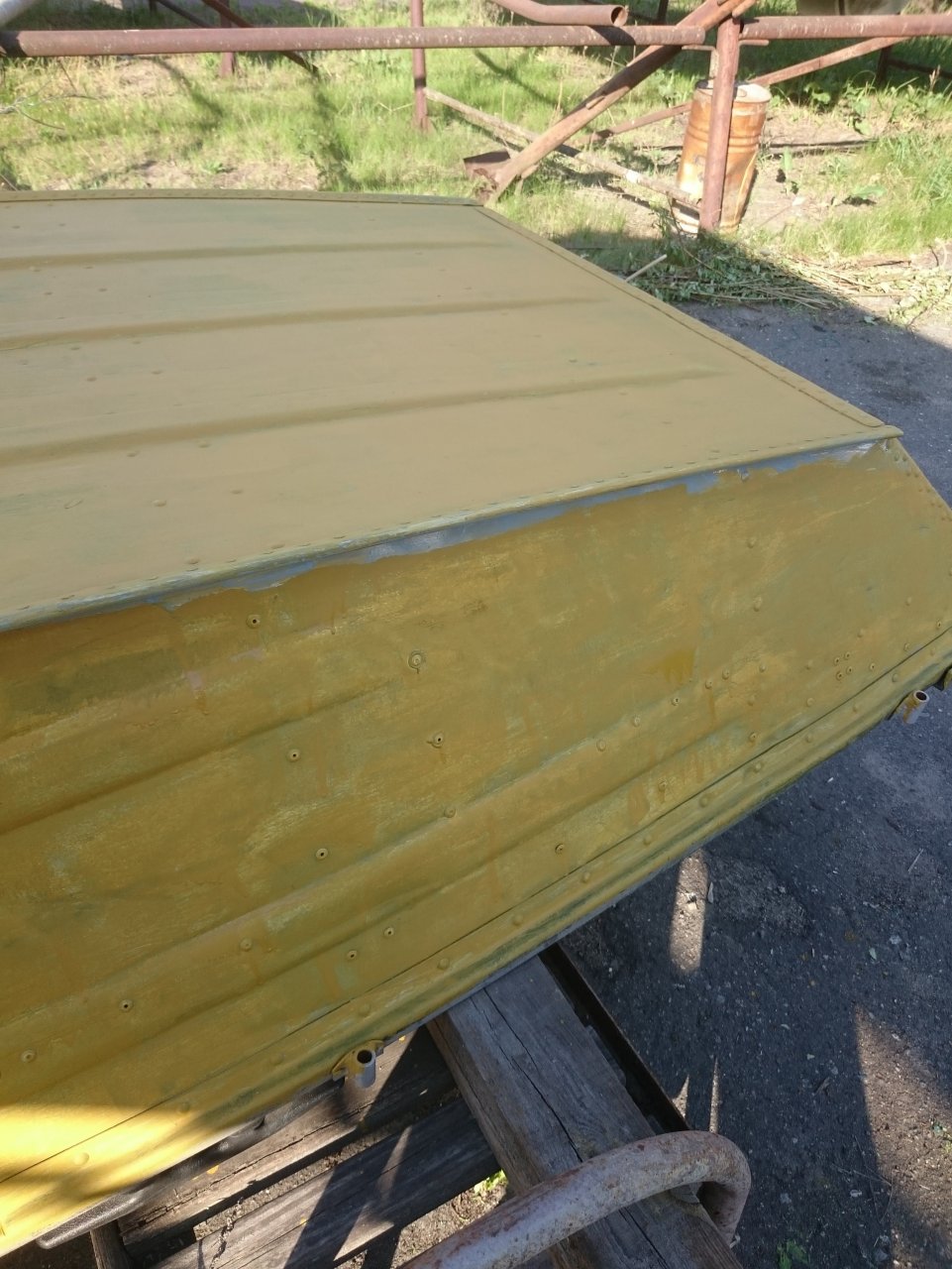

199672 Это после двух сезонов на воде, не мыл. В этом году чище - осенью малость помыли.:D:snimau shlyapu:
ПетровиЧъ
05.09.2020
1 208
877
Рига
Сарепта 691
Mercury 50 ELPT 4S "Big foot"
Посмотреть вложение 199672 Это после двух сезонов на воде, не мыл. В этом году чище - осенью малость помыли.:D:snimau shlyapu:
Ну вот и хорошо, нигде отслоения краски, проплешин и повреждений ЛКП вроде не наблюдается, может у Вас на водоёме камушки в дефиците и только песочек ??? ( как и у меня :) )
Aleksei 1415
14.11.2015
2 964
917
липецк
Не повреждения мелкие есть, царапины, в основном при перемещении лодки в начале и в конце сезона. Чуть отслаивается на кромке скул - плохо содрал известковый налёт. Для первого раза вполне себе хорошо получилось. Раньше то кто думал об каких-то схемах......пф - заборную намазали да и хрен с ней.

Чем красили и какой расход материалов?
Так всё ж написано - ВЛ 02 и эп140. ВЛ 02 ушло примерно полторы килограмовых банки, ЭП 140 в районе 5 кг - не помню точно. Это ушло на корпус снаружи и зона рецесса изнутри. ВЛ один слой , ЭП - дно и зона ватерлинии 3 слоя борта выше ватерлинии 2 слоя. красил валиками и кистями.
