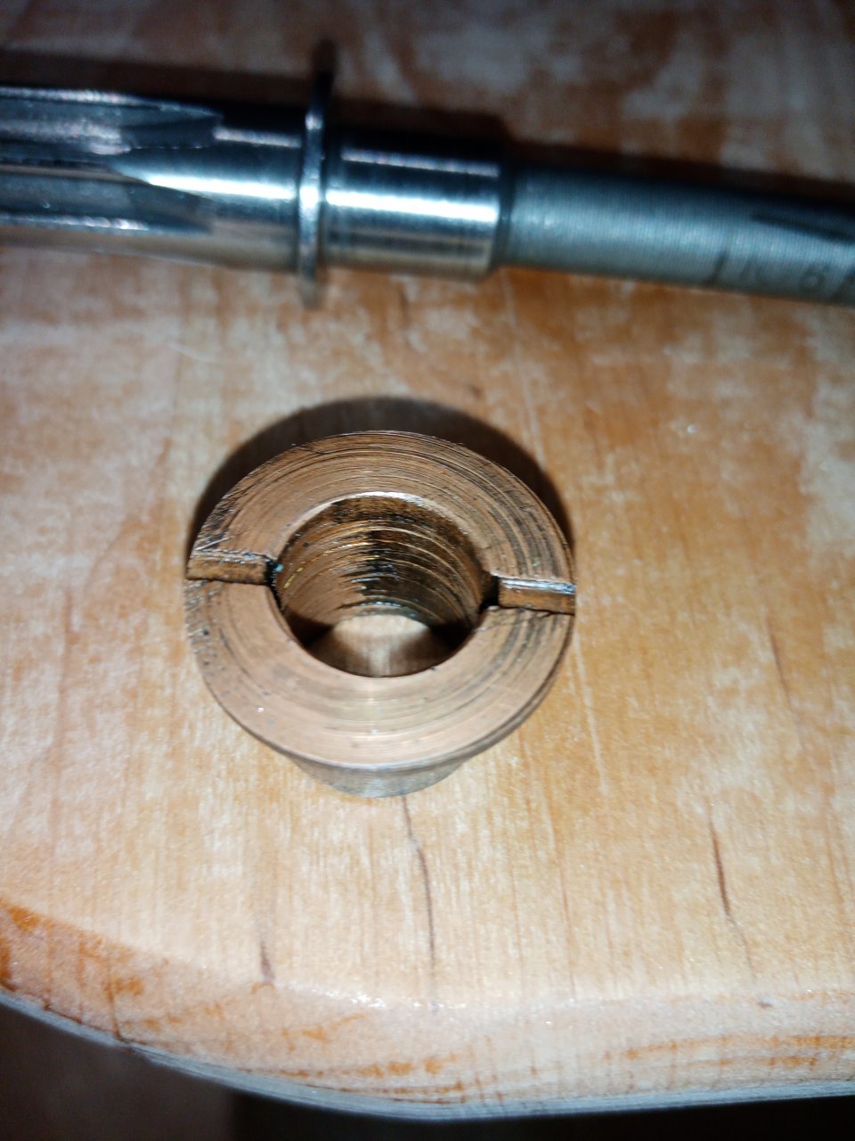

За мосто втулки можно поставить роликовый подшипник, а вал проточить?

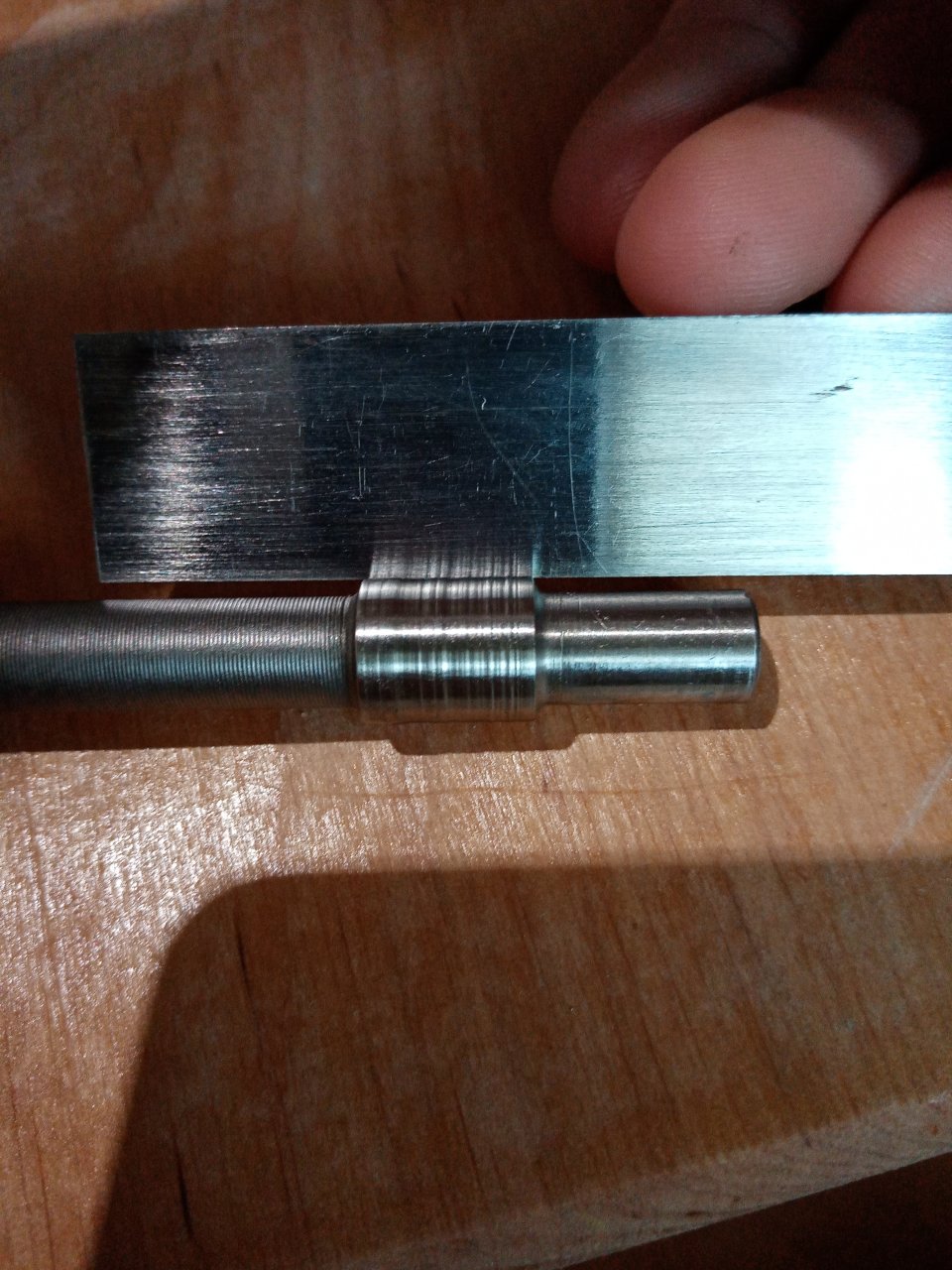

А подобрать втулку от стартера?
4 197
А проточить валик и заказать новую втулку по получившемуся размеру?

Кто втулку точил- какой зазор нужно? Пойдет посадка по H7/h7?
Вариант в обратную сторону: проточить втулку до размеров ремвтулки, на вал посадить ремвтулку на локтайт или на горячую.

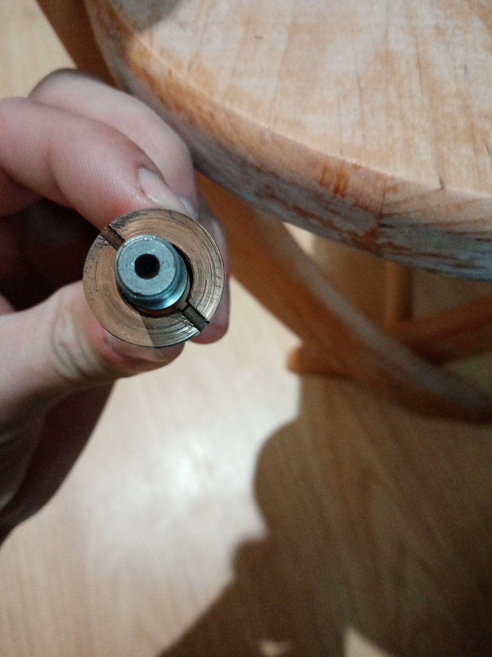

Именно здесь пара соток мало на что влияет. У человека, судя по фото, вообще во втулке дыра с зазором почти в 2 мм на данный момент имеется.
Все же не понимаю как соосность поймать. Например надо +3 на диаметр. Уже на этапе сверления убежит. Потому и заикнулся про координатку.

Это понятно. Центр останется в пределах. Я про наклон оси. Не понимаю как без станка прямо без наклона впихать сначала сверло, потом развертку. Даже регулируемой без сверления не выйдет. Слишком много снимать. Надо делать. Возможно, проще втулку достать и расточить-развернуть на токарном. Не делал такое. Там вроде штифт залитый смолой.
