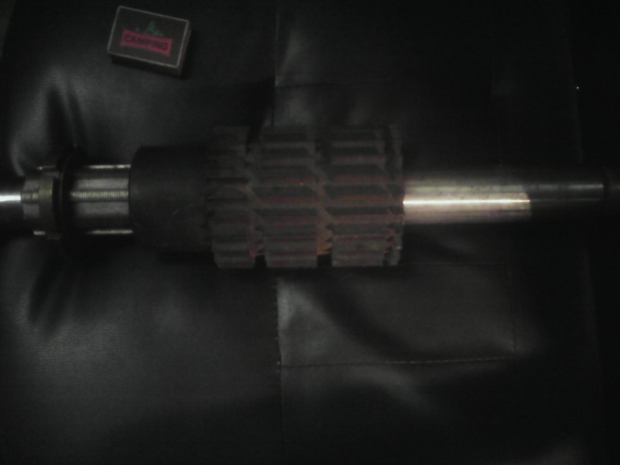

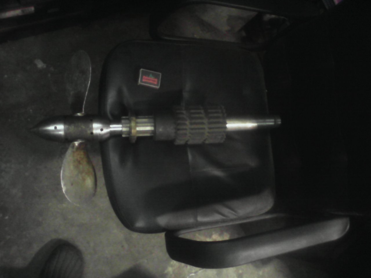

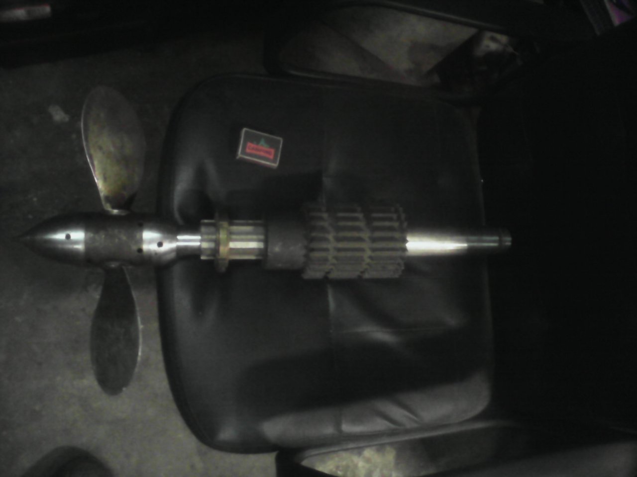

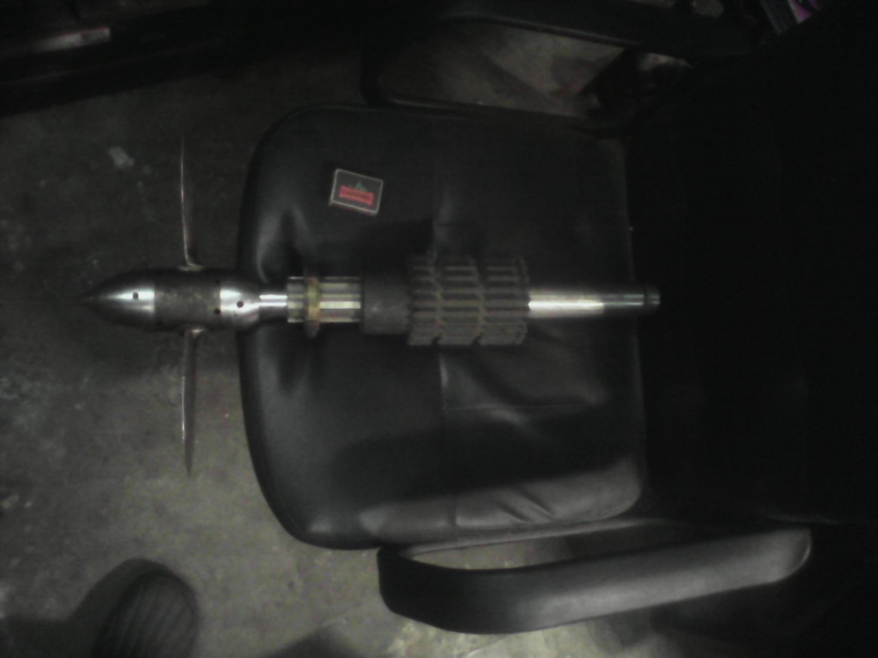

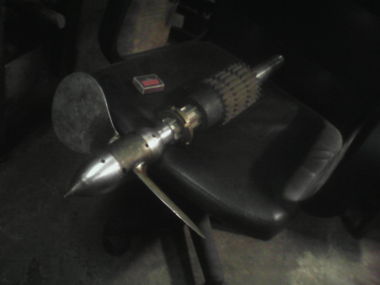

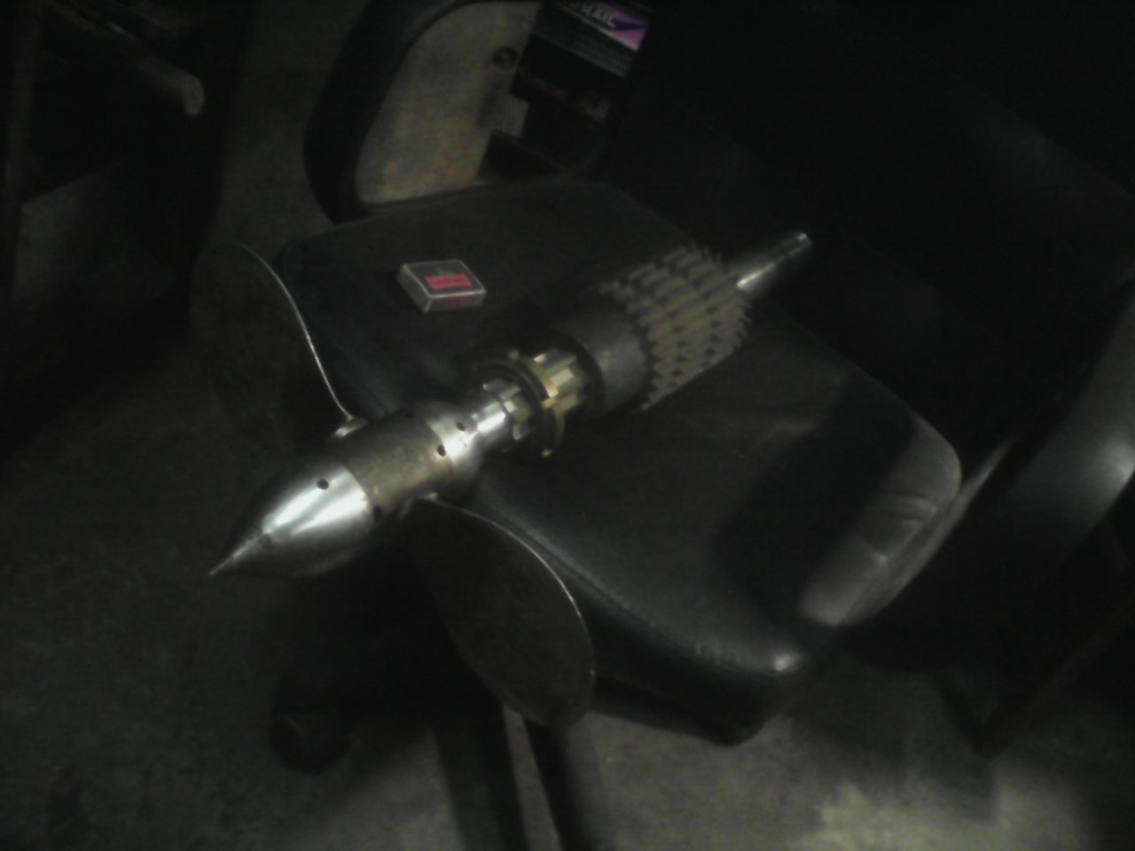

Имеется вал с гребным винтом и блоком шестерён. Винт с изменяемым шагом вплоть до противоположного.Регулировка производится чем-то (пока не известно) через отверстие в тыльной части вала.Может кто встречал такой?Где он мог быть установлен?

Похоже на самоделку или макет для испытаний.

Возможно и самоделка. Но если и так то выполнена как минимум на каком-нибудь шестерённом заводе.

Имеется вал с гребным винтом и блоком шестерён. Винт с изменяемым шагом вплоть до противоположного.Регулировка производится чем-то (пока не известно) через отверстие в тыльной части вала.Может кто встречал такой?Где он мог быть установлен?Посмотреть вложение 198521Посмотреть вложение 198522Посмотреть вложение 198523Посмотреть вложение 198524Посмотреть вложение 198525Посмотреть вложение 198526
:?Из глубин памяти, это ВРШ - винт регулируемого шага (или по иностранному "мультипитч"), судя по форме лопастей и их количеству - это винт для водоизмещающего судна с стационарным двигателем (яхты). Позволяет делать реверс винтом с "полного назад" до "полного вперёд" и подбирать оптимальный шаг в зависимости от загрузки. Думаю далеко не кустарного производства (судя по наличию обтекателя и сложности изготовления). В общем то ВРШ разрабатывались для морских крупнотонажных судов, именно из за наличия возможности реверса без изменения режима работы ДВС.
Более подробно посмотри по всемирной паутине, может и опознаешь.
4 200
Но явно мелкосерийная вещь

Да - похоже изготовление было не в СССР. Вот только не могу понять на кой ляд для винта в 360мм такой здоровый блок шестерён? Если только предположить что и тут сменные винты.
