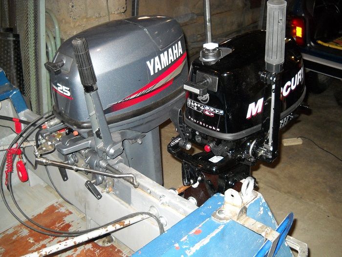

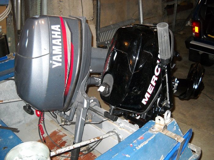

У меня 13-тые стояли. :good:
  • 137,5 КБ Просмотры: 1 813
  • 130,8 КБ Просмотры: 1 807

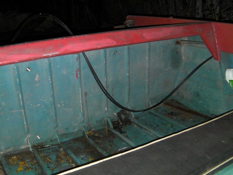

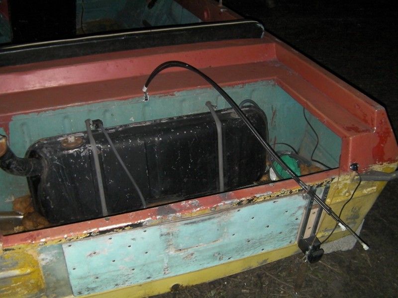

Нет не мешает. Ща сфотаю.

Лови!

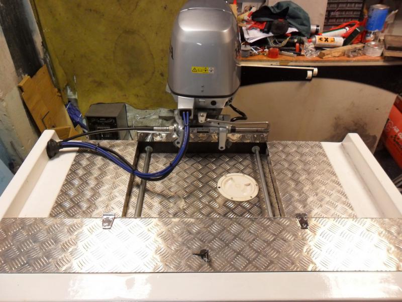

Только сегодня закончил установку тросов 12ft, лучше бы купил 13 ибо довольно тугонько встали. Конечный результат получился вот такой (фото с машинкой для того чтобы понять где она расположена):

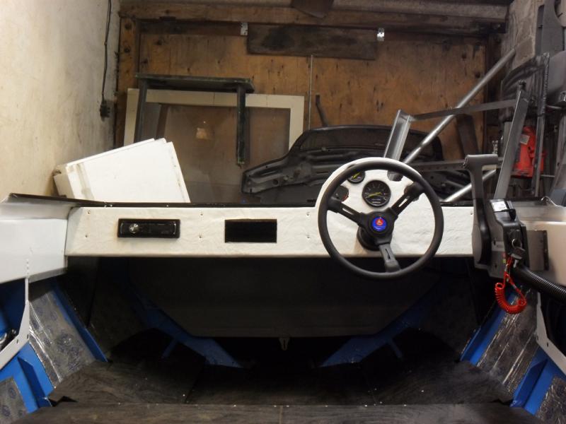

Приборной панелью не похвастуетесь?

В каком смысле похвастаться? :) Что конкретно интересует?
В хорошем смысле.Вблизи и с верху.Если , конечно не секрет.Для плагиата, если честно. :)

Несколько кадров есть в этой теме topic2872.html
Сложного ничего, кусок фанеры и пластиковое ведро подходящщего диаметра, которое в последствии (при помощи ножа и лобзика) превратится в купол над самими приборами. Обшито все это дело обычным кожзамом.
