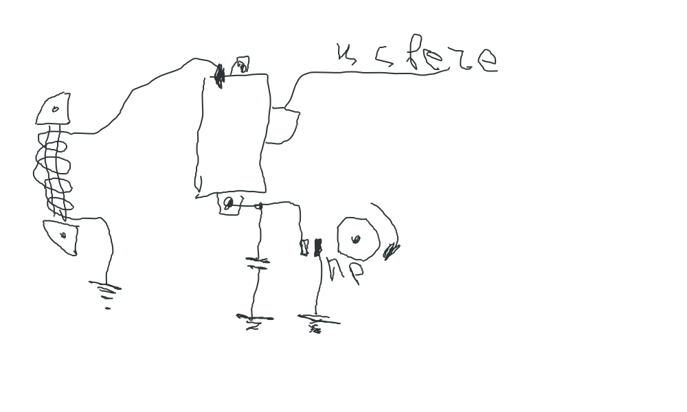

Можно подключить ТЛМку параллельно штатной катушке, но искра будет слабая.
А если сердечник тлмки изолировать от корпуса, и подключить его к прерывателю, как на картинке, то искра будет зачётная.
Только нужно аккуратно удалить вторичную обмотку с штатной катушки, она обязательно пробьётся, сгорит, и искра ослабнет или совсем пропадёт.
Это тот случай, когда искра образуется на смыкании кулачка, а не на разрыв?

Нет, всё штатно.
