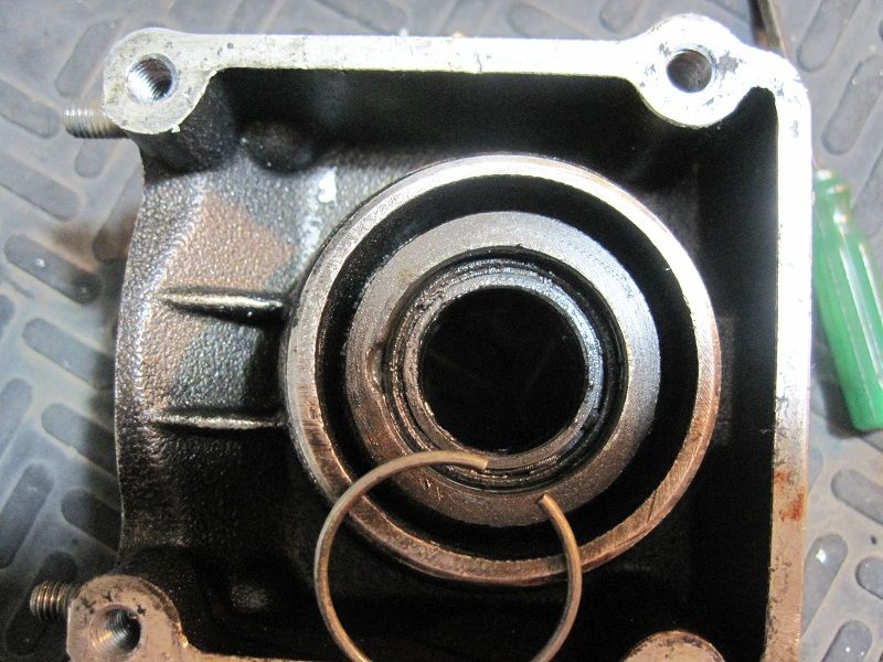

Большое спасибо всем кто делиться опытом! Скоро начну перебирать. Но по теме как изготовить стакан под подшипник так никто и не откликнулся? Я выпилил из старого блока узел с сальниками и буду прилаживать по месту там все подходит только сальники нужно с меньшим диаметром подобрать или втулку. уж через четыре сальника даже через выработанный вал не должно теч. Хочу фото показать а у меня что то не получается? подскажите как ?

Скорее всего размер великоват. Попробуй уменшить. На счет стакана ничего сказать не могу. Никто у нас на станции не заморачивался с ним, да и я тоже.
