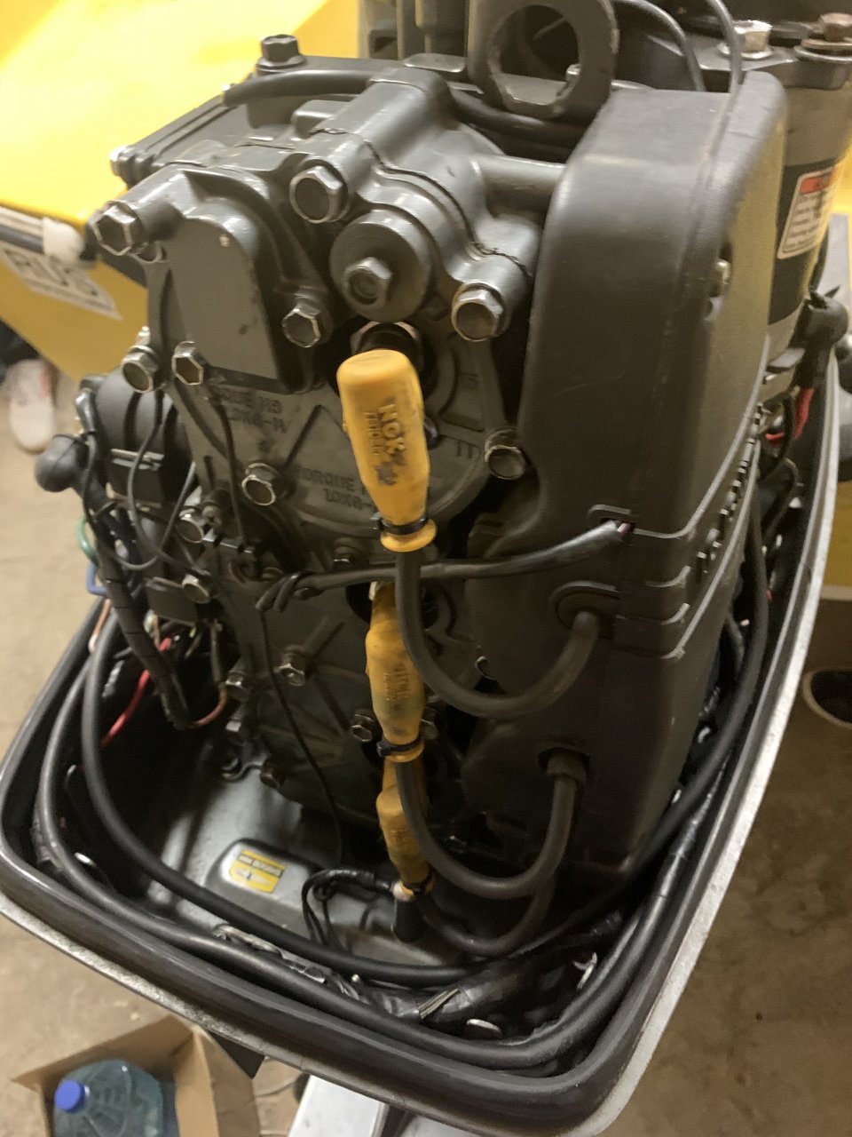

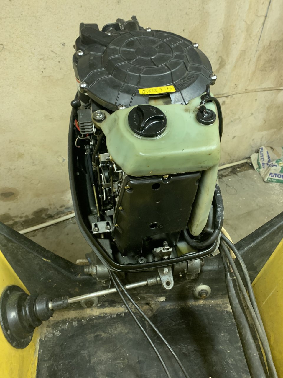

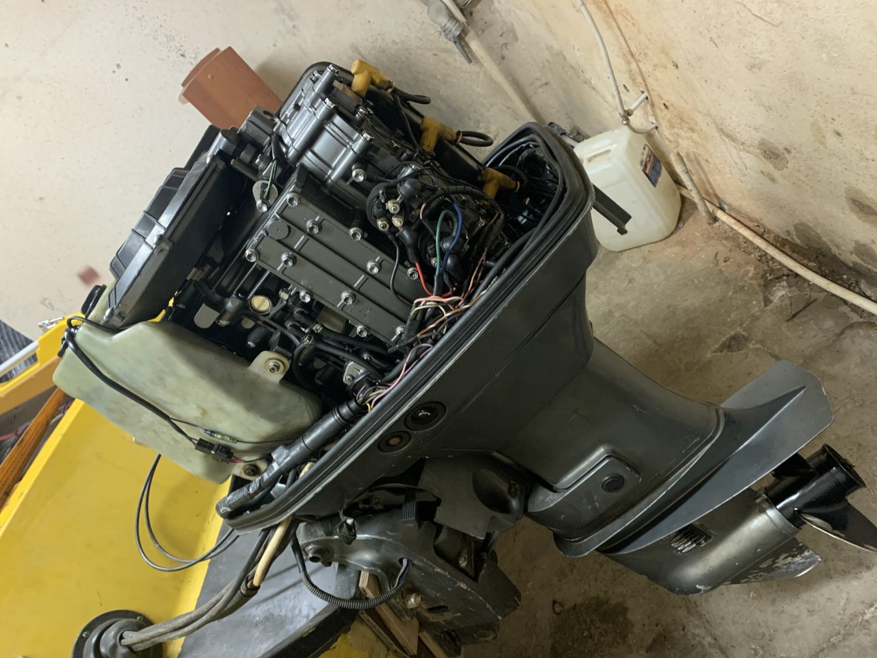

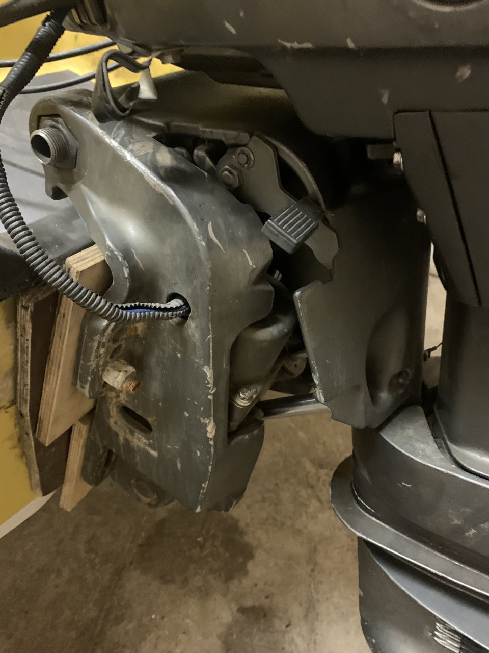

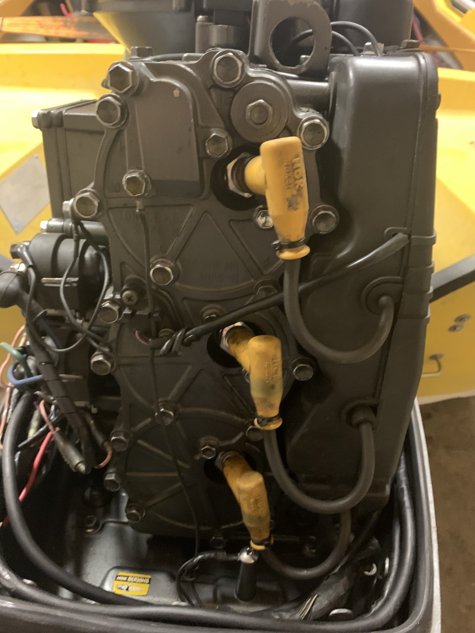

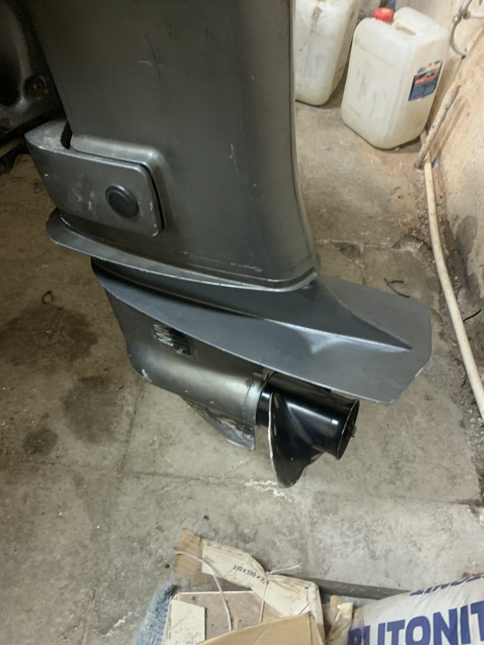

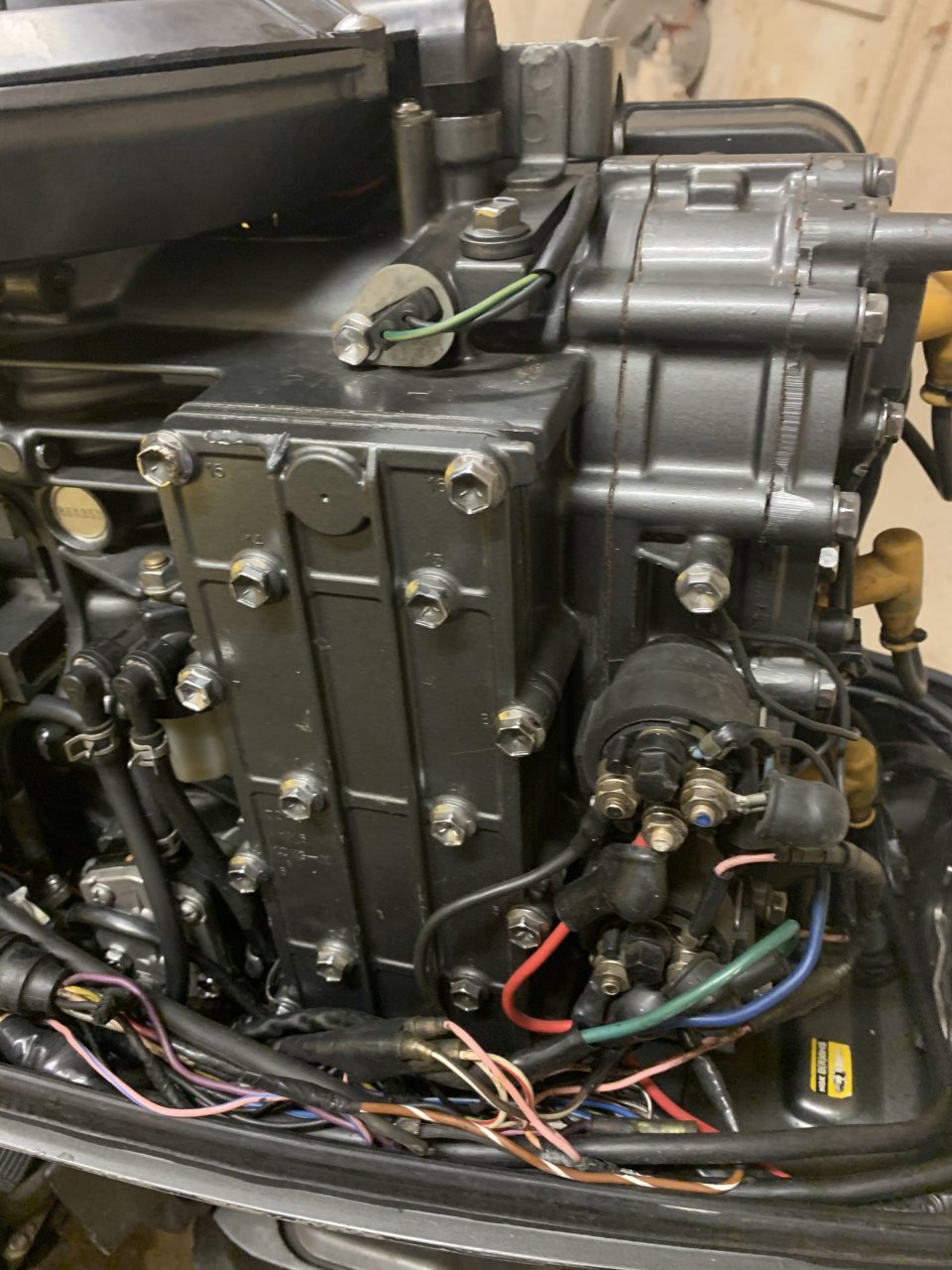

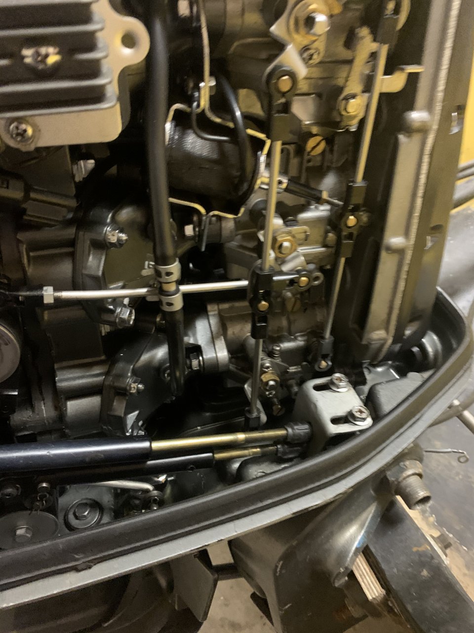

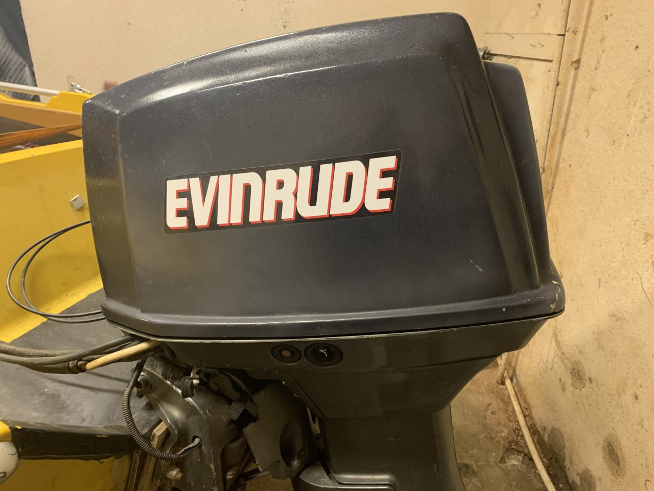

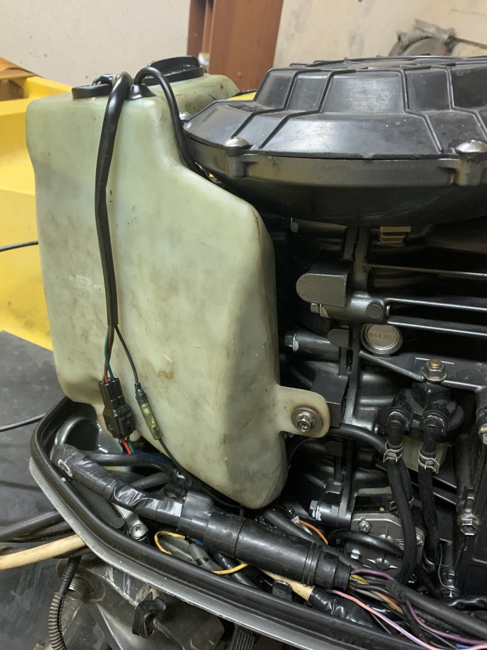

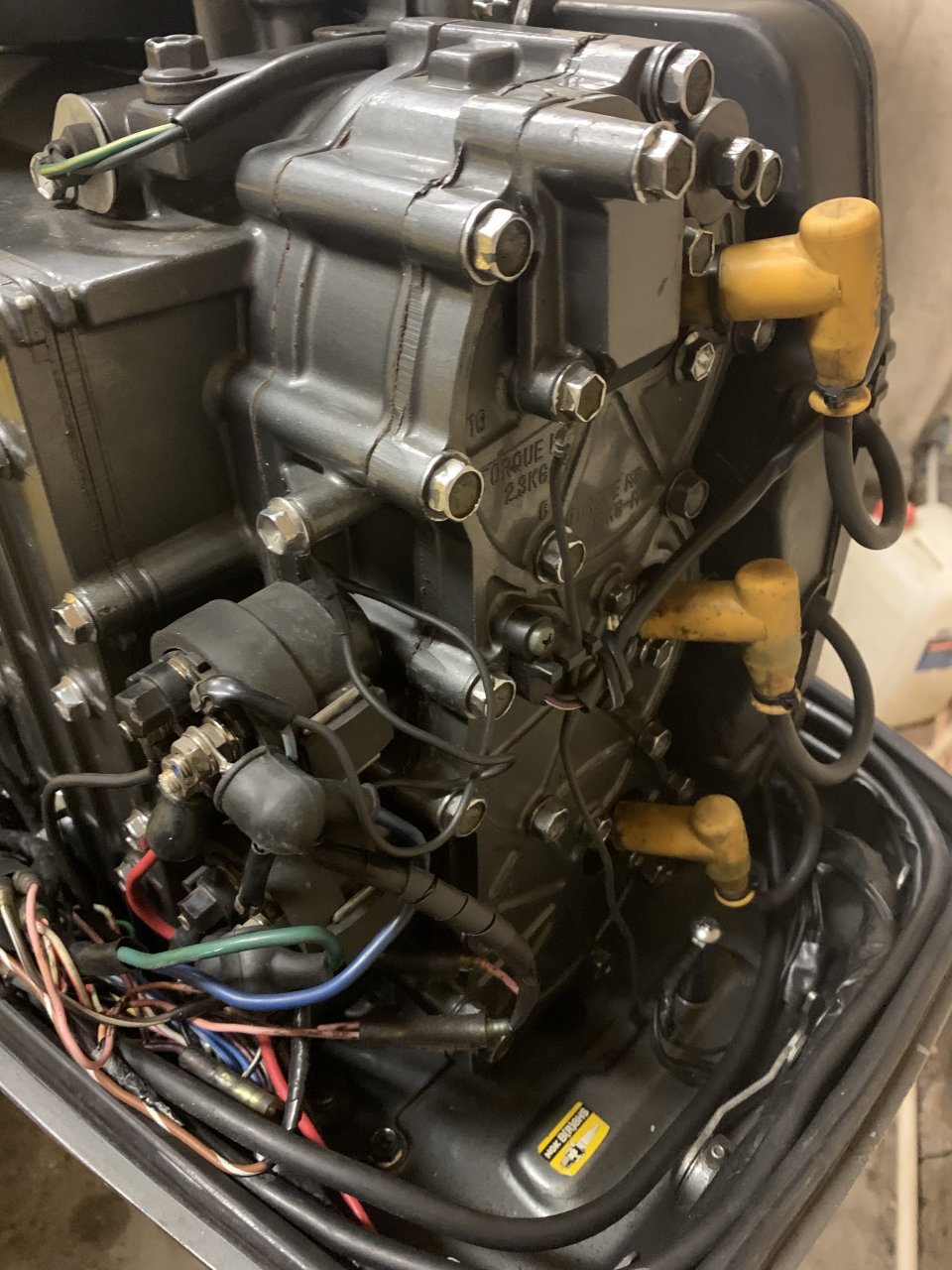

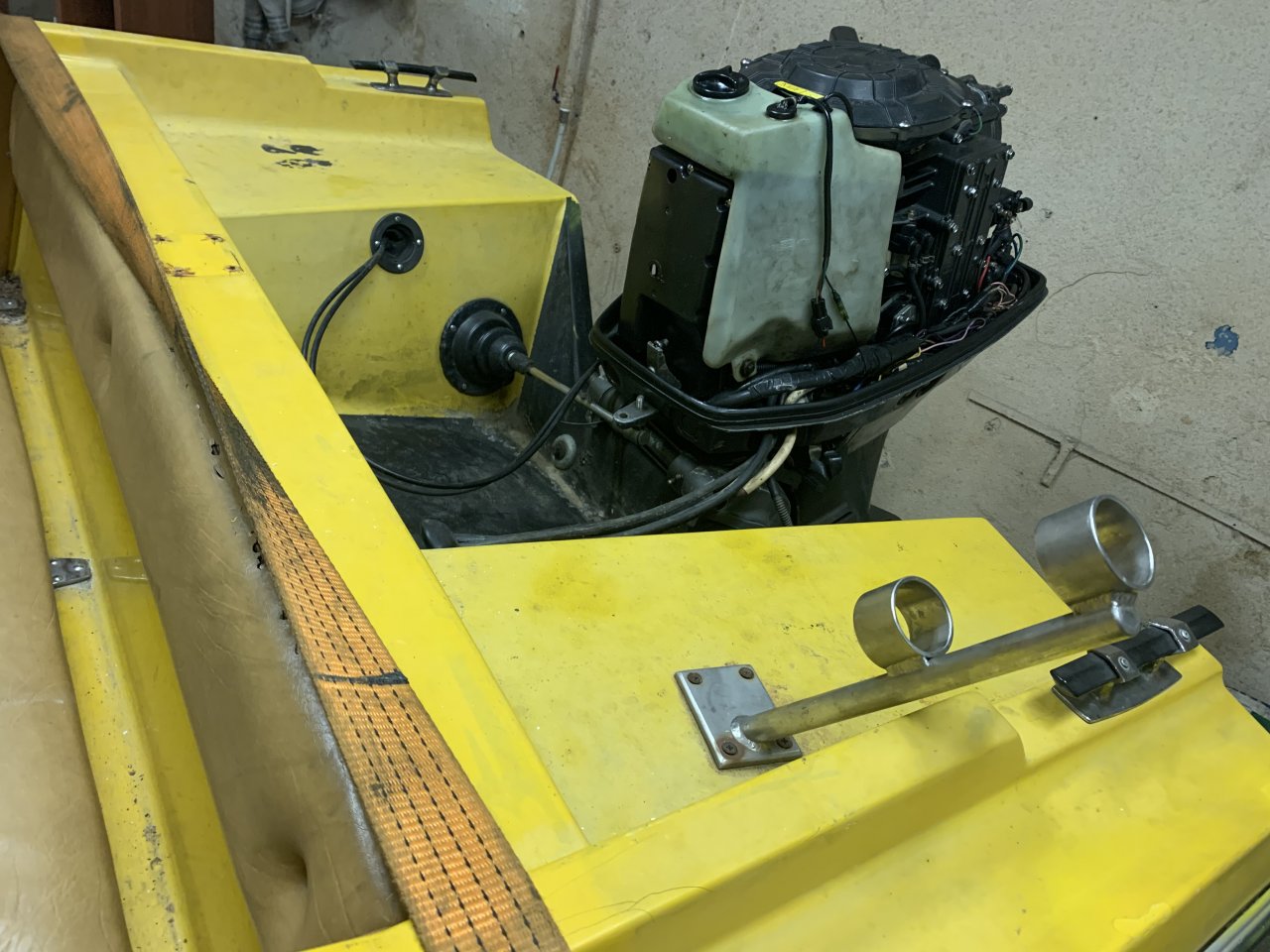

Осуществил мечту детства и стал обладателем небольшой лодки с мотором. Теперь столкнулся с небольшой проблемой, совершенно не получается идентифицировать мотор своими силами. Приобретался как Evinrude 65 1998 г. выпуска. В судовом билете есть номер 1944, не знаю откуда и что значит. Наклеек и шильд нет. На фото постарался отразить по максимуму информативно. Буду благодарен любой помощи!

Добро пожаловать.
1. Наипали, это не эвинруд. Вообще.
  1. Это суза или тоха по моему имхо
  2. Посмотри что написано на проводах свечных

Сузуки это, 100%. Год и мощность вроде похоже на правду

Колпак СУЗА, а вот троса ГР(обратите внимание) Джонсон, Эвинруд, на Сузах таких никогда не встречал.

Сузуки -65.
Да,троса C14 но кронштейны перед ними самопал. Этой пластиной как раз регулировочные гайки зафиксировали. И колпак, и железо и маслобак сузикины У Джонсонов маслобаки выносные и всяких кожухов на маховике не было

Это Suzuki dt 65,мотор отличный!
