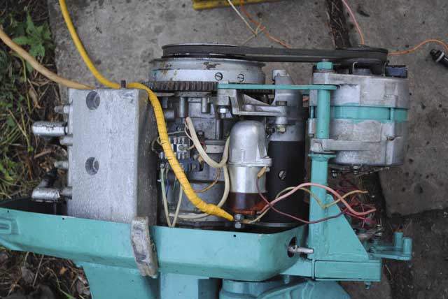

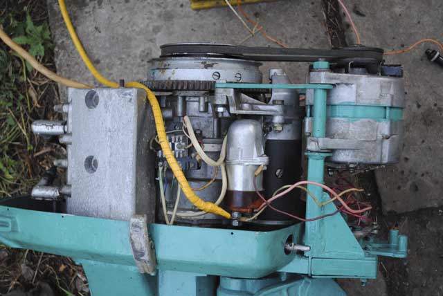

Спасибо! Я и сам думал об установке автомобильного генератора, вот только не смог придумать, куда его воткнуть (места довольно таки мало), а у тебя получилось очень даже удачно. Не скажешь, какой длины ремень? Я вообще думал об установке генератора от а\м Ока - он габаритами по-меньше. Ещё раз, спасибо!

:unknown: движок не мой,у меня только крепления готовы(почти)сам делаю по этой картинки!
Михаил, а ты будешь делать точно по картинке, или внесёшь какие-нибудь изменения? Например, изменить место расположения генератора? Кстати, а как осуществляется ручной запуск уданного мотора?
охотник 163
11.03.2011
81
37
Южанка 2
Вихрь 25
а его больше не куда втыкать,я думаю что придеться снимать ремень,но есть мысль вытачить тарелку по верх ремня,ищу хорошего токаря(посоветоваться)
p.s еще бы найти картинку с обратной стороны,но что-то никак.по мошности мотор теряет где-то 2-3 лошадки.

...но есть мысль вытачить тарелку по верх ремня,ищу хорошего токаря(посоветоваться)...
Ребята будьте очень осторожны с "наращиванием высоты" на маховике, т.к конус к.вала Вихря не настолько крепок :yes:... любой дисбаланс на таком рычаге, да на 5000 об/мин. :shock: ... :pardon:

про это я в курсе,я думаю и электростартера вполне хватит.это так мысли :?

Есть еще варианты, например сверху маховика поставиь генератор от мотоцикла. Или изготовить новый сердечник под маховик для восемь катушек. Под тип иномарок

А как вы рассчитывали обороты генератора? Если делать как у авто, то там зарядка идёт уже при 800об.мин, ну а на воде пробок нет, это совсем не требуется.
Дальше, когда кв крутит 5200 генератор завертится около 8000. Выдержат ли подшипники генератора, там они довольно таки маленькие.
И разряженный аккумулятор зимой на авто заряжается минут за 15 при интенсивной езде, на лодке летом за 5-7зарядится, а потом он будет вертется просто так, получается, зачем делать маленькую электростанцию? Чтобы можно было запустить мотор стартером даже с батарейным зажиганием достаточно иметь с собою в лодке вот такую штуковину.

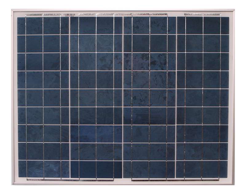

А не проще на капот (колпак) поставить солнечную батарею и не париться? Их сейчас полно. 12 В (без нагрузки до 17) ток 3 А (за глаза хватит) - около пяти килорублей...

Я просо не могу понять почему вы упрямо хотите навесить на без того слабый двигатель ПЛМ какой-то электромеханический преобразователь (генератор), а на использовать солнечную батарею?
В принципе идея неплохая только размеры пока у них - батарея 40вт (мощность вихревского магдино) 0,5м.кв. небольшой парус :) цена 4-5тысяч. Мне кажеся можно но неудобно и ... солнце надо.... очень яркое...
http://www.solnechnye.ru/batareya/solne ... 0W-12V.htm
На соседней базе у мужика на стальном 9 метровом катере крыша рубки из батарейки сделана...

А зачем именно 40? От штатного генератора уже есть 30-40 вт Добавь еще 20-30 и выше крыши... Да и на стоянке аккумулятор заряжается. А яркого солнца и ненадо.
