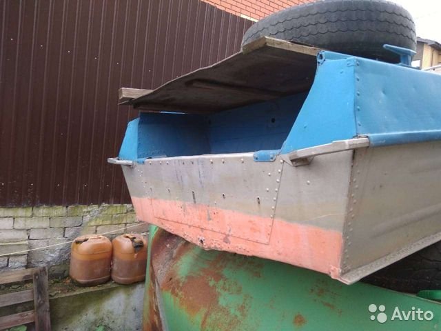

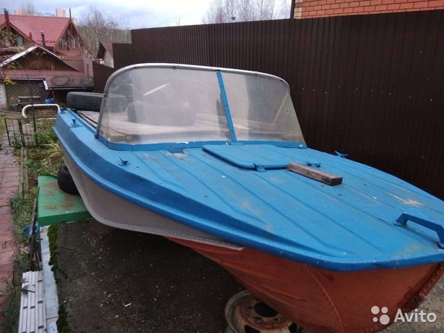

Добрый день. Выбираю свою первую корпусную лодку. Бюджет ограничен. Выскочило обьявление казанка 5м2 за 60 000 рублей. В нашем регионе это хорошее ценовое предложение. Прошу совета на что нужно обратить внимание при осмотре и какие слабые места у данной лодки?.

Да как на всех лодках-чтобы днище было без вмятин,не было следов ударов,порванных мест,и чтобы не пропускала.Ну это просто-заверните шпигат и налейте внутрь лодки воды(если еще не слишком холодно)-вода сразу покажет-есть течь или нет!И внутри-чтобы не было оторванных шпангоутов и других силовых элементов.По виду-хорошая,не убитая лодка.

И на транец внимание обрати-отсутствие лопин,грилых углов(нижних)-внутри рецесс.Вроде -все.

Профиль на скулах в подводной части съедает коррозия основная болячка (где борт стыкуется с днищем). "Самолетик" стальная накладка на киль и стальные уголки на транце, там тоже коррозия съедает.

Но лечится всё это? Дорого?

Не знаю, может кажется так, что палуба промята, если изнутри не усилена, то это их белезнь. Но нет ничего критичного, между люком и носом изнутри заводится дюралевый уголок, желательно не хилый, и приклёпывается к палубе, потом можно на ней танцевать. а так выше ответили: днище, форштевень, киль и самолётик(соединяет форштевень с килевой накладкой).
10 854
4 693
Места склепывания реданов и днища. Если есть трещины-беги и как можно быстрее..
