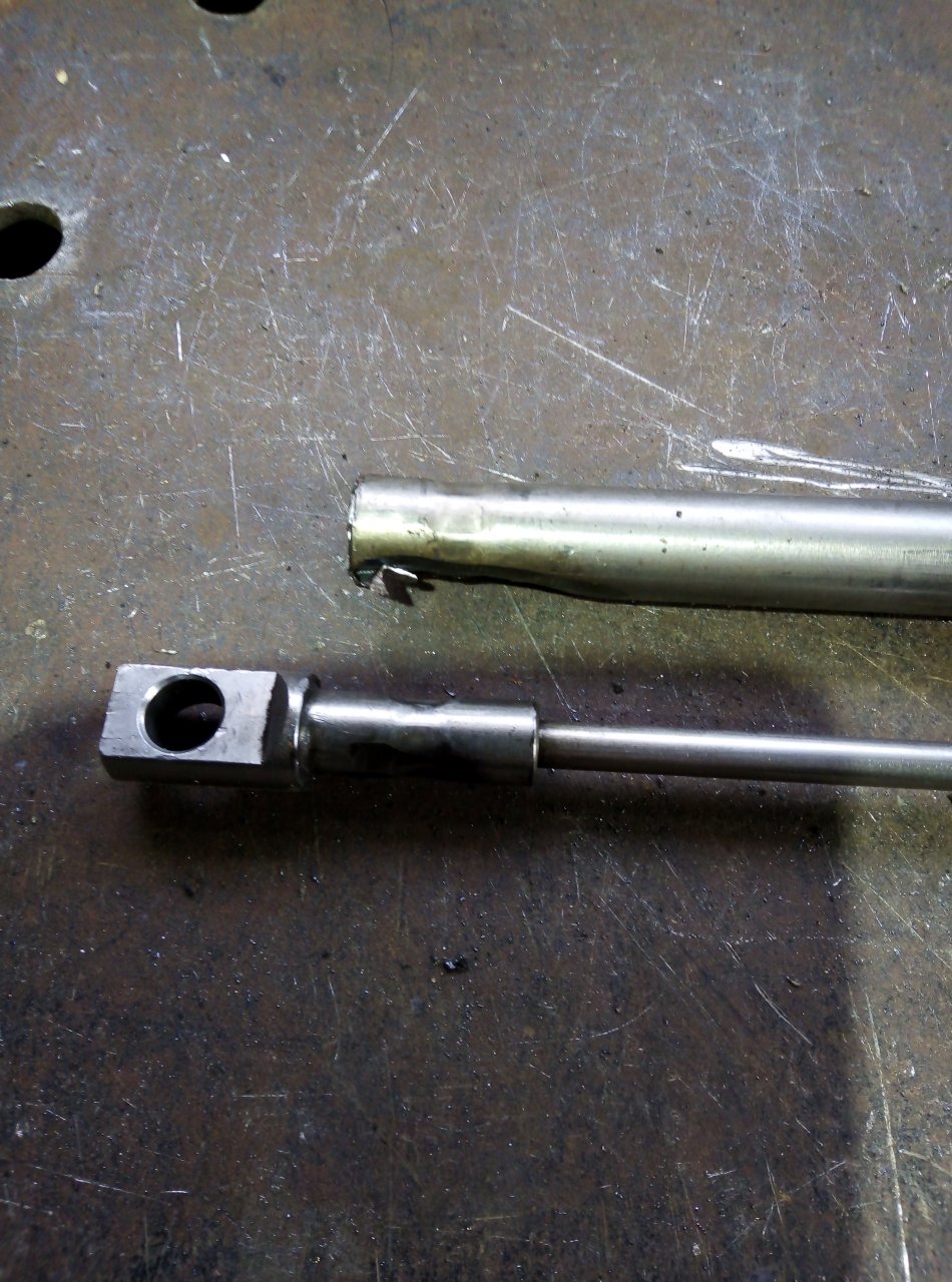

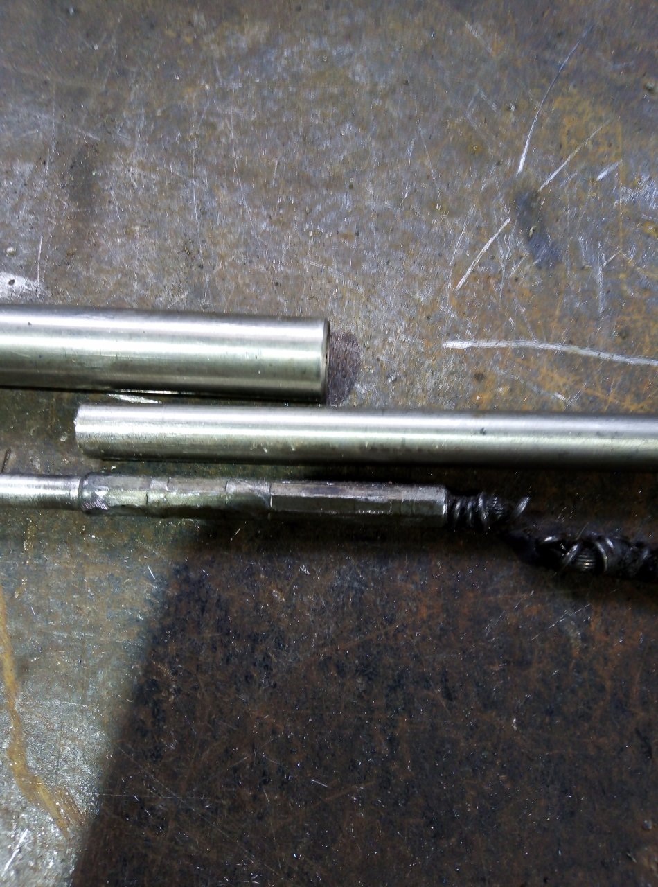

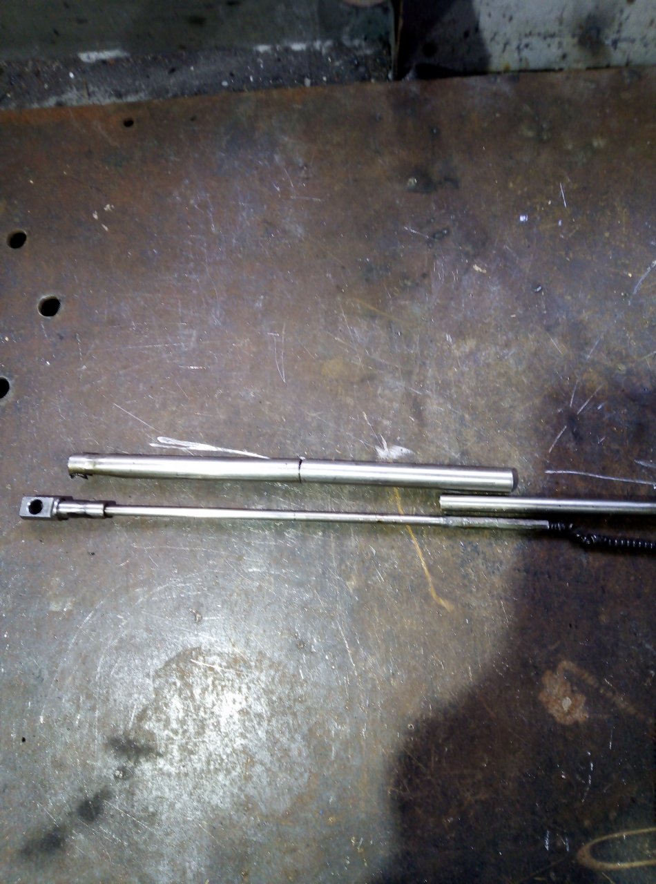

Решил немного написать про рулевой трос. Скажу сразу: тема для тех кто захочет попытать словить ХАЛЯВУ. В общем парни, если трос вышел из строя, не пытайтесь его починить, конструкция сама по себе очень сложная, это со стороны выдвижной штанги. Лежал в гараже трос поломанный(оборванный), решил отнести его на работу и посмотреть что с ним(ради любопытства). Распилили, разобрали, посмотрели, и ради эксперимента попробуем его восстановить(ради эксперимента), но никаких гарантий что это произойдёт конечно нет. Вот фотки сего чуда, трубка распилена пополам была раньше, думали что то под ней случилось, конечно ничего не увидели и бросили до лучших времён. Времена настали. Есть одно НО, если пытаться восстановить в заводских условиях, где станки сварка и т.д, можно ещё попытаться, в домашних условиях я бы не стал связываться. Всё не подвижные части обжаты очень качественно, самому так не сделать.

Это само сабой. Как его поломали неизвестно, на 2 фото видно перекрут и оторванный конец троса. Я даже не приложу ума какая сила понадобилась порвать такую сталюку.:unknown:

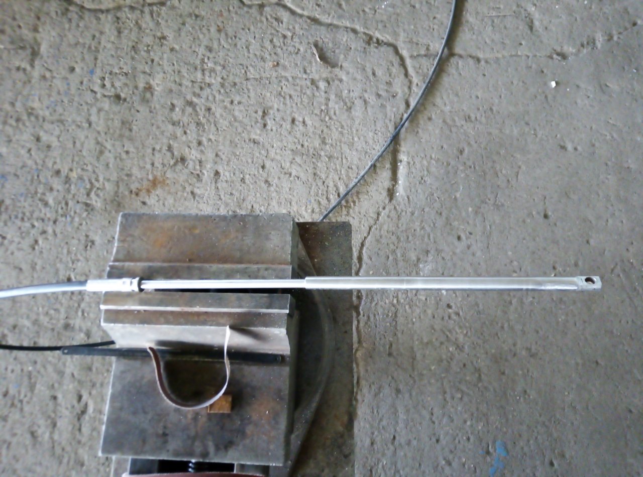

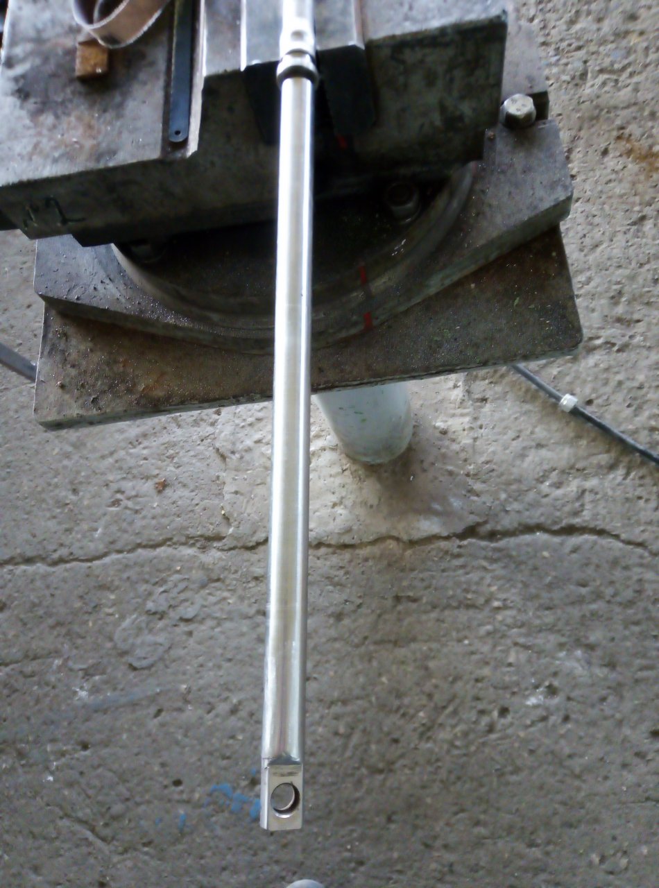

Всем привет. В общем продолжу тему, восстановили трос, но трудов не мало было приложено. В домашних условиях(на коленке) не сделать. По заводскому все соединения были качественно обжаты, теперь всё на "скрытой"сварке и пайке серебрянным припоем. Вот так это получилось.
