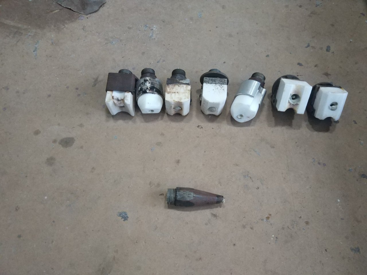

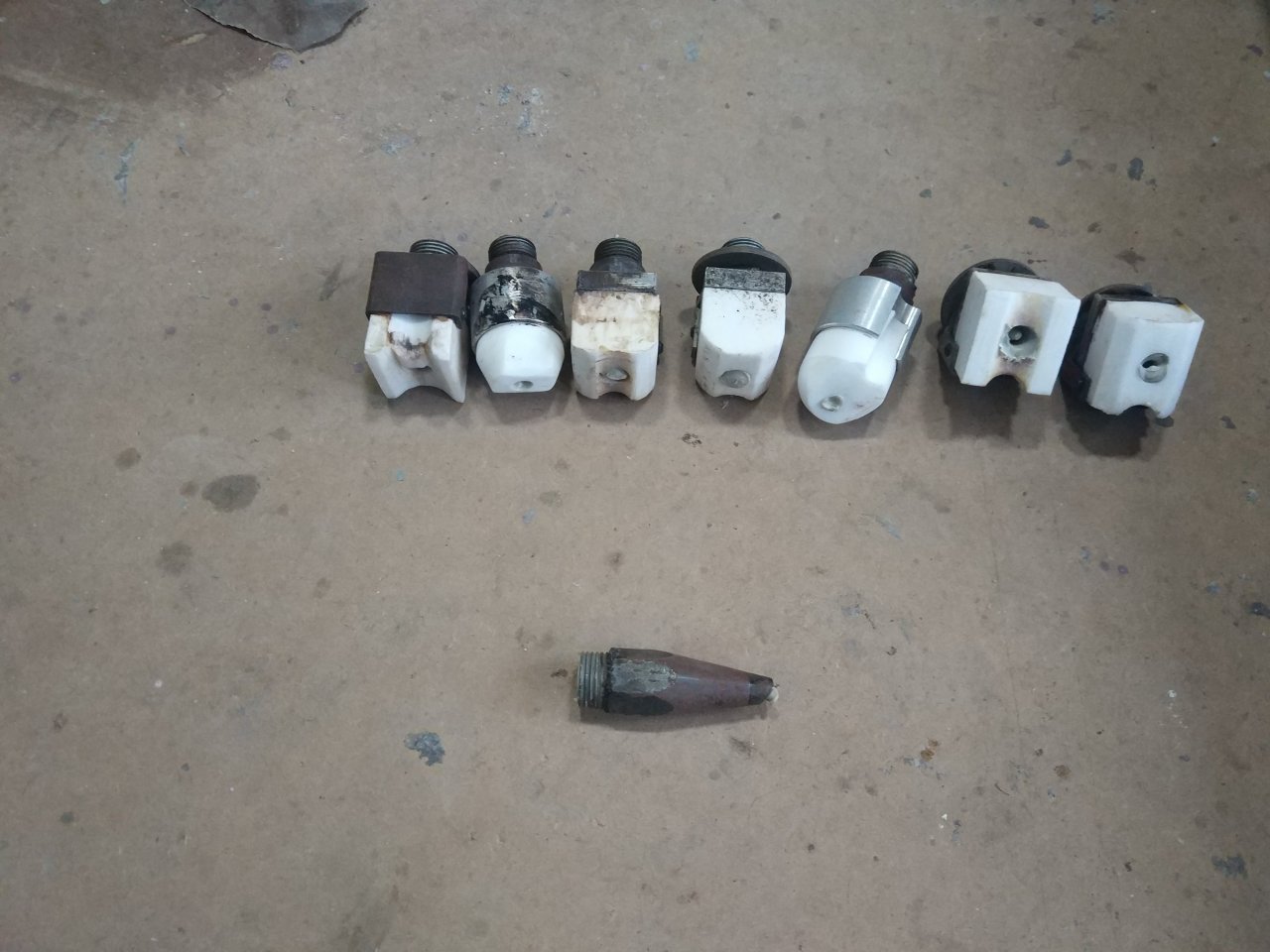

Добрый день, экструдер для сварки лодки нужен максимально компактный и обязательно на прутке!
Насадки все пластиковые какие есть использовал ( некоторые подрезал под свои углы)а металлическая(горячая) только одна нужна,193197 фото прилагаю.
