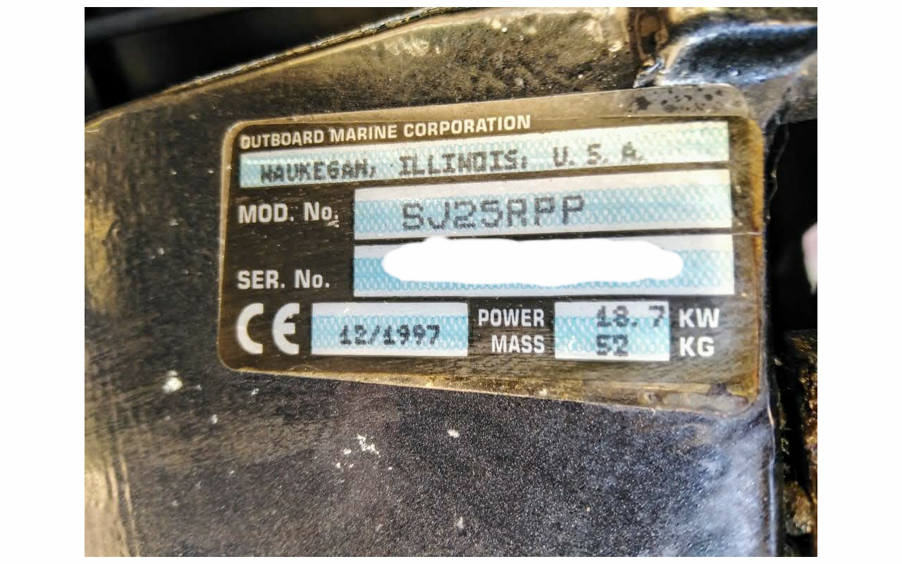

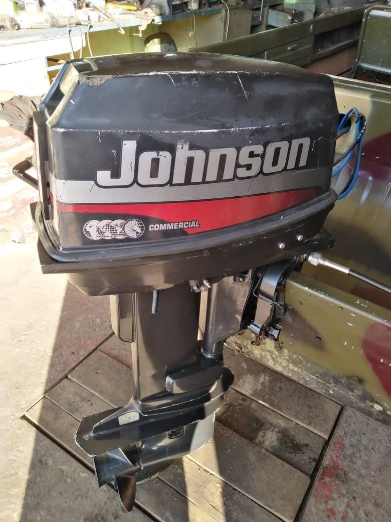

Просмотрел массу ресурсов, но так и не нашёл ответа - в чём разница коммерческого мотора и обычного? Все детали и запчасти идентичны от 20ток до 30ток.192777192778

Просмотрел массу ресурсов, но так и не нашёл ответа - в чём разница коммерческого мотора и обычного? Все детали и запчасти идентичны от 20ток до 30ток.Посмотреть вложение 192777Посмотреть вложение 192778
На коммерческом есть румпель,кикстартер,струбцины полноценные как на вихре. Но это не все по-моему:?

Там и редукция может быть другая. А вообще если в электронном мануале ввести в поиске commercial,там дофига чего вылезет на 25,28,короче на 521 кубковые. Устанешь переводить

Коммерческий менее привередлив к топливу и поставлялся для стран третьего мира...
