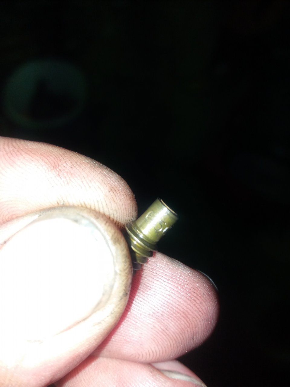

Всем привет! Приобрёл приборчик ИКС-1 для проверки качества смеси в цилиндре. Голубой цвет пламени говорит о правильном составе смеси. У меня во всех оранжевый цвет, что свидетелствует о переобогащении. Подогнул поплавки в карбах для уменьшения уровня, но изменений нет. Мотор работает с рывками, много дыма, мокрые свечи и чёрном нагаре.
Кто замарачивался с такой фигнёй? Жиклёры есть с другими дырками? Или изготавливать?
Клапан подсоса не течёт.

Лучше пригласить специалиста с широкополосным лямда-зондом. Цвет пламени не может быть одинаковым при разных режимах работы, и правильнее регулировать мотор ориентируясь и на мощностные режимы с обогащённой смесью.
Лайф-хак: диаметр жиклёра можно заузить вставив туда тонкую проволочку. Размер подбирается экспериментально. Только не забывайте о том, что на обеднённой смеси поршень может прогореть менее чем за 1 секунду!

Да и режимов в этом карбюраторе нет... жиклёр воздушный и топливный. Заслонка с дыркой для ХХ... так что этот карб должен на всём диапазоне кормить одной смесью...

Да, только вот винтов у этих карбов нету. Только жиклёры.
11 724
5 246
Винты могут стоять под заглушкой, и регулировать обьем воздуха в эмульсионной трубке, их как правило на заводе выставляют и глушат

На 40 лс стояли карбы без болтов и заглушек небыло , регулировки ни какой ,только поплавком уровень , а вот на другом уже помоложе болты стояли,на 70 лс есть болты и устойчиво работает от 3,5 оборотов
