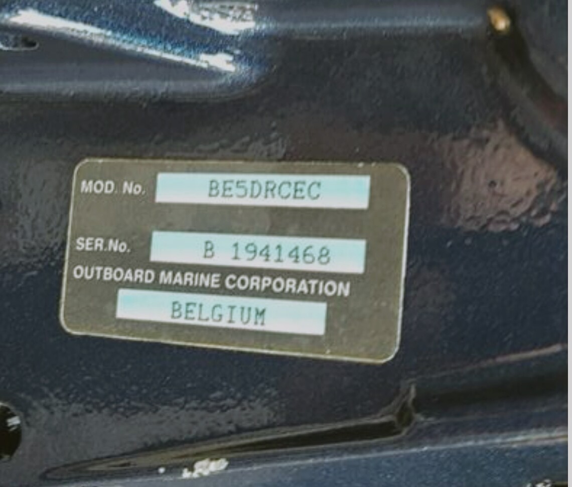

Заинтересовал мотор 5лс на авито, попросил фото номера и модель. Таки модель мотора не бьётся ни в Марин энджин ни в Боатс нэт

Мерк бельгийский? Гдето таблицу номеров выкладывал недавно.

В двух каталогах не бьётся, в гугле тоже.

Вот объявление заинтересовал моторчик. Хотел по каталогам посмотреть в каком блоке, но увы мне......

Но нахрена тогда писать буквенное обозначение не существующей модели, правильнее было бы написать именно существующую модель.

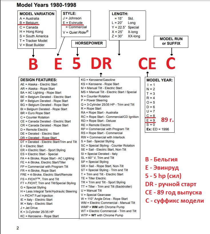

Это Эвинруд 5 2 ц. 2 т. 164 см3. Они и начала 80-х в каталогах нигде не бьются. Таблики наклейкой пошли с 87г.
