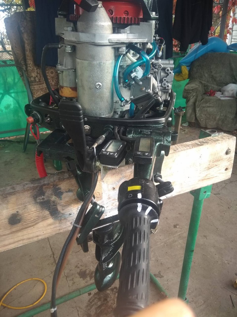

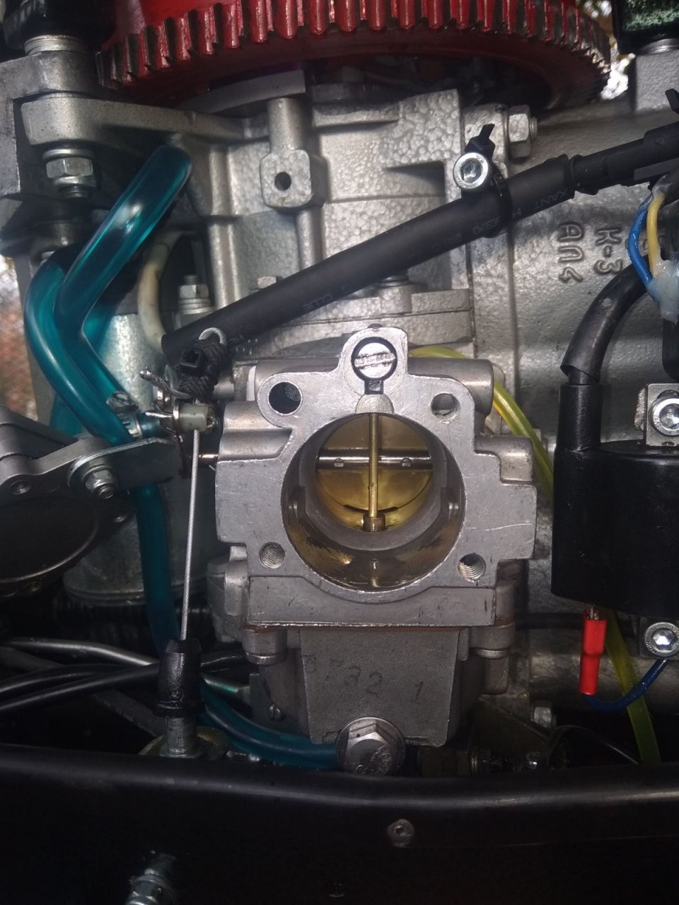

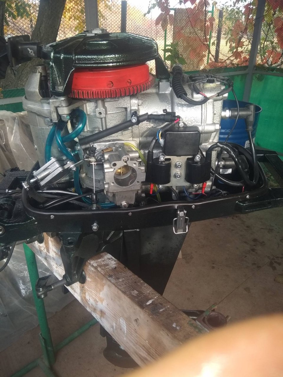

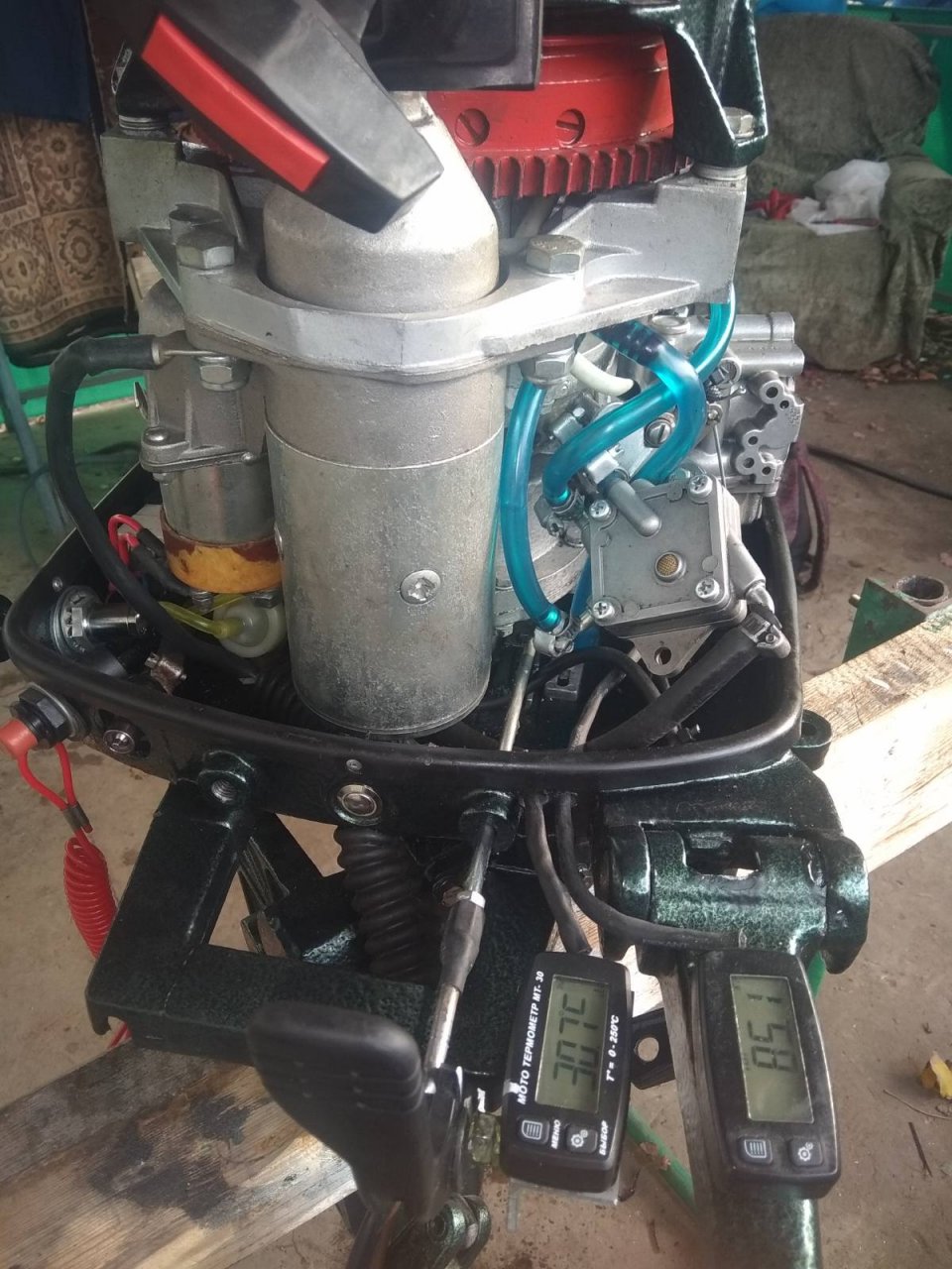

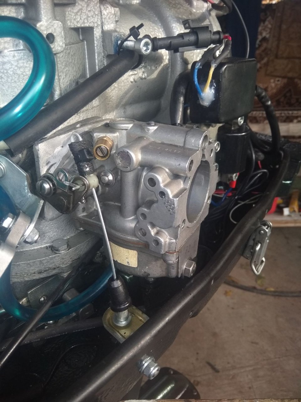

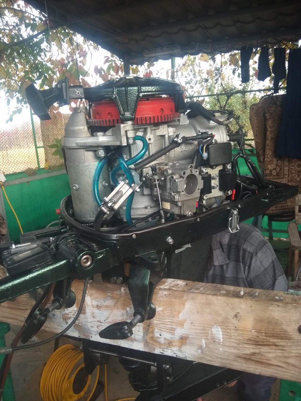

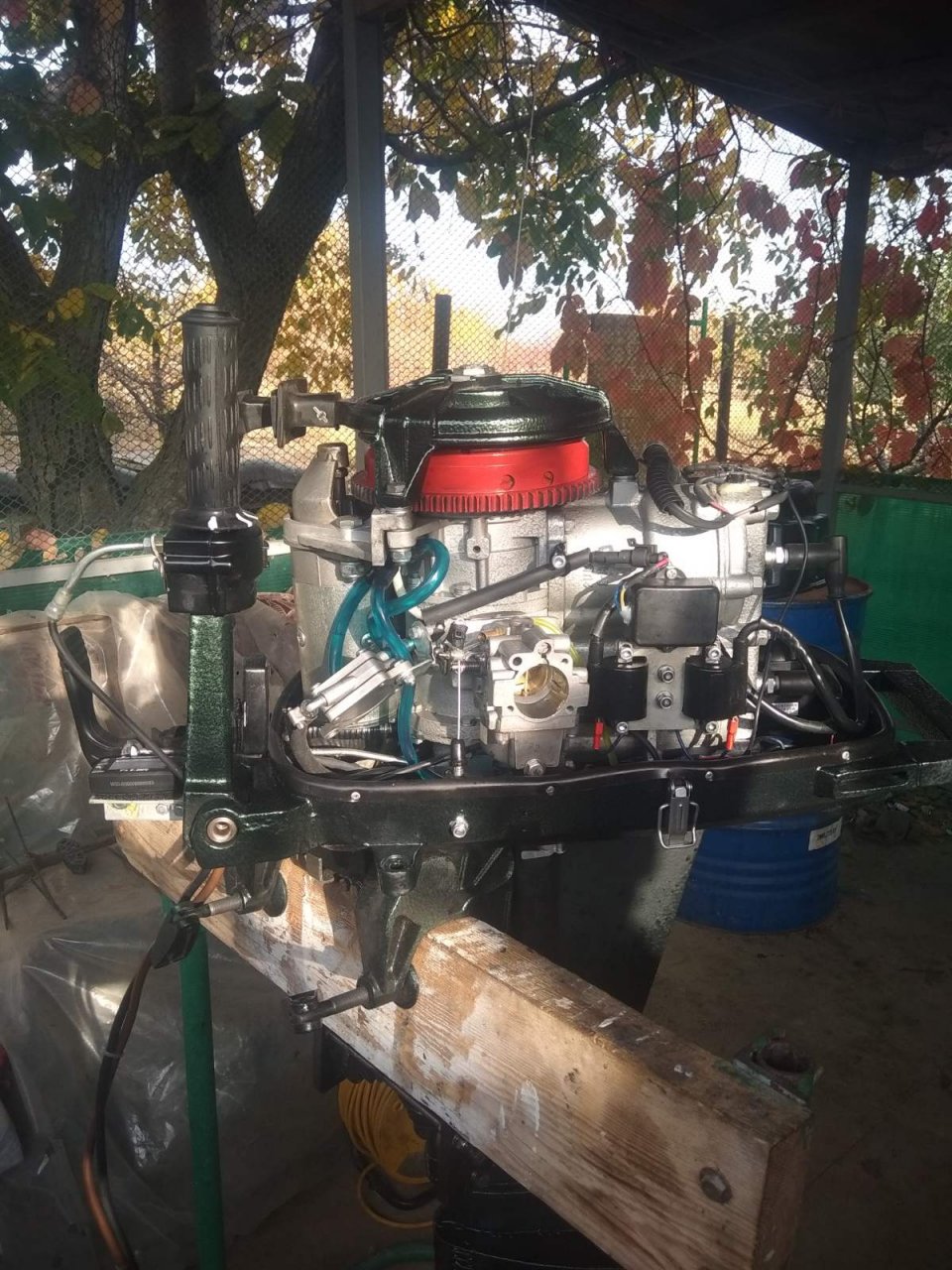

Добрый день!!! Хочу поделиться некоторыми доработками. Карбюратор просто сказка. А говорили, что для Вихря нет лучше родного. Карбюратор от Эвинруд 25. Диаметр диффузора 28 мм. ГТЖ 1,53 мм родной.

Nail1980 То , что ты любишь свой мотор - одобряю !!! Расскажи о полученных результатах , желательно поподробней ! Интересно !!!

Добрый день Виталий!!! Да особо ничего. Стабильный холостой. Наличие топливного праймера дало старт холодного двигателя с первой потяжки. Лодка лоцман м380 пвх, пайолы алюминий. Очень тяжёлая для любого мотора. До переделок вдвоем по 90кг, обороты 4800 максимум, винт скоростной. Скорость 40кмч. Переделка выхлопа дала 300 об, итого стало 5100 плюс пропало усилие на румпеле. Карбюратор дал ещё плюс 200 об, итого теперь стабильно 5300 крутит, скорость 45кмч. Расход упал на литр где то. Ну а так карбюратор конечно хорош!!!. Да и достался почти даром. Дай думаю попробую и оказалось очень хорошо!!! Да в одного пустой до переделок 5200 крутил, теперь 5700 крутит, ну и скорость возросла для одного с 45 до 49. Как-то так. А забыл главный плюс этого карбюратора-на глисс стал пулей стрелять. На кобру двоих ставит очень сильно. С родным карбом такого не было. Те чуток крутящего на низах прибавилось. Мелочь а приятно!!! Да и технически мотор конечно нормальный. Компрессия 11 кг. Зажигалка МБ-22М. Макс опережение 30 градусов. Ну на холостых и так ясно опережение где-то 15 градусов. Ну это уж недостатки зажигалки. Но данный карб немножко снивелировал. Почти не трясет мотор. Троллинг без проблем на малом 1100 оборотов. Холостой держу 1400, меньше не ставлю, все таки зажигалка не даёт. Ну и при включении скорости стал стабильный. С родным карбом при включении скорости обороты падали с 1400 до 900 и трясло конечно мотор. С этим карбюратором с 1400 до 1100 и держит очень стабильно.

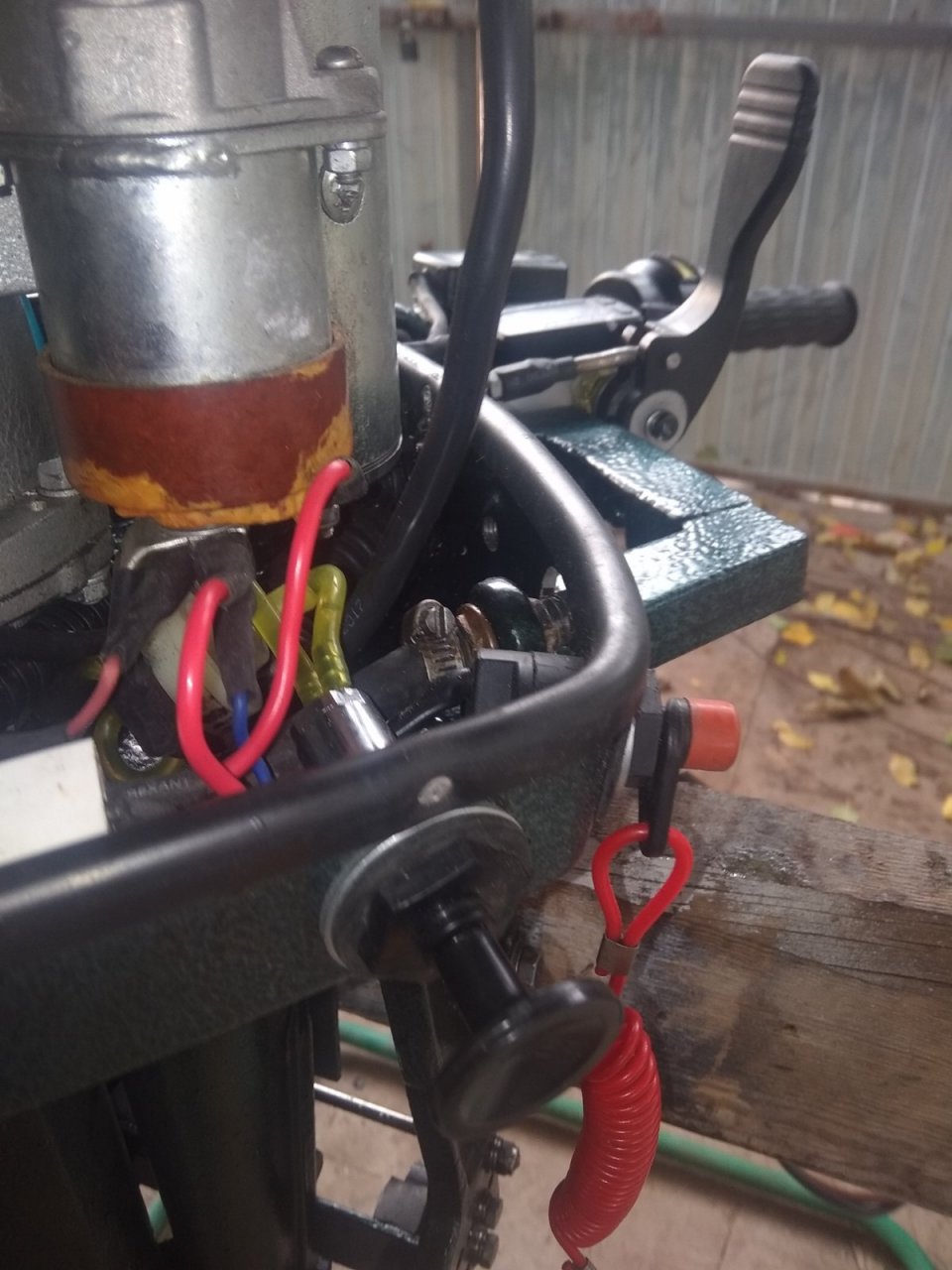

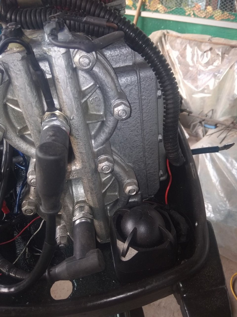

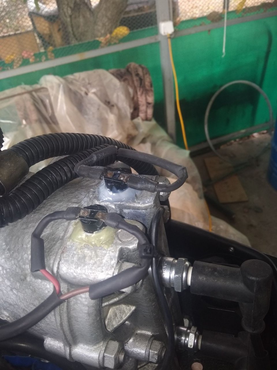

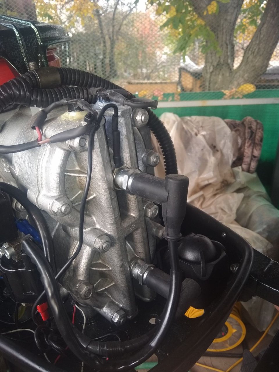

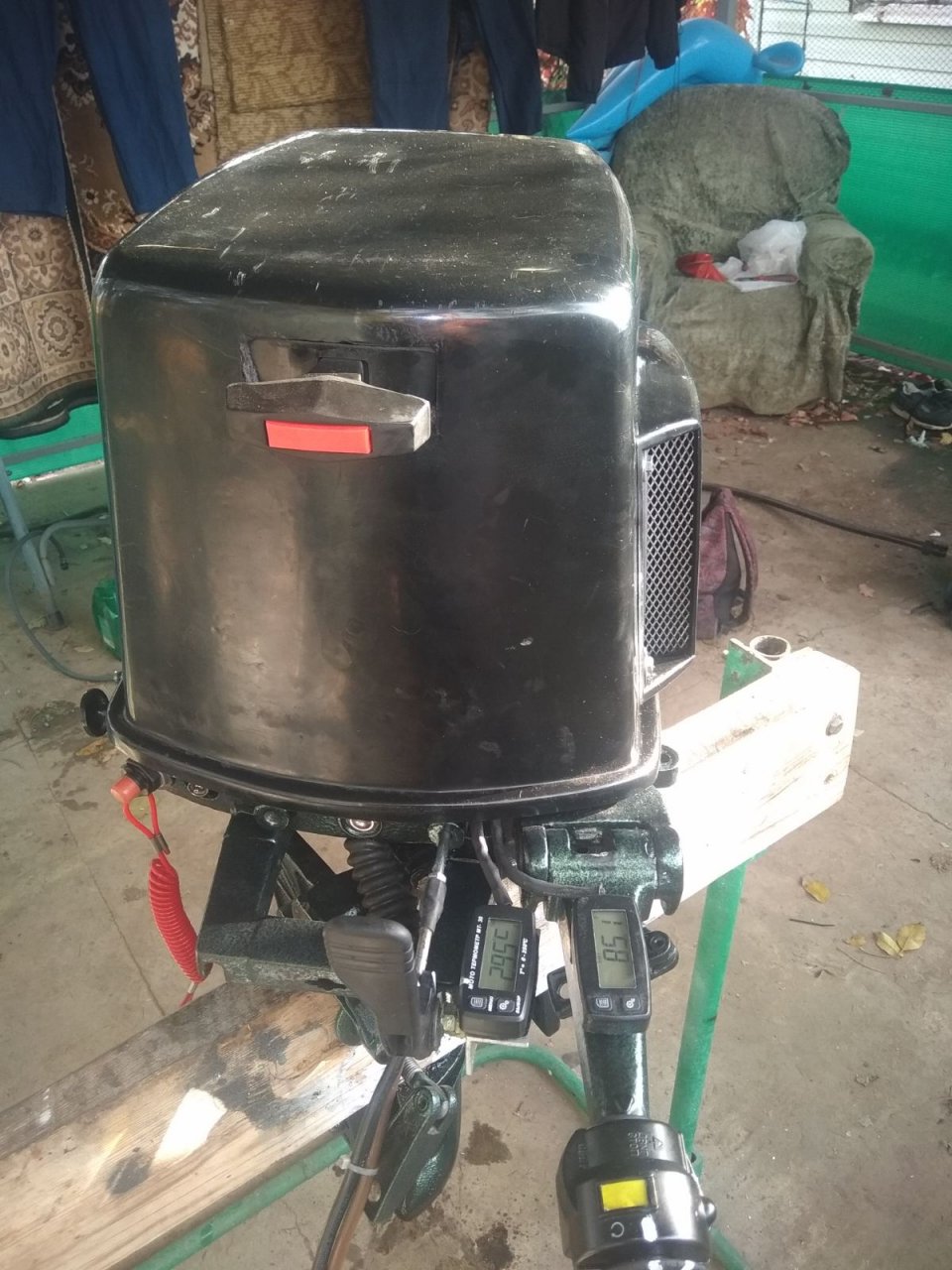

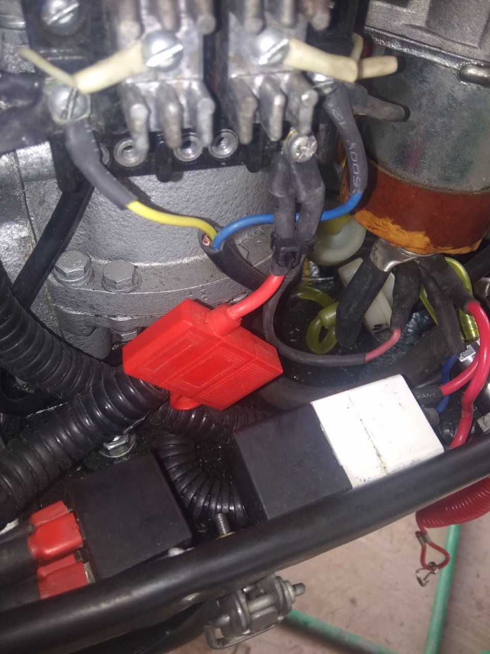

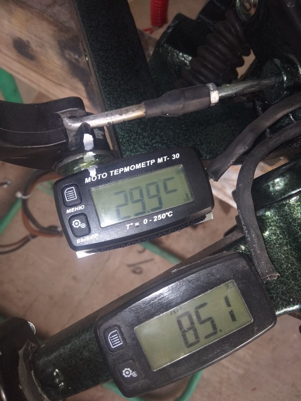

Уважаемый ovchinnikov 1966, конечно же два тахометра ни к чему. Если Вы внимательно присмотритесь, то один действительно тахометр, второй прибор это указатель температуры MT-30 с датчиком под свечой. Вещь крайне необходимая. Плюс поставил два датчика аварийной температуры типа KSD (биметаллическое термореле), один нормально разомкнутый, а один нормально-замкнутый. Оба термореле подключил через пятиконтактное автомобильное реле. Одно термореле +70 градусов, а другое +80 гр. Почему сделал одно нормально замкнутое реле, чтобы при разрыве цепи, можно было проверять исправность термореле (начинает орать сирена. Нажал на кнопку специальную разорвал цепь и орет сирена, значит датчик в порядке). Проехал уже 85 моточасов. Термореле еще исправны, т.е надежность хорошая. Сирена 28ДБ орет так, что аж страшно. Потребление реле 150 милиампер, сирены 25Вт. Пробовал без аккумулятора на полном ходу при максимальной мощности генератора проверять термореле, сирена орет, т.е мощности своего генератора хватает. Само реле еще не разу не срабатывало само, потому что температура головки блока цилиндров ни разу не поднималась выше 60 градусов, т.е в том месте где стоят термореле. Датчик температуры под свечой конечно более точный, там температуру показывает 85 градусов на полном ходу. Т.е хочу отметить что разница температур под свечой и там где стоят термореле аж 25 градусов.

833
А термореле, которые НЗ-НР, чем приклеил к головке?
Nail1980
18.10.2020
19
22
Волжский
Наиль
Лоцман М380
Вихрь 30
Чтобы не портить движок, я просто приклеил на поксипол. Держится хорошо. Пробывал демонтировать (процедура такая: берем широкую отвертку и слегка приударяем по низу реле и он спокойно отходит целиком с застывшим поксиполом от аллюминивой головки. Затем ставим новый через термопасту и приклеиваем.
4 200
К сожалению, с большой вероятностью будут периодически отскакивать(( Вибрации+температурное расширение.
6 593
833
Говорят, поксипол ого-го. А на снимке по цвету больше на китайские термосопли похоже, поксипол вроде серый, хотя может разный бывает. Но я тоже сомневаюсь, что будет держать. А ВИхрь лишней дырочкой не испортишь, они ему только на пользу :) Резьбу и прижимной планкой, или обвязать петлёй через весь блок, как отпавшую челюсть :)

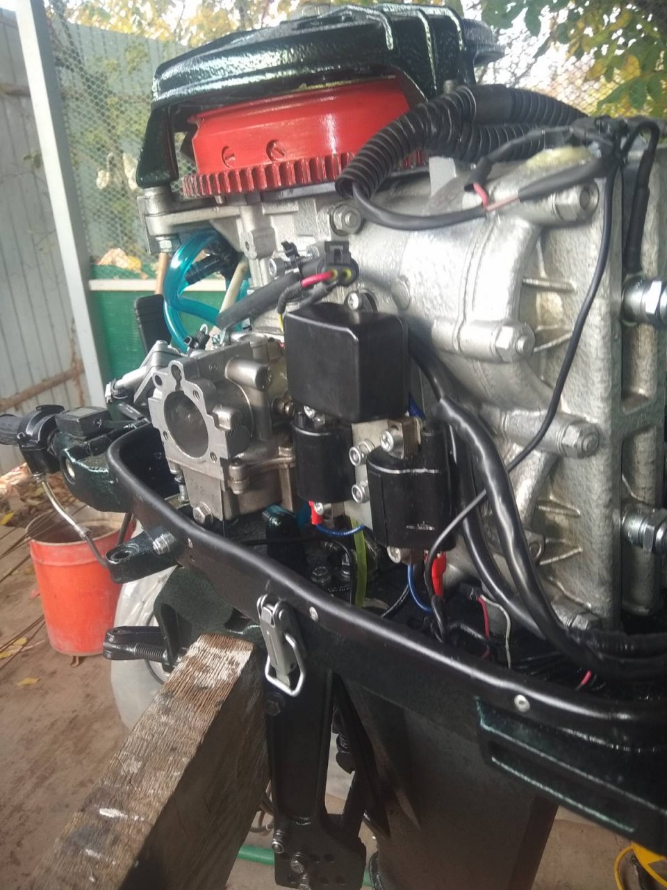

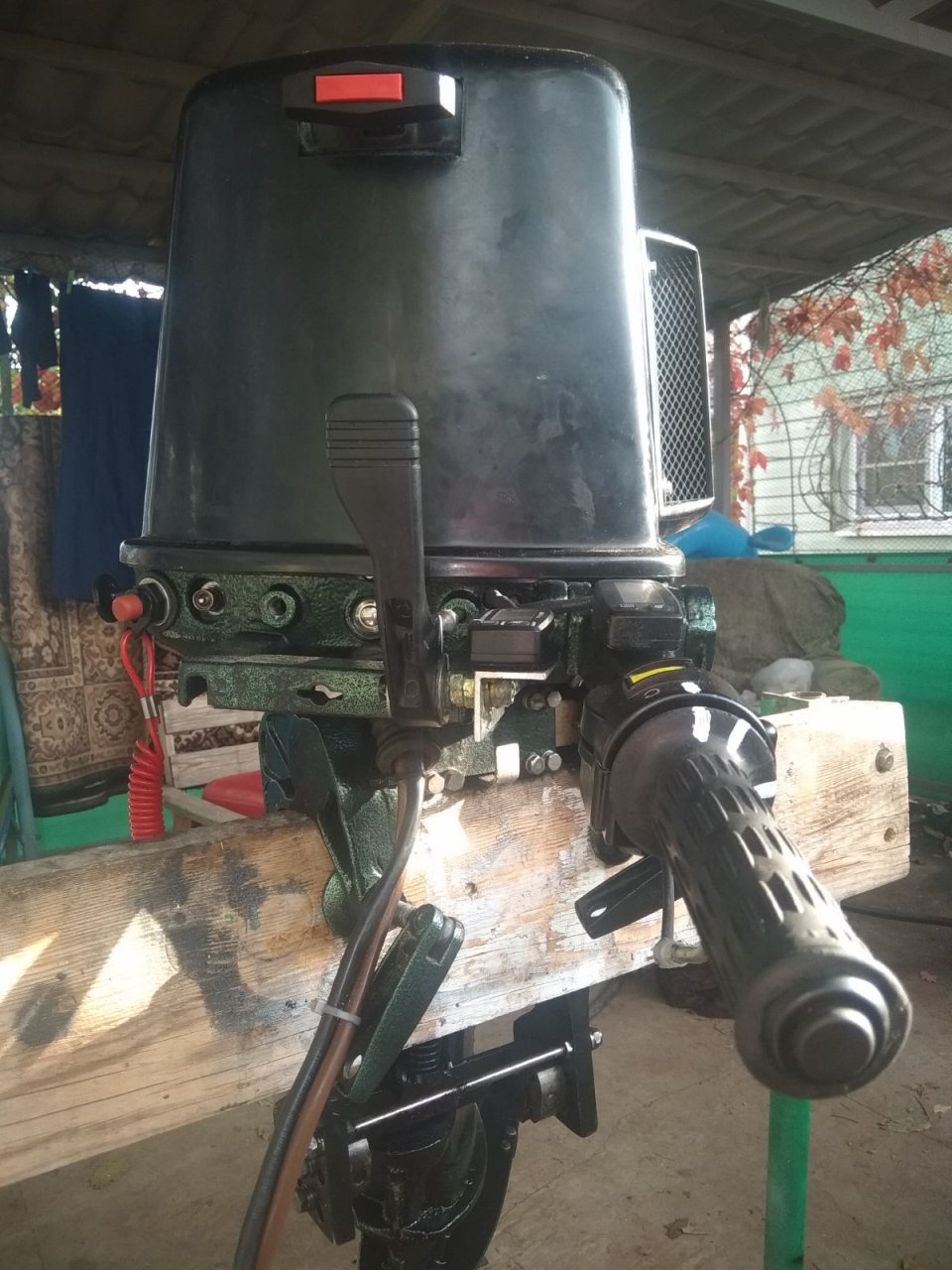

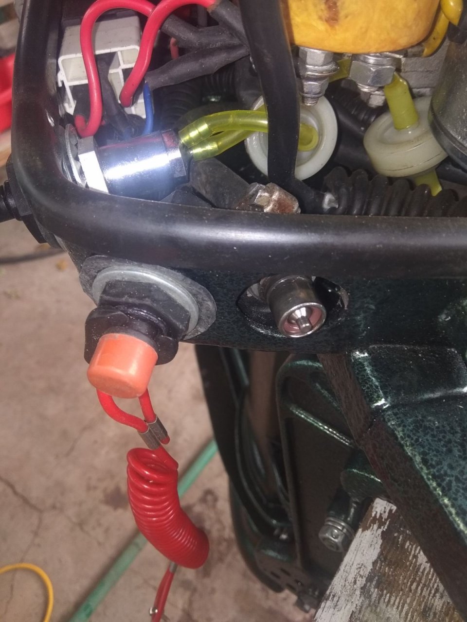

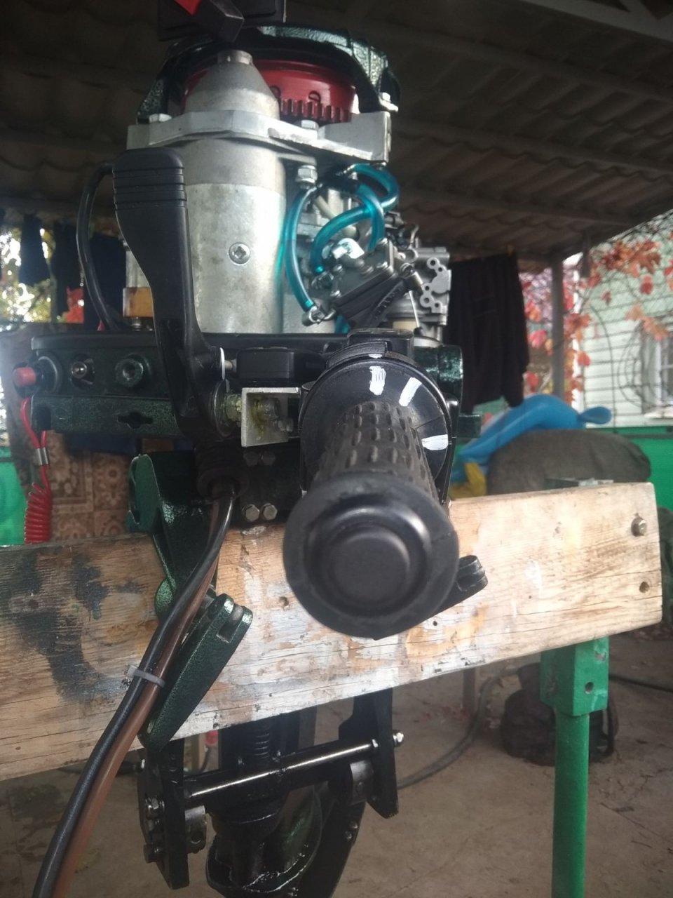

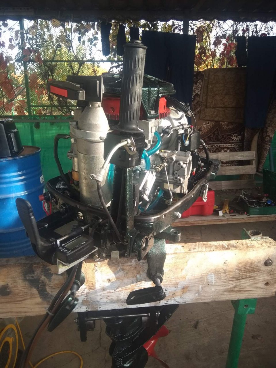

Перебрал много всяких вариантов, но скажу одно, наиболее лучшими, которые и сейчас кстати стоят оказались, это NGK BP8HS-15 (при условии если компрессия выше 10 кг). Прекрасно подходят для вихря. Я бы употребил эпитет: просто созданы для него. Те Вихри у которых компрессия ниже 10 кг, то прекрасным вариантом будут NGK BP7HS-10 (они чуть чуть погорячей). Катушки зажигания высоковольтные кстати поставил от скутера (правда не знаю какого), работают очень даже хорошо. Но самая приятная мелочь это ручка реверса от Ямахи. Теперь реверс включать одно удовольствие. Завел, прогрел, сидишь смотришь вперед, не надо поворачиваться, просто руку назад откинул, включил скорость и поехал. Также очень эффективна кнопка стоп в торце румпеля, очень удобная штука. Убрал все механизмы привода дросселя, которые даже с новья безбожно люфтят. Поставил мотоциклетную ручку, прикрепил тросик, и вот оно счастье, полный контроль газа без единого люфта. От холостого хода до максимального газа, чуть больше пол оборота ручки. Дросселировать можно очень точно и быстро, а главное эффективно.

Поксипол есть бесцветный, условно конешно, белый в общем, а цвет такой желтый это от 80 моточасов. Вот тоже не думал что вибрацию будет держать. А ведь держит зараза. И температура использования по паспорту у поксипола до 130 градусов. Вообщем вариант рабочий. Сам не верил, но держит. Главное когда крепить площадь контакта поксипола термореле и аллюминия сделать побольше, те как бы растянуть по аллюминию (плюшку сделать), тогда ни в жизнь не оторвется

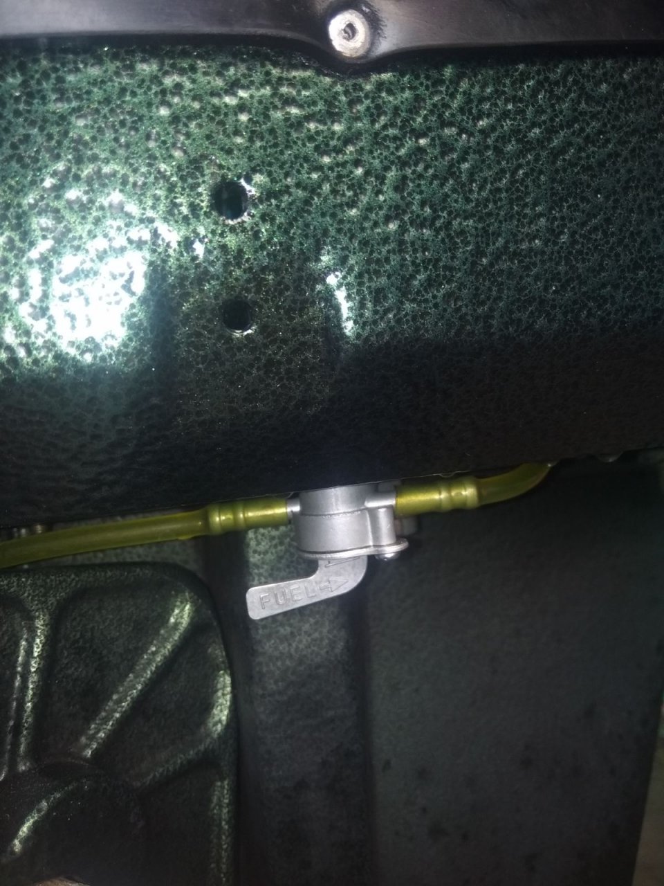

Топливный коннектор поставил металлический круглый от тохатцу, от ямахи не нравится (громоздкий). В карбюраторе от Эвинруда есть штуцерок за дроссельной заслонкой к которому крепится шланчик подкачки. Работает это так: Приехали на воду, подкачали топливо грушей, нажимаем топливный праймер (3 раза достаточно) кстати он у меня от снегохода тикси, тайга. Да еще, так как клапана этих праймеров слабое место чтобы навсегда решить эту проблему, просто врезал в шланги подкачки два восьмерошных клапана обратки. Шланчики подкачки диаметром 3мм. Все, топливо попало в картер. Далее одна потяжка, ну или кнопочка стартера на пол секунды и мотор оживает. Никаких танцев с бубном (прикрыть заслонку, открыть заслонку, или при закрытой заслонке продернуть пару раз, или со шприца прыскать). Праймер незаменимая вещь!!!
