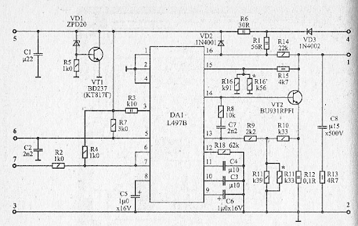

Повторюсь, если вазовский и газовский коммутатор слегка доработать, то всё работает без аккумулятора, и даже заряжает аккумулятор, если он есть для эхолота или стартера.
Выход практически всех коммутаторов одинаков, в эмиттере мощного транзистора есть токозадающий резистор, на этой схеме это R12, номиналом 0,1 ома. Он подобран так, что бы ток разрыва составлял 7,5 ампер, то есть двухтактный двухцилиндровый двигатель будет протреблять 3,8-4,2 ампера на максимальных оборотах.
Но у нас нет длинных проводов, распределителя и прочего, что может ослабить искру, по этому увеличиваем номинал резистора R12 до 0,2 ома, и в два раза уменьшаем ток через катушку, средний ток на максимальных оборотах будет 1,5 -2 ампера, искра слегка просядет, но в любом случае будет раз в 5 мощнее тиристорной. Резистор можно увеличить и больше, до 0,3 ома например, но нужно смотреть на саму искру.
12 410
3 901
Ток современных коммутаторов установленных на 2Т мотор со шторкой 60х120х60х120 лежит в этих пределах на всех оборотах от 1000 и до 6000.
Это снятые характеристики со стенда и мотора.
Следовательно ни чего менять в коммутаторе, нет необходимости.
При этом ток на оборотах 50 по прежнему составляет 7.5 ампера.
Это не так. Заряженный до 500 вольт конденсатор, даст напряжение на выходе ВВ трансформатора 32000.
А вот транзисторная система зажигания, на этом же трансформаторе, ни когда не даст 32000 вольт.
Её предел 15000 вольт. И это так же снятые на стенде и моторе характеристики.
Следовательно- всё с точностью до наоборот.
