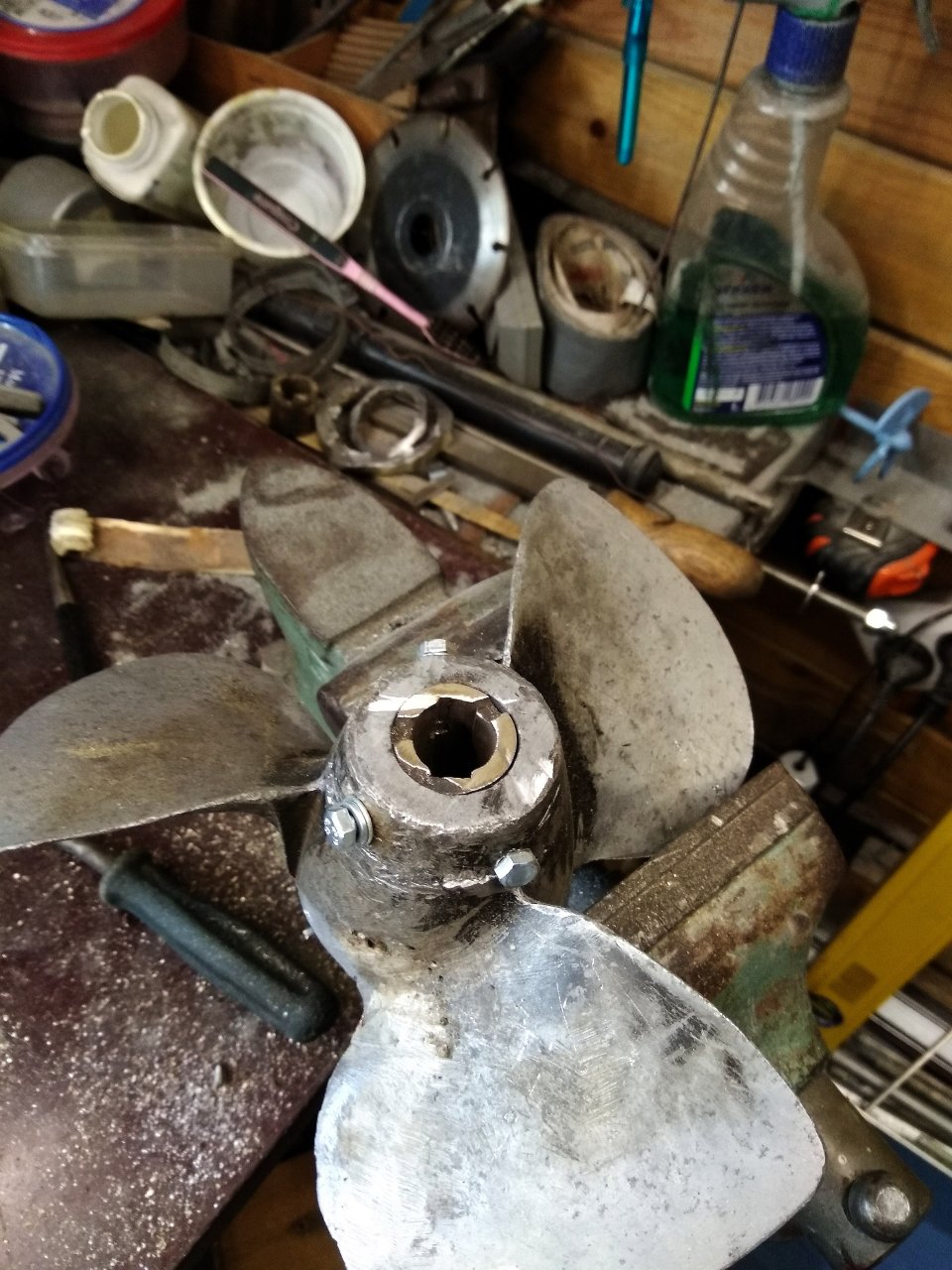

Доброго времени суток уважаемые форумчане и гости моего поста.

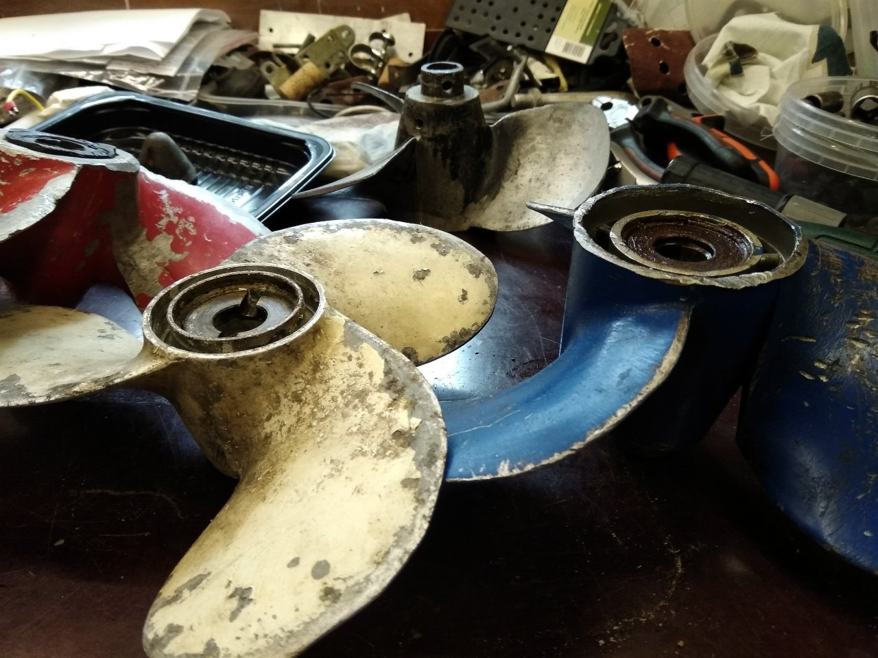

Ввиду сложностей быстрого приобретения шпоночного винта на Джоника 20-30 л.с. за адекватные деньги, было принято решение подогнать доступные винты от Нептуна и Вихря на Джоника.
189849

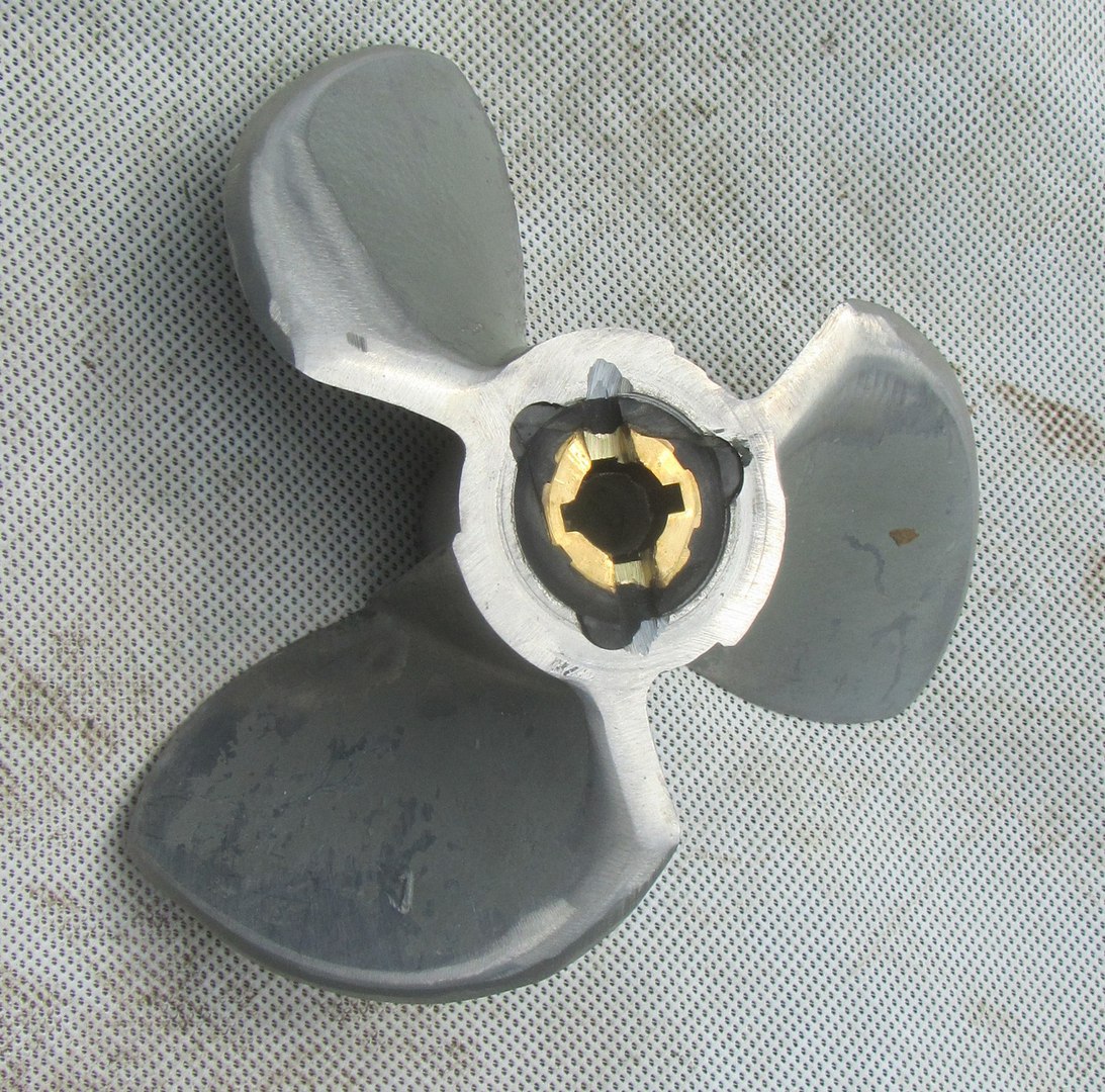

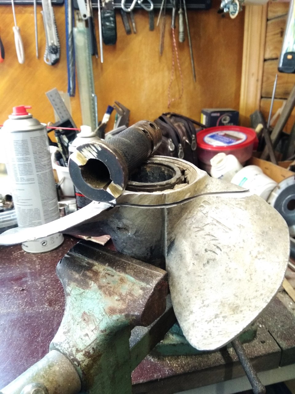

Перым был взят «рукоблудный» винт от Нептуна
выбил из него втулку, остатки сгоревшей резины (спалили до меня) выпали сами
пропилил паз под шпонку

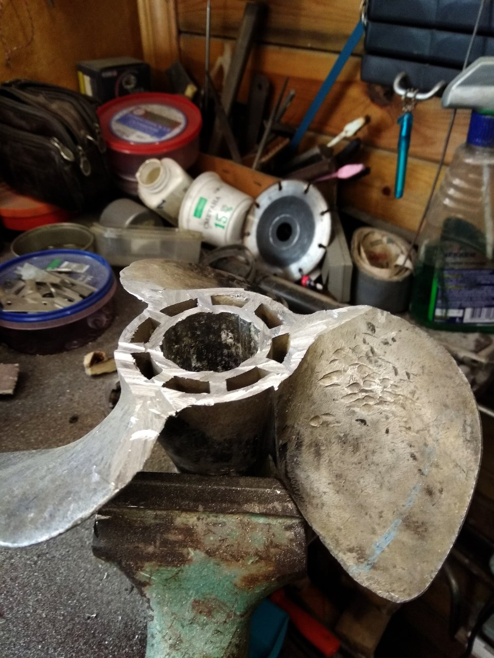

189850

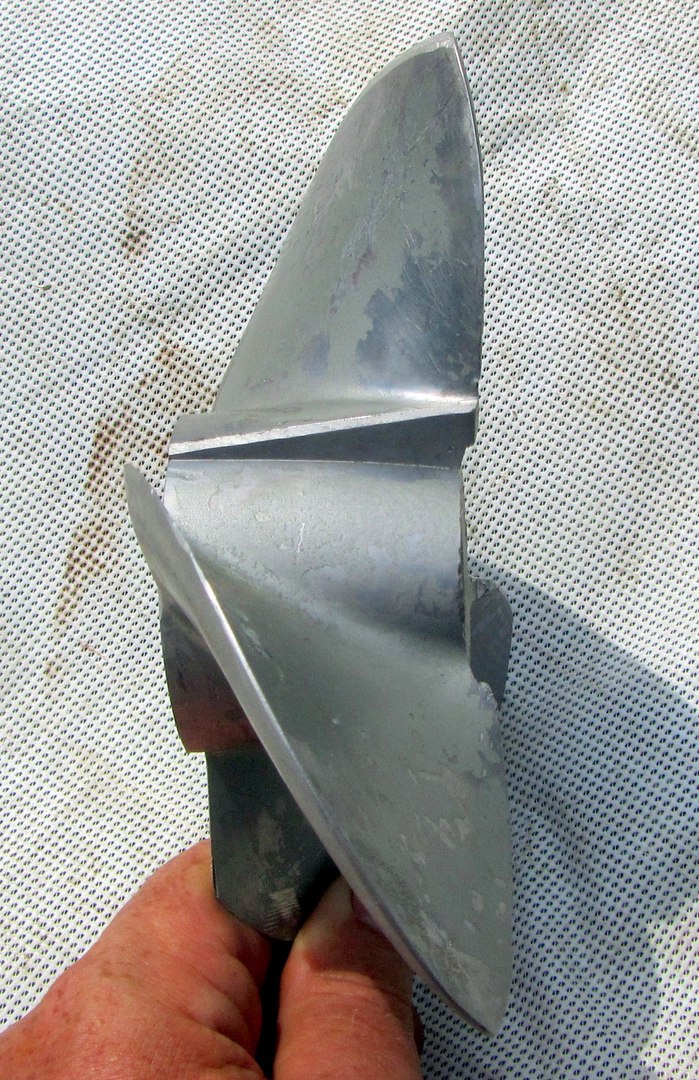

После небольших манипуляций болгаркой он приобрел более похожий вид

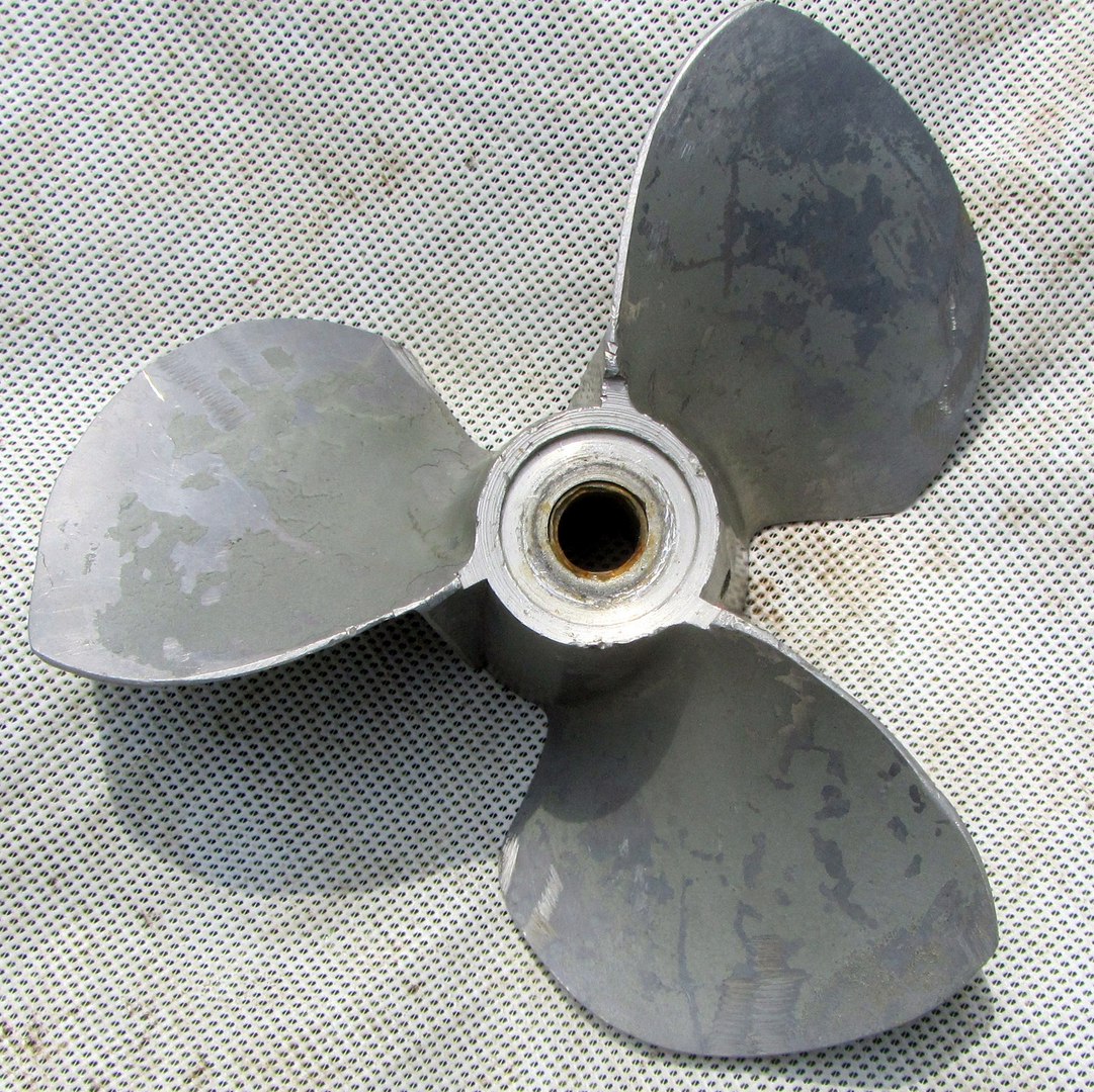

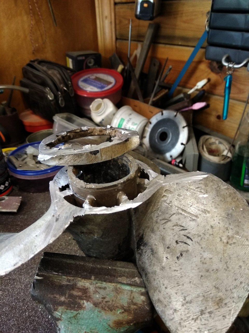

189851 189852
Немного обработал плоскости винта болгаркой

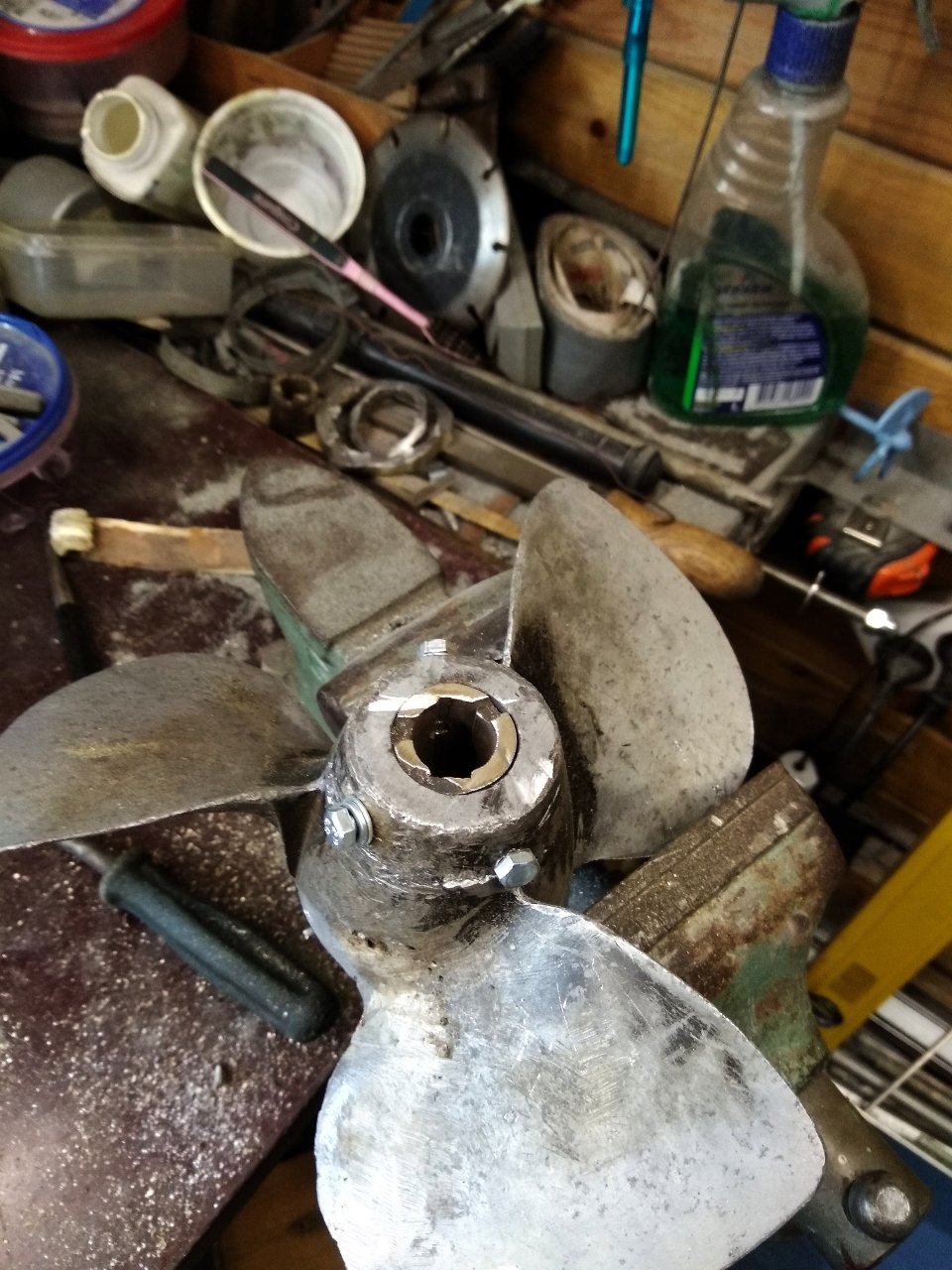

189853

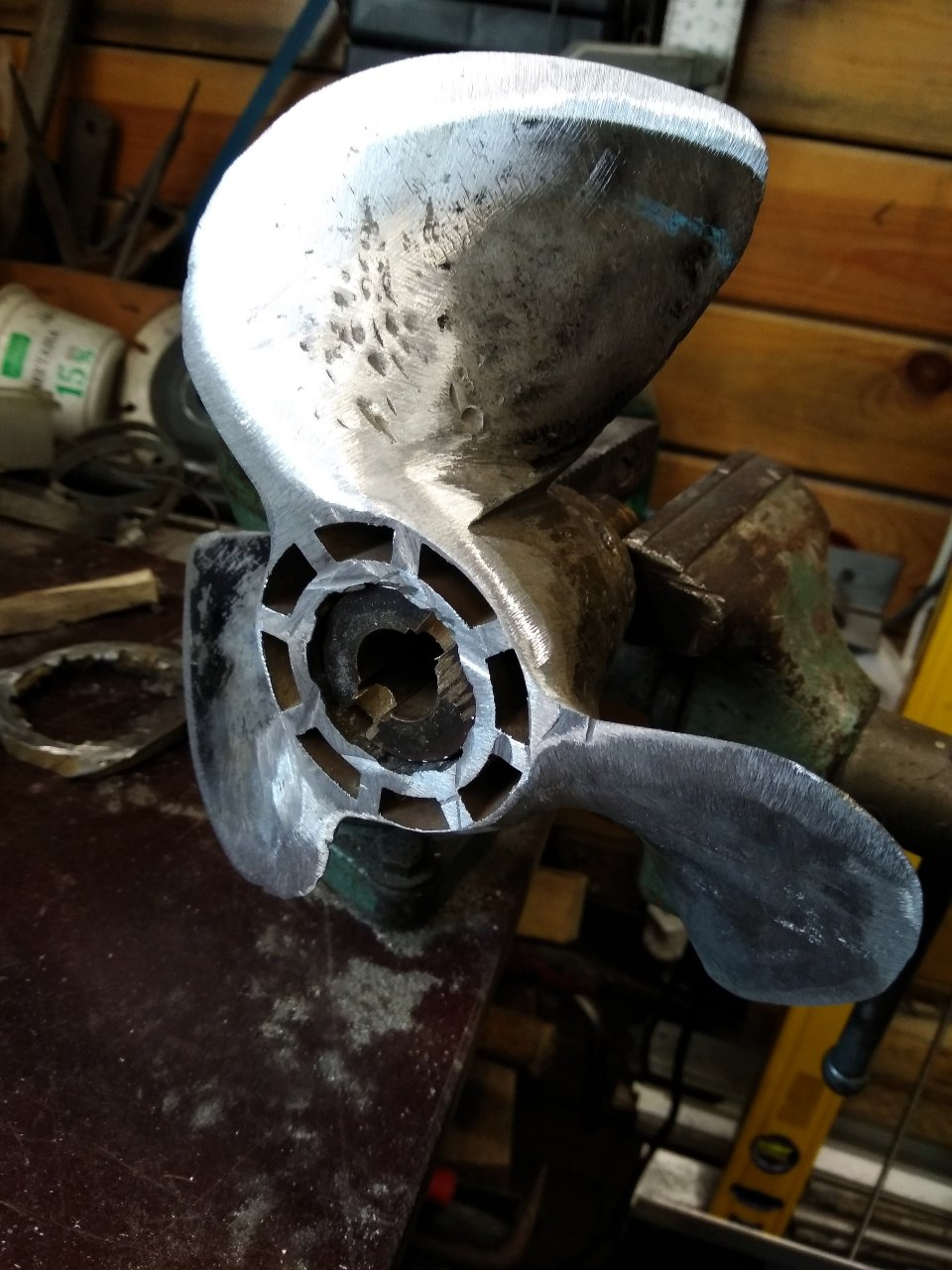

так выглядел перед сверловкой и нарезкой резьбы, что бы скрепить винт со втулкой

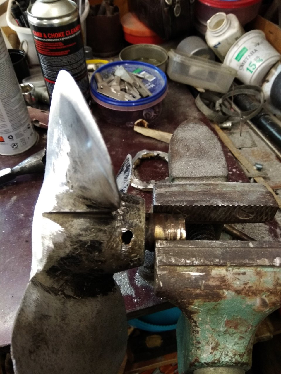

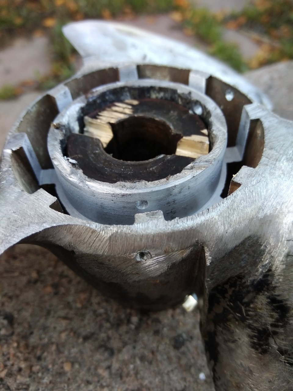

189854 189856
Отдал в токарку проточить посадочные места
189855

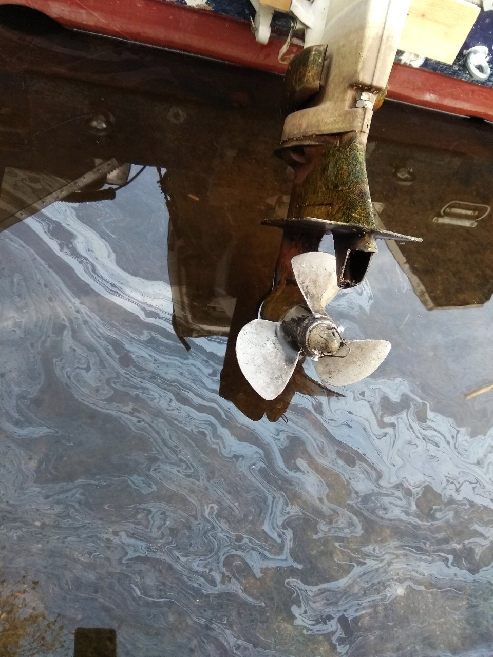

Вот такой он стал
189857
Результат: винт встал почти как родной, но обороты выше 4000 не поднимаются, скорость при этом 13-15 км.ч.
Буду продолжать процесс, надо дорабатывать лопасти.
Отдал в проточку винт от Вихря.
Будем «колхозить» дальше…

Переделывал для Джона 18-25 винт от Вихря. Пришлось повозиться, так как ни по диаметру, ни по длине ступицы винт не подходил.
Зато результат порадовал, винт получился быстрее родного 10х10. И совсем немного потерял в тяге.
